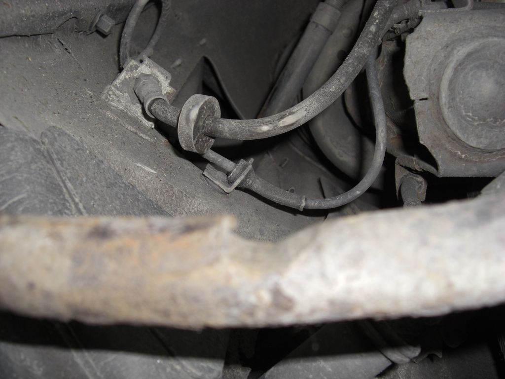

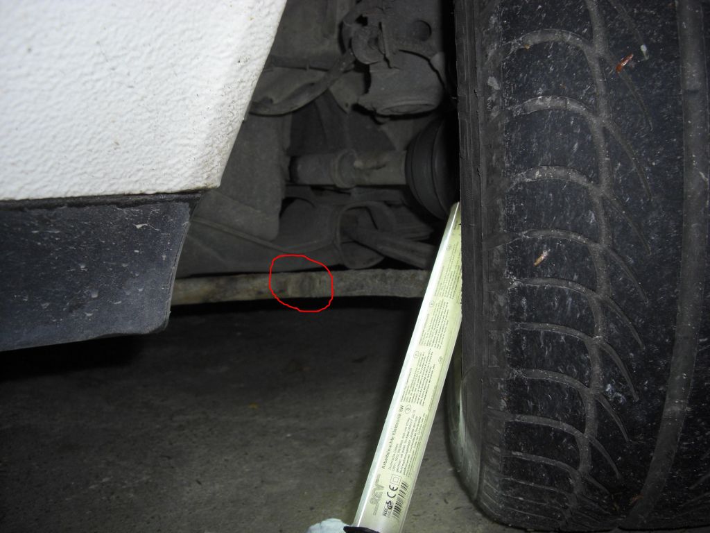

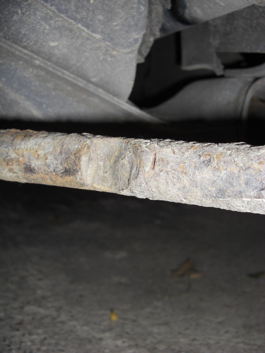

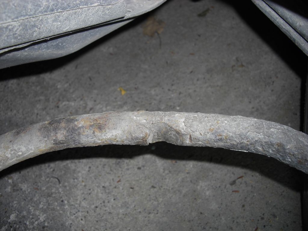

habe heute auf der Hebebühne einen
starken Defekt meines Stabis entdeckt.
Woher kommt sowas? Es sieht doch so aus,
als ob ein Stück herausgebrochen ist.
Felgen haben nicht geschliffen , sind alle i.O. und
hätte man wohl auch gehört.
Hier mal ein paar Bilder:
So, welchen Stabi und welche Lager benötige ich jetzt?
Gemessen mit Messschieber hat der Stabi 24mm Durchmesser, gibt es sonst noch etwas zu beachten?
Frank

Sowas KANN von einen Unfall kommen, ich hatte das mal bei einen 100er Turbo quattro der in den Graben gefahren ist, da fehlte auch ein Stück Stabi, sah so ähnlich aus wie auf deinen bildern.

Kann es sein, dass ein Vorbesitzer mal eine breitere Felgen eingebaut hatte, die bei vollem Lenkeinschlag dort angeschliffen hat?
frank
Beiträge: 289
Registriert: 06.11.2004, 08:00
Wohnort: Zu Hause
Re: Stabilisator defekt
Beitrag von frank »
Dank Dir Stefan für die Teilenummern.
Der Wagen ist unfallfrei, ich besitze ihne seit 1996.
Mark, ich dachte auch erst, daß vielleicht meine Winteralus dort geschliffen haben könnten.
Die haben aber ET 37 gegenüber Sommer ET 45, sollten also noch weiter vom Stabi entfernt sein.
Das Schleifen würde man aber auf jedenfall hören, war aber nicht.
Es sieht aus wie ein Splitterbruch, der wahrscheinlich noch weiter ins Material geht.
Wenn der Stabi raus ist, werde ich die Stelle mal säubern, Detailfotos machen und evtl. in meiner Firma
eine Biegeprüfung bis zum Bruch machen, falls es klappt. Rein Interessehalber.
Neuen (gebrauchten) Stabi habe ich schon über Eb.. gefunden und bestellt.
Frank
