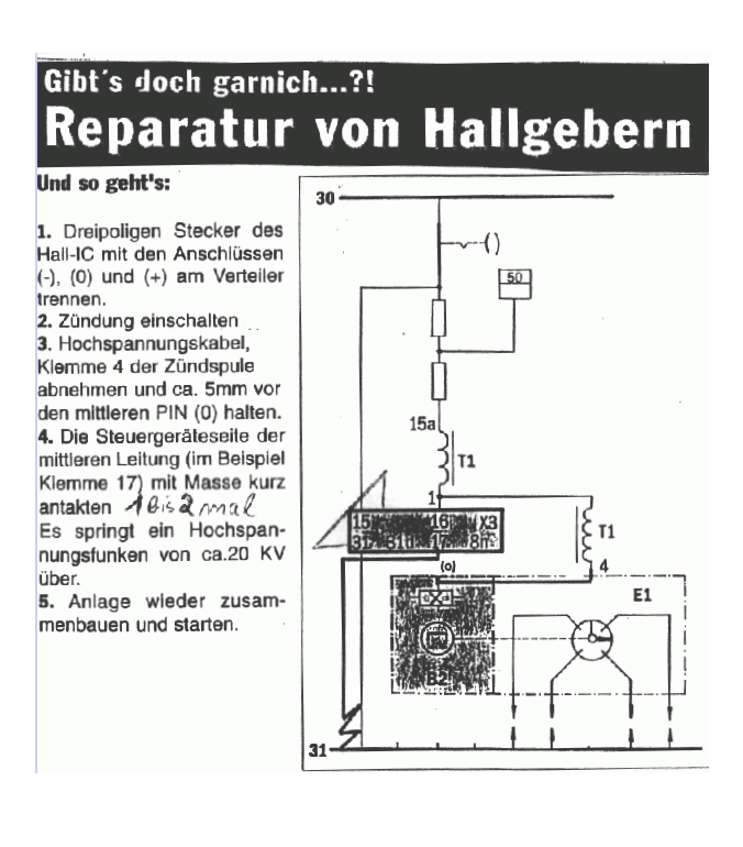

Moin Ricken
probier das mal ...
was für nen 10V fährste denn ...

Danke für deine schnelle antword, aber ich verstehe es nicht ganz gut, darf man die hochspannung 5mm von eine klemme (0) legen, die zum hallgeber führt? Und gemäss mein schaltplan gibt es am TSZH schaltgerät (VAGnr: 191 905 351B) keine klemme 17.
Leider hab ich das schaltgerät noch nicht gefunden, wo man das versteckt hast.
Das bild im AKTE (*Produktname ersetzt*) ist auch nicht ganz klar wo ich suchen muss.

Lies Dich mal hier zum Thema Hallgeber rein, da haste auch ein paar Bildchen bei ...
:wink:
Re: 10 V hat keine Zündfunke - fehlersuche hilfe gefragt
ist dies eine Notlösung, bzw. kann man den Hallgeber damit Dauerhaft wiederbeleben?

Ich würde es als Notlösung auf gewisse Zeit ansehen, da keiner sagen kann wie lange er dann wieder funzt ...
oder bei Verdacht einen neuen ins Auto legen und dauertesten wie lange es der alte Hallgeber durch diese "Wiederbelebung" macht ...

Inzwischen bin ich einige schritten weiter: mit ein hilfdraht in mittlere kontact der stecker zum hallgeber kurz an masse ist schnell zu prüfen das die zündanlage (schaltgerät TSZ + hochspannungsspule) noch immer gut ist.
Meine conclusion: der Hallgeber ist kaput. Aber ich kontte das impulsgeberad nicht demontieren.
