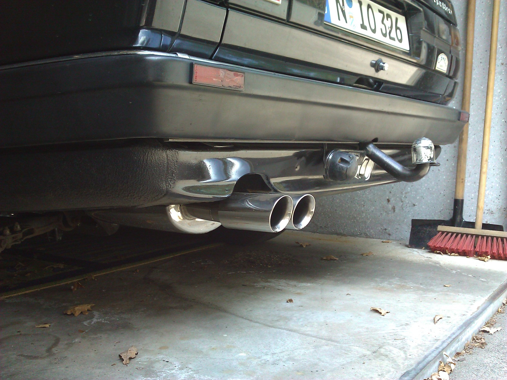

War vorhin beim TÜV folgendes ist herrausgekommen:
Auto: turbo Quattro NFL MJ 1989
Original eingetragne Lautstärke: 82db
Gemessene Lautstärke im Stand: 85 db bei 4100/umin, Inoffizielle Messung (nicht beim Tüv) 88db bei ca. 5500 umin
Erlaubte Lautstärke laut Tüf Prüfer: 5 db über serie max.
Kosten: 73,50€
Dauer: Keine 30 min.
Art der Prüfungen: Abgasanlage auf Verarbeitung und Sitz geprüft, Nur im stand die Lautstärke gemessen.
Peter
