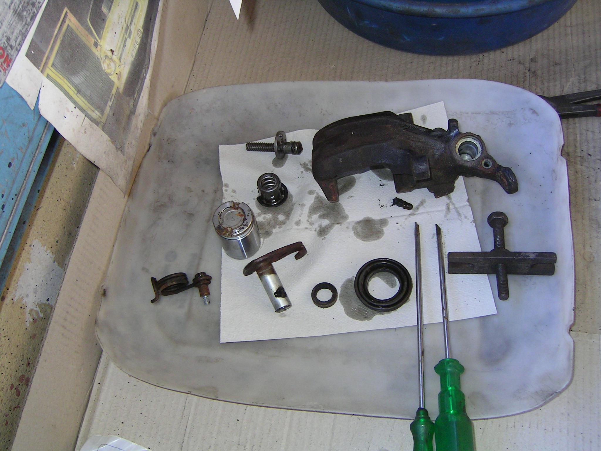

mg5000
Re: Bremssattel hinten fest...
erstmal danke an alle die hier geantwortet haben !!
dann sind soweit alle fragen geklaert, bis auf folgendes :
http://audi100.selbst-doku.de/Main/Hint ... dcberholen
dort ist vom O-Ring und vom Wellendichtring die rede, hat jemand ne ahnung wie ich am schnellsten an die beiden dichtungen komme ?
wie wahrscheinlich ist es, dass ich die alten noch verwenden kann ?
http://www.ls-motor.de/pic.asp?wert=/PI ... 209913.jpg
auf dem bild sind 2 dichtungen zu sehen, ist eine davon die "Wellendichtung" ?
thx again ..
thx again ..
- Klaus T.
- Beiträge: 3269
Hallo thx again ..,
der WeDi dichtet gegen die Außenwelt ab(umschließt den Hd.-Bremshebel) u. der O-Ring sitzt auf der "Kolbenstange"; wennste den Sattel zerlegst, siehste es schon ...
Grüßle Klaus

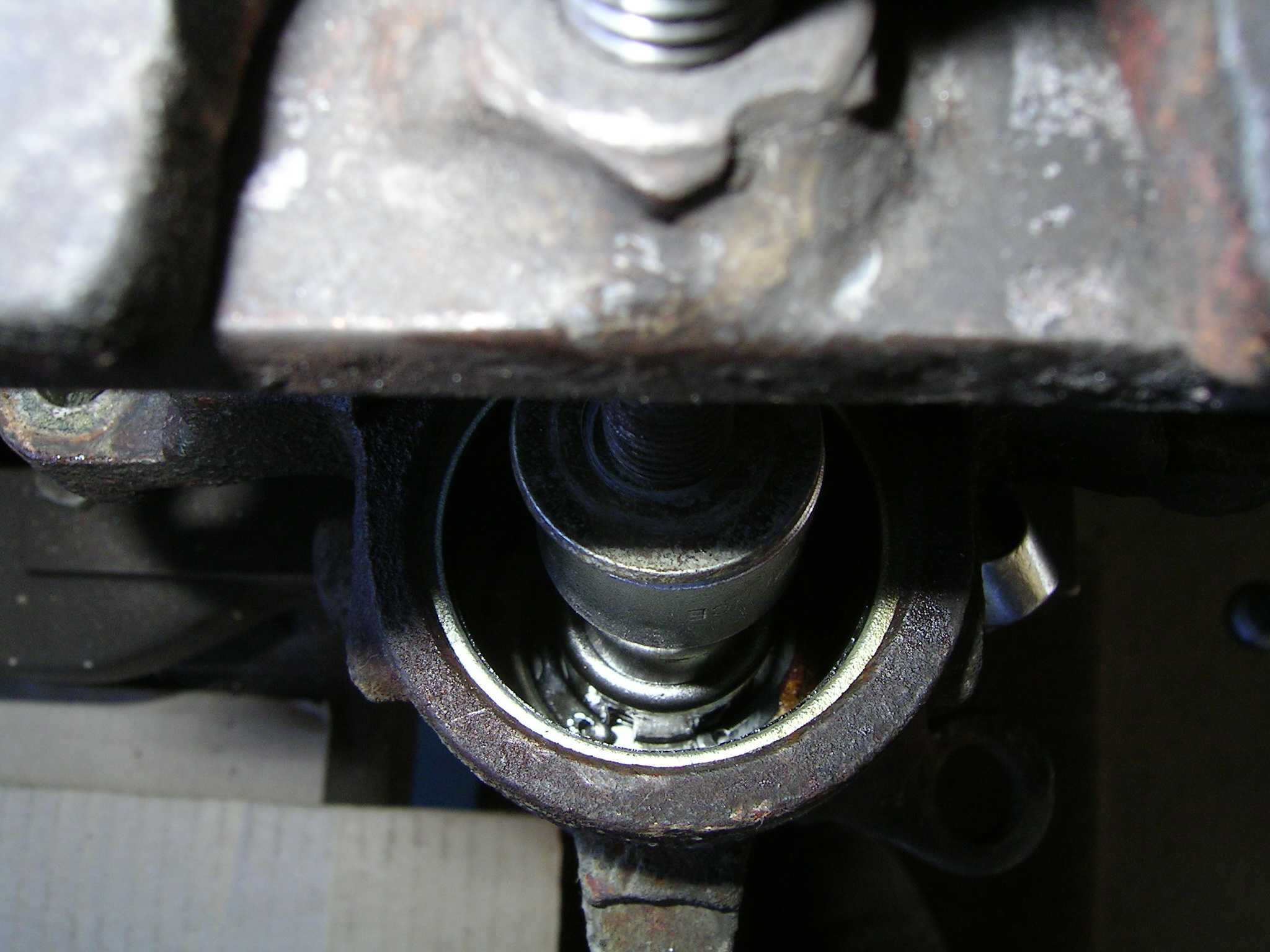

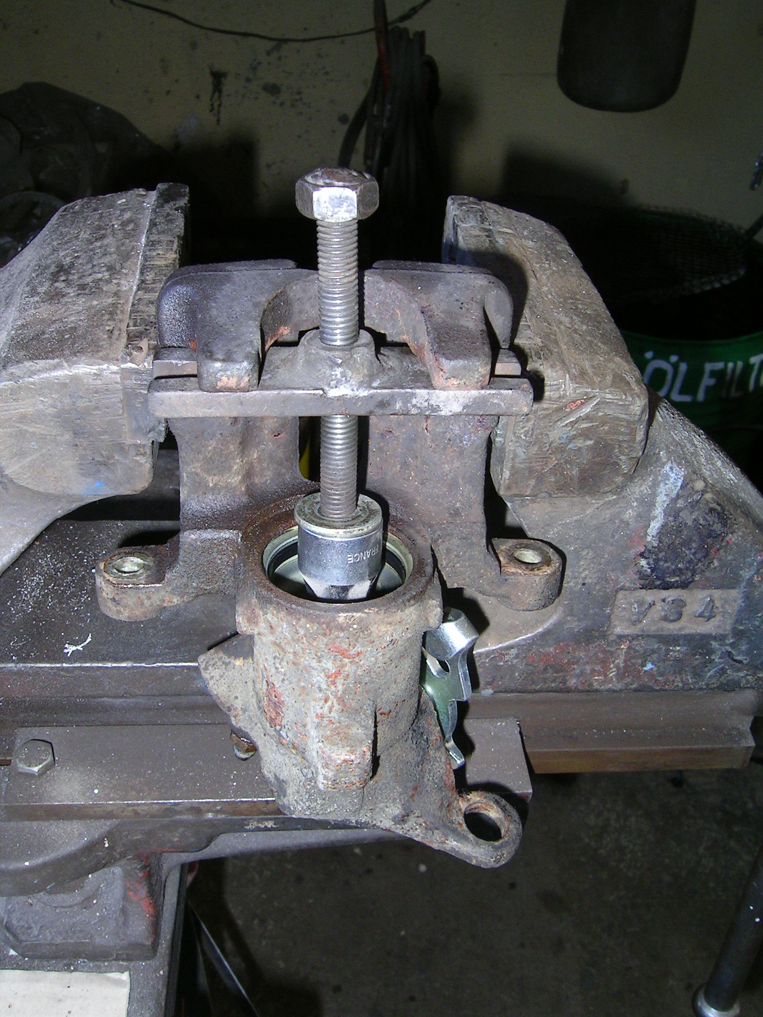

mg5000
hi,
den sattel verschicken ist keine option fuer mich
habe nun den sicherungs/sprengring raus, aber ich kriege die kolbenstange nicht heraus.
obwohl beide "guides" schrieben man koenne sie herausziehen ...?!?
wenn ich den kolben ein wenig reinschraube und dann versuche, die kolbenstange mit kolben herauszuziehen, dann ziehe ich hoechstens den kolben wieder raus, die kolbenstange sitzt fest !!!
nun verstehe ich nicht ganz wieso der kolben rausrutscht, wenn er in einem gewinde sitzt !?! es hilft auch nichts den kolben noch weiter reinzuschrauben, das problem ist das gleiche, der kolben rutscht ueber das gewinde ...
jedenfalls habe ich dann versucht mit ein wenig kraft die kolbenstange rauszuziehen (zange) aber da passiert gar nichts ..
ich will da auch nichts kaputt machen. bin ueber jeden kommentar/tipp dankbar
lg

mg5000
hoi nochmal,
wenn ich den kolben bis anschlag reinschraube, dann greift der auch, bzw rutscht nicht mehr beim ziehen ab.
nun habel wir verschiedene hebel ect verwendet und das ding nicht EIN BISSCHEN bewegt bekommen (100kg oder mehr aufgewendet).
muss das entluetungsventil raus dazu ? ich denke nicht, aber bin mir eben nicht sicher.
was kann die ursache fuer das problem sein ? das der oringinal o-ring schon nicht mehr einteil ist und dadurch alles vergammelt ist ? ist es moeglich, das die kolbenstange eingeklebt wurde ? oder gab es evl ausfuehrungen, wo die kolbenstange ein gewinde hatte und geschraubt werden muss ?
*RATLOS!!!!!!*
*RATLOS!!!!!!*

Hallo du (mg5000),
wenn der Sprengring raus ist, kommt dir da drunter der Käfig mit Feder entgegen.
Sollte sich tatsächlich nix rühren (auch wenn der Hd.-Br.-Hebel betätigt wird), dann hilft evtl. noch ein Heißluftfön - die Geschichte schön gleichmäßig erwärmen, Petroleum od. Rostlöser satt rein, einen Rohrschlüssel od. anderes passendes Rohr auf die Welle stecken u. hin u. her bewegen.
Wenn's denn ohne Beschädigungen auseinander gegangen sein sollte, die BF umspülten Teile vor dem Zusammenbau mit Bremsenreiniger sorgfältig entfetten u. dann mit ATE-Bremszylinderpaste benetzen. Hinter dem O-Ring (Kolbenstange + Welle)verwendest du so Fett wie "Top 2000" od. meinetwegen auch Graphitfett .
Grüßle Klaus

RST2300
Mit Kolebnstange meinst du wohl das Gewindeteil dass bei der Betätigung des Handbremshebels den Kolben raus drückt.
Nachdem der Käfig und der Sicherungsring draussen ist sollte sich diese Kolben stange mit ein bisschen hin und her wackeln leicht lösen lassen. Gewalt braucht man da nicht.
Der Hebel an dem das Handbremsseil hängt geht erst raus wenn alles andere draussen ist. wird dir dann auch klar warum.
Dass man an die Bremsen nicht selber sollte sagt wahrscheinlich jemand der es noch nie erfolgreich gemacht hat... das Öl drückt es einem nur vorbei wenn man den Dichtring beschädigt... und dazu muss man sich schon grob fahrlässig anstellen. Außerdem merkt man das ganz schnell...
Und bei dem was ich schon alles von Werkstätten erlebt habe mache ich sowieso fast alles selber... ich kann mir gegenüber wenigstens eingestehen wenn ich mal was kaputt mache... Bremsen machen die Werkstättan nicht aus spass am liebsten... es ist das am leichtesten verdiente Geld...
Grus
RST

mg5000
danke an alle, nachdem ich lange gekaempft habe, hatte ich den sattel dann doch ueberhollt und war umso einiges reicher (kein geld *gg*)
beim naechsten mal wirds nichtmal halb so schlimm, hab mir nur ewig einen abgebrochen um den sprengring wieder einzusetzen. auch mit selbstgebauter hilfskonstruktion hatte ich nie das gefuehl das der ring richtig sitzt, sah von oben immer so aus, als wenn der irgendwo nicht richtig in der nuht sitzt. jedenfalls bin ich nun ein paar hundert km gefahren und alles ist TOP
naechstes mal bestelle ich erst die speziall dichtungen, dann wirds nicht so stressig.
