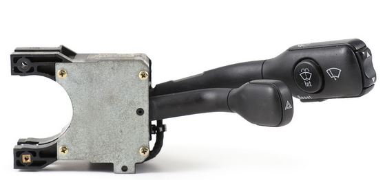

- sigare
- Beiträge: 272
Re: Da wird beim Wisch/Sprühvorgang...
gibs de extra schalter af wischer hebel, um ohne wischer das concentraat auf der scheibe zu bekommen
so das das extra nebel macht um "besser" der venster zu suaberen.
- Jens 220V-Abt-Avant
- Moderator
- Beiträge: 7374
- Wohnort: 73312 NDSK
Hallo Signare,
den von Jens gezeigten Schalter gibt es wieder in unterschiedlichen Versionen.
- Limo
- Limo mit BC
- Limo mit Intensivreinigung
- Limo mit BC und Intensivreinigung
- Avant
- Avant mit BC
- Avant mit Intensivreinigung
- Avant mit BC und Intensivreinigung
und die gibt es dann alle nochmal für "dünne" oder "dicke" Lenksäule...
Falls Du einen benötigst:
-> Avant mit Intensivreinigung für "dicke" Lenksäule hab ich noch da - den kann man auch in der Limo verwenden..
- sigare
- Beiträge: 272
Danke Stevan, hab der ab werk im mijner LimoStefanS hat geschrieben: ↑08.12.2022, 17:05Hallo Signare,
- Limo
- Limo mit BC
- Avant
- Avant mit BC

Hallo Bernhard,AvantTDI bernhard78 hat geschrieben: ↑04.03.2023, 18:10 Mal eine Frage dazu
Kann man das nachrüstbar lösen
Oder eher nicht
Was braucht man alles ausser Behälter mit Pumpe
Den Schalter nehme ich an
einen Behälter (klein) für Intensivreinigung kann ich anbieten.
Lenkstockschalter mit Intensivreinigung nur mit "dicker" Lenksäule - der wird beim Typ44 nicht passen.
Aber das sollte nicht der große Akt sein, das nachzurüsten.
