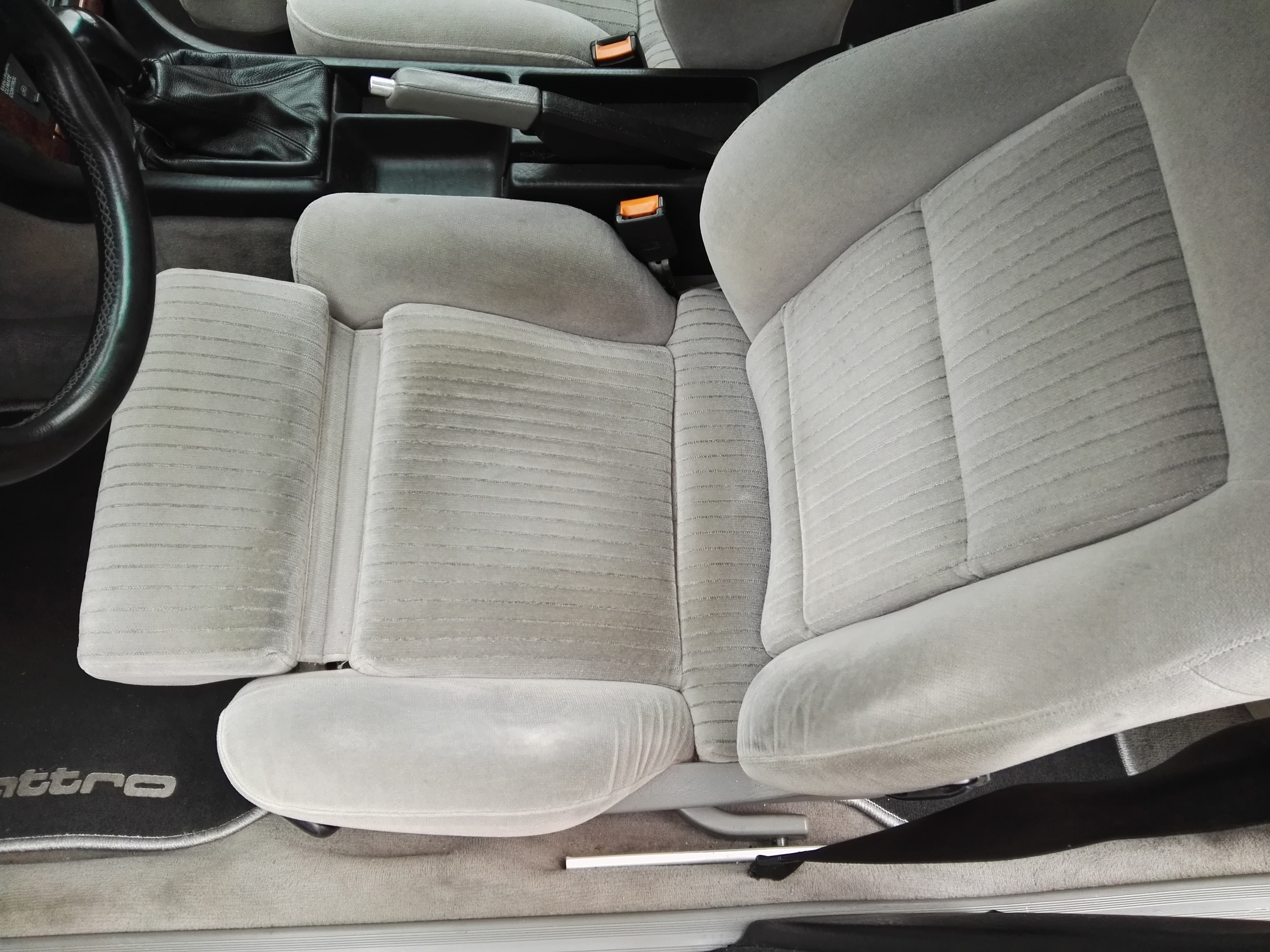

da grab ich den Beitrag jetzt nochmal aus... Nachdem ich meinen Sitz jetzt auch zerlegt und festgestellt habe, dass in meinen Sportsitzen keine Vorbereitung verbaut wurde, ist meine Frage, ob Ihr das Pi*Daumen geschweißt habt, oder gibt's da irgendwo eine technische Zeichnung von dem Ganzen?
Ich hab mir allerdings überlegt, das dann aber nicht im Sitz zu verschweißen, wie das Sven gemacht hat, sondern lediglich den Halter sowie den Zündkerzenschlüssel zusammen schweißen, aber dann das Ganze nur am Sitz links und rechts verschrauben. Das sollte genauso gut halten und dann muss der Sitzbezug nicht abgezogen werden :D
Welche Größe muss der Zündkerzenschlüssel denn haben? Ich habe noch keine MAL zum Messen, würde aber schonmal den Halter vorbereiten.

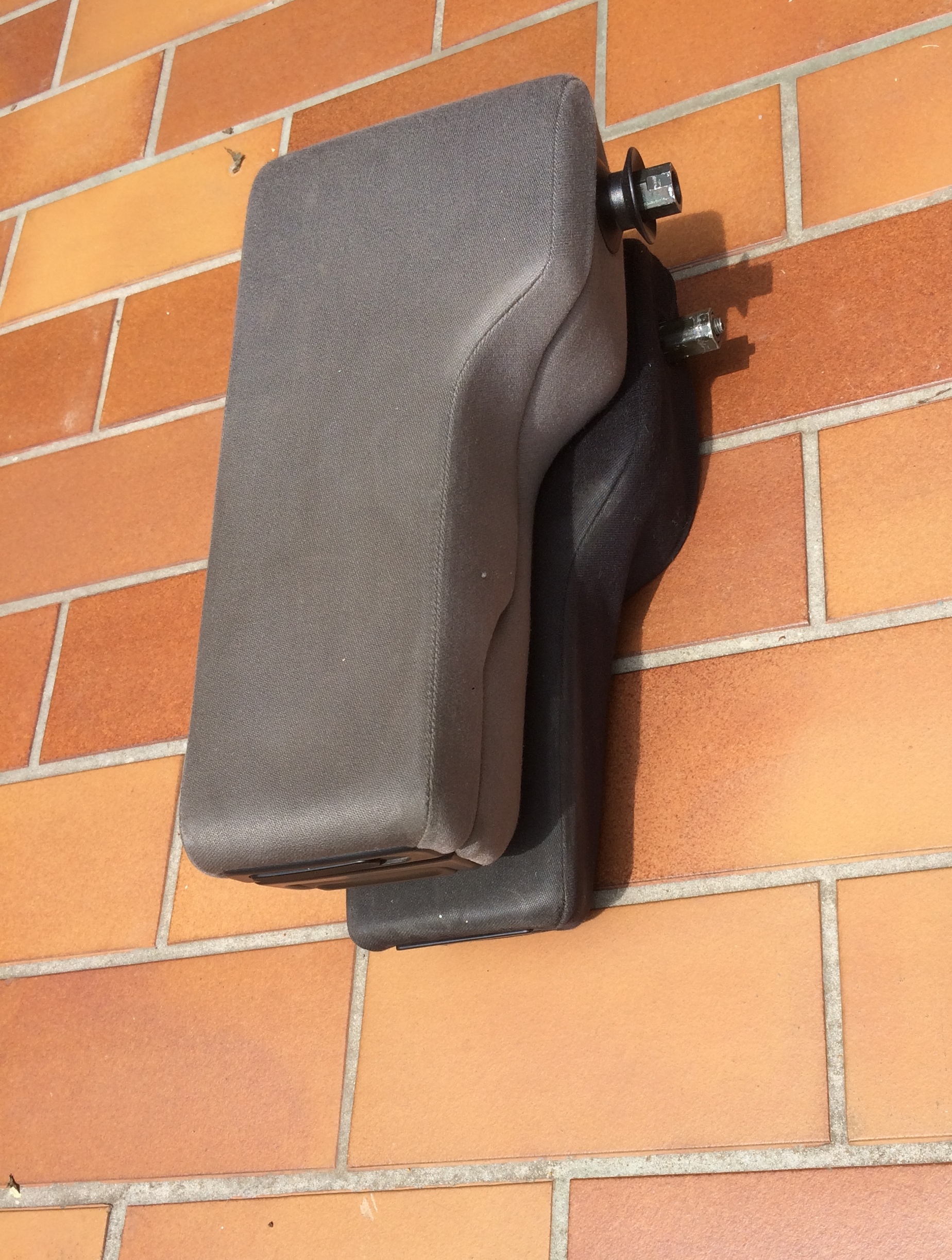

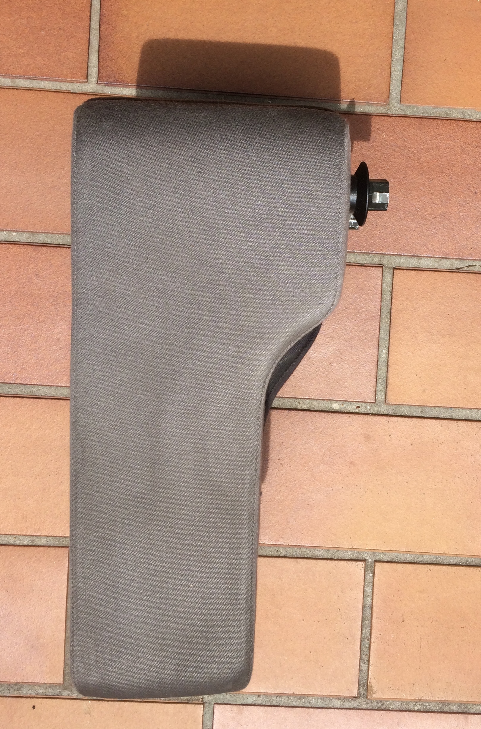

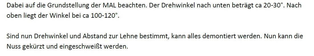

anbei nun eine kleine Anleitung wie man sich selber eine Halterung bauen kann, ohne am Gestell zu schweißen, oder ein anderes Gestell zu verbauen.
Nur gültig bei Fahrzeugen, die das entsprechende Loch schon als Vorbereitung haben.
Die Anleitung ist nicht perfekt, sollte dem ein oder Anderen eine Hilfe sein.
Eventuell verfeiner ich die Anleitung nocheinmal, wir werden sehen.

vielen Dank für die Anleitung! So wäre auch mein Plan, die Halterung am Sitz anzuschrauben. Allerdings noch eine Frage: Was hast Du in der stirnseitigen Gewindebohrung verschraubt? Hast Du hier noch eine Strebe zur linken Seite der Lehne verbaut? Das wäre mein Plan, zwecks der Stabilität - oder braucht's das nicht wirklich, bei der massiven Platte und der damit verbundenen großen Auflagefläche?

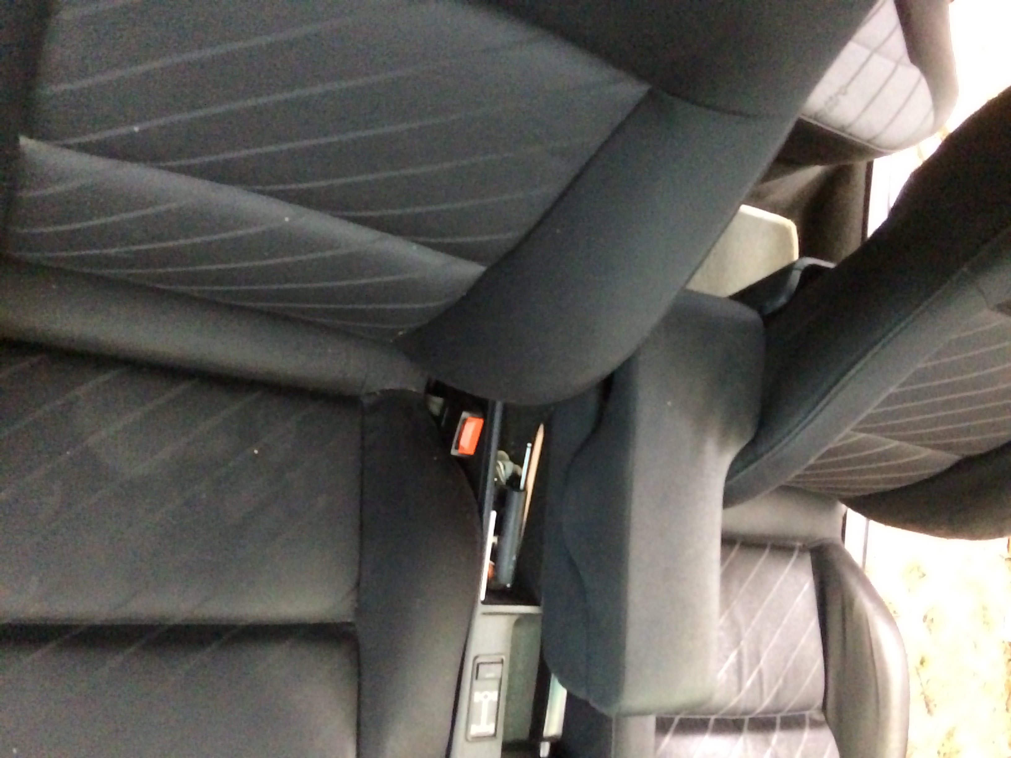

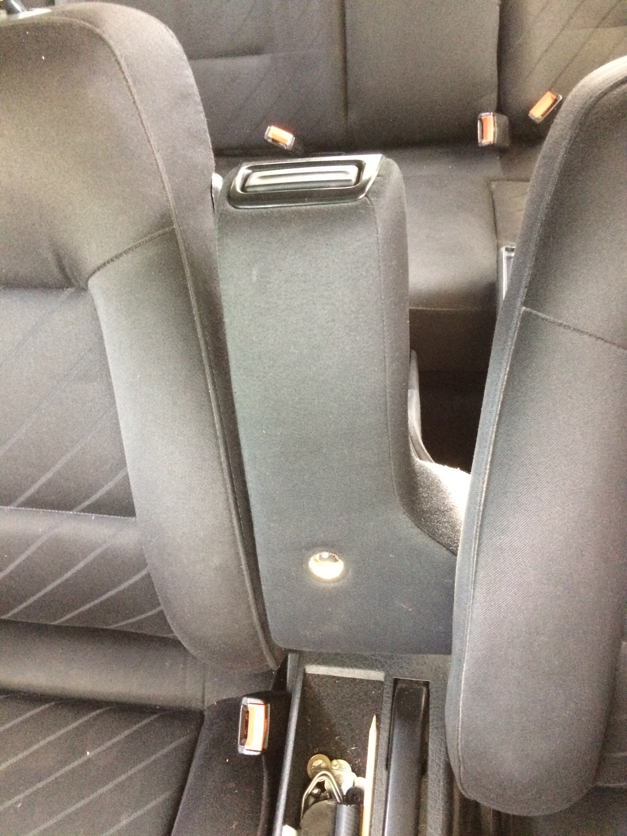

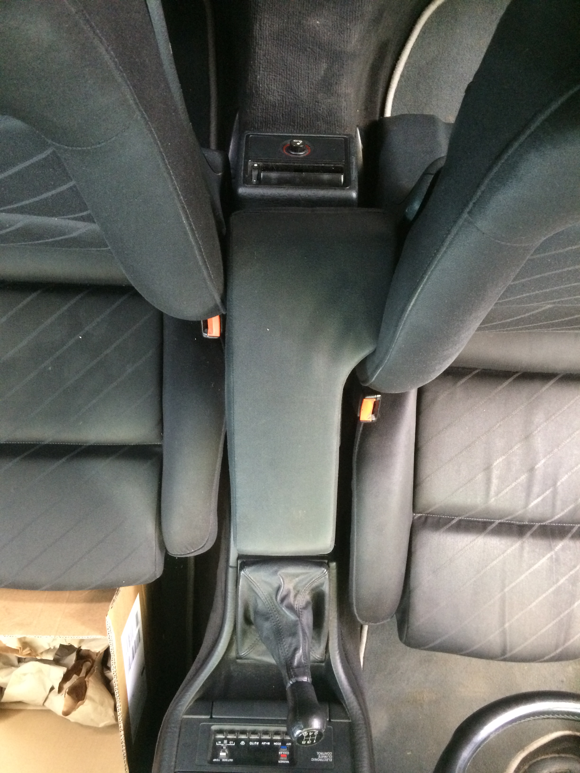

nach langem Hin und Her ist die Mittelarmlehne bei mir nun wieder einen weiteren Schritt vorangekommen: Die Befestigung sitzt am Rahmen des Lehnen-Gestell und der Stoff ist durchlöchert. Mir fehlt jetzt noch das Loch in der Lehnenverkleidung - in Ermangelung eines passenden Stufenbohrers - und ein neuer Dämpfer.
Allerdings ist mir aufgefallen, dass die Mittelarmlehne an der Sitzwange des Fahrersitzes stößt, wenn diese anch unten geklappt ist. Am Beifahrersitz geht sie haarscharf dran vorbei. Ich habe zwar die große MAL mit Fach, die kleine ohne Fach ist allerdings von der Kontur genauso, wenn nicht sogar etwas ausladender im Bereich der Fahrersitzwange. Ich bin am Überlegen, dass ich noch eine Unterlegscheibe über das Distanzstück lege, damit die MAL etwas weiter Richtung Beifahrersitz rutscht.
Die Distanzplatte aus Alu sowie den Halter mit der eingeschweißten Nuss samt Mutter hab ich jetzt nicht photografiert - nachdem DHL es nicht schafft mein repariertes Objektiv auszuliefern bzw ich es abholen kann. Die Bilder im Anhang sind daher leider auch nur mit dem Smartphone aufgenommen.
Ist das bei Euch auch so, dass die Mittelarmlehne an der Außenseite des Fahrersitz-Wange reibt?

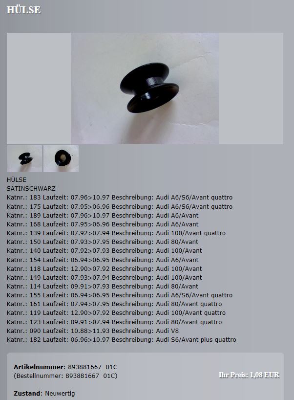

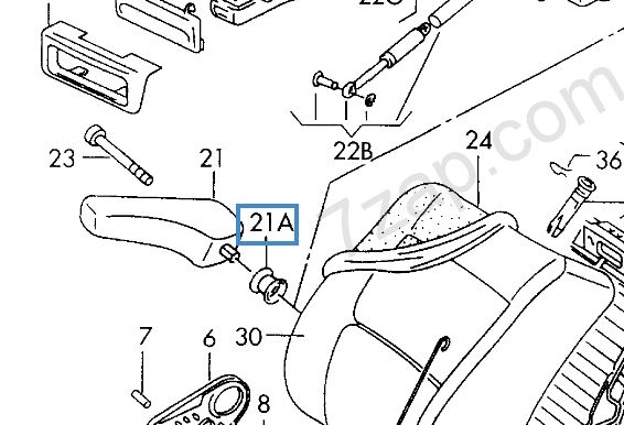

wie im oben verlinkten pdf beschrieben, ist die Hülse 893881667 unbedingt erforderlich, gibt es noch bei Audi Tradition
die Hülse kann bei einer gebrauchten Armlehne schon mal fehlen...
viewtopic.php?p=1452916#p1452916
Bei Fussel ist diese Hülse verbaut, wenn die MAL dann beim runterklappen an der Sitzwange ansteht,
ist diese evtl. falsch montiert worden oder der Sechskant verdreht/falsch angeschweisst worden, also Grundstellung nicht beachtet worden.

richtig, die Abstandshülse habe ich verbaut.
Durch das Loch im Lehnengestell ist die Position des Sechskant bereits fest vorgegeben. Man kann also nicht weiter nach hinten mit der Verschraubung. Durch die eingeschweißte Sechskant-Nuss kann nur der Winkel der Auflage geändert werden. Dadurch wird aber der Abstand zur Sitzwange nicht grösser. Wenn ich nun unter die Hülse noch eine Beilagscheibe lege, dann rutscht die MAL weiter Richtung Beifahrersitz. Da ist aber auch kein Platz mehr.
Daher meine Frage: Was kann man bei der Grundeinstellung verkehrt machen? Bzw was kann ich tun, dass der Platz größer wird.
Ich habe keine originalen Sitze mehr in meinem Sport. Denn mein Avant wurde mit Sitzheizung ausgeliefert, die Sitze haben aber keine Matten. Aber den Sport Schriftzug.
Re: Einbau Mittelarmlehne - mit Bilder
Ich meine, bei den Sportsitzen im 44er waren die Mittelarmlehnen nicht vorgesehen.
Wenn ich die Bilder richtig deute, trägt die Sitzwange zu sehr auf.
Bei den normalen Komfortsitzen sieht es nicht so eng aus :roll:

Hinweis zur Grundstellung aus dem pdf
@ Fussel, auf deinem Bild zeigt die hochgeklappte Lehne senkrecht zum Dach. Also Lehne abschrauben und um 30° (eine Raste in der 12-kant-Nuss) nach hinten verdreht wieder anschrauben, dann ist das Problem mit der Sitzwange gelöst. (Sollte da eine 6-kant Nuss angeschweisst sein, gibt es keine Lösung).
Beim Selber nachrüsten kann es sein das die Position der Nuss quer zum Sitz zu weit drin oder draussen ist

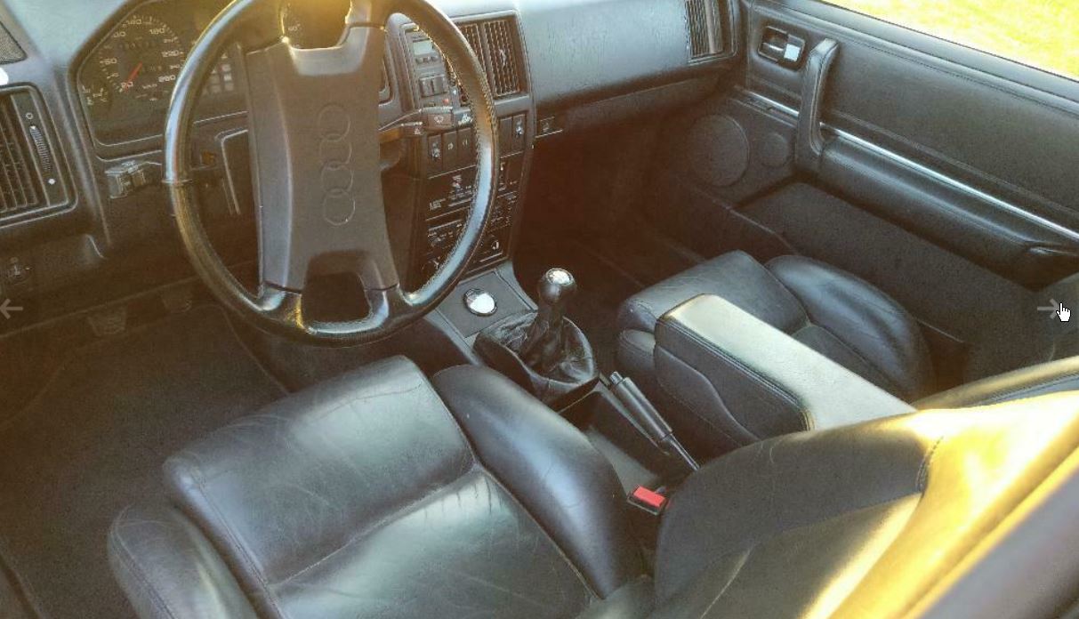

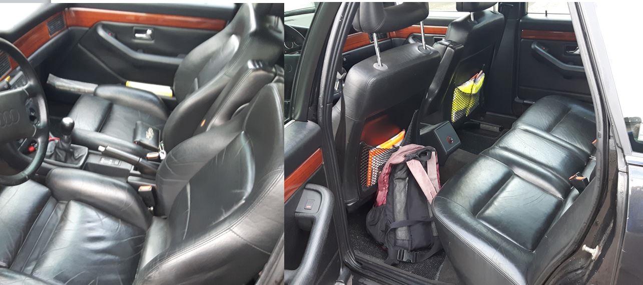

@ Oli, es gab auch im Typ 44 ab Werk Sportsitze mit Armlehne. Der 220V hatte immer Sportsitze und optional Armlehne. Auf Sonderwunsch wurden auch im 220V die "Sofas" geliefert, das stand aber in keiner Preisliste, sondern nur im Verkäuferhandbuch.
200 exclusiv Bj 12/87
Beiträge: 7160
Ähhm mein ex 20V hatte ursprünglich die "Sofas" schwarz Leder ohne MAL.
Hatte der Erstbesitzer so bestellt.
Erst durch meine Umbauerei wurden es letzendlich Platin grau Veloursportsitze OHNE MAL.
Die große schwarze Leder MAL, die es hier mal als Sammelbestellung gab, hab ich wieder verkauft.
Wollte eigentlich umbauen, hatte dafür extra ein Lehnengestell besorgt, mit Original MAL Aufnahme.
Aber wie immer, kommt man ja nie dazu.
