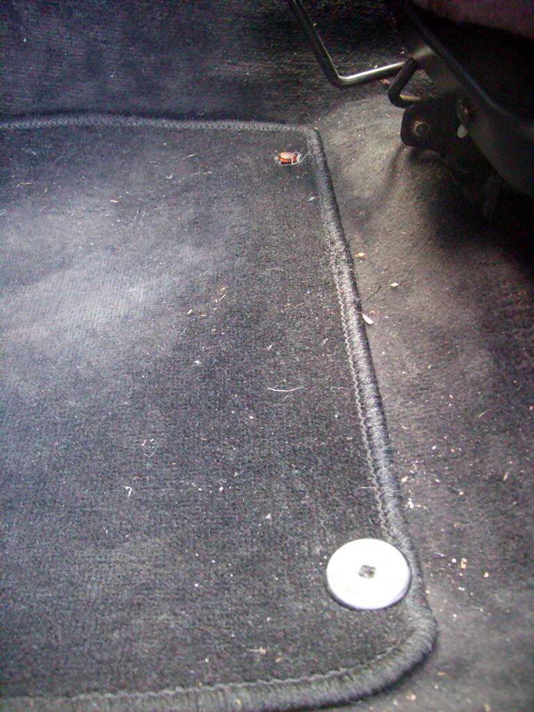

hi leute,
mir ist gerade an meinem exclusiv aufgefallen, dass im fussraum des fahrersitzes zwei orangefarbene schrauben sitzen, die vermutlich die fussmatten halten (wenn welche drin sind). ich hab mal ein bild gemacht:
auf dem beifahrersitz sind die jedoch nicht sondern mit schwarzen abdeckkappen versehen. hab auch ein bild gemacht:
ist mir noch nie aufgefallen. was ist original? links oder rechts?
lg kai

zumindest in dem Sport, den ich hatte war so ne orange Schraube auch drin, sogar mit entsprechender Fußmatte dran. Also sag ich links ist Original.

Ist original so, beim NFL und beim VFL, die ich bsi jetzt gesehn hab, kannst auch die deckel weg machen und so orange Schrauben reinmachen, die stehbolzen sind schon da, da sind die plastikkappen draufgesteckt

genau, und bei mir sind die Schrauben links wie rechts und mit farblich abgestimmtem Käppchen damit sie nicht auffallen ... 8)

Hab ich auch fahrerseitig..
Damit nix rutscht, und bei Ersatzmatten loch oder Öse rein..

ist bei meinen Fahrzeugen genau so.
Ist ja auch eigentlich ganz logisch, denn die meiste Zeit ist man ja alleine im Auto unterwegs, so dass die Halter nur auf der Fahrerseite von nöten sind, um die Matte an Ihrer Position zu halten.

Ist bei mir auch so und offenbar Standard.
Wegen Rechtslenker sind wohl die Gewinde prinzipiell auf beiden Seiten vorhanden - Schrauben passen also beiderseits.

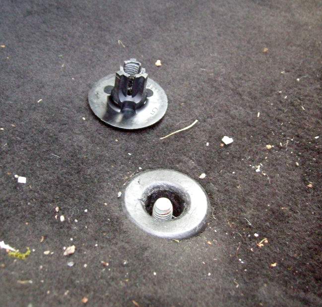

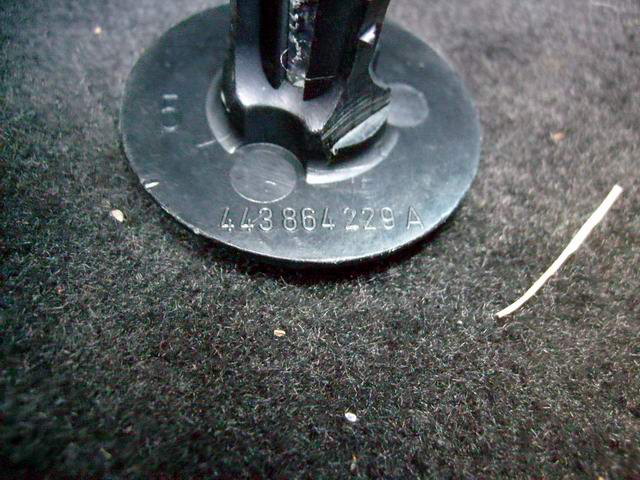

kurze Info in diesem Zusammenhang aus Bildtafel A20Q90 HG8 UG63 138-00:
"Gewindebuchse für Fahrzeuge mit Zusatzbodenbelag"=Fußmatten :D
443863121 ist noch erhältlich und kostet 4,23Euro
Dazu die schwarze Plastik-Verblendung/Mutter, in der der Bolzen versenkt wird 443864229 01C ("erhältlichauchinFarbe=schwarz") für 1,10Euro
Nun kommen wir zu den farblich passenden Verhütern für den Stehbolzen.
Die sind ausdrücklich nur vorgesehen für Fzg. für "AUS" also allg. Ausland:
321867164 01C satinschwarz
321867164 3VF Platin
321867164 6VL travertin (beige)
alle Varianten sind interessanterweise noch erhältlich und kosten schlappe 0,45Euro :shock:
Da die Abdeckkappen nicht generell vorgesehen waren, wäre das also ein "edles" preisgünstiges Update ;)

Super, vielen dank für die Info Gerhard.
Standart sind die orangen Schrauben immer auf der FAHRERSEITE.
Egal ob nun Rechts- oder Links-lenker.
Diejenigen die ja bei der Fußmattenaktion Ihre Matten "MIT ÖSEN" erhielten,
müssen notgedrungen die zweiten Befestigungsschrauben nachrüsten.
Dazu dann gleich die Käppsche! ;)

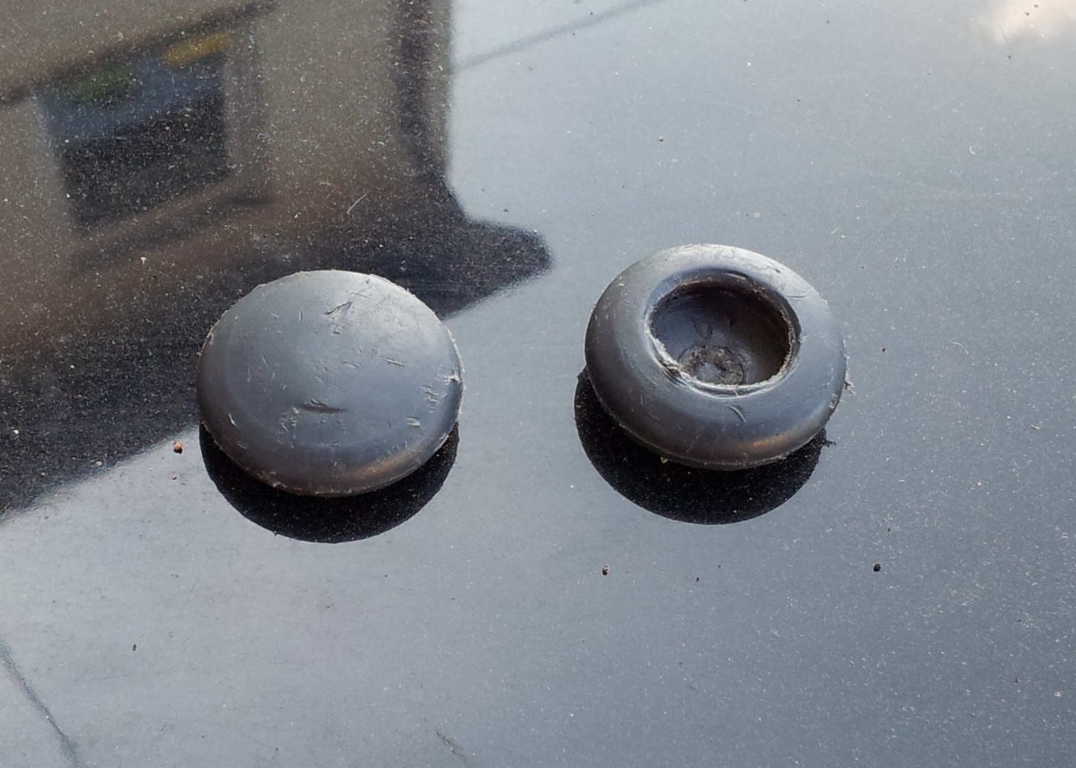

Ich habe auch diese Käppchen für die orangenen Schrauben bestellt, aber die passen überhaupt nicht :( . Die sind viel zu groß im Durchmesser, um auf dem Schraubenkopf zu halten. Haben die mir was falsches geliefert? Auf der Tüte in der die Käppchen kamen stand definitiv die Teilenummer, welche oben genannt ist und welche man im Edgar auch auf der Seite findet als Stopfen für die Hutablage. :(
edit: Ich hab gerade nochmal nachgeschaut es ist sogar im Käppchen die Teilenummer 321867164 eingeprägt....ich versteh das nicht.....

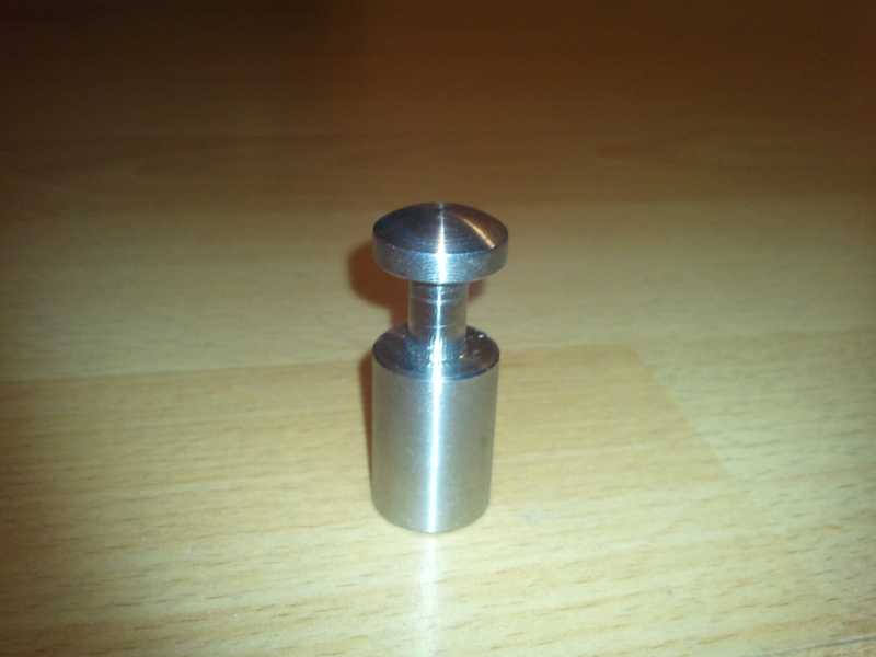

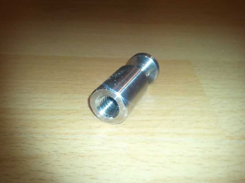

Einfach welche aus Edelstahl drehen (oder lassen), dann braucht man auch keine Kappen...
denn solche, sehen auch "ohne" gut aus...

Das ist ja alles schön und gut aber hat jemand die Erklärung warum diese oben zitierten Kappen nicht passen? Ich hätte lieber oem look als gedrehte Alu Teile.

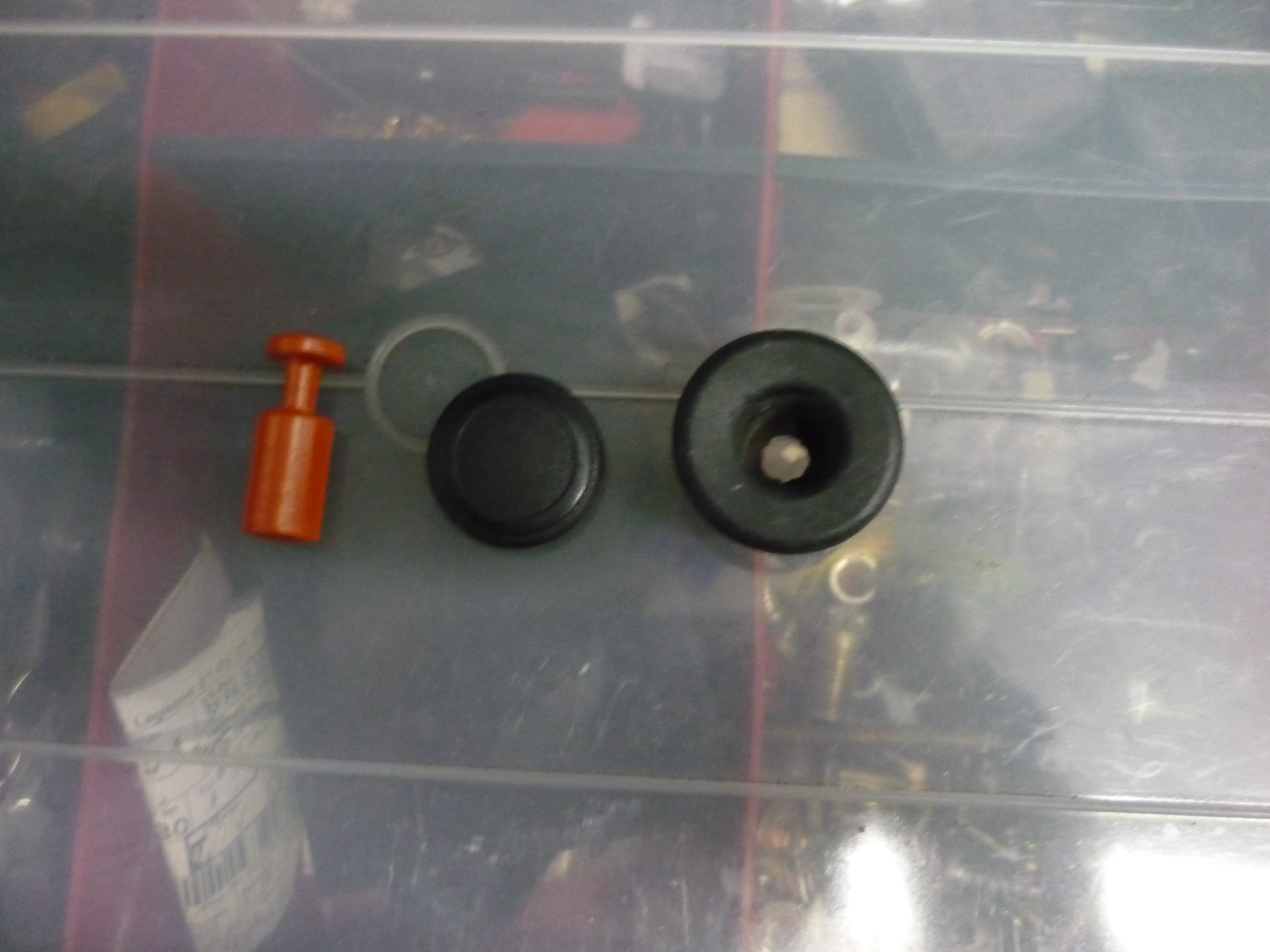

Moin Oskar

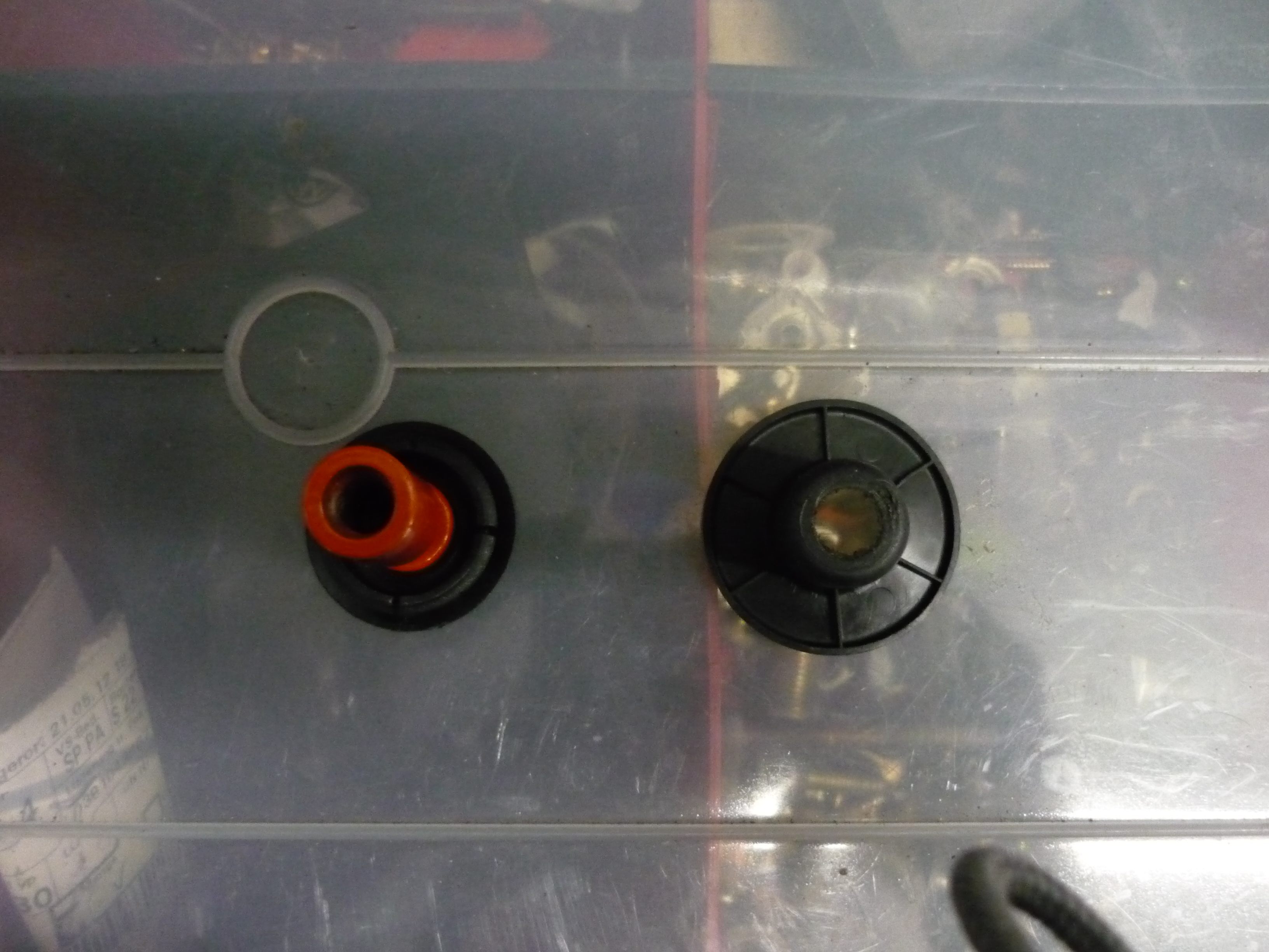

diese orangenen Pinökel sind wie schon mehrfach geschrieben Fußmattenhalter, das ist geklärt und nicht vermutet !
Diese hier sind meine Deckelchen, leider ohne ET-Nummer zum vergleichen aber ich hab sie ja auch schon seit 1992. Sie wanderten immer mit von einem zum nächsten Typ44 :)
