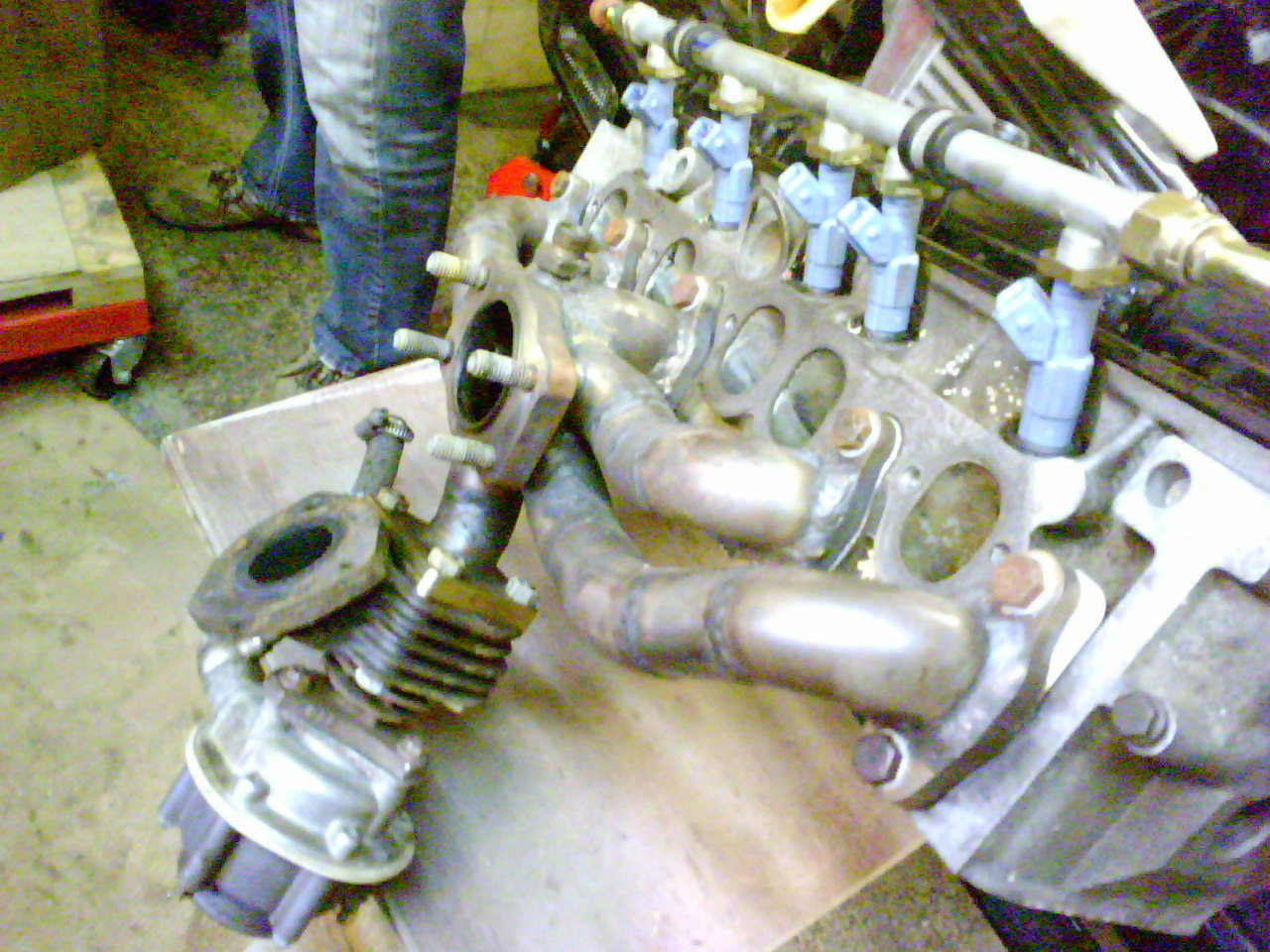

Hallo Leute,
Ich und mein Kumpel bauen jetzt Fächerkrümmer für den 10V Turbo für Originaleinbauplatz in kleinserie, ca. 15 sind jetzt mal Geplant,können auch mehr werden.
Das besondere daran ist, das es ein Fächerkrümmer für den 10V Turbo ist, der an den Originaleinbauplatz paßt und somit weiterhin mit der K-Jet gefahren werden kann, somit für alle 10V Turbo.
Der Krümmer geht 5 in 1, also nicht wie beim Serienteil und das Wastegate geht nach unten raus am Anlasser vorbei.
Das einzige was geändert werden muß ist der Ölfilterflansch da es sonst vom Platz nicht paßt.
Es paßt aber exakt der Öl-Wasser-Flansch vom 5-Zyliner TDI-AEL Motor.
Der Vorteil ist hier das dieser auch in den Wasserkreislauf greift und somit die Öltemperaturen um einiges senkt.
Somit der Positive Nebeneffekt für unsere Öltemperaturgeplagten Uris:-)
Hier noch mal die Nackten Fakten:
Aufbau:
5 in 1, mit Zentralem Wastgate nach unten,das heißt das alle 5 Zylinder in den Lader gehen und das Wastegate auch hier mündet.Somit ist der Krümmer von der Bauart und Wirkung fast gleich mit dem RS2-Krümmer
Das Hosenrohr muß geändert werden da die Wastegateleitung um die Motorhalterung geht und viel tiefer und Optimaler im Hosenrohr mündet.
Außer dem anderen Ölfilterflansch (was aber eine sinnvolle ergänzug darstellt) können Alle komponenten bleiben wie sie sind.
Somit muß weder an der Ansaugung etwas geändert werden noch an der Einspritzung.
Ich habe noch keinen Krümmer in dieser art gesehen, nur die Teile für den Umbau auf Rennsport wo der Lader da ist wo jetzt der Lufikasten ist.
Selbst der Tüv sieht das ganze nicht weil von außen nicht einsehbar:-)
Der Prototyp ist bereits fertig.

1500 Euro ist schon kein Pappenstiel, aber wenn die Qualität wirklich erstklassig ist, dann werden sich ein paar Abnehmer schon finden lassen.
Hab gerade im Urquattro Forum den selben Thread gefunden, da sind die Bilder richtig verlinkt.
Krümmer Bild 1
Krümmer Bild 2
Krümmer Bild 3
Ich glaube ehrlich gesagt nicht, das die Öl- und Wasserleitungen Original bleiben können. Der Turbo wandert ja min. 4 cm nach hinten.

Guten Morgen
Also ich mach mir ja auch ne weile Gedanken darüber . Meine Meinung ( falls die jemand interessiert )
Der Serienkrümmer ist ein ausgetüfteltes Ding und denoch ein Kompromiss . Auf Grund der Baulage ( platz u.s.w. was ja jeder weiß ) kann sich keine optimale Leistung entfallten . ( Leistung ist hier rein auf die Parameter des Krümmers und nicht auf die Motorleistung bezogen ) .
Man hat denoch versucht einigermaßen eine Stoßaufladung zu erzeugen daher die verschlängelten Abgaswege. ( die reine Stoßaufladung wäre nur bei Stationärmotoren sinnvoll daher im PKW Bereich immer teilweise nur anzutreffen . ( ES GIBT ÜBRIGENS KEINE REINEN STOßAUFLADUNGSKRÜMMER IM PKW )
Da aber in jedem Serienauto das Mehr oder weniger ein Kompromiss ist
ist das nich so schlimm .
Ich habe bei diesem Krümmer meine Bedenken mit den unterschiedlichen Längen der Abgänge . Ich weis es ist schwer zu bauen aber trotzdem .
Ansonsten ziehe ich schon mal den Hut wenn der wirklich 1:1 unter die Ansaugbrücke passt.
Das mit dem Wastegate ist Kacke. die starre Verbindung reist sofort ein da sich dort ne Resonanz entwickelt die den ganzen Mist aufschwingen lässt . Am besten wäre das WG komplett flexibel aufzuhängen . Aber das wird wohl nicht gehen
So mein Senf dazu .
Grüße MAnu

Nun
Nun es ist halt immer schwierig an diesem beengten Platz was passendes einzubauen, aber wer sich den Originalkrümmer mal von innen angesehen hat bemerkt auch die Absolut traurigen Querschnitte im inneren.
Der weiteren ist die Abgasführung nicht sehr optimal.
Bestes Beispiel ist der RS2-Krümmer, der ist von der Bauart fast Identisch mit diesem Projekt hier und der Krümmer reicht auch für Richtig Leistung.
Beim 10V ist halt das Bremsende Element der Krümmer.
Das mit der Starren Verbindung am Wastegate sehe ich nicht so Problematisch, zumal man sicherlich auch eine Art Wellrohr ähnlich dem Originalen einsetzen könnte, käme auf dem Versuch an.
Von Wegen : "Dann bau ich gleich nen 20V ein..." nun das ist sicher ein Argument aber hier gehts ja eben darum den 10V Leben einzuhauchen und nicht einen Weichgelutschten 20V einzubauen.
Fürn 20V Kriegst du alles aber fürn 10V nix.

Es war ja auch nur die Rede, dass es sinnlos ist, das Wastegate nach unten zu verlagern, da das WG dann wieder nirgends befestigt wird und durch Schwingungen der Krümmer reisst.
Und das mit dem Argument vom Sportquattro zählt mal gar nicht, da wurden ja nach 3tkm schon wieder neue Komponenten verbaut, wie es auch im Motorsport so üblich ist.
Tobi
P.S: Ausserdem sei erwähnt, dass man für 1500 schon einen MC bekommt
Tobi
Manfred1977
- Beiträge: 576
- Registriert: 03.12.2007, 14:36
Nun das mit den Schwingungen sollte das kleinste Problem sein, ich denke das bekommt man in den Griff.
Bei Bedarf kann man ja noch ne Abstützung in Form einer Strebe anbringen, dafür müssen aber ´noch Faktoren wir die Ausdehnung bei Hitze Berücksichtigt werden.
Käme also auf den Versuch drauf an, Rom wurde auch nicht an einem Tag erbaut:-)
Das mit dem Rallyquattro war ja nur ein Beispiel weils hier auch recht Eng zuging.Im 200er ist doch ein bißchen mehr Platz, aber den Uri`s kommts zu Gute.
Für 1500 bekommt man bestimmt einen guten MC jedoch auch wieder mit Serienkrümmer der bestimmt irgendwann reißt.
Und ich weiß was ein neuer 2-Teiliger krümmer kostet, hab damals einen neu gekauft.....lag um die 1200 DM damals und ewig hält der nicht.
Zumal man einen Edelstahlkrümmer bei Bedarf schweißen kann:-)
Es geht hier ja in erster Linie darum, das der Originale Einbauplatz erhalten bleibt und der Rest der Hardware drum rum am alten Platz und trotzdem mehr Leistung raus zu bekommen.
Somit sollte mit Originaler Hardware doch ein deutlich besseres ansprechverhalten (durch 5 in 1) dabei Raus kommen und Oben rum wesentlich drehfreudiger.
Auf dieser Basis kann man dann die restliche Hardware viel besser nutzen.
Mit Überarbeiteten Kopf und anderem Lader sollten dann mit der K-Jet um die 350 PS drin sein.
Manfred
