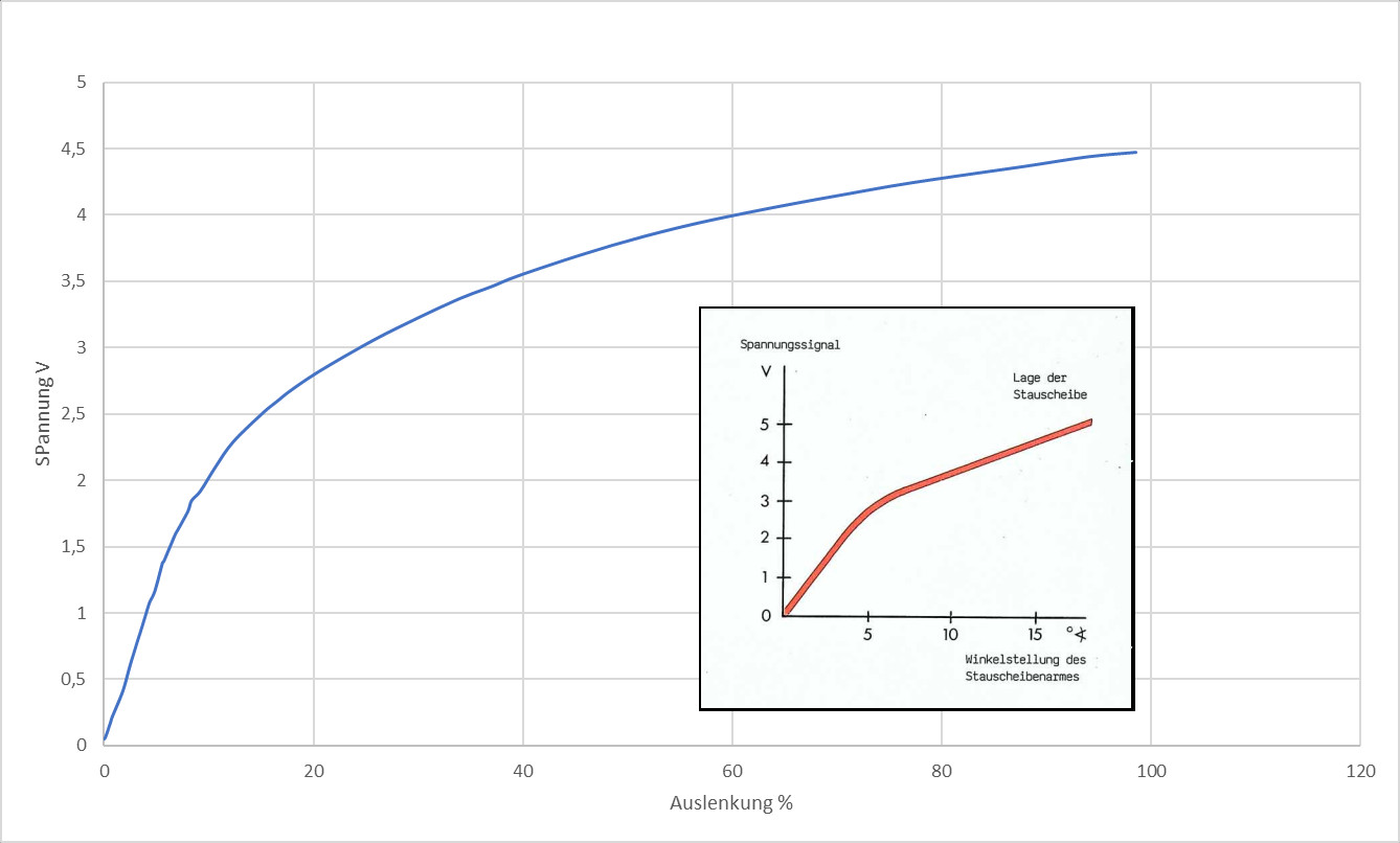

Wegen Poti kennlinie hab ich das ausgegraben weiß aber leider nicht ob das für KE oder KEIII gleich bzw verschieden ist da seit ihr experten gefragt :D
1. Widerstandsprüfung: Motor aus, Stecker vom Potentiometer abgezogen:
Beim Niederdrücken der Stauscheibe von Nullage bis Vollauslenkung steigt der Widerstand zwischen Pin 1 und Pin 2 des Potentiometers kontinuierlich und ohne Sprünge an, um auf dem letzen Drittel des Weges wieder leicht abzufallen . Wichtig ist, daß der Widerstandsverlauf keine Sprünge zeigt und sich der Wert wirklich kontinuierlich ändert. Am besten kann man dies mit einem analogen Ohmmeter sehen, hier wandert der Zeiger ruhig voran, ohne zu zappeln. Die absoluten Werte - wieviel Ohm bei welcher Stellung der Stauscheibe - sind eher uninteressant.
Kennlinie soll !

Sicher ein nützliches Diagramm, aber das sieht mir mal gar nicht nach Audi aus... Denn:
a) Da steht "depressing" (hinabdrücken). Der Mercedes hatte m.W. einen fallenden Luftstrom. Unsere LMM haben aber einen steigenden Luftstrom.
b) Ich habe es bei meinem Poti nicht beobachtet, dass es gegen Ende im Widerstand wieder abfällt.
Ciao,
mAARk

Hier, was Audi im Selbststudienprogramm zur KE-III angibt (Stecker angeschlossen, Zündung eingeschaltet, Messbereich V):
Nur ist diese Grafik reichlich ungenau, das hatten André und ich schon mal besprochen...
Ciao,
mAARk

Schade das die Poti Werte des 5-Zyl KX nicht brauchbar sind. Um im EDV bereich zu bleiben, das geheimnis des NF Potis kann vielleicht "reverse engineered" werden.
Gibst es vielleicht Freiwillige, mit einen noch guten Poti, die bereit sind den widerstands verlauf durch zu messen ?. Bespielsweise: Platte unten, 1/2 angehoben und ganz oben.
Wenn es 3 oder mehr Messungen gibt, dan wissen wir wie den Widerstandverlaud des Potis ist als Folge der Ausschlagwinkel. Ich vermute das es erstaunlich einfache Ergebnisse geben wird.
Des Bentley NFL Buch kaufen ($200) geht auch.
Erik

hmmm:
ich fände da ne tabelle seeehr schön ;-)
Winkel | Widerstandswert
0° ......|...50.000kOhm
1°.......|...80Ohm
sowas ;-)
wird ja wohl mal jemand so ungefähr 90° durchmessen können
2° schritte reichen auch ;-)
..es würde auch schon reichen, bei zündung an den spannungswert zu messen der ans steuergerät geliefert wird.
also
Winkel | Spannung
0° ......|...0V
70°.....|...4,8V
80°.....|...5V
90°.....|...4,8V
oderso ;-)

...gute Idee, fraglich ist ob es Freiwillige gibt um die Spannung in 90 bzw. 45 Schritten zu messen. Da es Spezielles Geraet braucht um den Winkel der Stauplatte genau zu her zu stellen, ist es besser mit wenige, aber genaue Messungen, einen Grafik zu erstellen.

naja, es kommt im groben mal drauf an, die schritte in 10° zu machen, und dann am oberen und unteren ende zu schauen, was sich da nicht linear verhält..
Ich würde das so machen:
ohmameter anklemmen, und einfach mal langsam von zu bis ganz auf durchdrehen, bzw treten.am Pedal ;-) .. da sieht man dann den verlauf, und wo mans genauer messen muß
und brauchst mir nix von vielen Messungen erzählen :roll: , ich hab schonmal ne drosselklappe auf akustische wirkung vermessen, mit selbstgebautem winkelanzeiger, und jedesmal mit ner doppelten frequenzmessung von 10-2000hz :roll: datt zieht sich... achja.. werden übrigens keine vollen 90° sein.. eher 85° ;-) ..wenn überhaupt

Allerdings sehe ich in einer Fernübertragung der werte ein grundsätzliches Genauigkeitsproblem.
Wir reden übrigends beim LMM eher von 30° ......
Mfg Jörg
PS das Poti in meinem alten LMM hat aber leider ein problem- an zwei stellen ( 50 /100) ist die widerstandsbahn dünn geschliffen-fast durch. deshalb habe ich den ja auch rausgeschmissen...

Auch wenn deiner LMM nicht Perfekt mehr ist, ist eine Messung nutzlich. Habe schon etwas herum gegoogled, und es stellte sich folgendes heraus:
1) Das KE-III Problem geht uber alle Marken hinaus, jeder der ein Auto hat mit diese Supereinspritzung, hat vergleichbare Probleme, ob es Volvo oder Ferrari aus der 80/fruh 90-er sind.
2) On-line gibt es fast keine Informationen, Bosch hutet Informationen uber Fehlersuche im KE-III effektiver als manche Geheimdienst Staatsgeheime aus der Presse halten kann
3) Habe ein vollstandige Fehlersuche Prozedur gefunden fur den KE-III Einspritzung im Lancia 8/32 (Ferrari 8-Zyl motor). Die Prozedur fur den Poti geht als folgt:
I. Check continuity of air flow meter potentiometer
resisstor (plugs 1 and 3): Widerstand sollte zwischen 4000-4300 Ohm liegen
II. CheckaIr flowmeterpotentlOmet er slidingcontacts(plugs2 and 1):
LMM: In ruheposition: 11 V
LMM: Im oberenanschlag> 4-5V
Also: Es stimmt das der Poti im KE-III ganz anders ist als der Poti in einfacheren K-Jetronic versionen. Es sieht aus als ob der Widerstand zwischen Pin 1 und 3 konstant 4000/4300 Ohm sein soll, und es ein Ausgangssignal gibt von Pins 1 und 2, das von der Batteriespannung im Ruheposition der Stauscheibe heruner geht auf 4-5V bei maximaler Ausschlag.
Das orginal Lancia 8/32 Dokument ist ein PDF der alles beschreibt was getestet werden kann im KE-III, alle Komponenten die beschrieben sind auch im NF eingebaut. Wenn Interesse besteht kann ich es mailen.
Erik
