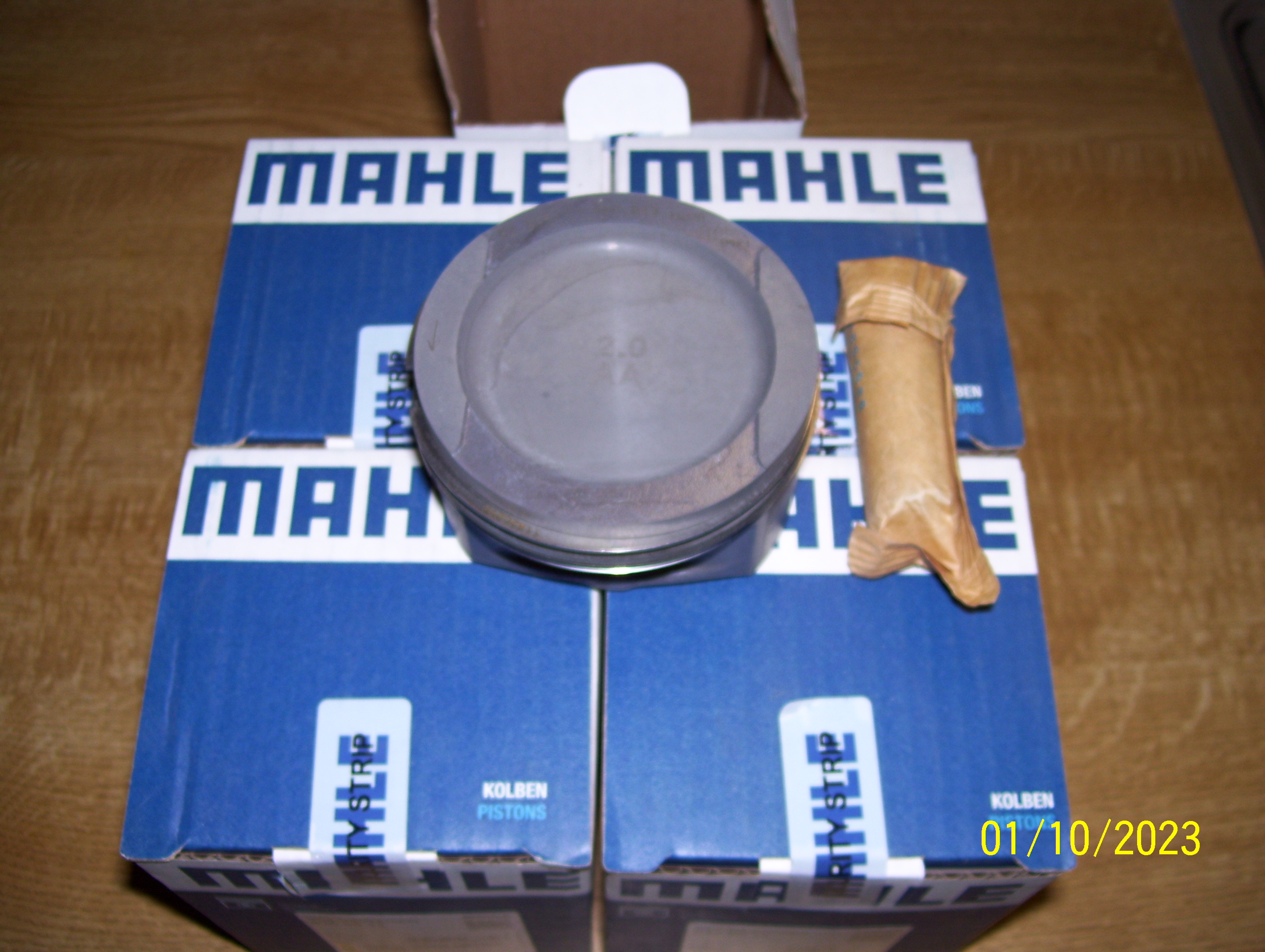

- Beiträge: 2307
Re: Ku Motor Optimieren
Richtig mit der Mulde
Sie sind auch für meinen angedachten 2,5 Literumbau
da soll die Verdichtung nicht so hoch sein
Kolben leicht Abdrehen geht ja auch noch.
