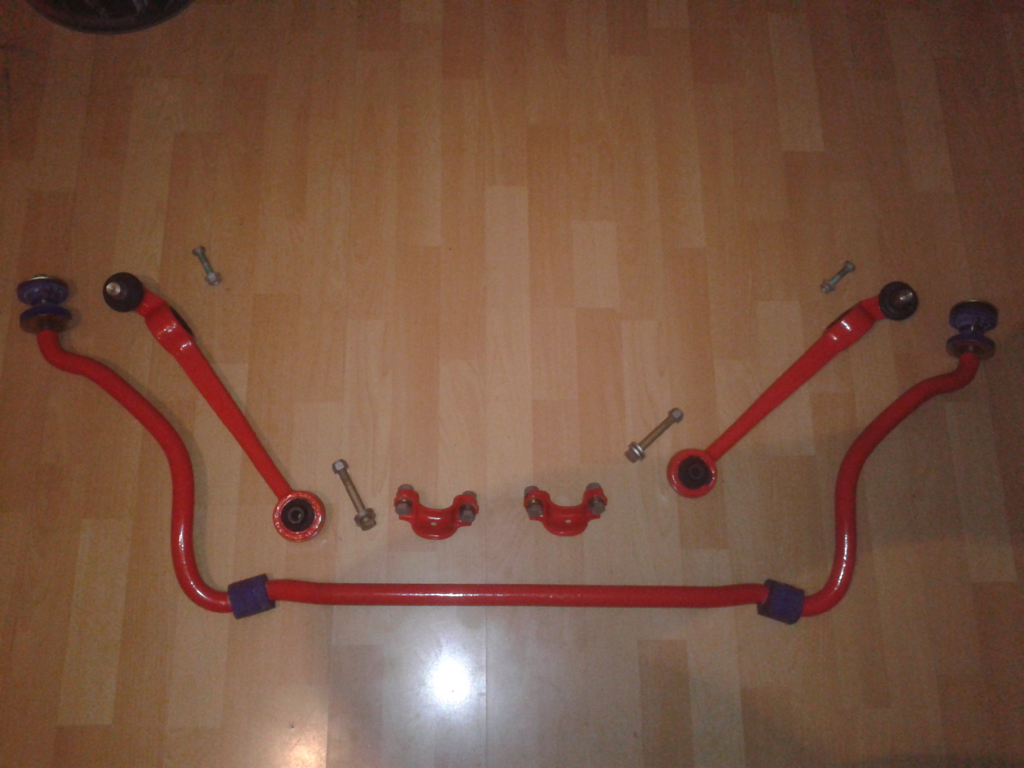

ich hab heute schonmal den stabi und die 2 querlenker demontiert.
dabei hab ich festgestellt das der fahrerseitige querlenker am traggelenk spiel hat :evil:
zum glück hab ich 2 neue bei olli geordert :D
hätt ich nicht die 2 rissigen stabilager gefunden,wär die ganze scheisse wohl dringeblieben...
jeder kann sich ausmalen was dann passiert wenn der frisch lackierte wagen irgendwo reinsemmelt wegen eines rausgesprungenen traggelenks....

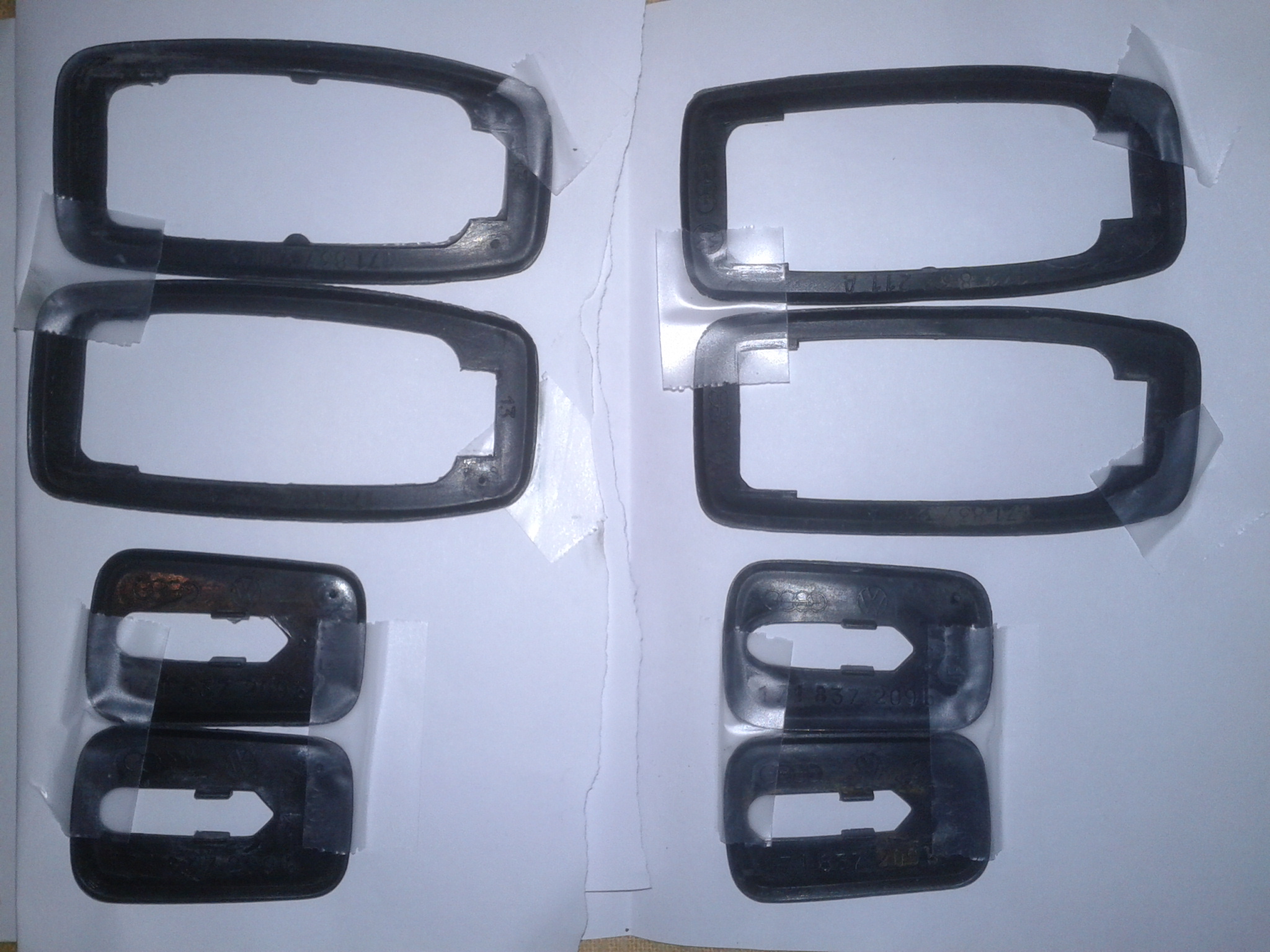

neue türgriffdichtungen sind auch angekommen

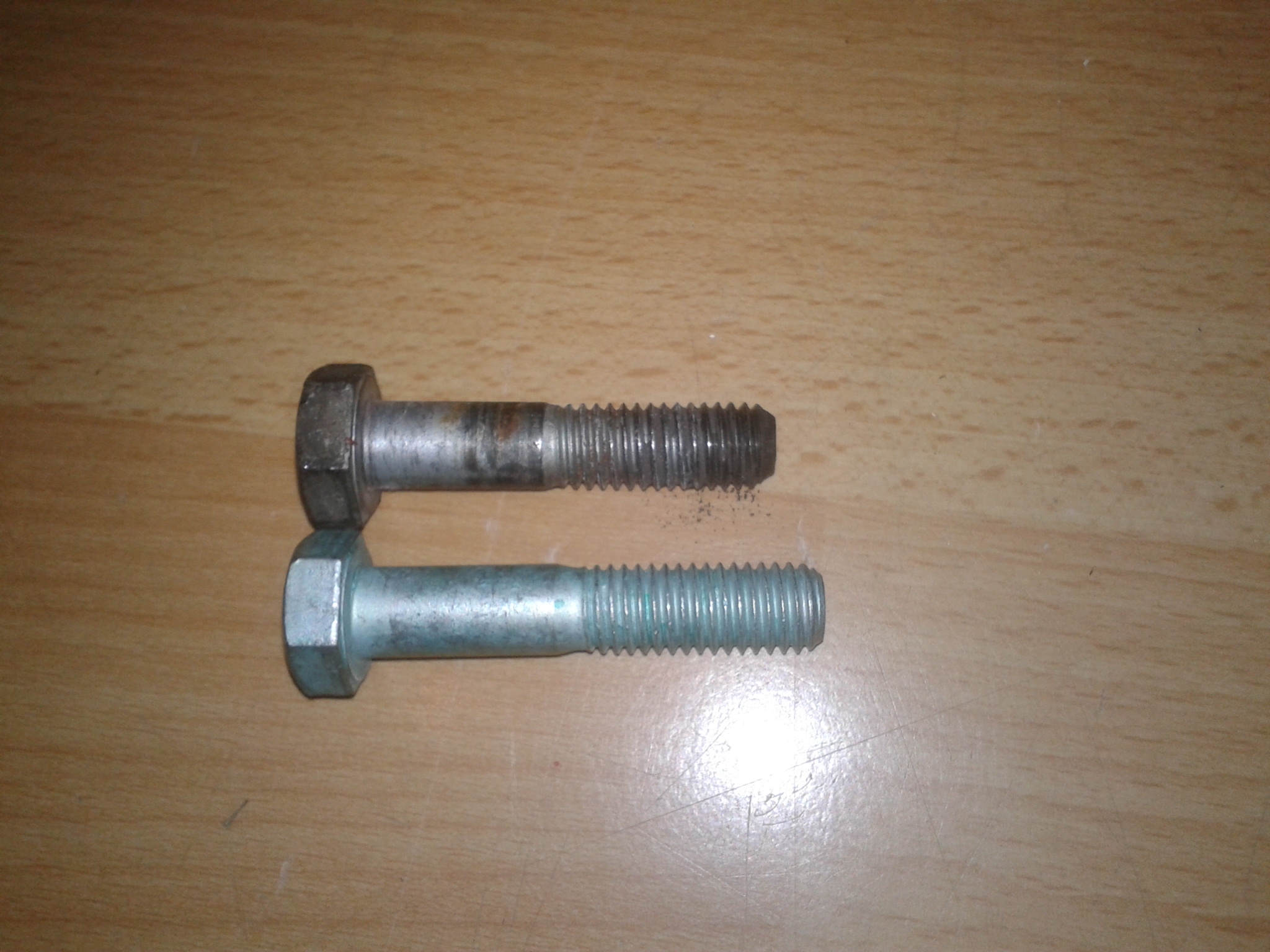

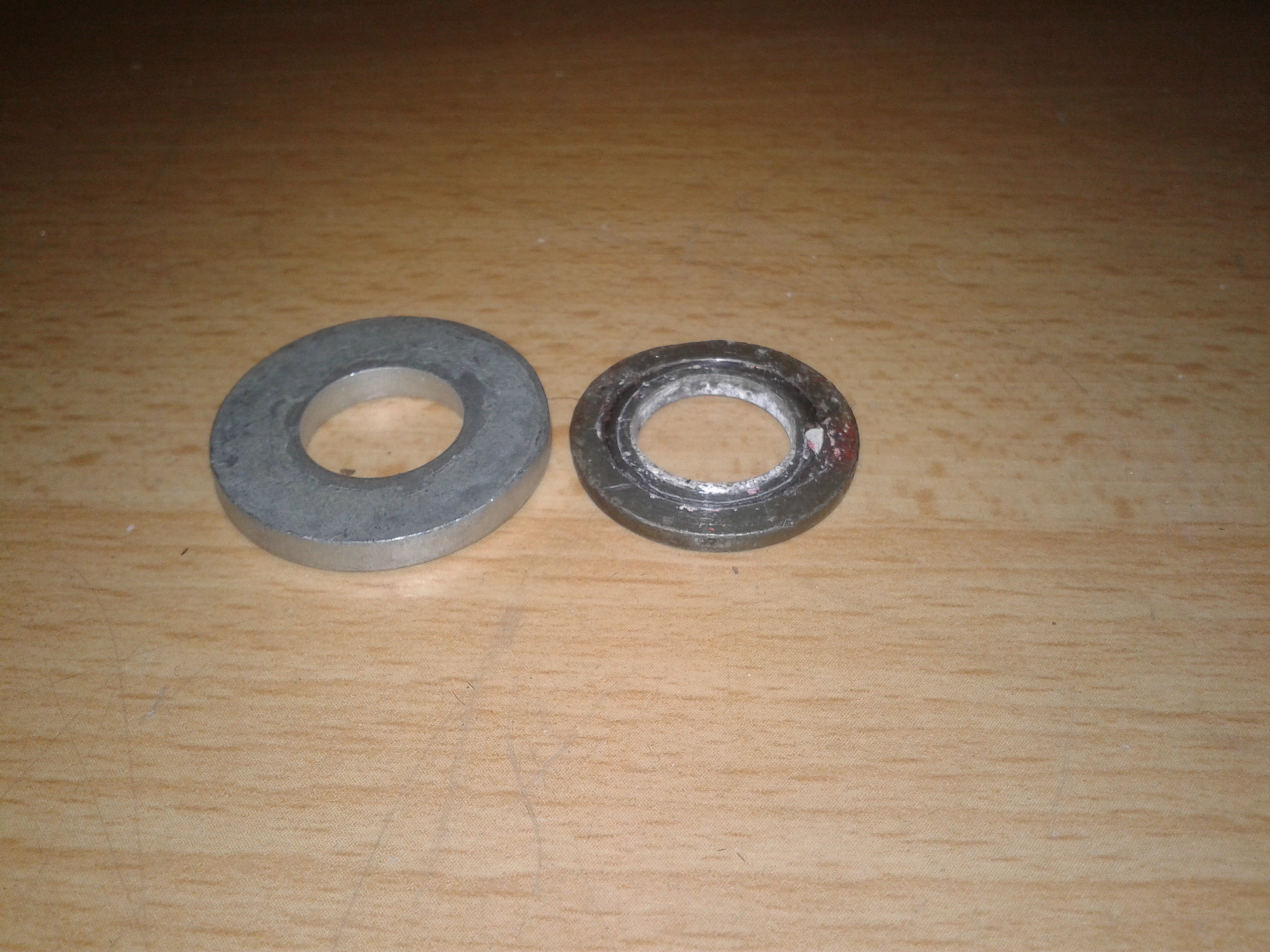

mit olli-ws erlaubniss hier die Änderungen:
Um eine möglichst stabile Verschraubung zu erreichen, nimm unten am Traggelenk die Schraube vom A6 mit dem längeren Schaft, so dass nicht mehr das Gewinde am Zapfen anliegt, sonbdern der Schaft von der Schraube. Anzugsmoment dann ruhig 70Nm, statt 60. Teilenummer ist N 0347784 und der Schraubenkopf zeigt nach hinten und somit die Mutter N 10286102 in Fahrtrichtung. Das macht insbes. auch deswegen Sinn, weil ja altersbedingt und durch Rost im Radlagergehäuse möglicherweise schon etwas Matrerial fehlt und dann das Traggelenk nicht mehr ganz spielfrei im Loch sitzt. Beim Audi 80/90 gilt das übrigens auch, bzw., im verstärkten Maße, weswegen auch da die längere Schraube unbedingt zu empfehlen ist.
An der inneren Verschraubung zum Hilfsrahmen hin, oben und unten die beiden grösseren Unterlegscheiben N 90354702 nehmen, statt N 0115317, damit die Verbindung stabiler wird und die Belastung besser verteilt.
BF-Seite oben passt die 28mm Scheibe noch gerade durch das Loch im Hilfsrahmen. Links und unten ginge auch noch grösser, aber muss nicht sein.
Schrauben und Muttern natürlich neu machen

wegen der Schraube Verbindung Federbein Traggelenk...
Orginal war ja auch mal ein langer Schaft verbaut... aber bei den Zubehör Radlager ist sehr oft der Schaft zu kurz... und di eSchraube von schlechter Qualität....
deswegen da genau hinschauen...denn der Schaft bringt eine formschlüssige Verbindung...wennst nru Gewinde an der Stelle hast ist der Fromschluss fast nicht gegeben..
Gruß Matze

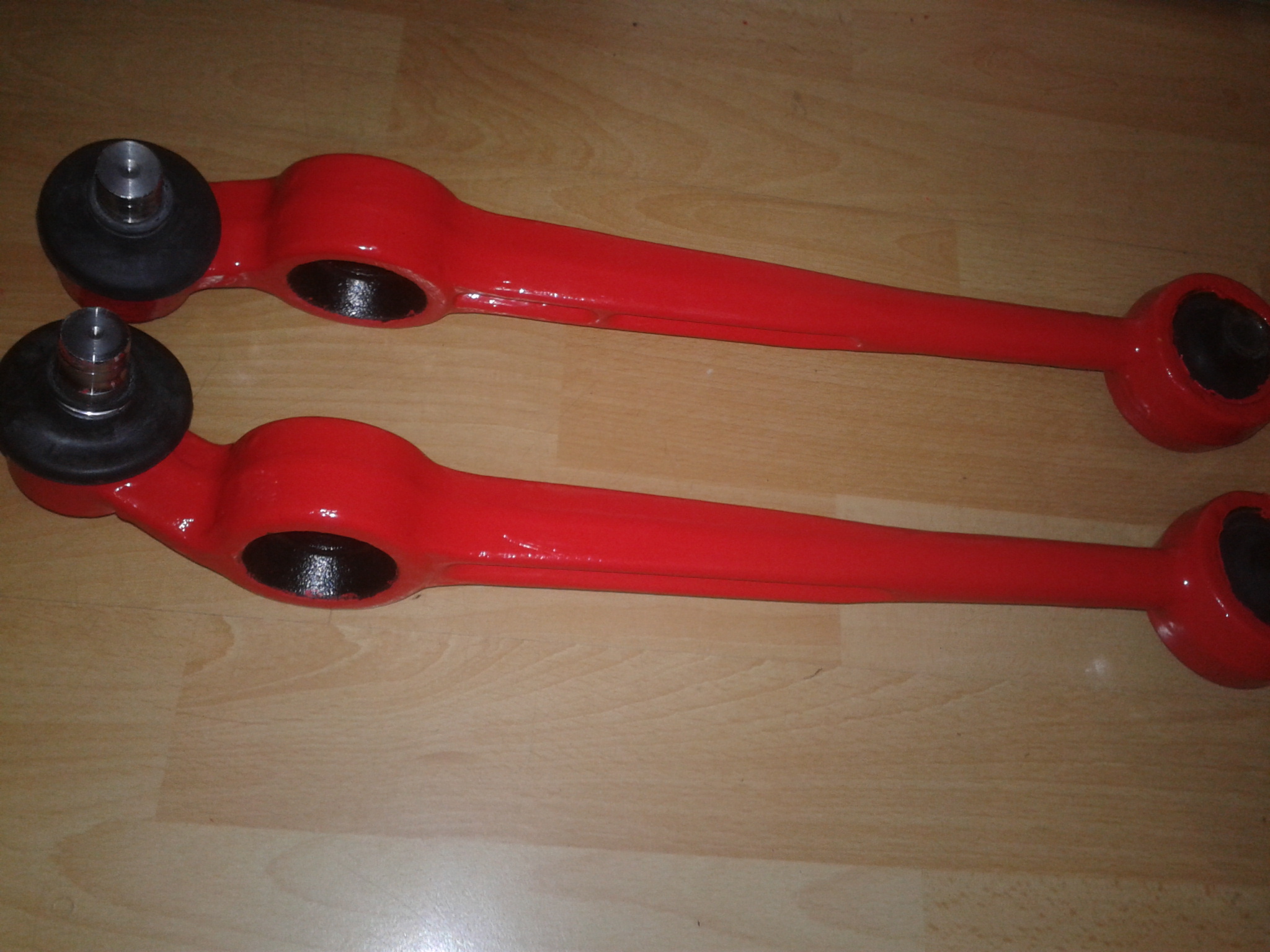

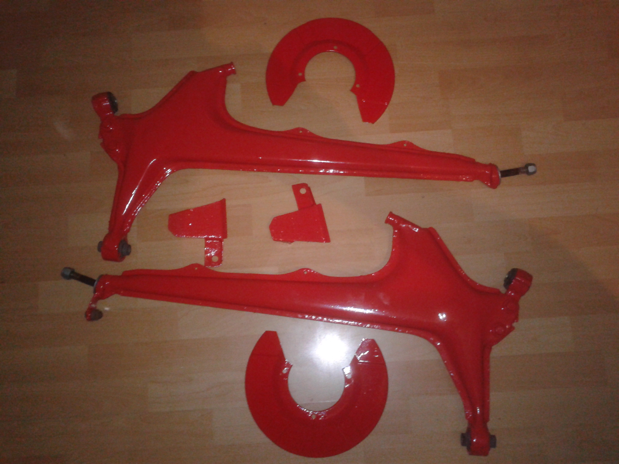

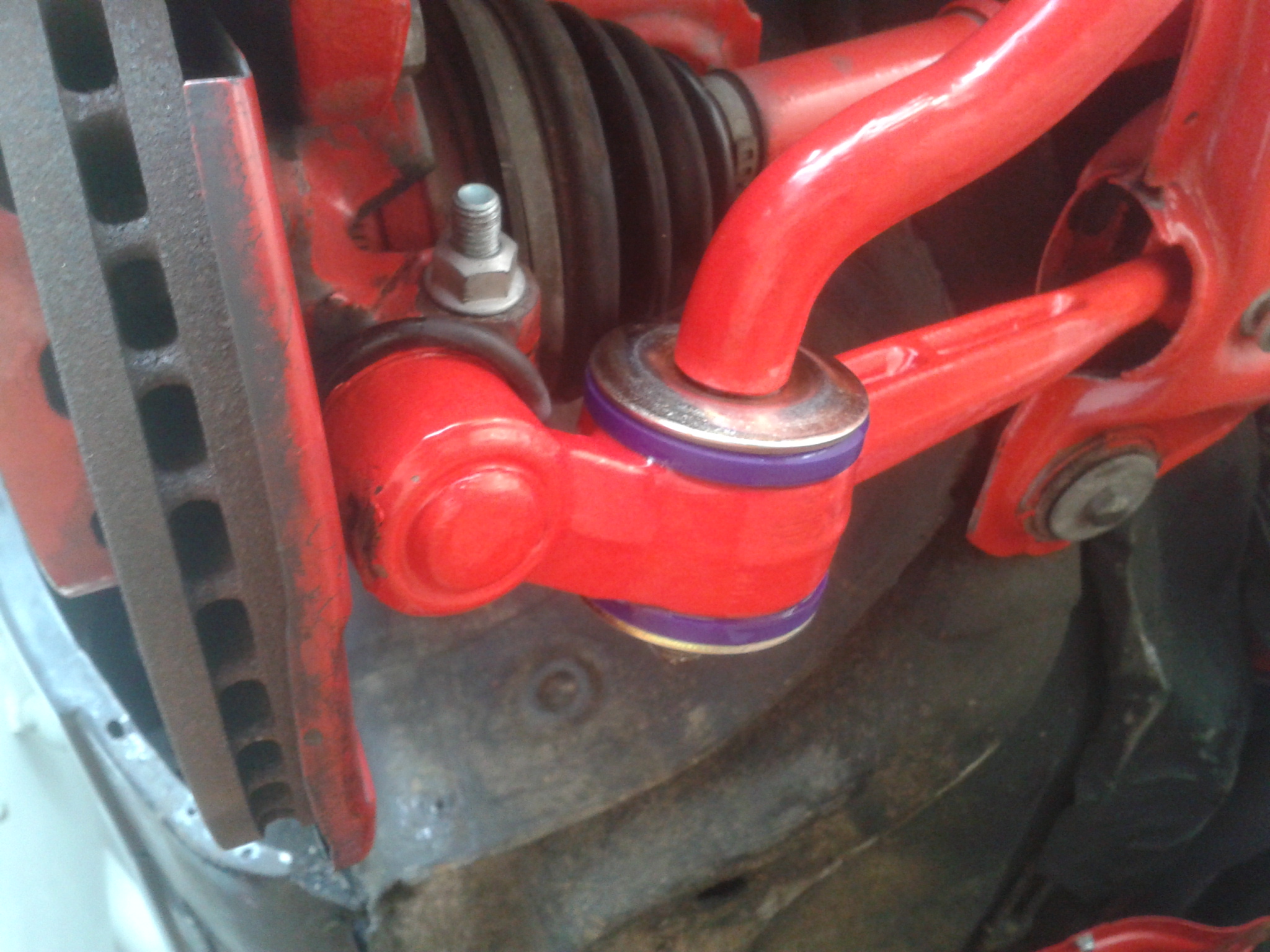

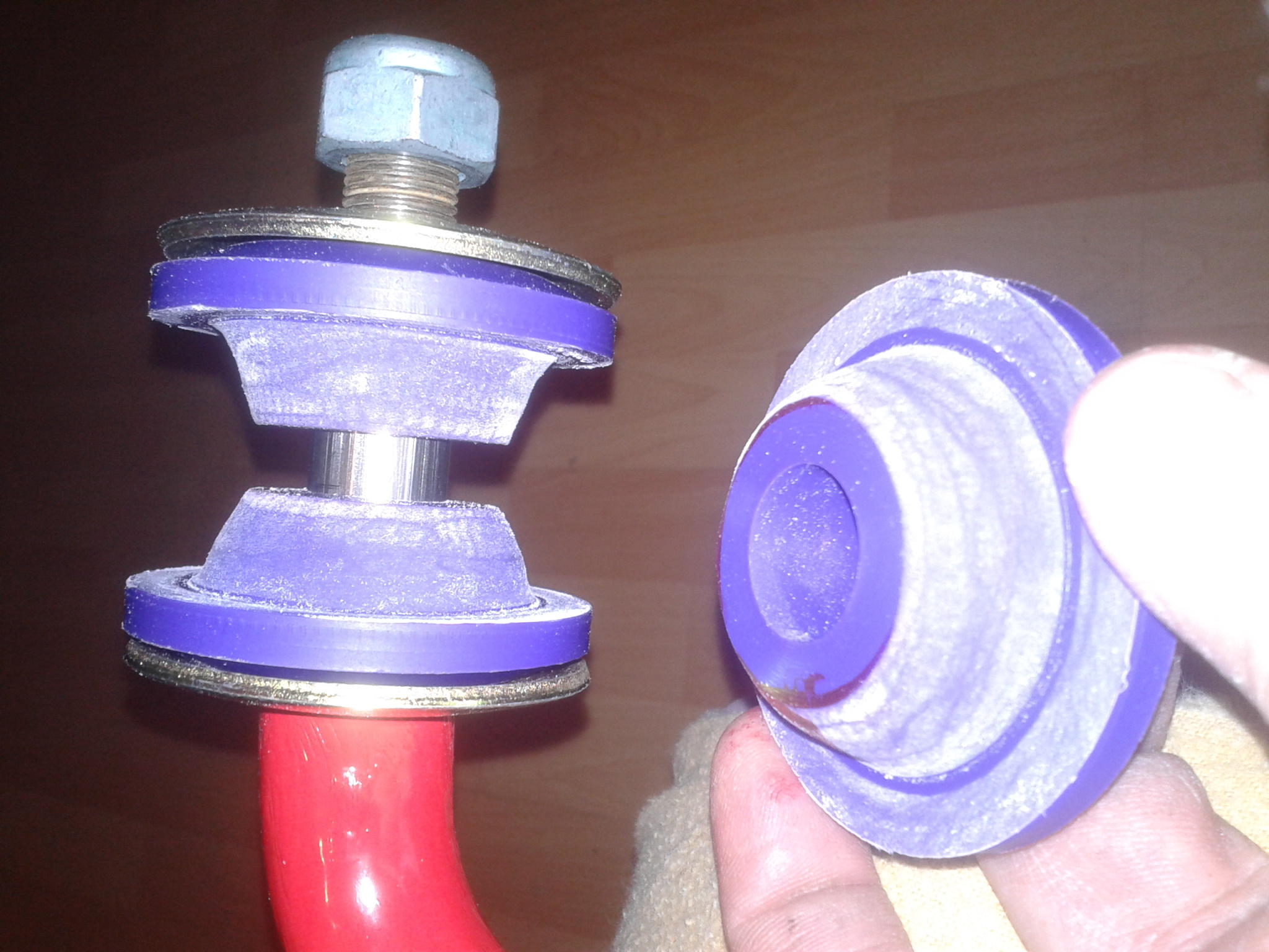

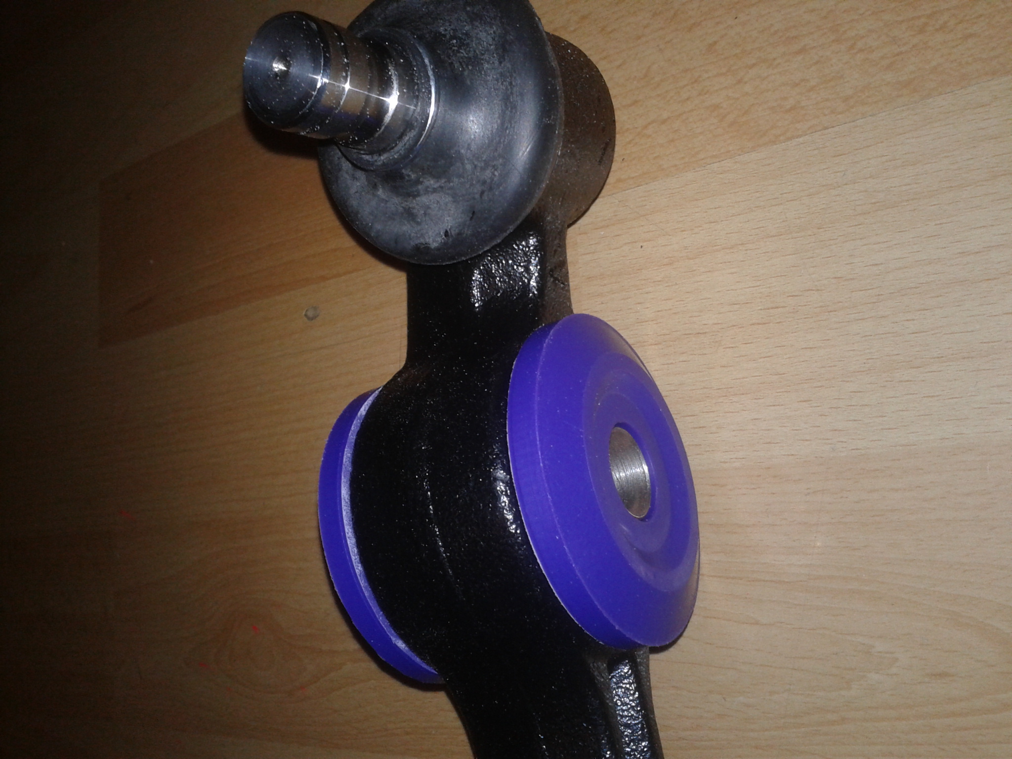

die querlenker sind da,aber die pu lager passen auch hier nicht.
warscheinlich sind die für andere querlenker.
ich musste sie abschleifen das es passte.
Leonardo Da Vinci 1452-1519

Beitrag von Ralf-200q85 »

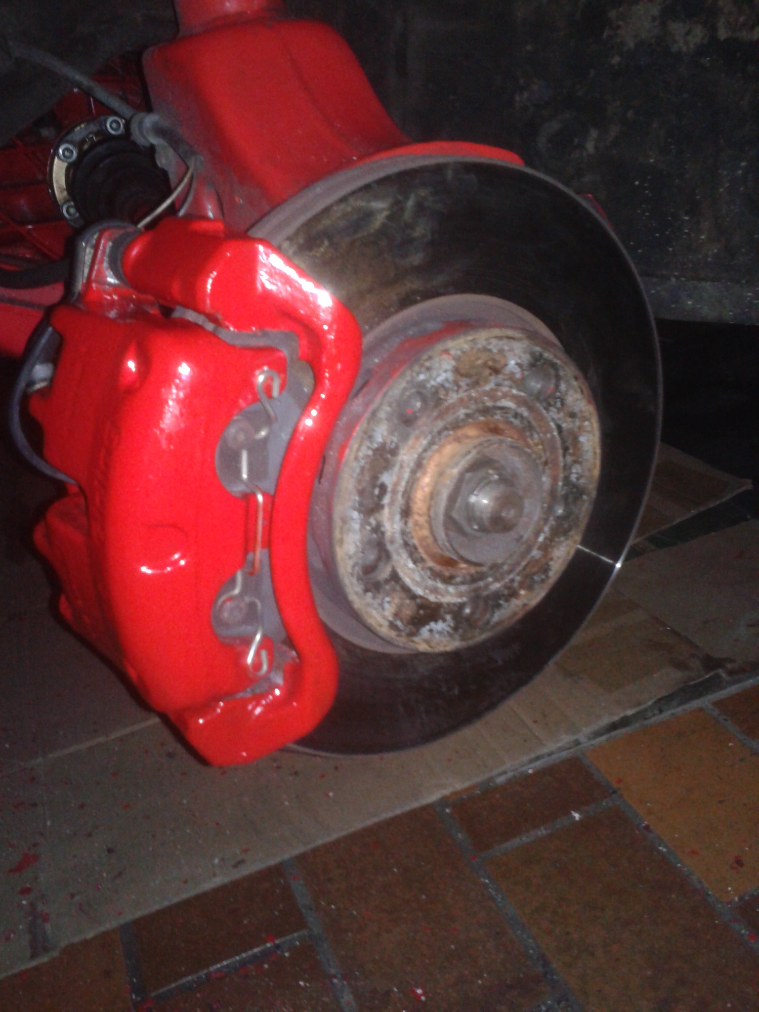

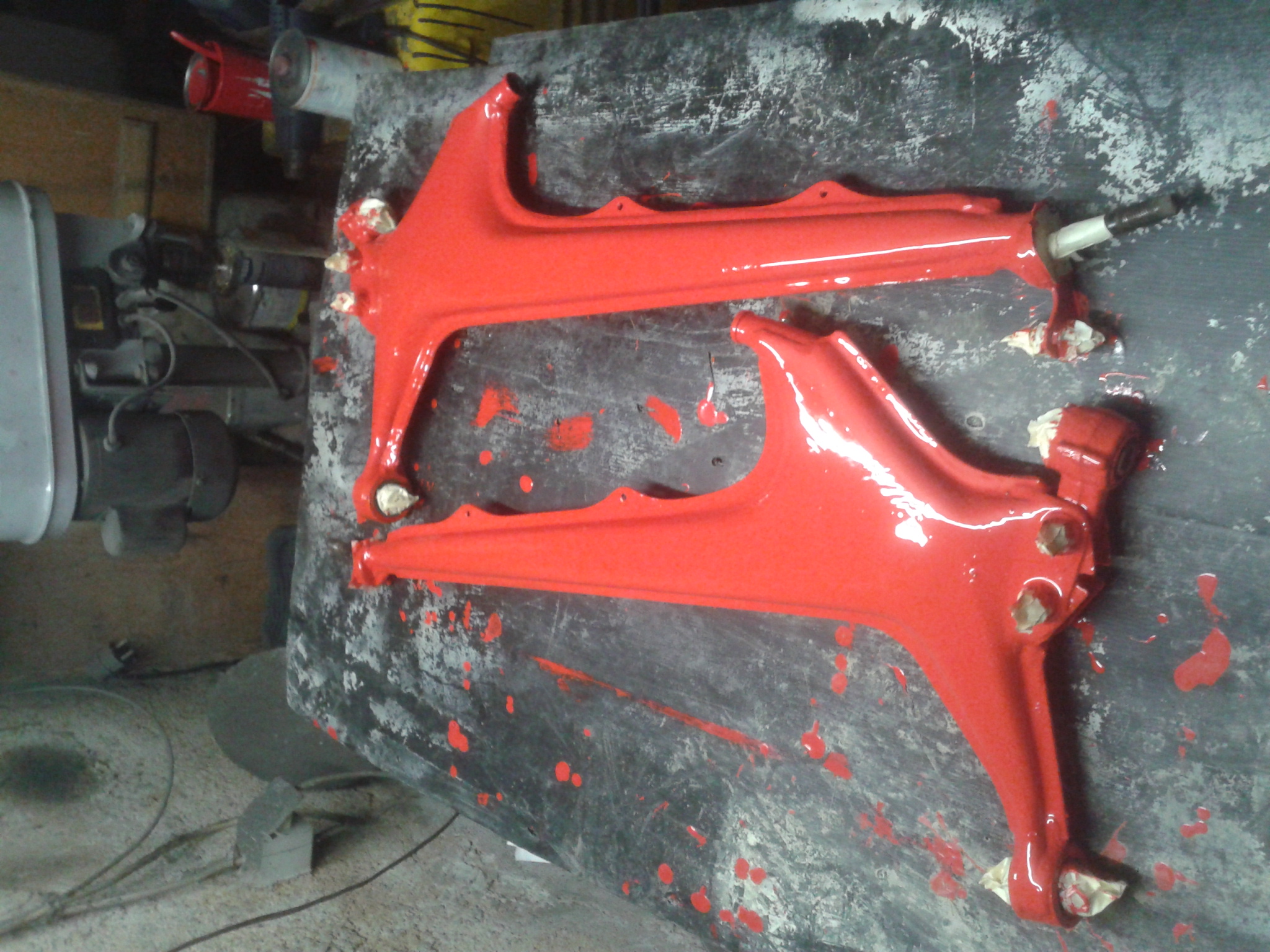

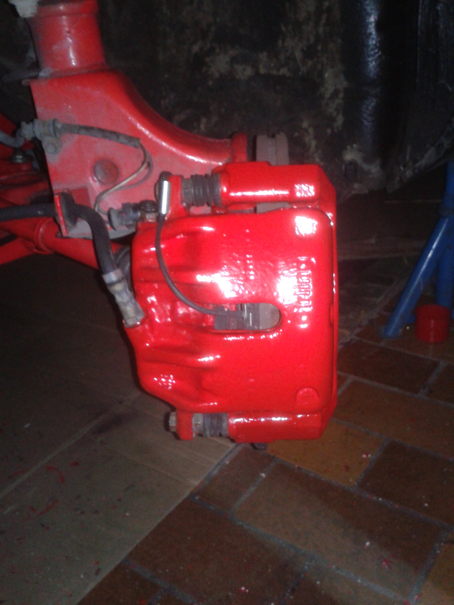

ich hab mitlerweile die bremssättel neu lackiert.
die querlenker wären auch fertig lackiert.
somit wär dann alles beisammen um es wieder einzubauen :D

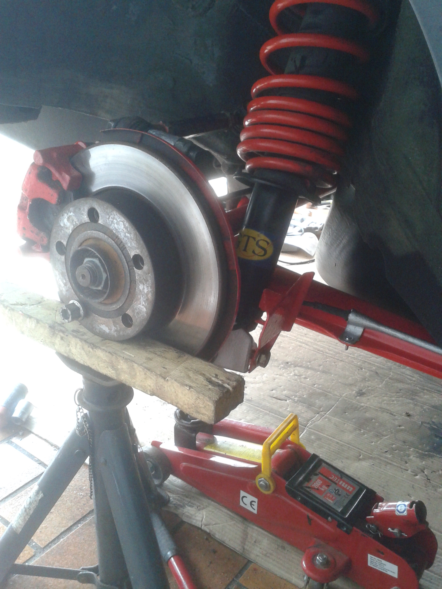

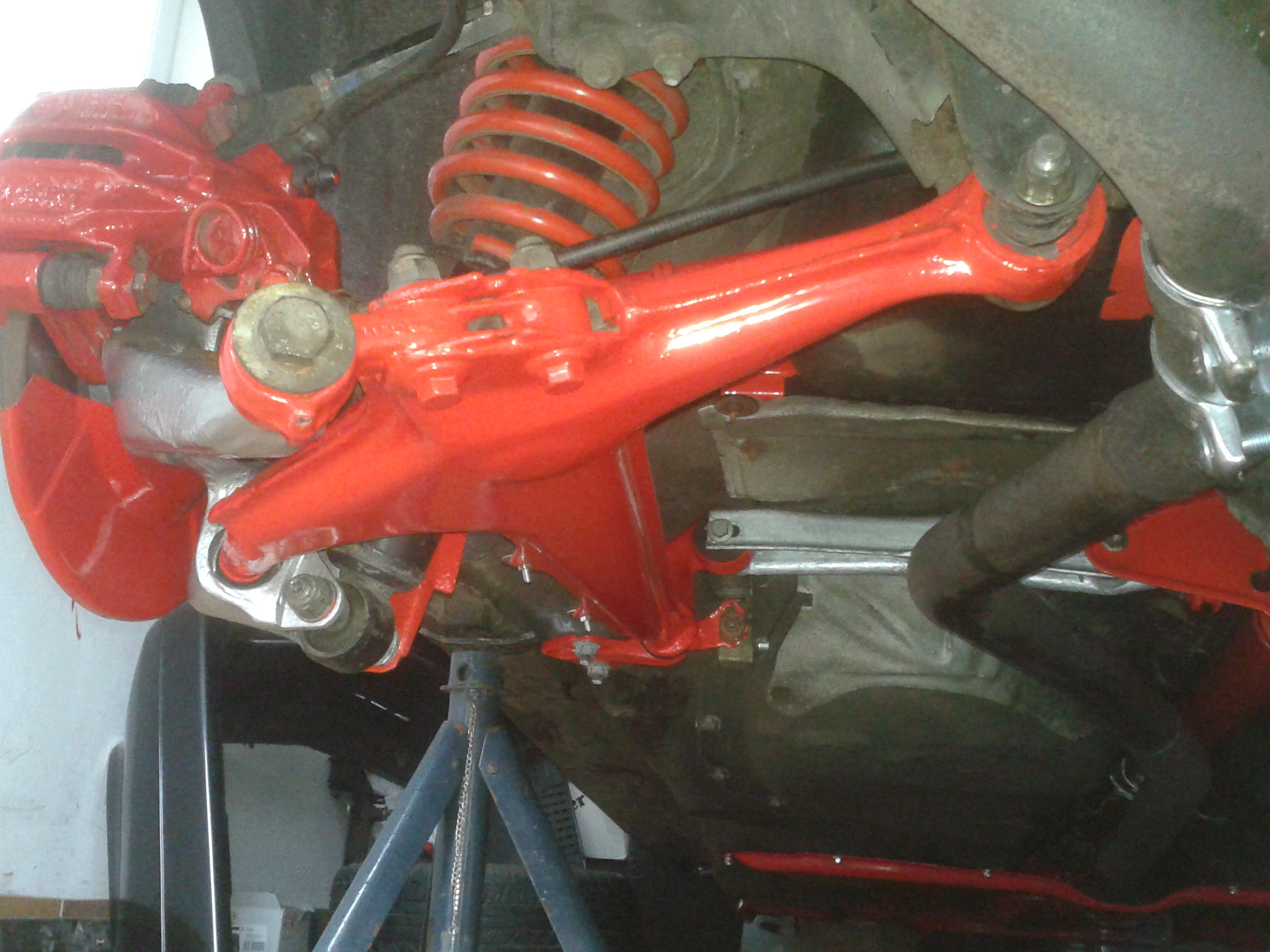

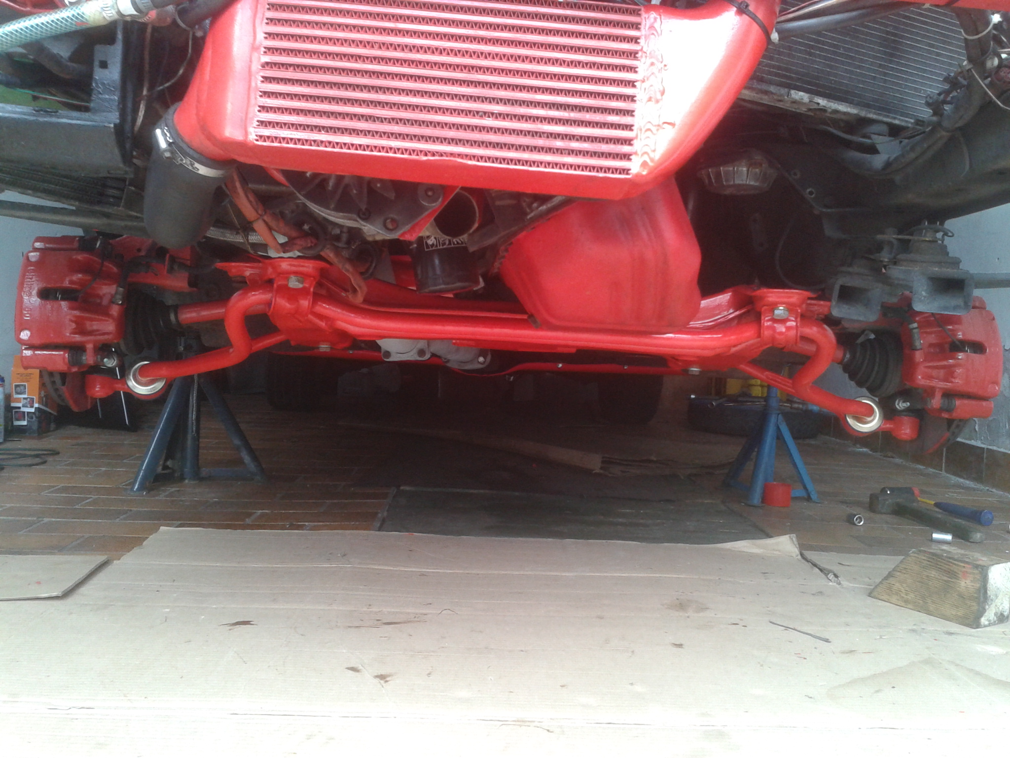

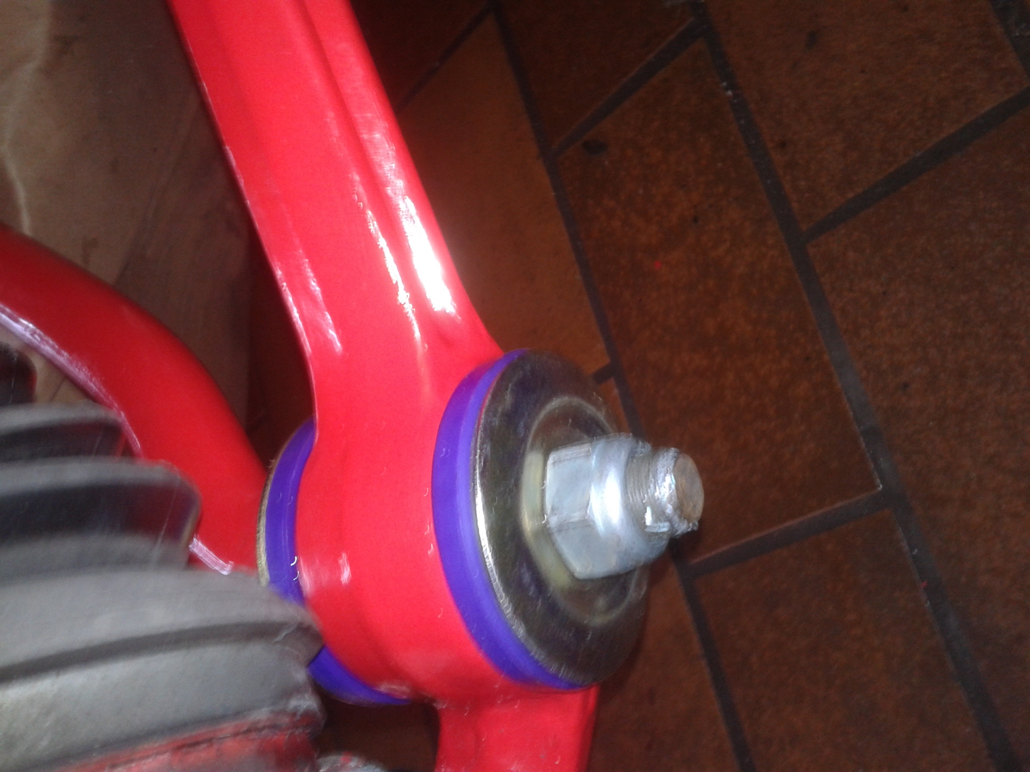

so,heute schnell die teile der Vorderachse eingebaut.
ich muss sagen das ich noch nie so leicht die stabilager am querlenker eingebaut bekommen hab 8)
passte alles problemlos rein.
er steht also wieder schön auf den rädern,jetzt kanns hinten losgehn.

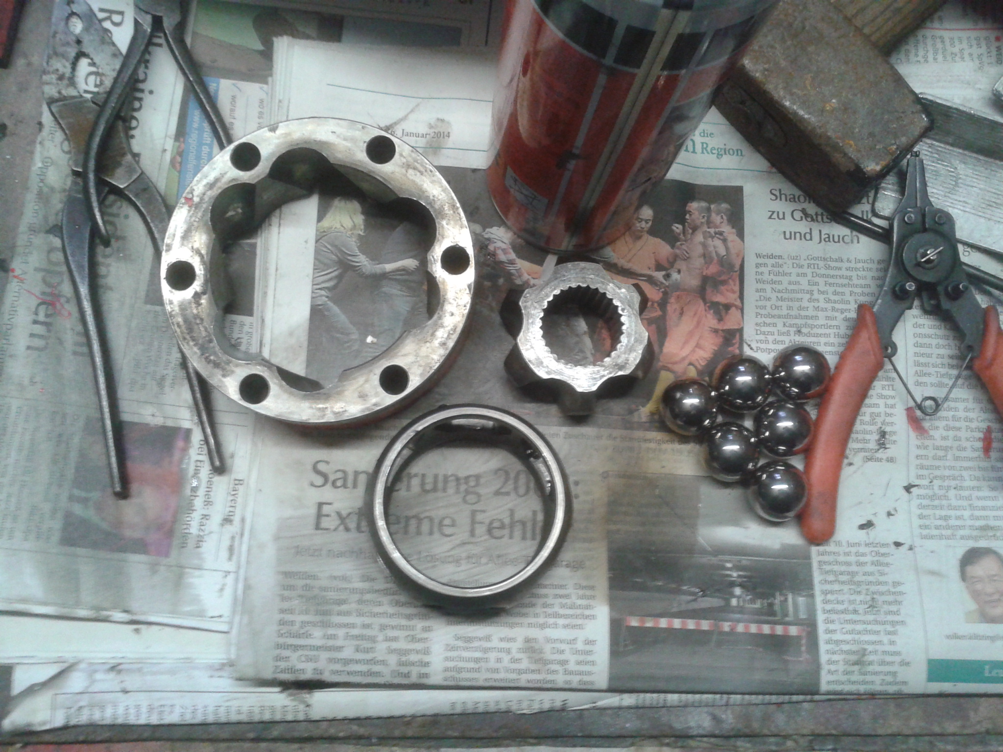

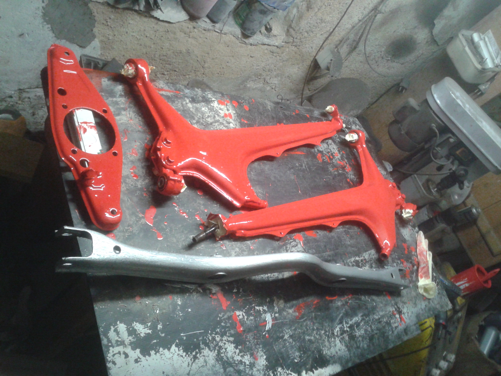

die antriebswellenmanschette ist auch drauf und das gelenk gereinigt/geprüft und wieder zusammengesetzt.
im Moment sind die querlenker am erröten,dann kommen noch die radlagergehäuse und ein paar andere teile dran.

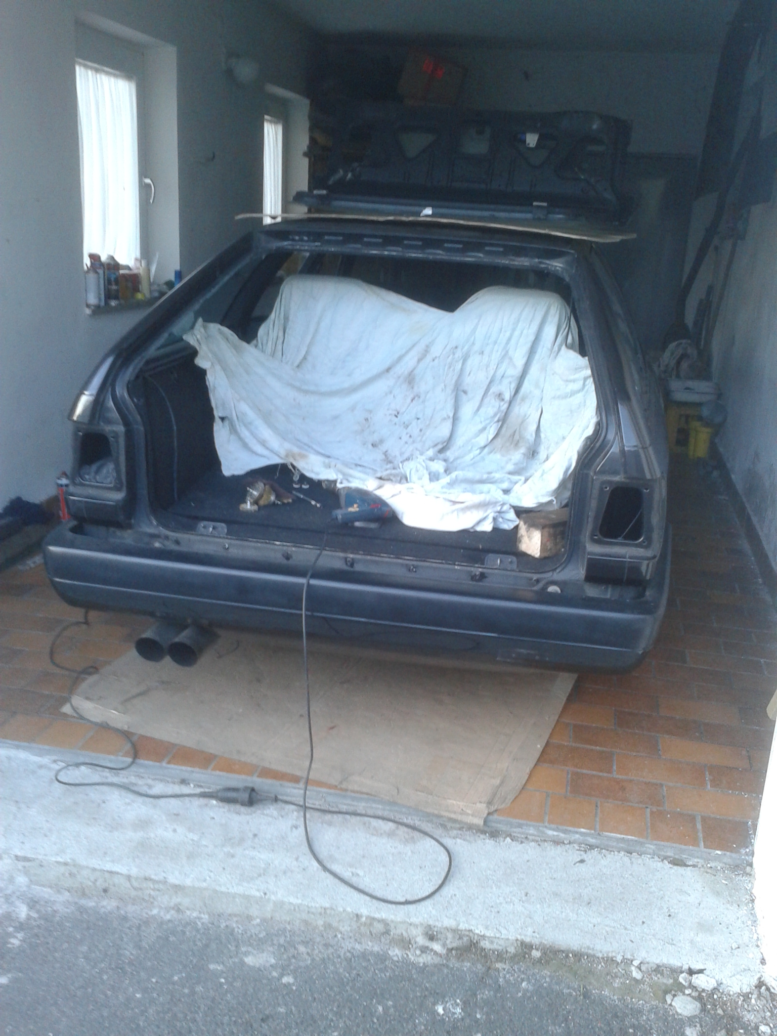

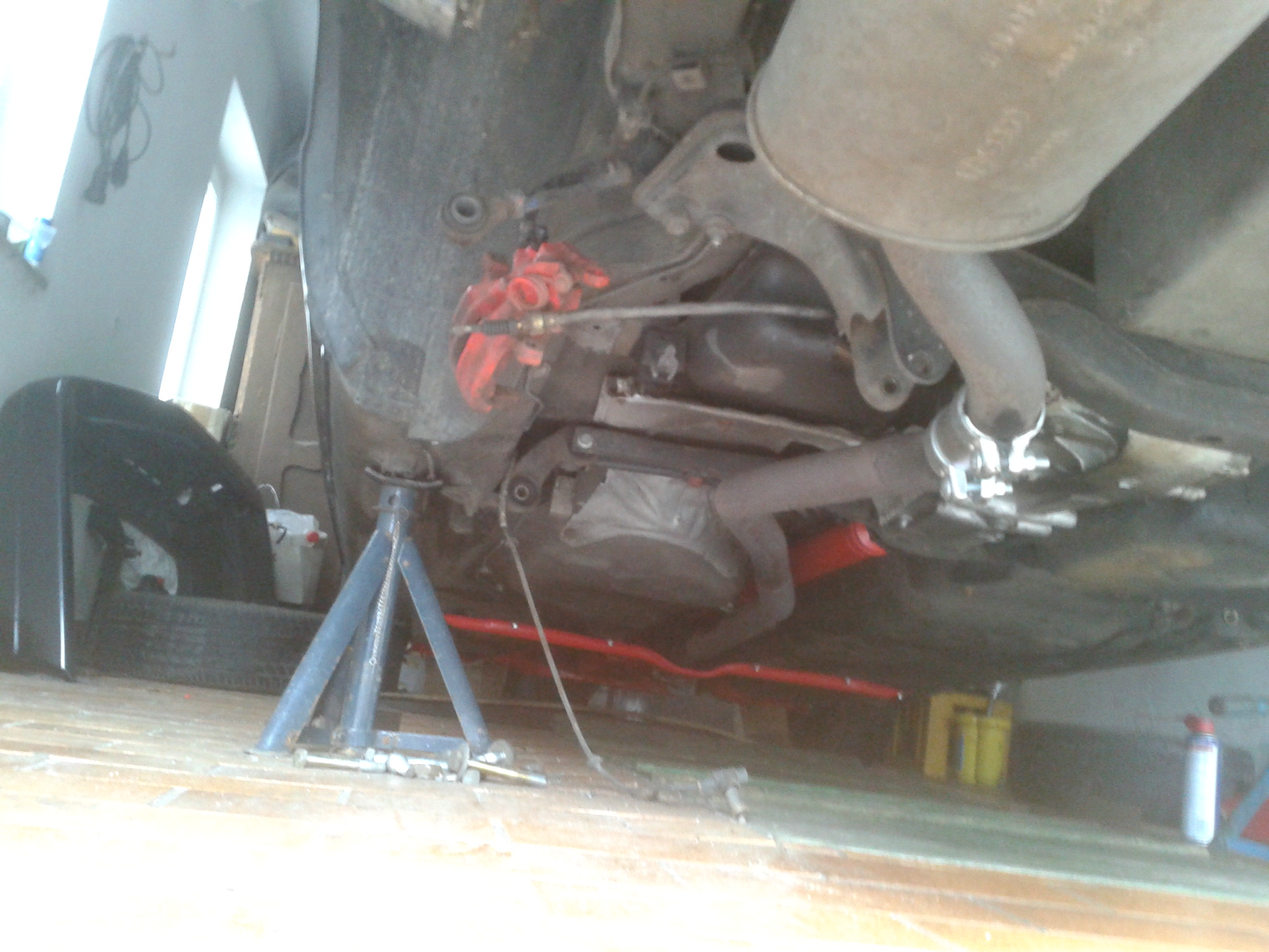

Habs beim 10V nicht mehr aufm Schirm, aber die Stelle wo der neue Auspuffrohrverbinder sitz, ist sicher die tiefste......da würd ich den bissl anders drehen.

Re: Neuaufbau audi 200 turbo quattro KG
wo ich das mal grad seh, was haste da für ne Laderaumabdeckung bei dir drin? Is ja auf jeden Fall irgendwas neueres.

David...der Ralf hat die Teile bestimmt nur in seinen Alltagswagen (Audi A4 Avant) eingeladen und dort fotografiert:)
stimmt, jetzt wo du´s sagst. Rundrum um die Laderaumabdeckung is ja auch ganz viel neueres Modell... Hätte ich mal näher hingeschaut :D .

hehe ja die teile liegen in meinem 03er a4 :D
der auspuffverbinder wird noch gedreht keine sorge .
die querlenker sind auch schon auf der ersten seite errötet 8)
jetzt ist die farbe leer.

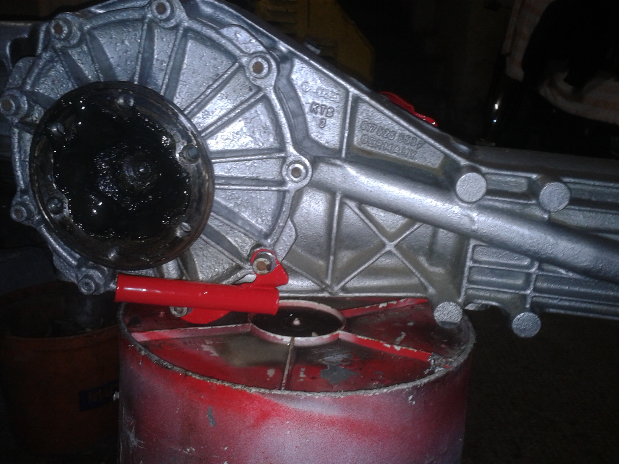

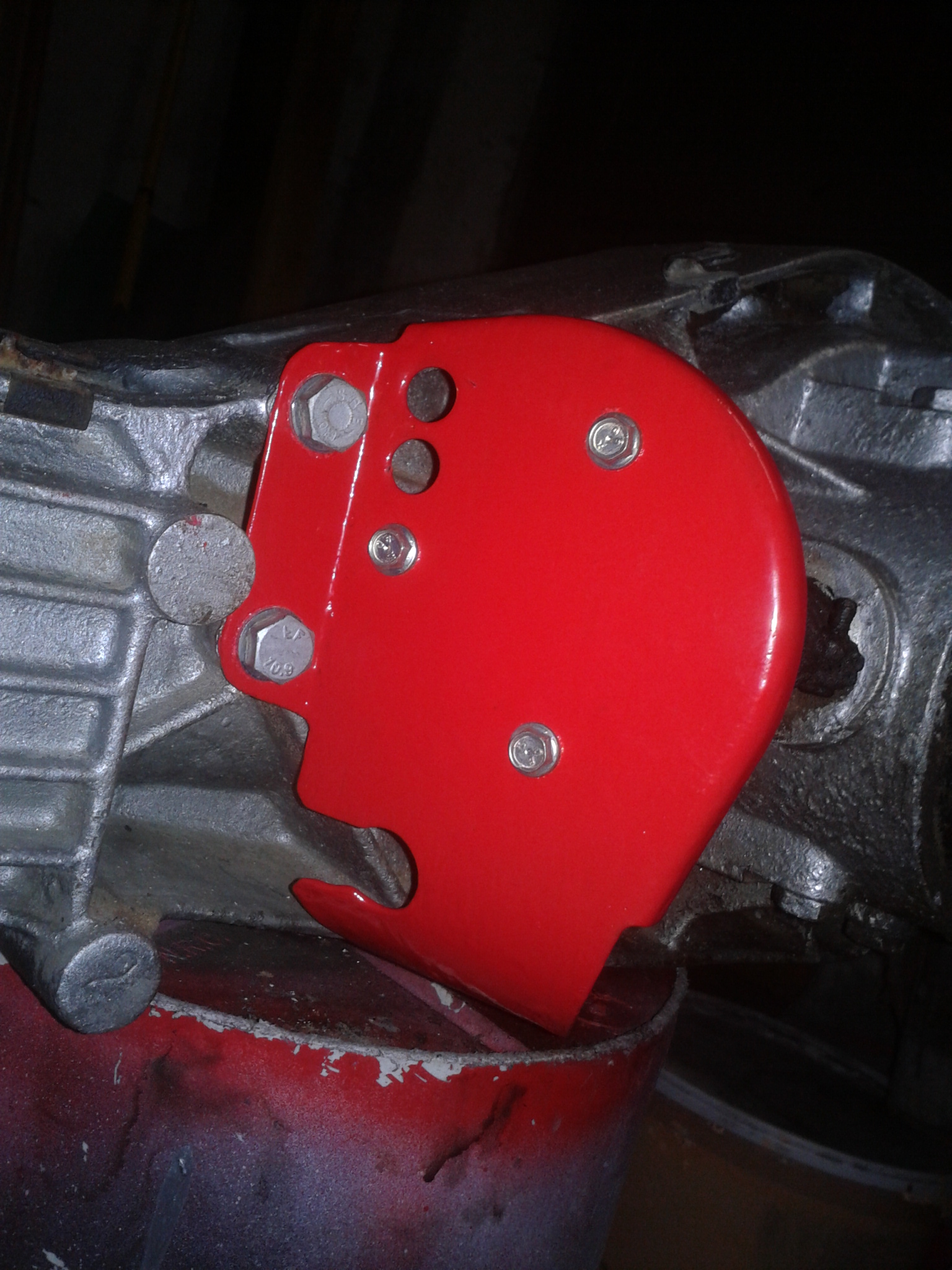

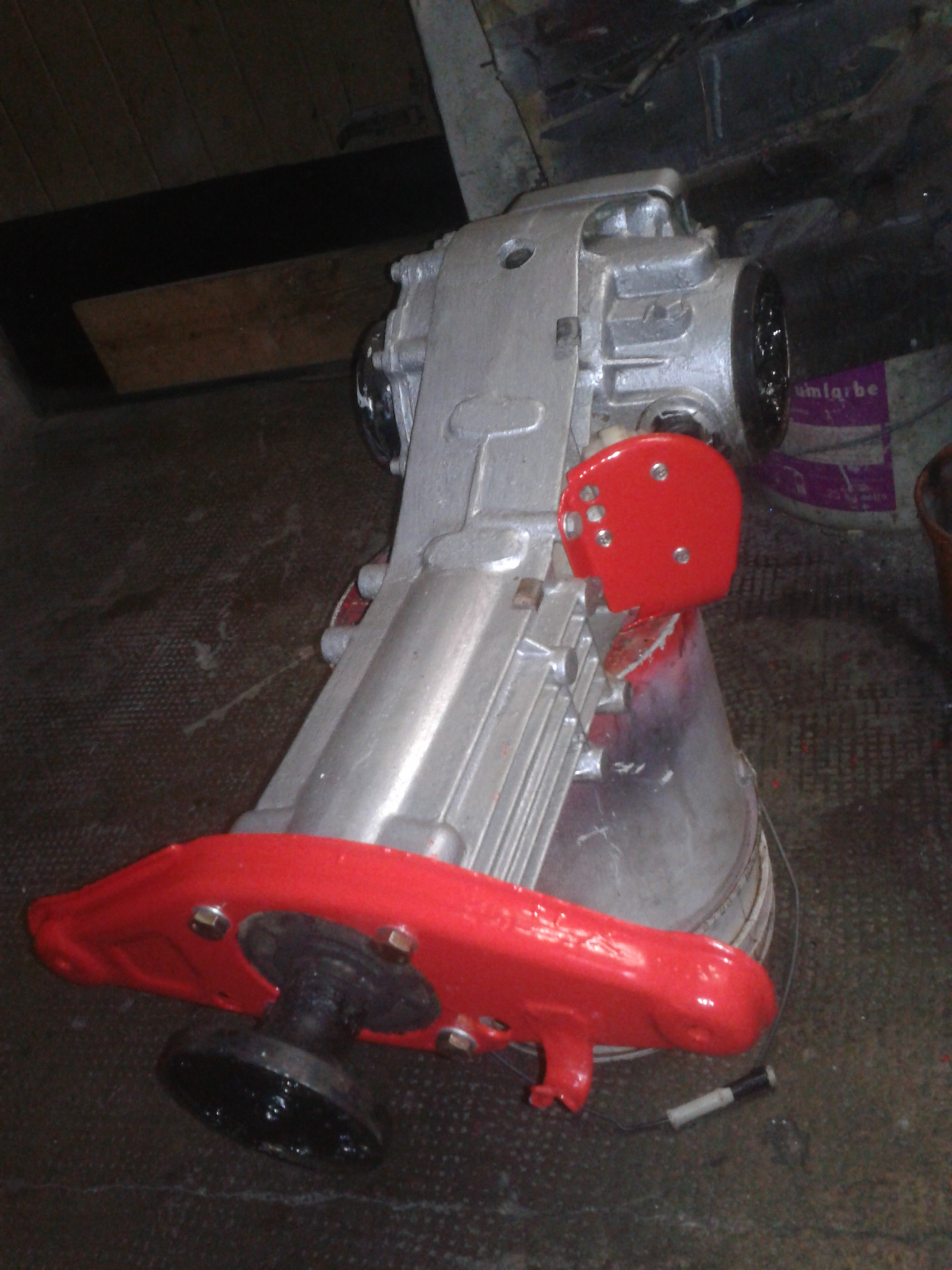

ich hab mir heute das diff und den rest ausgebaut.
dann gleich den tank neu gestrichen,war nur leicht angerostet .
das diff mit frischem öl befüllt und wieder hübsch gemacht.
noch ein paar teile wieder aufgefrischt

hast auch die Simmerringe am Diff getauscht? Nach nem Ölwechsel werden die oft undicht im Bereich der Antriebswellen...
Ralf-200q85
Beiträge: 1699
Wohnort: Flossenbürg
simmerringe waren 100% dicht,daher hab ich die nicht getauscht.

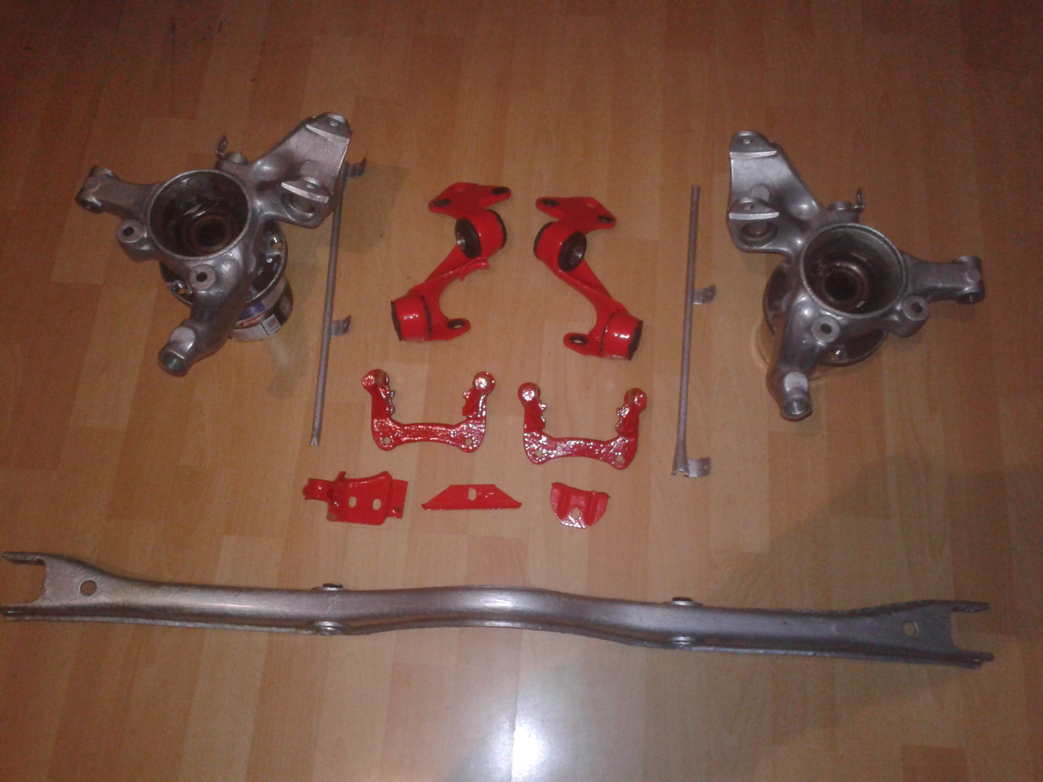

nächster schwung teile fertig.
neue scheiben und muttern dazu.
dann noch nen bild von unten,tank gesäubert und 3 schichten hammerite matt schwarz drauf.

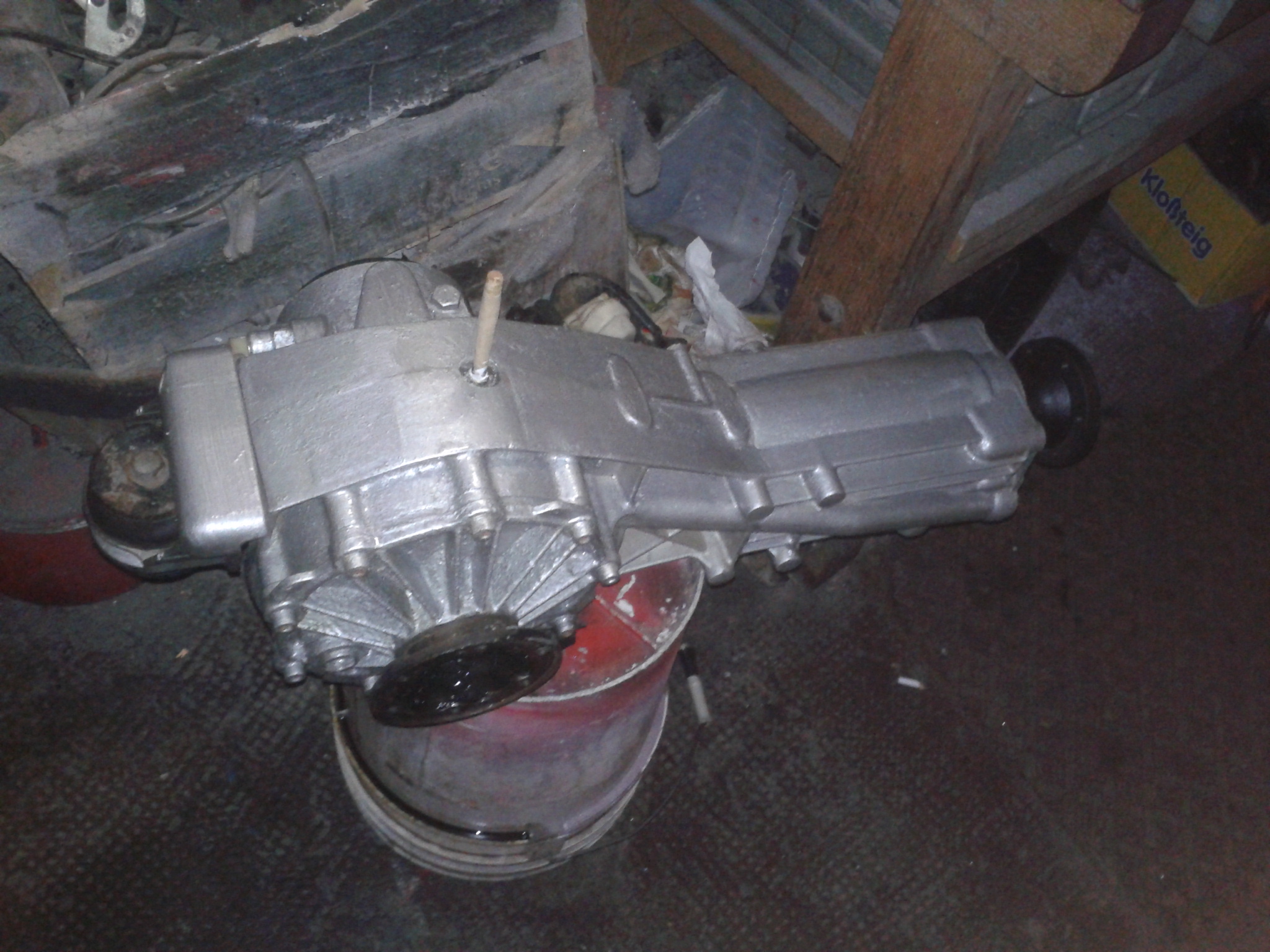

ein paar teilen vom diff gings auch noch an den kragen.
ein paar neue schrauben und das diff wär dann mal wieder einbau bereit :D

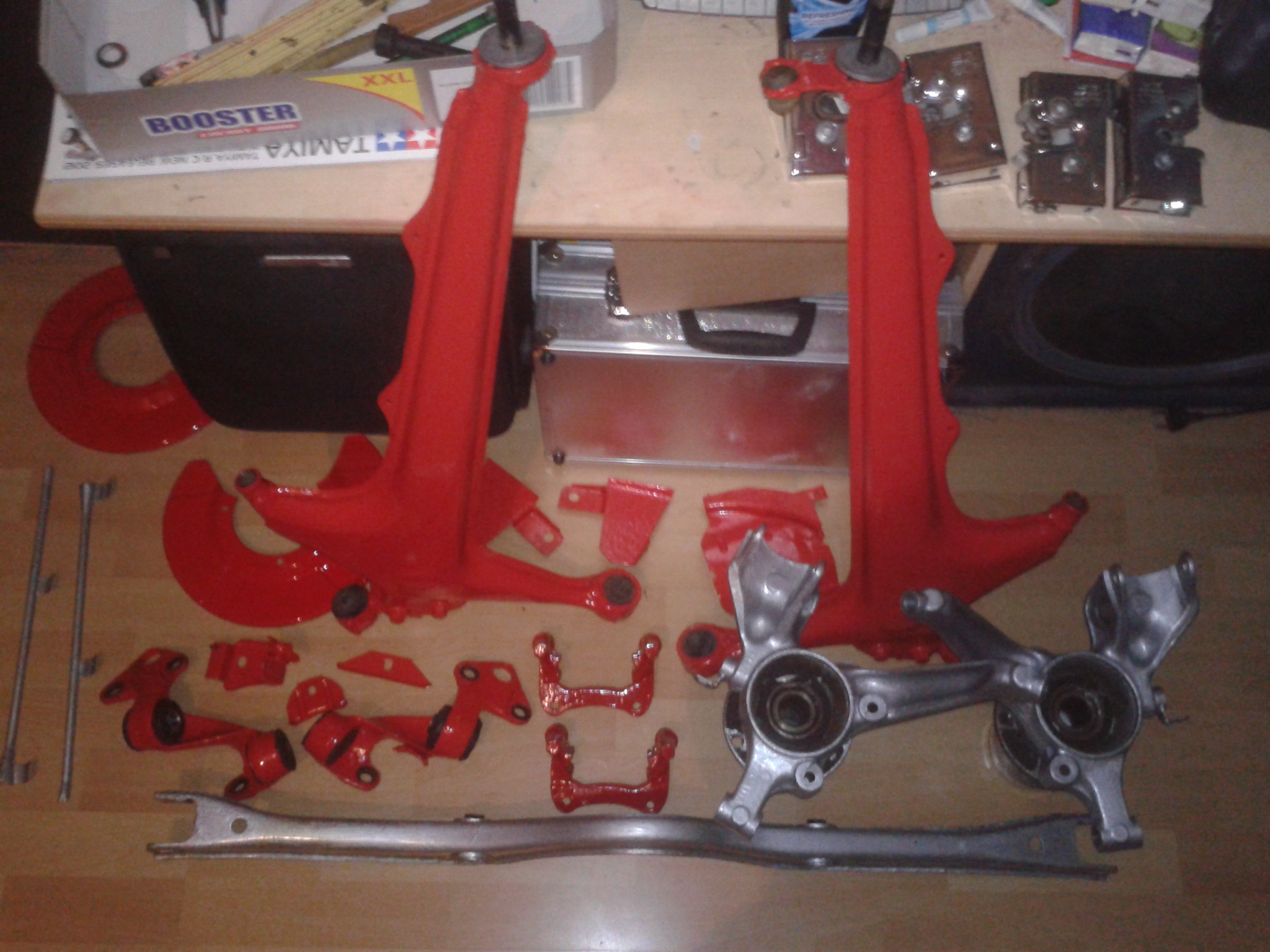

so,alle teile sind nun fertig.
neue lager drin usw.
also einmal hinterachsbausatz bitte :D
diff und wellen liegen im keller.

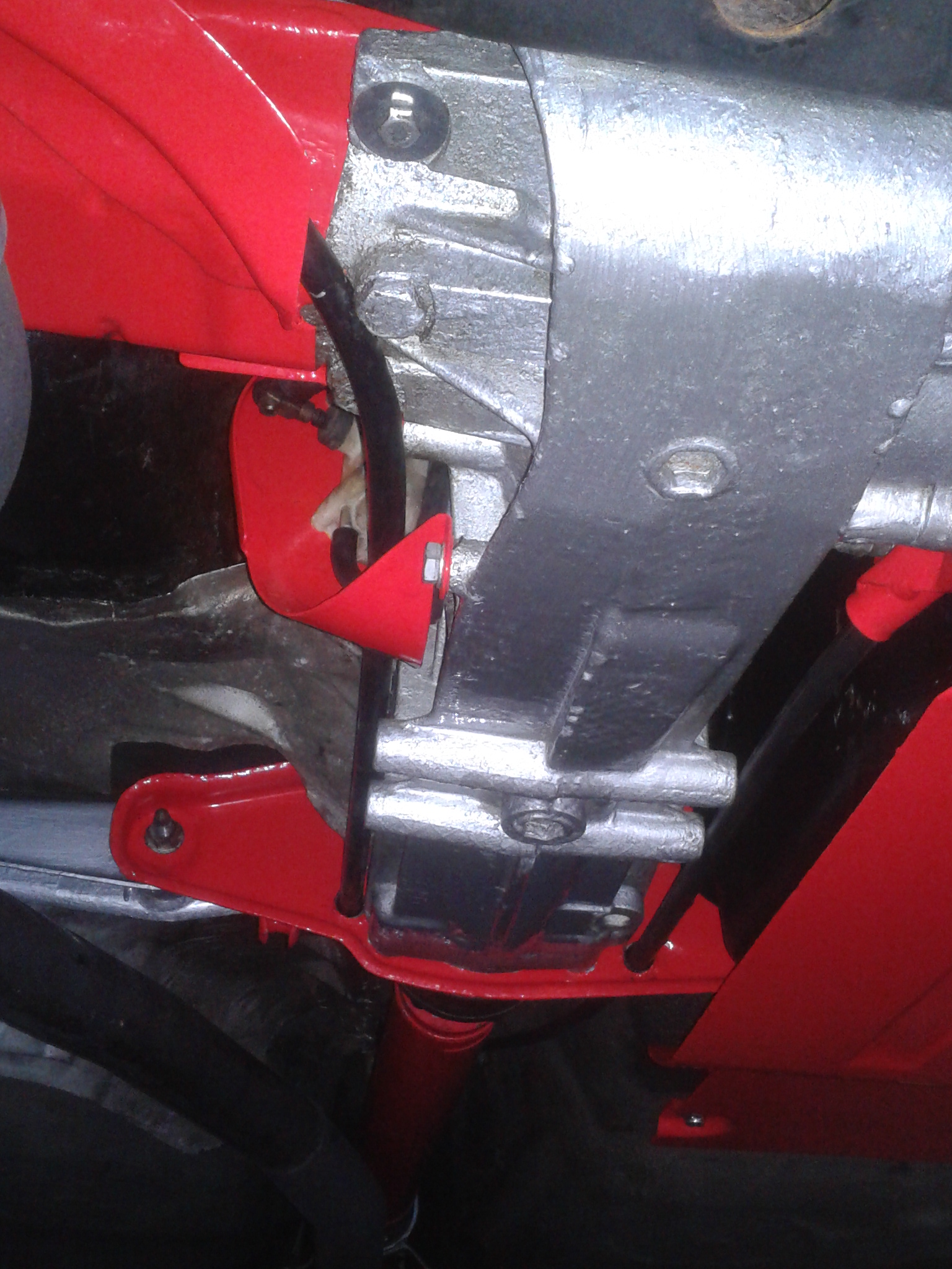

heute wars soweit,er steht wieder auf seinen rädern :D
alles schön in ruhelage angezogen.
mal ein paar bilder :
jetzt muss ich noch die hinteren oberen struzstangen gelenke aussen ersetzen,denn die haben spiel :evil:

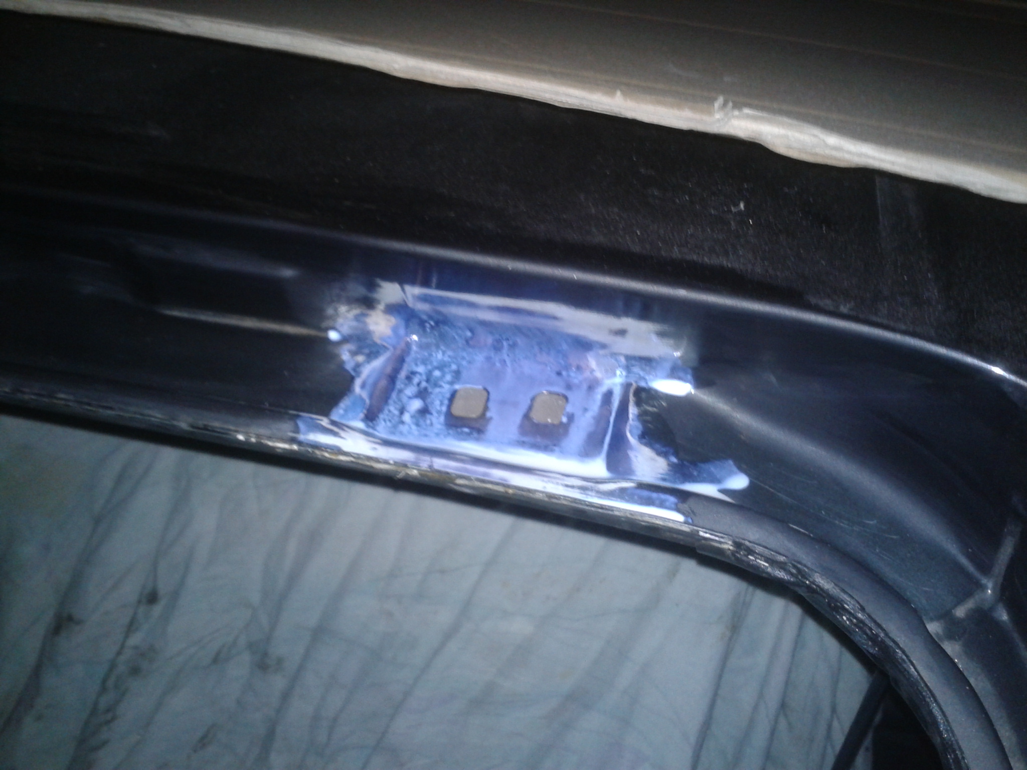

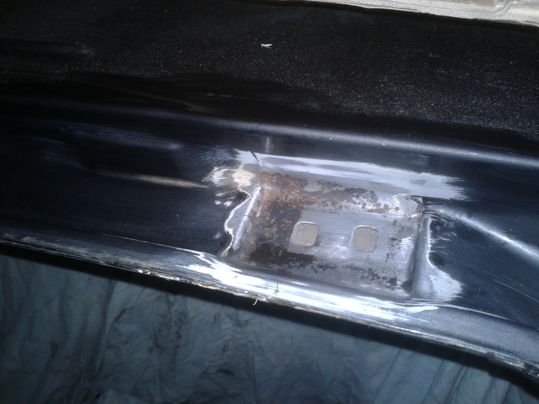

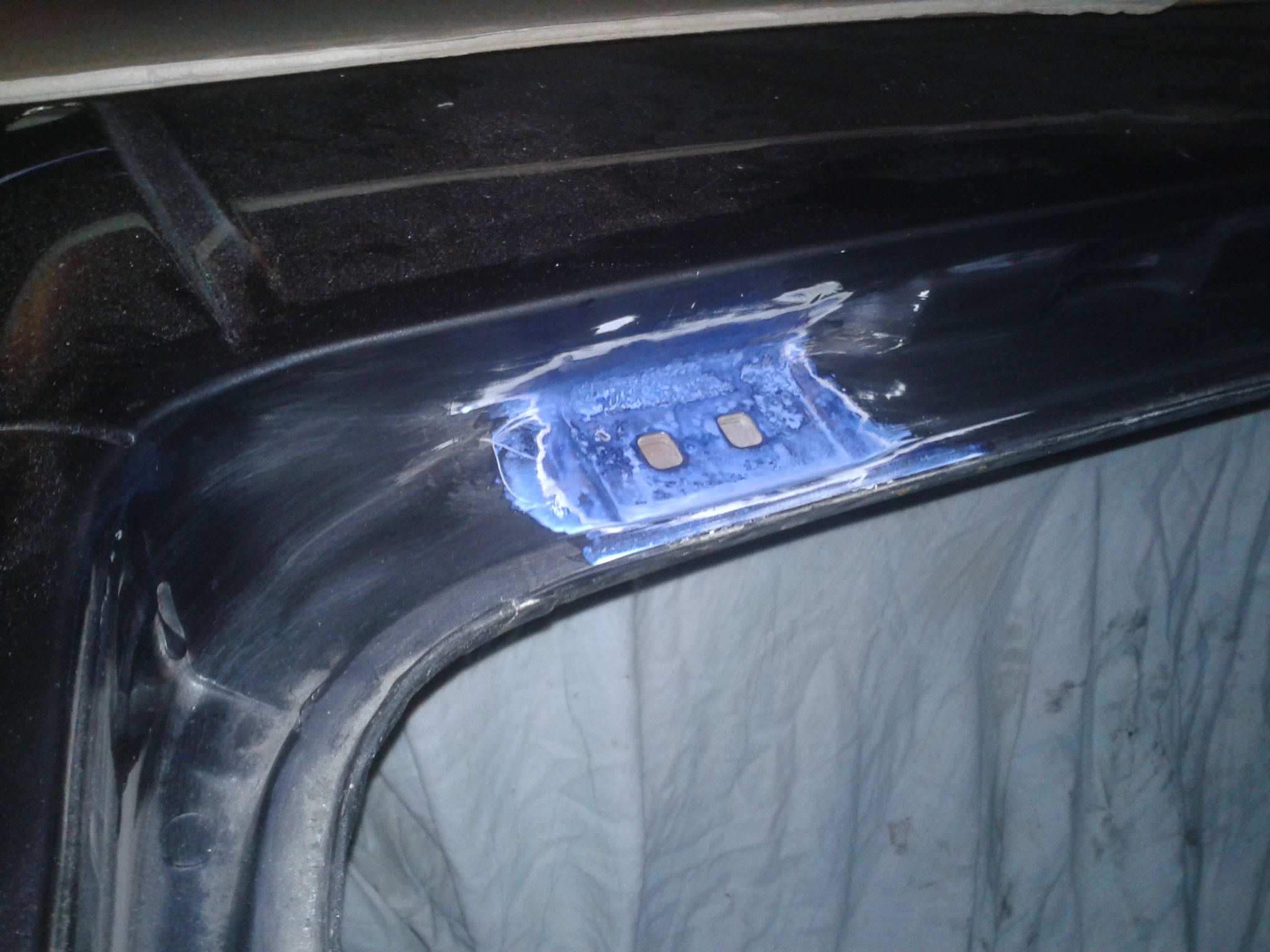

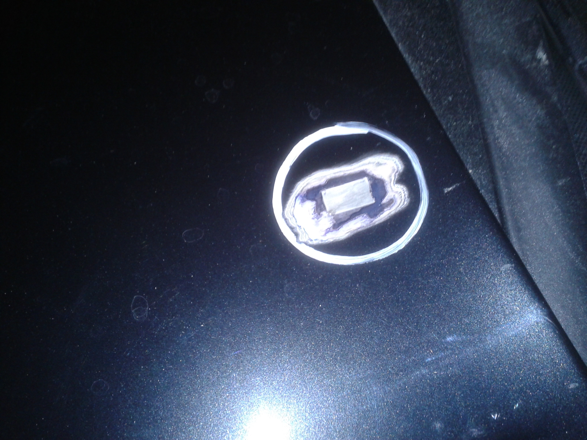

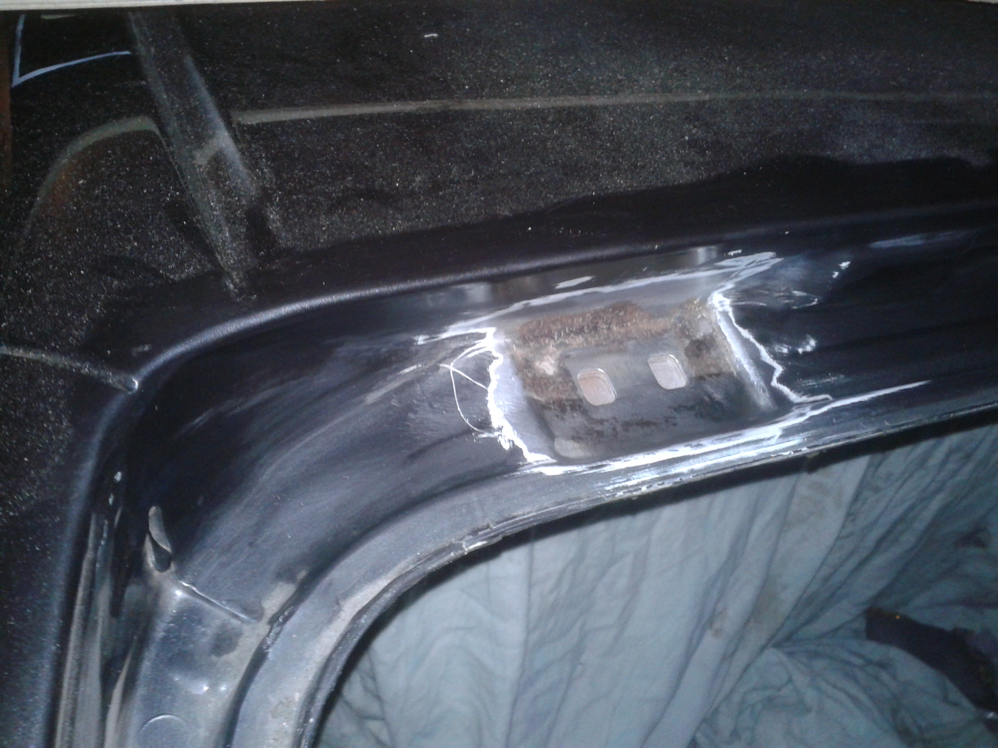

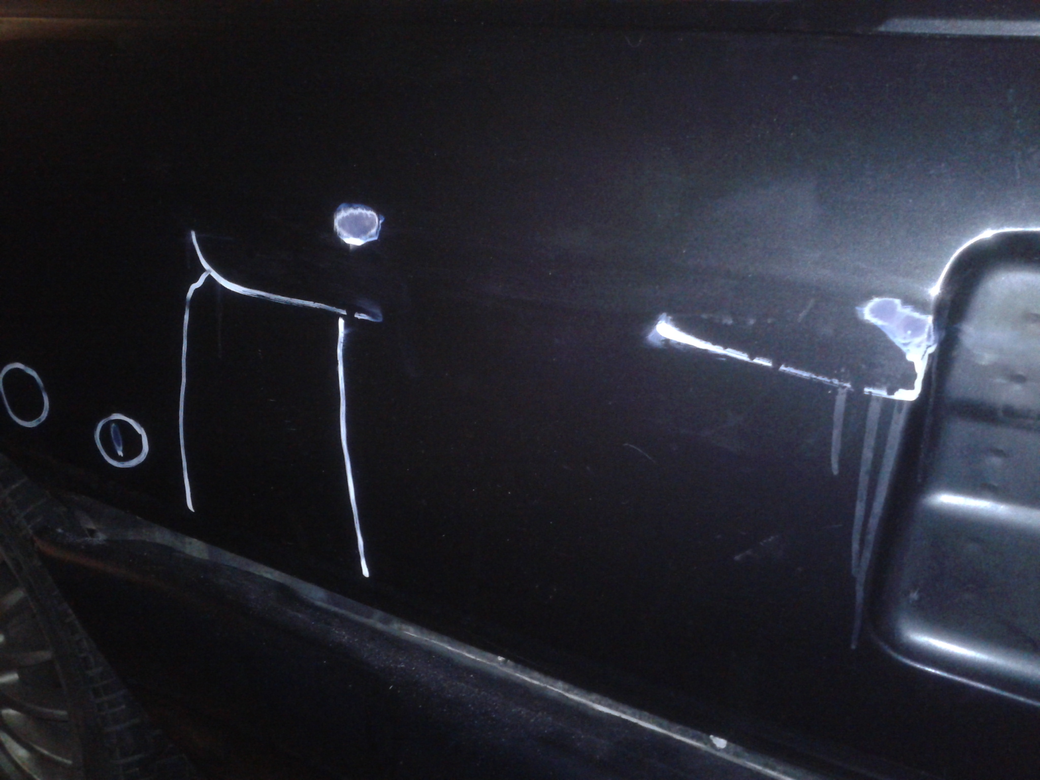

heute gings mit bodywork los :D
einmal klappe ab und die auflagen vom deckelscharnier entrosten.
nicht leicht da ran zu kommen.
den rest macht die Chemie.
dann die 2 stellen am rechten Seitenteil.
die 2 stellen am linken Seitenteil
und vorne auf der Haube eine Spritzdüse nochmal freigelegt
erstmal überall zum schutz des blechs Rostumwandler drauf
dann geht's ans spachteln und schleifen
morgen mal mit meinem lackierer abklären wie ers gern vorgearbeitet hätte.
