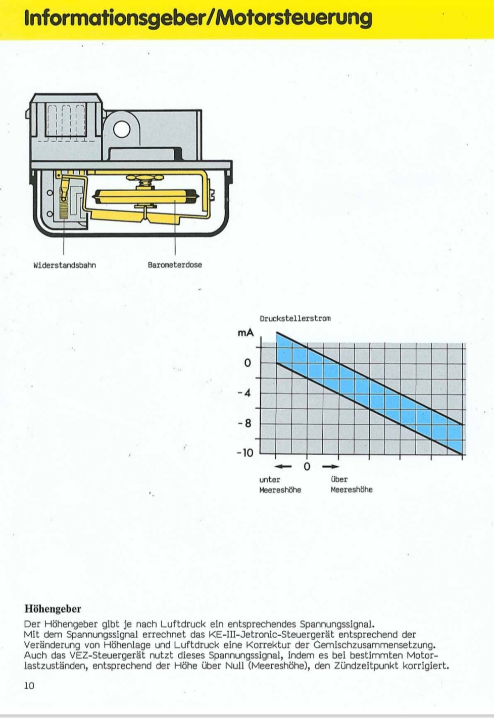

- BlueBoxStar
- Beiträge: 245
Re: Leerlaufregelventil spinnt, Sägen im Leerlauf
was mir noch einfällt wäre der Höhenkorrekturgeber, sprich die Barometerdose. Lässt sich relativ einfach prüfen.
Bei betriebswarmen Motor Lambdasonde abziehen und Druckstellerstrom messen. Bis 1000m sollte der bei 0mA sein.
Wenn du jetzt aber einen negativ Wert hast dann hat der nen Schuss.
Hatte ich bei mir vor Jahren auch. Und ewig gesucht bis ich darauf gekommen bin.
Sonst fällt mir dann auch nur noch das Poti ein.
Tilo
Tilo
Technik die Begeistert!

Also die Barometerdose werde ich mal prüfen.

Barometerdose ist in Ordnung, 0mA DS-Strom wenn die Lambdasonde ab ist. LLRV-Strom ist laut Multimeter weiterhin bei 60mA, der Leerlauf ist aber völlig in Ordnung in letzter Zeit, gesägt hat er auch länger nicht mehr.87erTrac hat geschrieben: ↑29.07.2023, 12:55 Also die Barometerdose werde ich mal prüfen.
