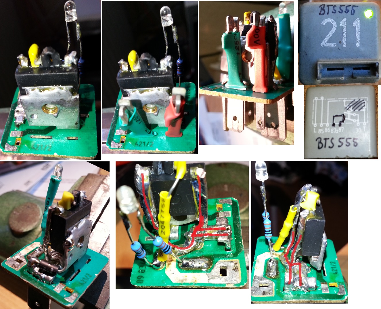

=> Um das Teil wieder nutzbar zu machen hab ich also den gleichen Umbau wie am #215 vorgenommen. Problem ist, dass ein paar cm Höhe fehlen.
Ich hab also das "dicke" verlöten TAB => Kl30 ohne Gewindeschneiden machen müssen. Ist am Tab flächig und jeweils zusätzlich an beiden Ecken verlötet.
Zusätzlich habe ich wegen der Bauhöhe vorher mit der Metallsäge den TAB schräg abgesägt, um mehr Luftspalt zur nächsten Leiterbahn (Kl.30 zu Kl.87) zu haben.
Ansonsten nahezu identisch:
Ausgang solide Brücken (2x1,5mm²) von 87 zu 87a.
Pin1+5 nach 87+87a.
Eingang Klemme 30 massiv mit TAB vom BTS555 verlöten.
Zusätzliche Freilaufdiode wieder von Kl.87/a nach Kl.30.
Steuerpin mit 500 Ohm nach T (Masse).
LED (diesmal grün) mit 2x1k-Ohm an Pin86(+) und T (-).
(Auch mit dem +500 Ohm höheren Vorwiderstand gibts noch genug Helligkeit, kann man genauso bei der roten LED verwenden!)
Alle Kontaktpin Fixierstellen sind jetzt deutlich dicker mit Lötzinn versehen und gegeneinander über die neuen Lötbrücken abgestützt.
Da wackelt nichtsmehr, und ein ernauter Bruch Bedarf hoher mechanischer Kräfte.
(Vorsicht beim Verlöten! => Unbedingt die Pins richtig in 90° ausrichten, sonst passt der Sockel nichtmehr !!)
Die Pins liegen vom Aufbau her innen eigentlich sogar etwas praktischer zum Umbauen.
Die 3mm LED sitzt etwas anders im Deckel.
Dann noch die Sicherungspins/Motordiagnose mit Schrumpfschlauch isoliert.
Alles zusammengebaut und Testlauf gemacht.
=> 25mV bei Testlast, keine Nennenswerte Erwärmung feststellbar.
Habe auch den Prototyp nochmal verglichen, ebenfalls weiterhin 25mV.
Fazit:
Nach dem BTS555 Umbau ist das umgebaute Relais #211 somit gleichwertig zum umgebauten #215.

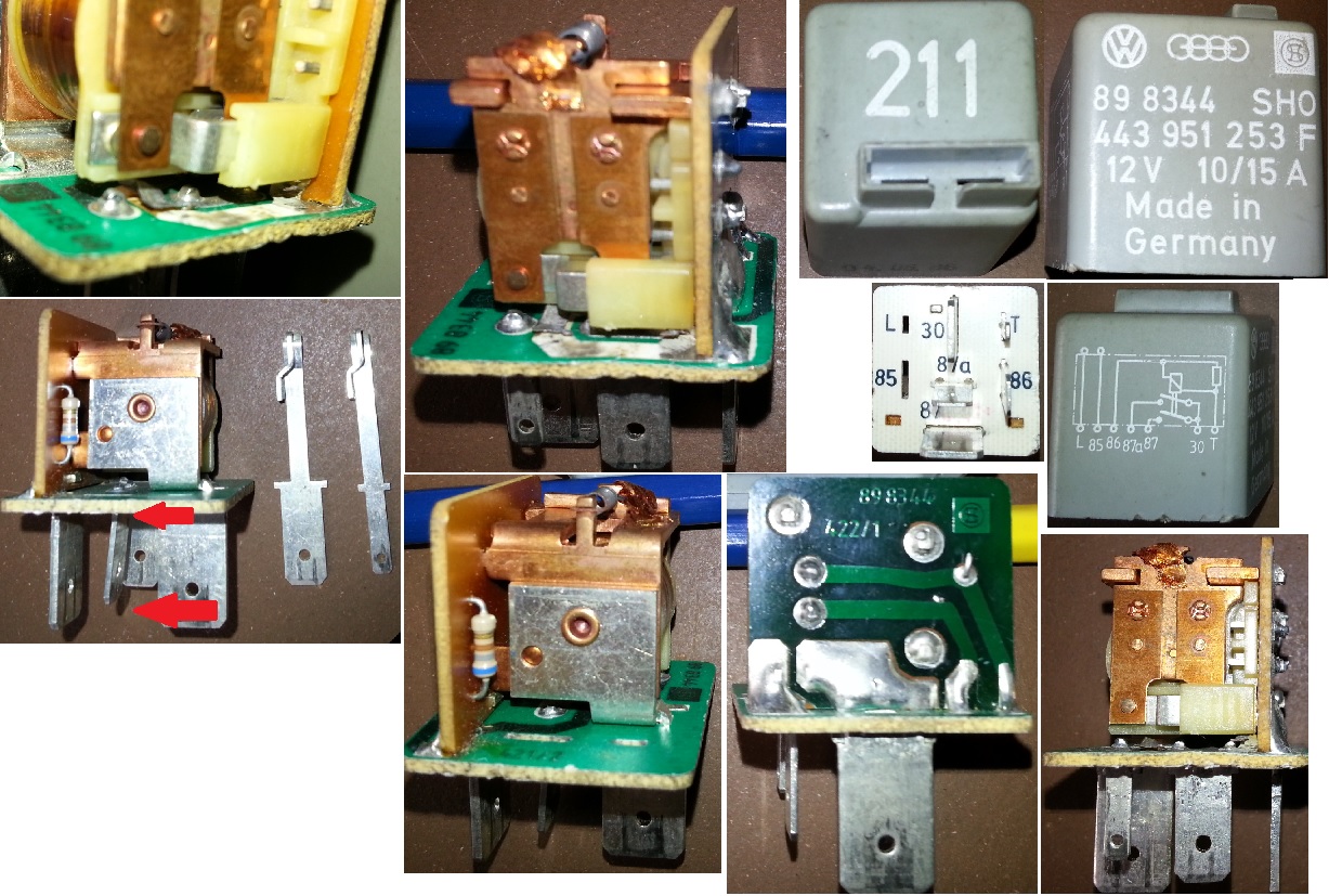

Bilder: (Achtung "groß" damit man was sieht, dafür weniger)
Vorher:

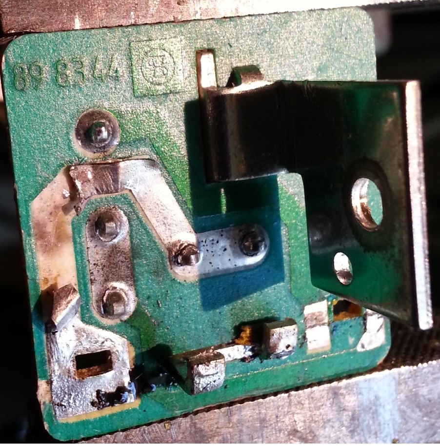

Das Gesamtbild, von allen Seiten, inklusive Nummern etc pp: Durchgebrannte Leiterbahn; Schiefe+wackelnde Kontaktepins; Marode Grundplatine.
Nahaufnahme Grundplatine: - Durchgebrannte Leiterbahn, mit vermutlichem Brandpunkt/Verfärbung der Schwachstelle.
- An allen Pins sind runde Risse erkennbar, es sind quasi alle Lötstellen gebrochen!
Hinterher: Tab abgesägt+verlötet. 87 zu 87a gebrückt, LED, Sicherungshalterpins isoliert. Leiterbahn unnötig da direktverdrahtet.

Vorher:
Alle Pins ausgerichtet, dick nachgelötet und gegeneinander verstrebt durch die neuen Leiter.

Das wird auch nicht direkt nach dem Tausch/Einbau so gewesen sein, das dauert seine Zeit bis das alles zusammenkommt.
Vorallem war ohne die Leiterbahn dann natürlich die Funktion komplett weg, bis die durchgebrannt war haben die Komponenten einfach weniger Spannung bekommen.
Die gebrochenen Pins/Lötpunkte sind solange kein Problem, wie das Relais passend im Sockel klemmt und die Kontakte verspannt sind.
Wenns dann nen Wackler hat, durch Vibration oder Hitze/Kälte, man dran wackelt oder rein/raus steckt kanns auch wieder tun.
Dass eine Leiterbahn so extrem "fehlt" hatte ich bisher noch nicht gesehen, eher nur einen durchgeschmorten Punkt, oder nen geplatzten Transistor.

Da wird nichts gebastelt und man kann auch einfach wieder ein Originalrelais einstecken
- Mit der Neuverkabelung parallel hat man mehr gebastel, wobei ich deren Sinn genauso sehe, vorallem bei alten+morschen Kabeln.
- Meine Lötstellen halten definitiv länger als die Presspappeplatinen in den Originalrelais.
Ich löte übrigens die Relais mit dem "guten alten" SN60PB40, da die Teile da Altteilerecycling eh noch bleihaltiges Lötzinn drin haben,
und ich mit bleifreiem Lot keine Langzeiterfahrung, geschweigedenn gute Erfahrungen habe.
"Dafür ist alles auch fürs Auto ausgelegt kostet nur wenige Euros und kann problemlos auch irgendwann mal einfach ausgetauscht werden"
