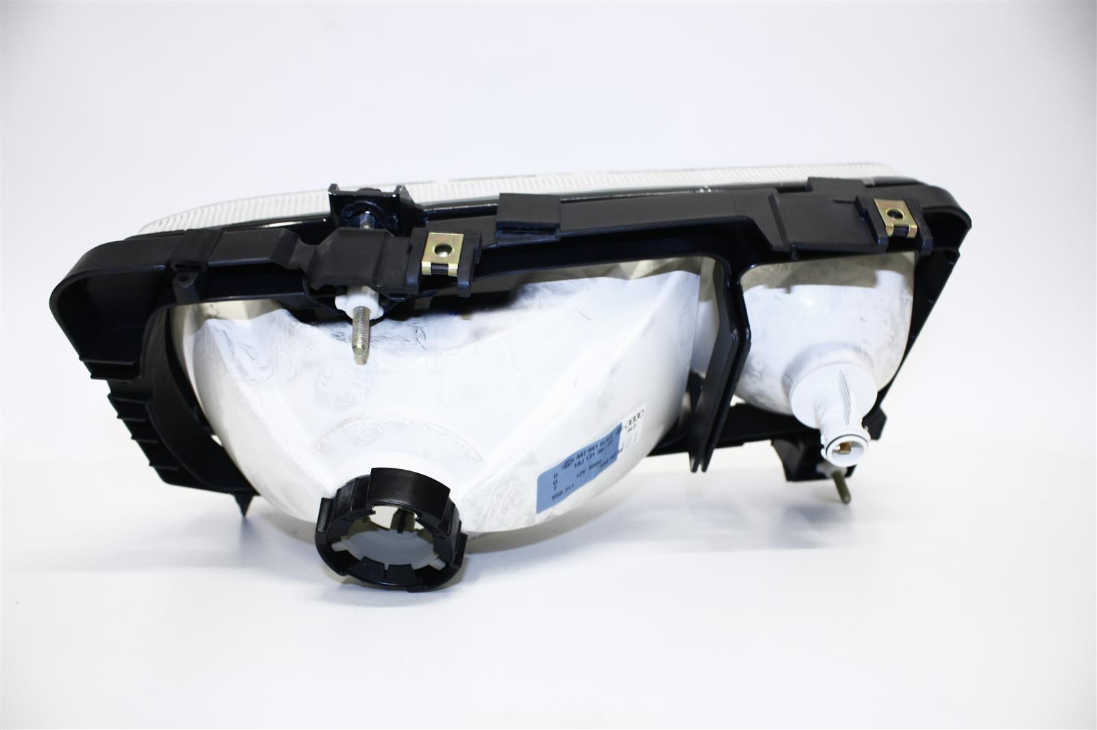

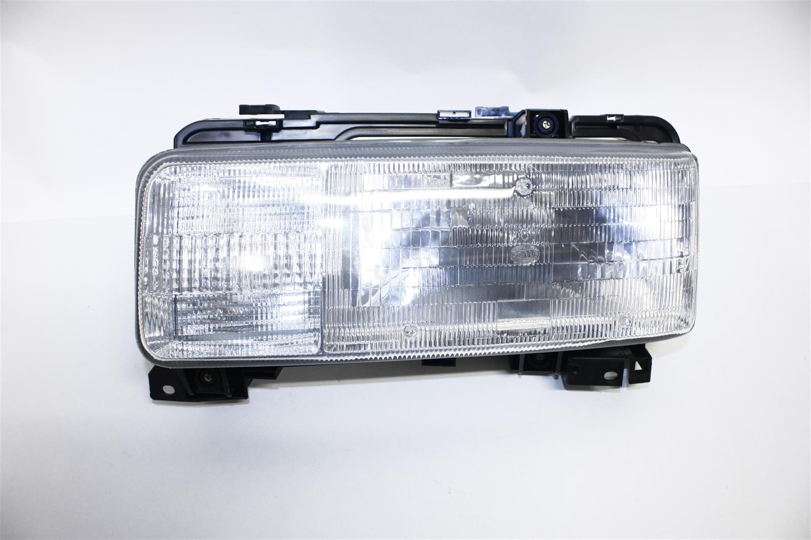

Geht das ohne 5000er/200-USA-Scheinwerfer? Diese haben aber zumindest andere Streuscheiben als D-Modelle und sind nur schwer einzutragen (falls es überhaupt geht, außer evtl. bei H-Abnahme).rookz hat geschrieben:ich will die Dinger nicht einfach nur orange haben, die sollen auch funktionieren.
Vielleicht könnte man von den US-Scheinwerfern das Gehäuse und von D-200er die Streuscheibe nehmen.
PS: ich rede nicht von den Doppelscheinwerfern, sondern den 5000/200 Scheinwerfern ab 1987

vergiss es.
ohne anpassen derorangenen blende an den original deutschen 200er Scheinwerfer geht da gar nix.
der 5000er Scheinwerfer hat ein ganz anderes Gehäuse und streuscheibe.

das mit dem Glas tauschen wird nicht gehen ohne weiteres. Der Reflektor wird wie beim Golf1/2 mit dem Glas verklebt sein.

Man sieht auf den Fotos oben tatsächlich keine Klammern. Da wird es schwierig mit dem Leuchten, ohne US-Scheinwerfer nachzurüsten. Und von diesem "Update" wird der TÜV nicht leicht zu überzeugen sein ....

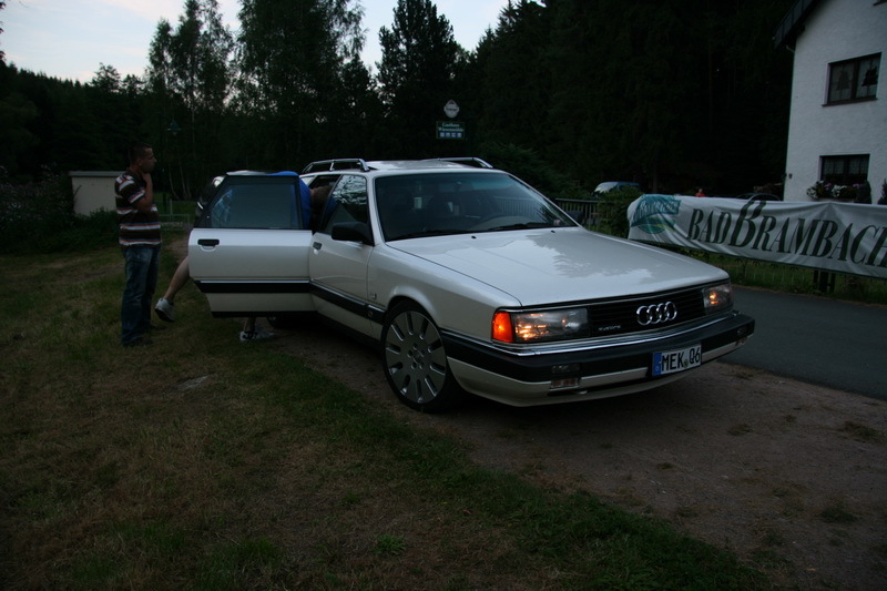

Wie gesagt so kann es aussehen aber viel Arbeit.

[quote="Kai 20""]Wie gesagt so kann es aussehen aber viel Arbeit.[/quote] Wo hast du das gesagt (in diesem Fred jedenfalls nicht), und gibt es da auch weiterführende Infos? Ich habe zwar nur einen 5000 CS Turbo und keinen 200er, aber interessieren würde es mich trotzdem.

Scheinwerfer etwas angepasst, äußere Klemmklammer entfernt. Sidemaker so flach wie möglich geschliffen. Beleuchtungsloch verschlossen und seitlich eingebracht. Sidemaker fest mit Scheinwerfer verklebt (soll ja nicht davon fliegen
) Mehr ists nicht nur aufwendig, Rantasten bis es paßt.
IgnasQuattro hat es auch erst beschrieben im EN Forum.
