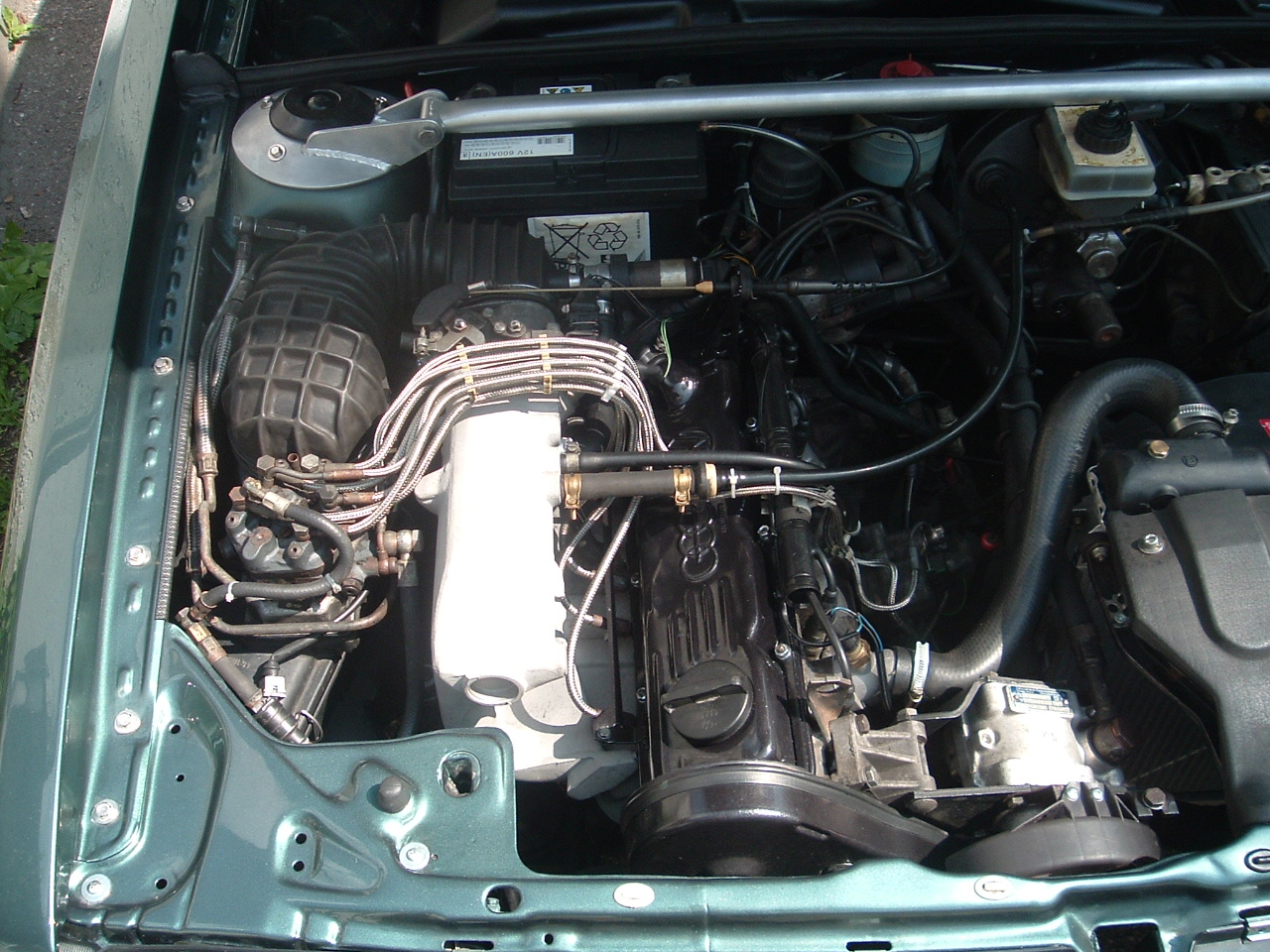

Ja, Bilder von meinem KV Krümmer hab ich, allerdings nur im eingebauten Zustand...:
Das ist m.M. nach der beste 5Zyl.Originalkrümmer, den zum Kopf hin auf Dichtungsgröße ausschleifen und gut ist...
Die RT sind zu kurz, die NF2/AAR zu lang.

Hm , ich hab ja KU/NF 1 Ansaugkrümmer , ja beide Motoren auch , die sind Baugleich , bis auf den Anschluß
für die Drosselklappe zum KV ! ich hab halt noch keinen an der 5 Leiste gesehen...........

???Joe 10v hat geschrieben:ich hab halt noch keinen an der 5 Leiste gesehen...........
Was meinst damit?
- Beiträge: 2338
Re: Nockenwelle NG/NF 272°/276°? ...
Ganz einfach , deine Fotos wunderbar , aberhalt nur im eingebauten Zustand;)
die 5 Leiste, damit war gemeint , im Ausgebauten zustand , genau da wo die Dichtung sitzt;)
Natürlich groß angepasst ! sorry
ich hab noch eine Ansaugbrücke rumliegen zum Üben..............
Danke für die Fotos
