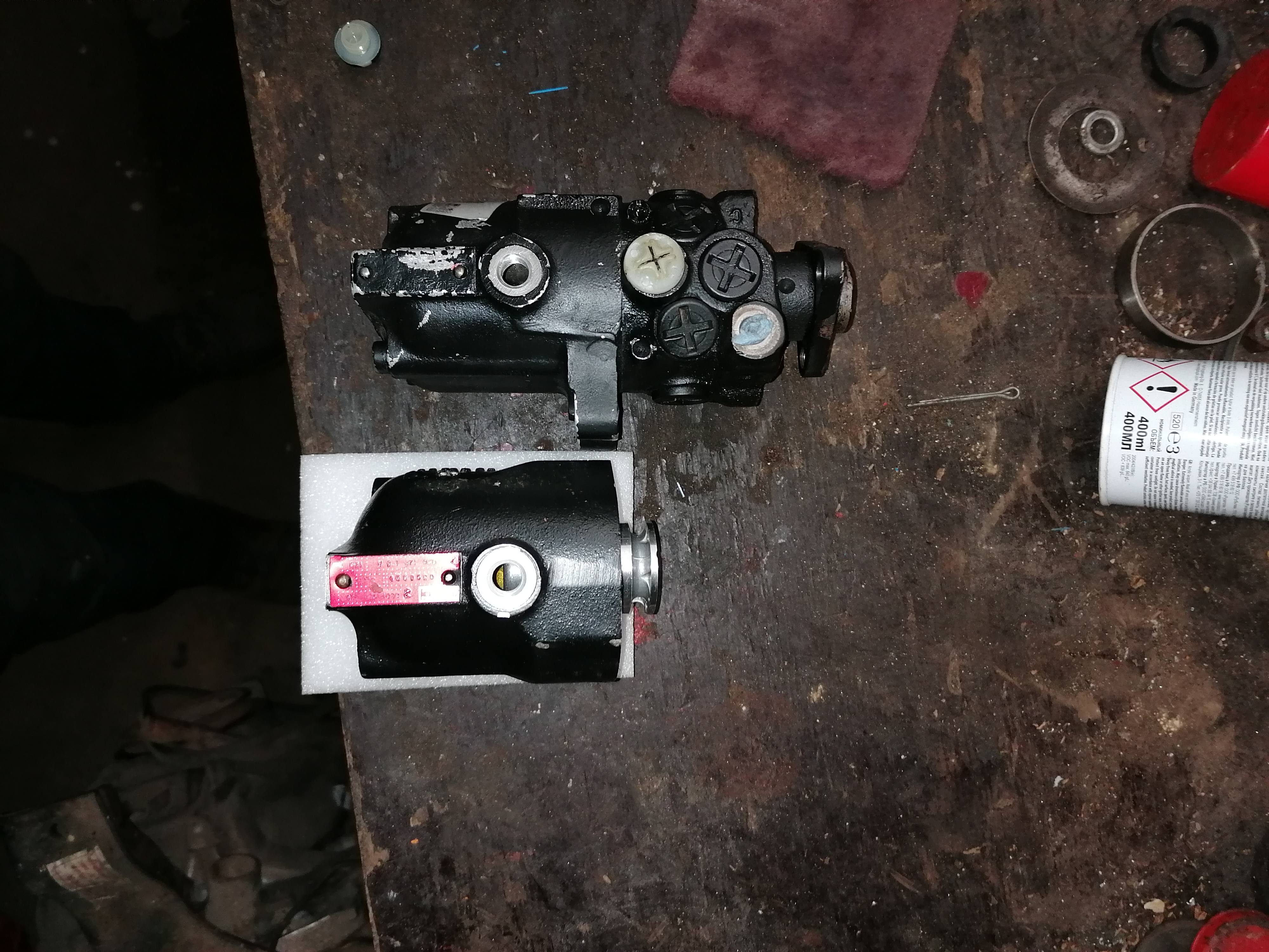

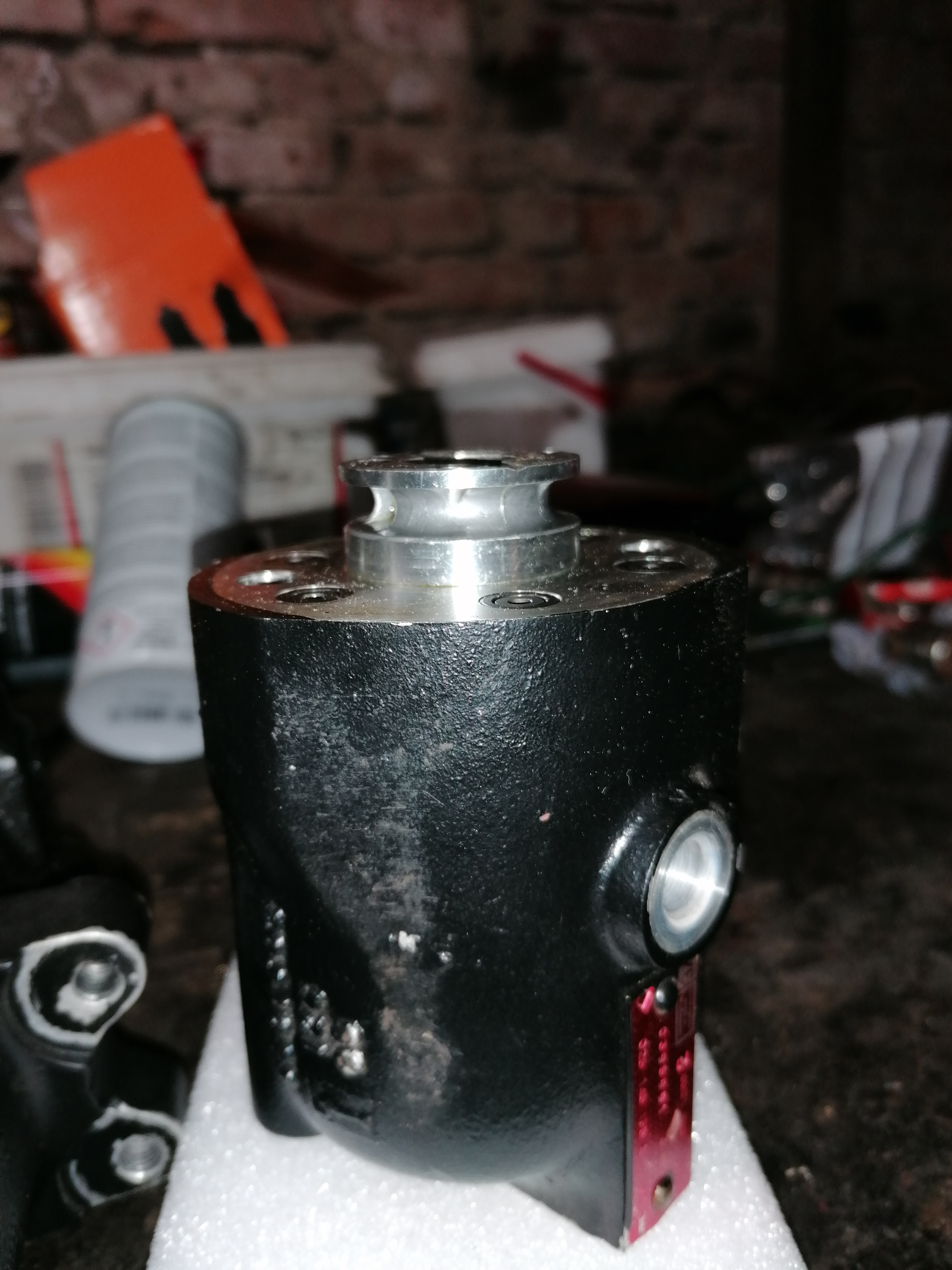

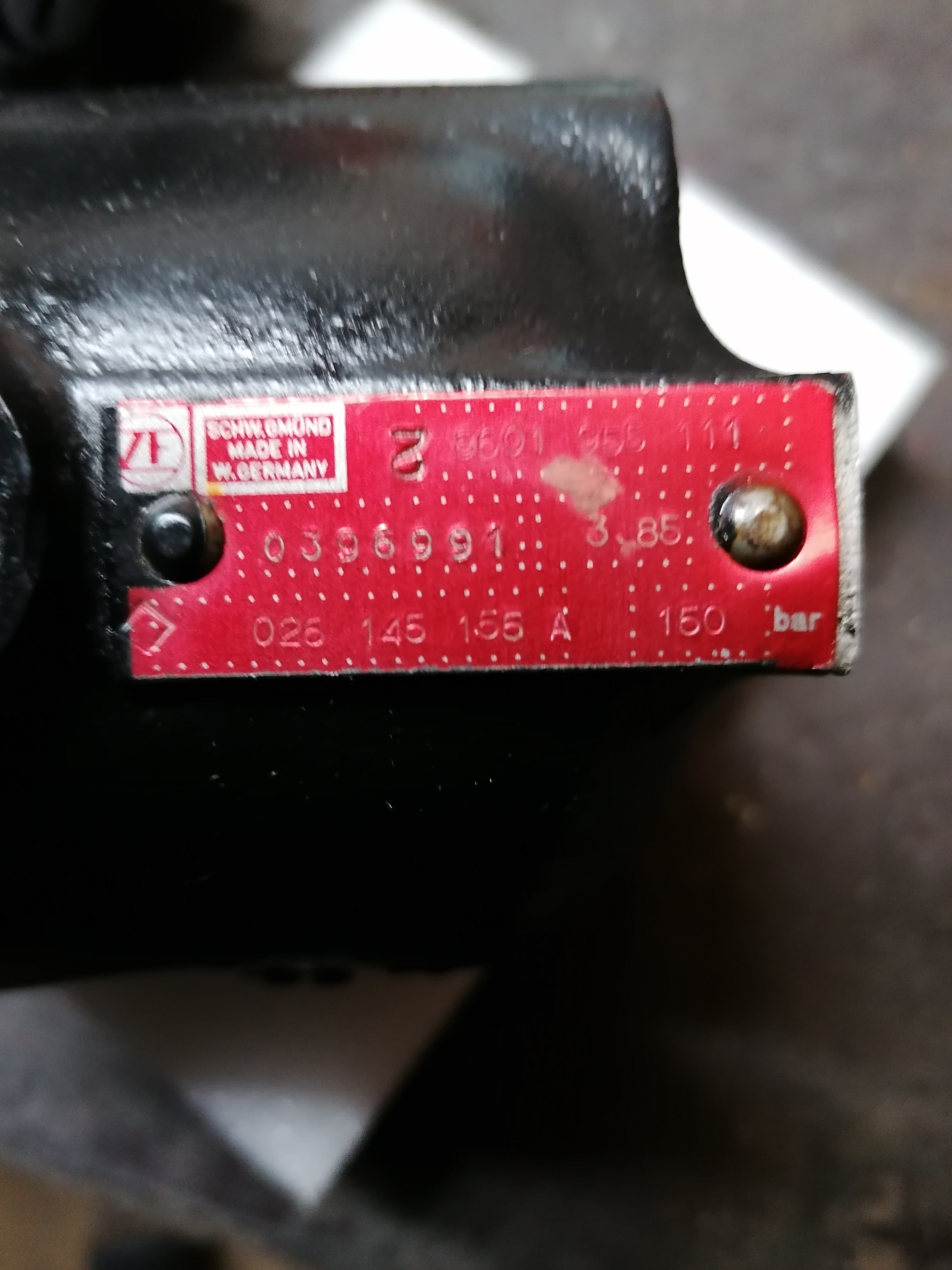

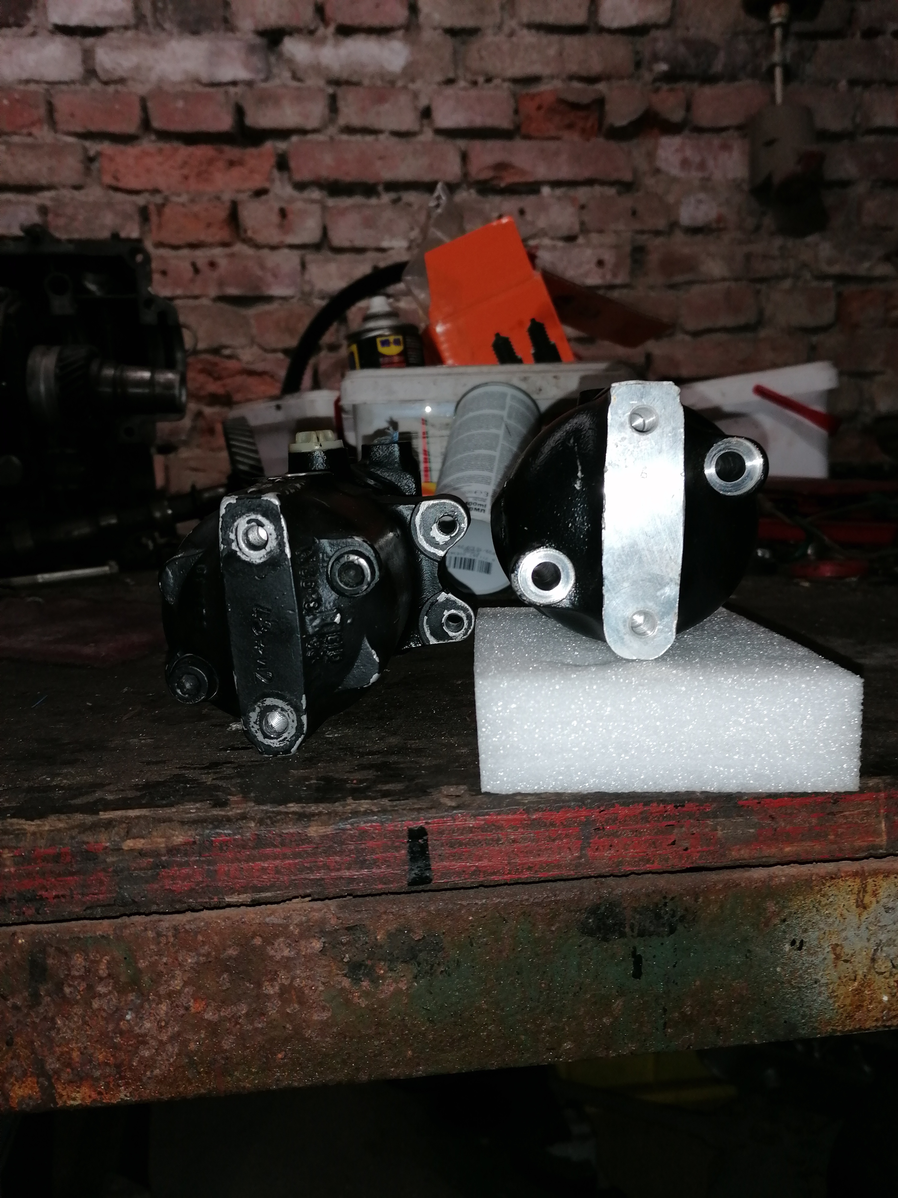

Ich habe noch ein paar Fotos von den unterschiedlichen Hinterteilen der 4 und 5 Zylinder Pumpen gemacht. Die Pumpen für den 4 Zylinder fangen mit 026 in der Teilenummer an und die 5 Zylinder Pumpen mit 034.
Das Hinterteil der 4 Zylinder Pumpe ist im Inneren baugleich mit der 5 Zylinder Pumpe.
Nur Aussen unterscheiden sich diese durch die fehlende hintere Haltung, die für eine Verwendung am 5 Zylinder notwendig ist. Siehe Foto 2.
Grüße Mario

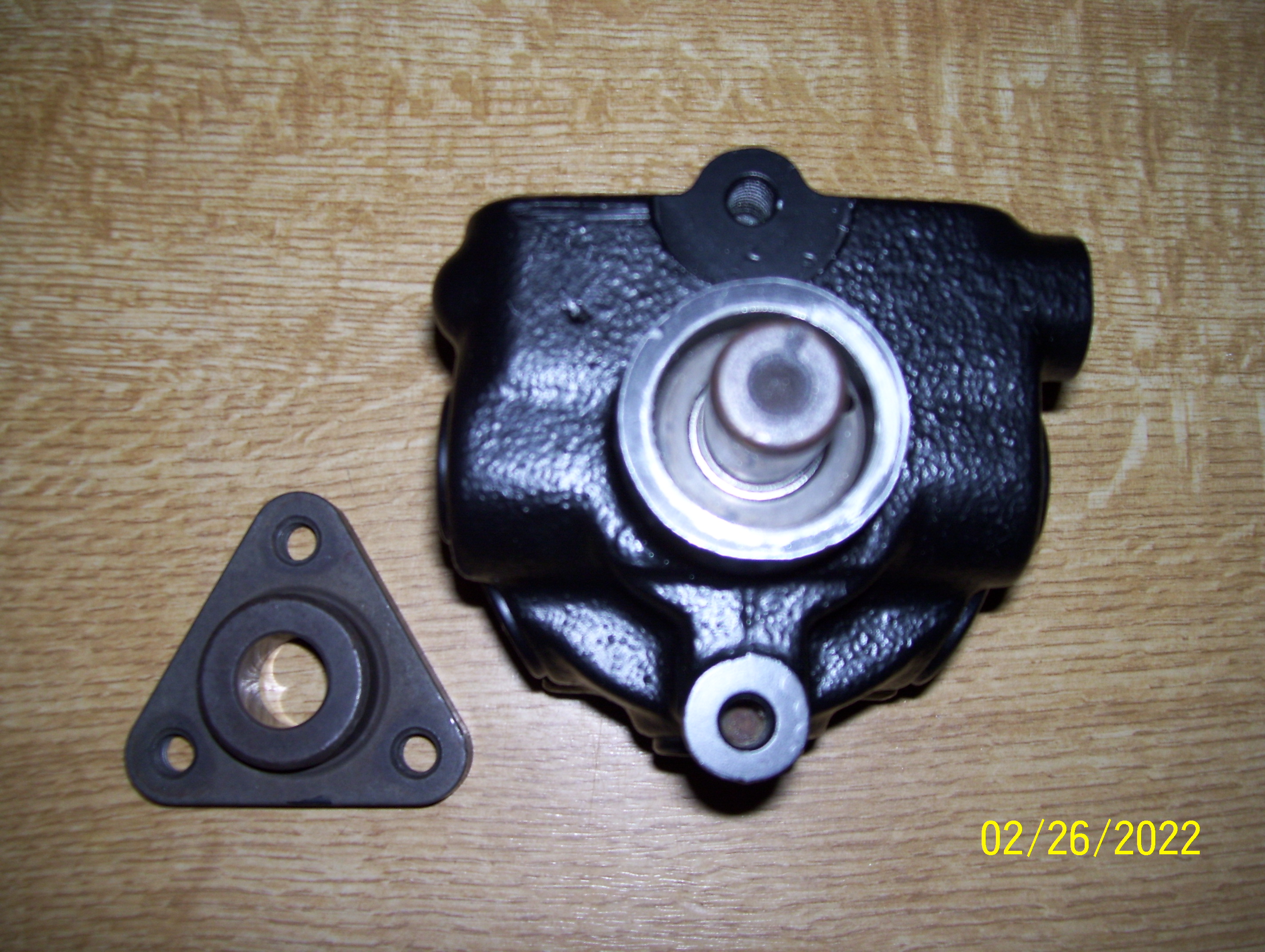

Ich habe den Pumpen Teil vorne überarbeitet, alle großen Stopfen mit neuen O.Ringen bestückt
Rost ist weg und neue Farbe siehe Bild
Es wurde auch eine neue Lagerbüchse vorne eingesetzt. alle anderen sind noch Gut
Es ist die Pumpe mit Roten Schid und kleine Dichtflächen
Bei Interesse von euch bekommt es auch noch einen neuen Wellendichtring
Nur über PN

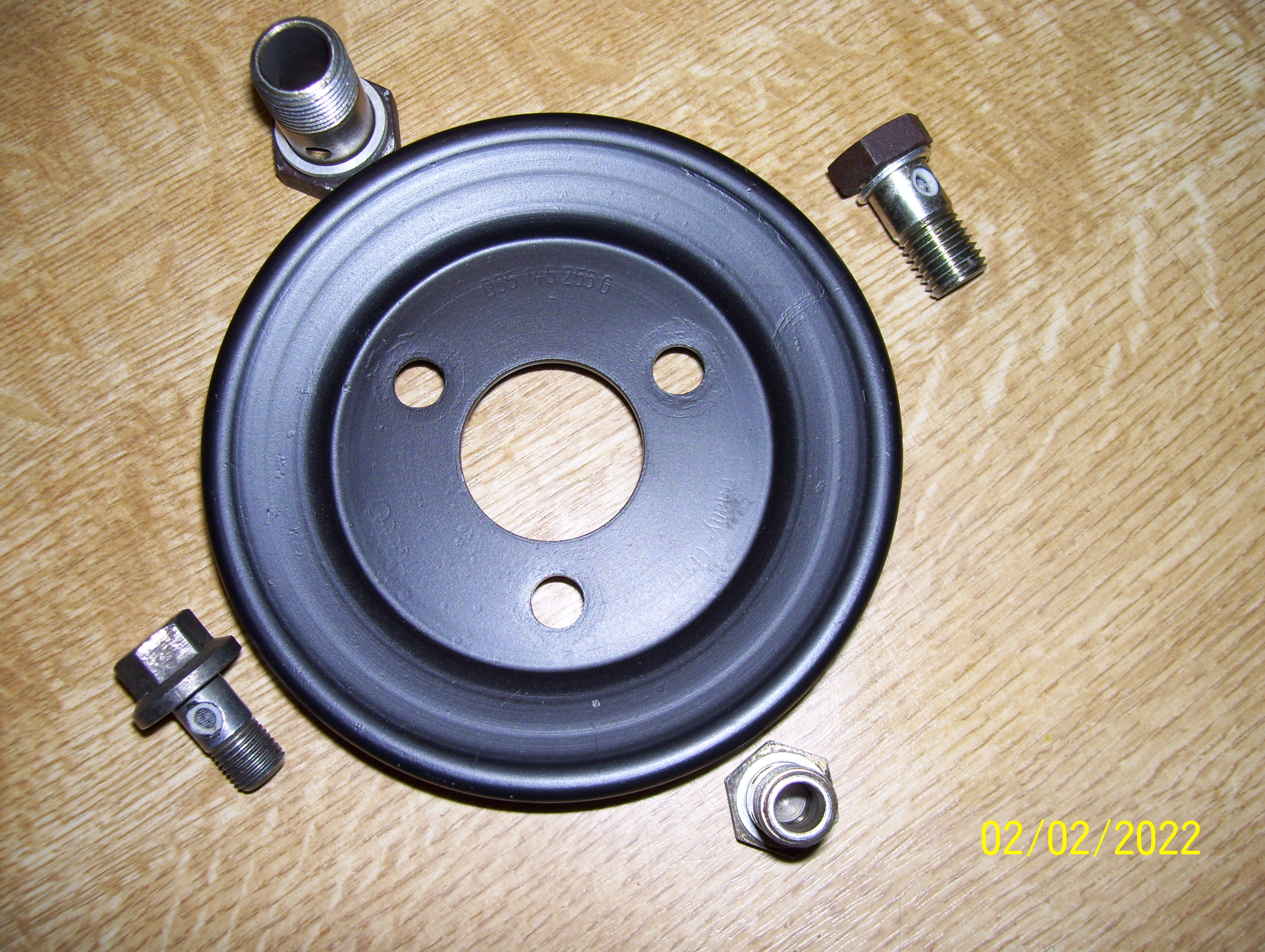

Ich hätte auch nochmal eine Frage weiß jemand wo im Hydrauliksystem genau dieser Hohlschrauben mit Sieb verbaut sind? Grüße:-)
- Beiträge: 2338
Re: Hydraulikpumpe Rotes Schild
Die Hohlschraube links unten im Bild ist oben an der Pumpe, Leitung zum Druckspeicher.
die zweite die selbe Leitung am Druckspeicher unten.
mein Bild zeigt VFL mit Aludichtungen oder Kupferdichtungen, da stammen die Hohlschrauben auch her.
