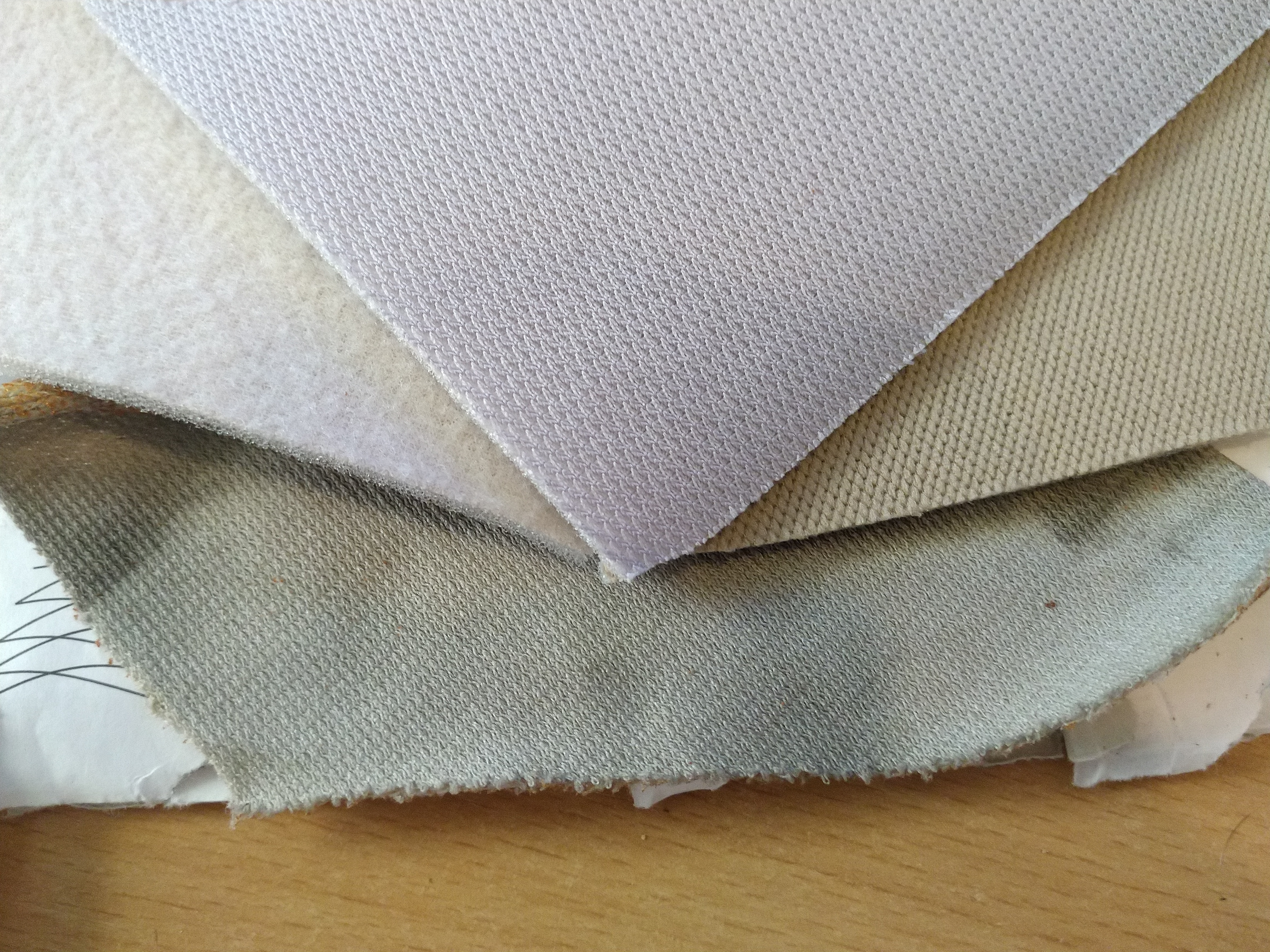

Ich denke, dass der Kleber auch brutal anzieht. Hab mir jetzt nochmal nen neuen Stoff mit 5mm besorgt und mach das alles nochmal neu. Mal sehen, wie es dann aussieht.
- 1TTDI
- Beiträge: 1775
Re: Dachhimmel Instandsetzung - Empfehlungen gesucht
5mm könnte schon zu viel sein. Wenn der Stoff zu dick aufträgt,schleift er zu sehr an den Seiten und an den Schienen oder könnte sogar hängen bleiben. Dann läuft das Schiebedach schwergängig.
Auf alle Fälle musst du die Unebenheiten des Bleches vorher ausgleichen oder eine stabile Pappe oder Folie darüber legen. Und nie punktuell andrücken. Immer nur mit weicher Unterlage, da sonst der Schaumstoff den Kleber aufsaugt und nicht wieder hochkommt und später aushärtet.

Ich hab da einfach in der bucht gesucht und was ähnliches bestellt. Manche schicken vorab auch Stoffmuster. Den Himmel kriegst du ohne Probleme zur Tür raus. Das musst nicht unbedingt abhängig von der Scheibe machen.
@1TTDI
Kumpel hat 5mm mit alcantara reingemacht. Da ist es in der Tat etwas eng. Geht gerade so. Denke bei nem normalen Stoff wirds sogar n ticken besser gehen. Hab jetzt alles daheim und starte demnächst den neuen Versuch.
@1TTDI

Leider kann ich bei EBay nicht mehr schauen, was ich damals gekauft habe.
Aus der Erinnerung passte der hier aber ganz gut
https://www.ebay.de/itm/Himmelstoff-Dac ... SwjiZco0YT
Sicherheitshalber aber evtl. ein Muster bestellen. Mit 3mm Kaschierung auch nicht zu dick.

Der 3mm Stoff den ich gekauft hab:
https://www.ebay.de/itm/Autohimmelstoff ... 2749.l2649
Der 5mm Stoff den ich jetzt hab:
https://www.ebay.de/itm/Autopolsterstof ... 2749.l2649
Der 5mm wirkt auch wertiger, der hat unter dem Schaum noch ein Gitter, dass mitarbeitet.

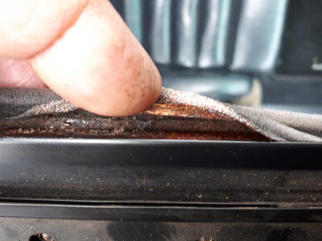

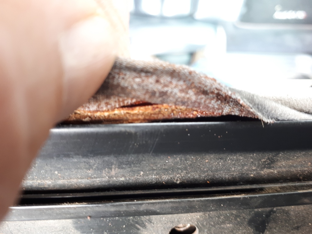

Hab gestern angefangen das Dach wieder abzuziehen. Hast du das Teil gemeint, dass da original drauf ist? Also was anderes war dar vorher auch nicht drauf als ich das zum ersten mal zerlegt hab.1TTDI hat geschrieben:Original ist auf dem Blech des Schiebdachdeckels noch eine Art Folie, Pappe, Schaum, die die Unebenheiten ausgleicht. Wenn man die oder etwas ähnliches nicht wieder drauf macht, sieht man die Konturen des Bleches.
Man sieht ja links unten deutlich noch den abdruck auf dem Schaum am Übergang Blech zu Pappzeug. Dieser gleicht die Unebenheit nicht aus. Evtl. muss ich da nochmal Klebeband oder was drüber kleben.
- 1TTDI
- Beiträge: 1775
Irgendwie kann ich mich daran erinnern, das die Übergänge mit einer schwarzen glänzenden Folie bedeckt waren. Habe leider kein Bild davon gemacht. Die war nicht besonders dick, hat aber scheinbar dafür gesorgt, das Kleber und Schaumstoff sich wohl nicht in die Ritzen gezogen haben.
Hat auch bewirkt, das der Stoff nach oben dicht ist und nicht als Filter dient und mit der Zeit an den Stellen dunkler wird.

ich habe diesen hier verbaut und bin sehr zufrieden.
https://fortispolster.de/himmelstoff-au ... beige.html
Lässt sich gut verarbeiten.Kleber mit der "Billig" Lackierpistole aufgetragen und vorsichtig mit "Pappe" angedrückt um großflächig zu arbeiten.Wichtig- heute die große Fläche kleben und am nächsten Tag erst die hintere Kante umlegen ,einschneiden und kleben.
Gaaaaaaanz Wichtig Gut lüften!!!
Gruß Daniel
Gruß Daniel

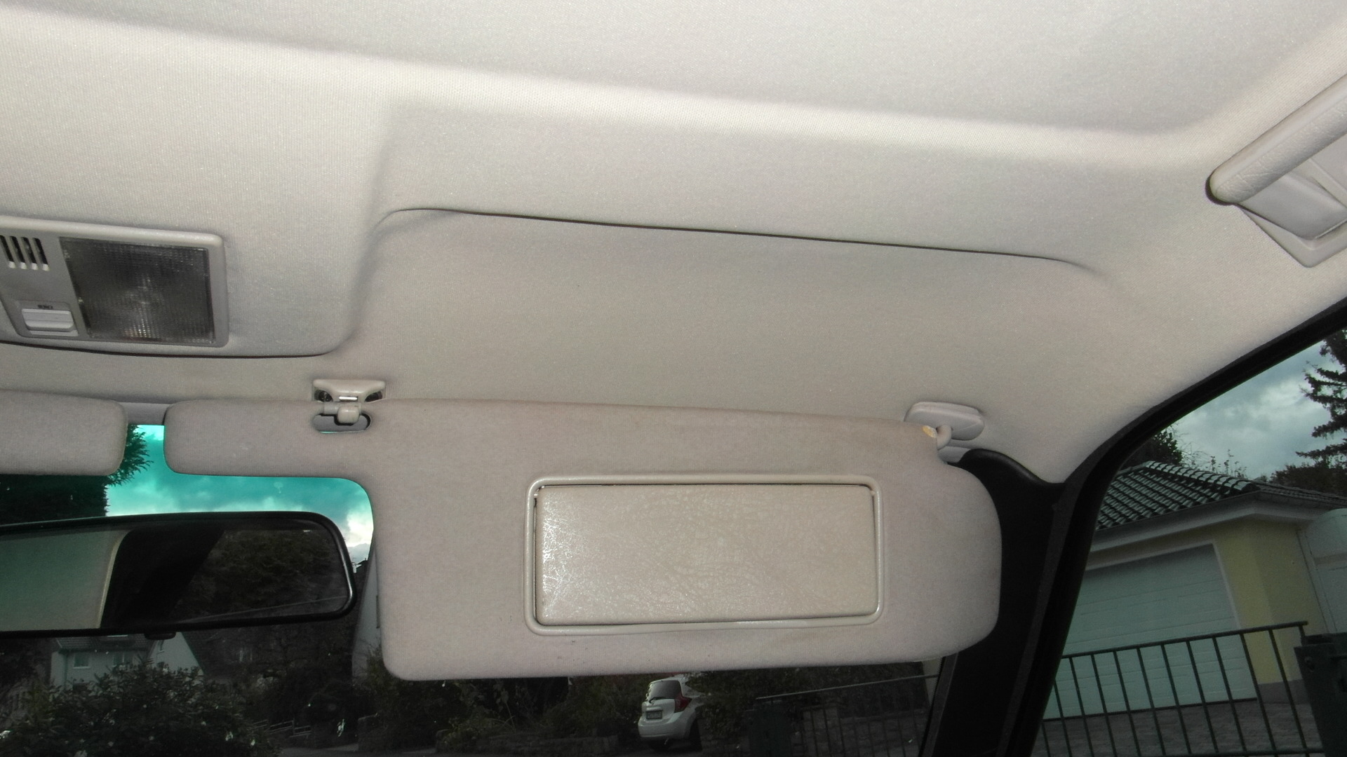

hast Du Bilder vom Himmel mit montierten Sonnenblenden?

Ein weiteres Manko - wie ich kürzlich von einem Fahrzeuginnenausstatter gelernt habe - ist die fehlende Kaschierung auf dem Schaum.
Dieses Gewebe verhindert beim Verkleben das "durchsickern" und "durchdrücken" des Klebers durch/in den Schaum, was zur Sättigung desselben und zur Dellenbildung auf der Sichtseite führen würde. Dafür besteht ein großes Risiko, wenn man den "einfachen" Kleber aus der Dose verwendet.
Im allerbesten Fall nützt man 2-Komponenten-Stoffkleber, der nach dem Aufbringen Ablüften muss und erst bei Aktivierung durch Hitze seine Klebkraft entfaltet.
PS.: Der Preis des verlinkten Stoffs ist sicherlich auch auf den "Karo-Einfach-Aufbau" zurückzuführen.
MfG Manuel
der verlinkte Stoff wäre mir persönlich deutlich zu ockerfarben.

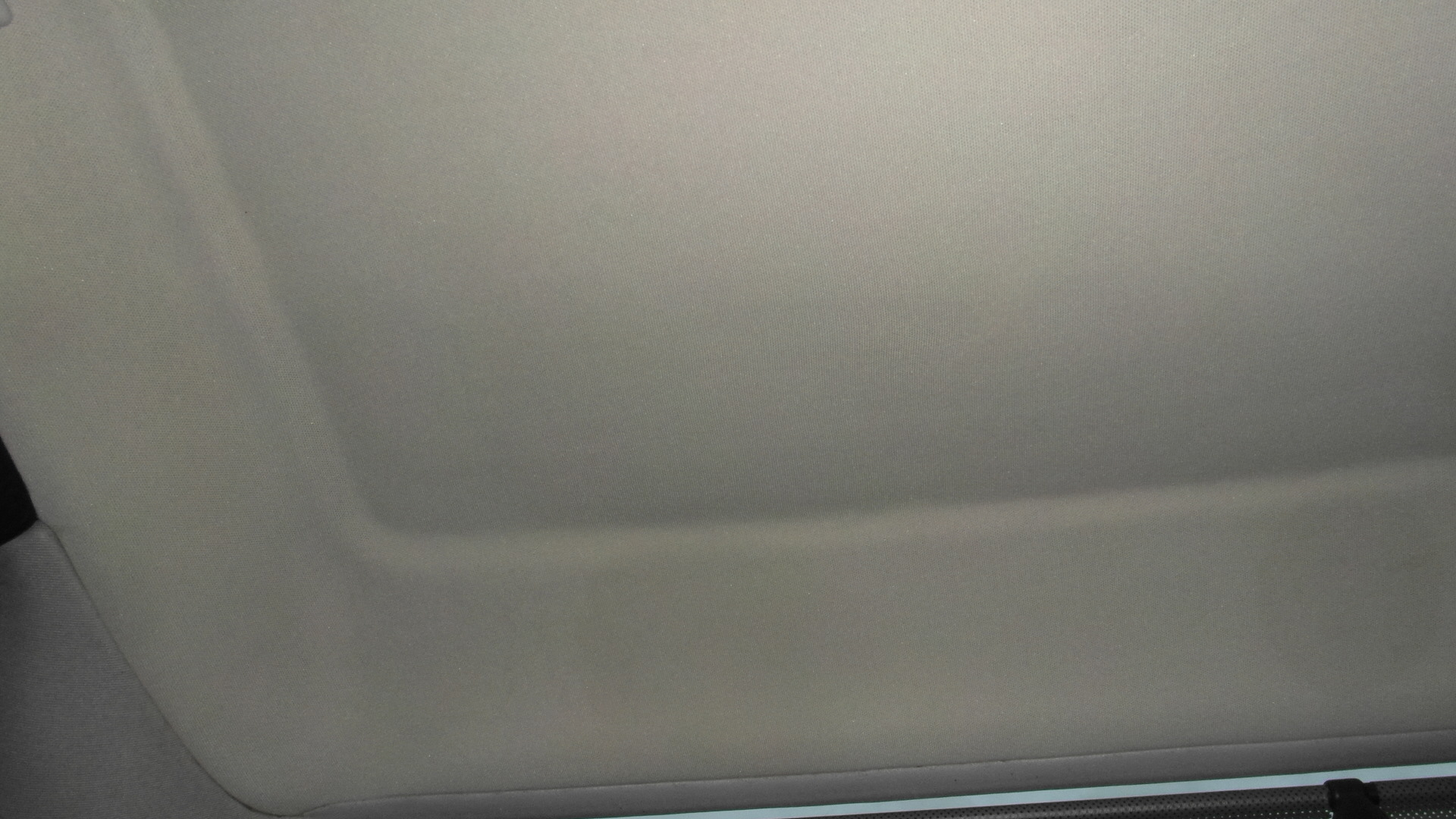

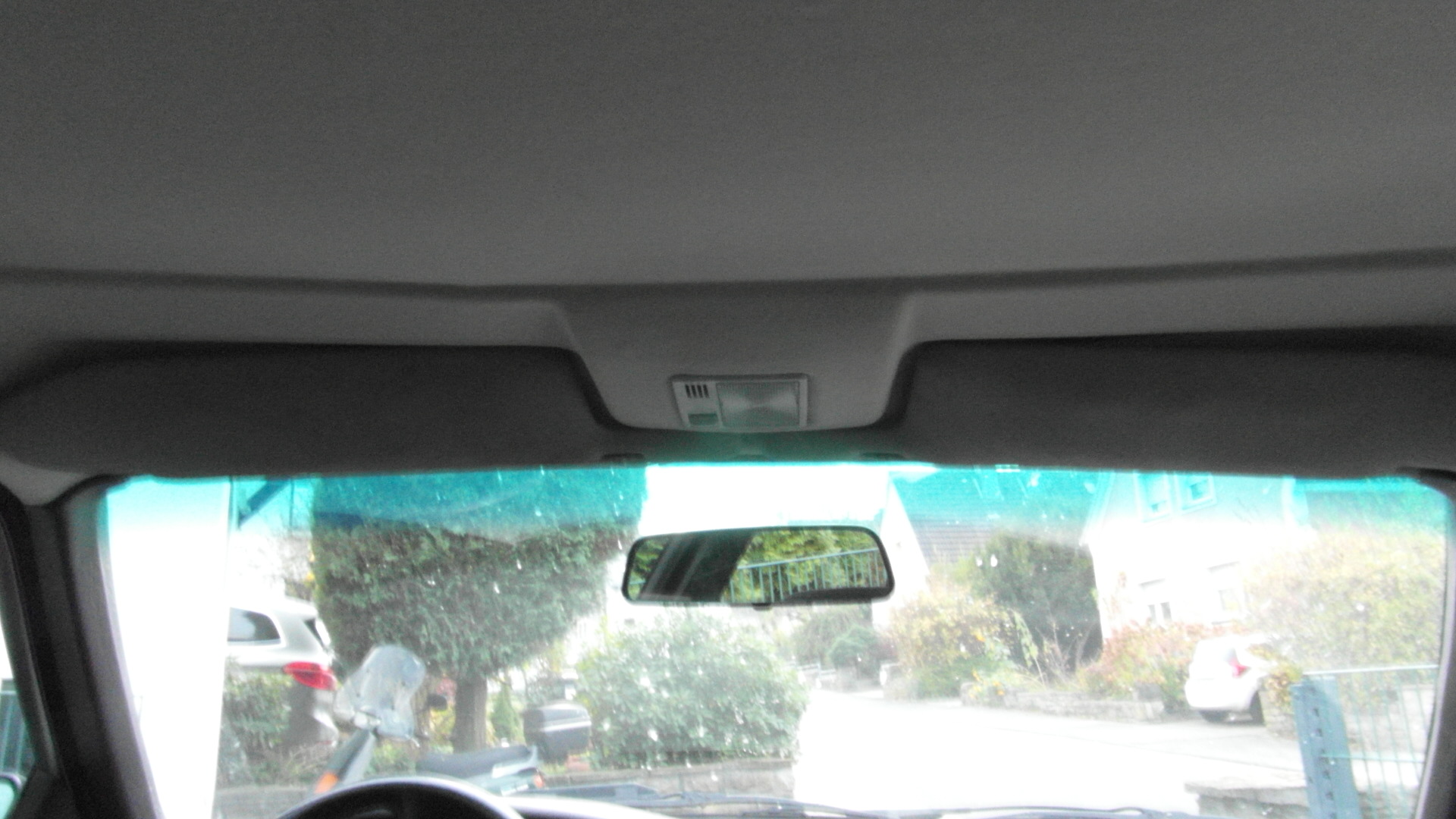

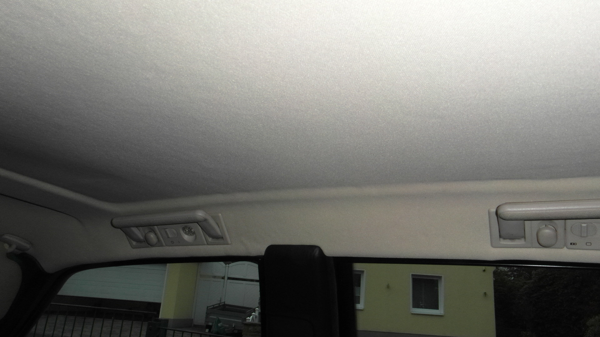

Hallo Jens,
Hallo Manuel,
anbei mal ein paar Bilder des von mir verlinkten Stoffs nach der Montage. Er ist ohne Kaschierung, darum habe ich um Klebernester zu vermeiden ihn mit der Lackierpistole aufgetragen.
Mit 2- Komponentenklebstoff habe ich noch keine Erfahrungen in dem Bereich gemacht. Das war mein 1. Himmel- leider nicht der letzte den ich vor mir habe...
Er hängt in der Mitte noch durch da ich dort nicht mit "Höllenkleber" arbeiten wollte falls er noch mal raus soll, sollte der Pappträger am Leben bleiben. Ich werde im Winter mit ca. 10cm breiten Klettstreifen das ganze dann soweit befestigen. Damit ist es auch nochmal ohne Totalschaden ausbaubar .Es werden dann mit SIKAFLEX 221 die Grundstreifen vom Klett am Dachblech festgeklebt, und die Gegenstücke an der "Himmelspappe".
Gruß Daniel
Hallo Manuel,
Gruß Daniel
Hallo Daniel,
sieht in Echt deutlich passender aus als auf der Homepage.
Auch handwerklich nicht übel.

Danke, ich hatte aber auch bei dem Wagen Glück das er ohne Schiebedach ist. Ich denke mit Schiebedach ist das bedeutend mehr Aufwand und Fummelei. Mit der Kaschierung ist natürlich richtig, aber ich hatte zu der Zeit keinen mit Kaschierung ergattern können und wollte dann aber auch fertig werden. Darum ist es dann dieser geworden. Farblich kam er dem Original denke ich auf recht nah. Bei der H- Abnahme bemerkte der Prüfer in welch ausgezeichnetem Pflegezustand der original Stoffhimmel ist. Ich habe ihn dann aber aufgeklärt.
Gruß Daniel
Gruß Daniel

Ganz vergessen, ich hatte mir von dem verlinktem Lieferanten einige Stoffmuster schicken lassen welche für mich in die engere Wahl kamen bevor ich mich entschieden habe. Auf der HP kommen manchmal die Farben und die Struktur nicht so herüber wie wenn man es vor Ort hat. War sehr freundlich und absolut zuverlässig der Lieferant. Kleber war übrigens auch von ihm, sowie die Lackierpistolenhinweise- seine Empfehlung!!!
Gruß Daniel
Gruß Daniel

Nachdem bei meinem 200er auch der Himmel fällig ist, stehe ich auch vor dem Stoff Problem.
Hab mir wegen der Posts bei Fortis ein paar Stoffproben kommen lassen.
Leider bin ich nicht so ganz überzeugt: Speziell 569 ist viel zu dunkel.
571 Erinnert mich an standart VAG Himmelsstoff ab ca Mitte der 90er.
567 Ist etwas zu Grau/Hell für meinen Geschmack, aber gefällt mir von der Textur am ehesten.
Beim Satter habe ich auch schon Stoffproben angeschaut, aber auch da ist nichts so was mir ganz zu sagt
Gibts sonst noch ein Tipp, wo ich Proben bestellen könnte ?
