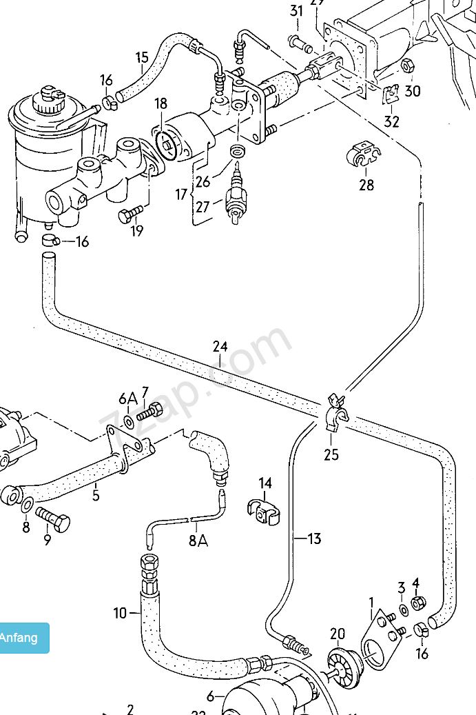

Re: Teilenr. Bremskraftverstärker Audi 100 Avant
Also die 15 an den in deinem Bild unteren Anschluss und die 13 an den oberen
- Poldy
- Beiträge: 576
- Wohnort: 23795 Bad Segeberg
Rücklauf zum behälter oben rauf bei dem Alu. Zulauf von der Bombe links an der Seite.

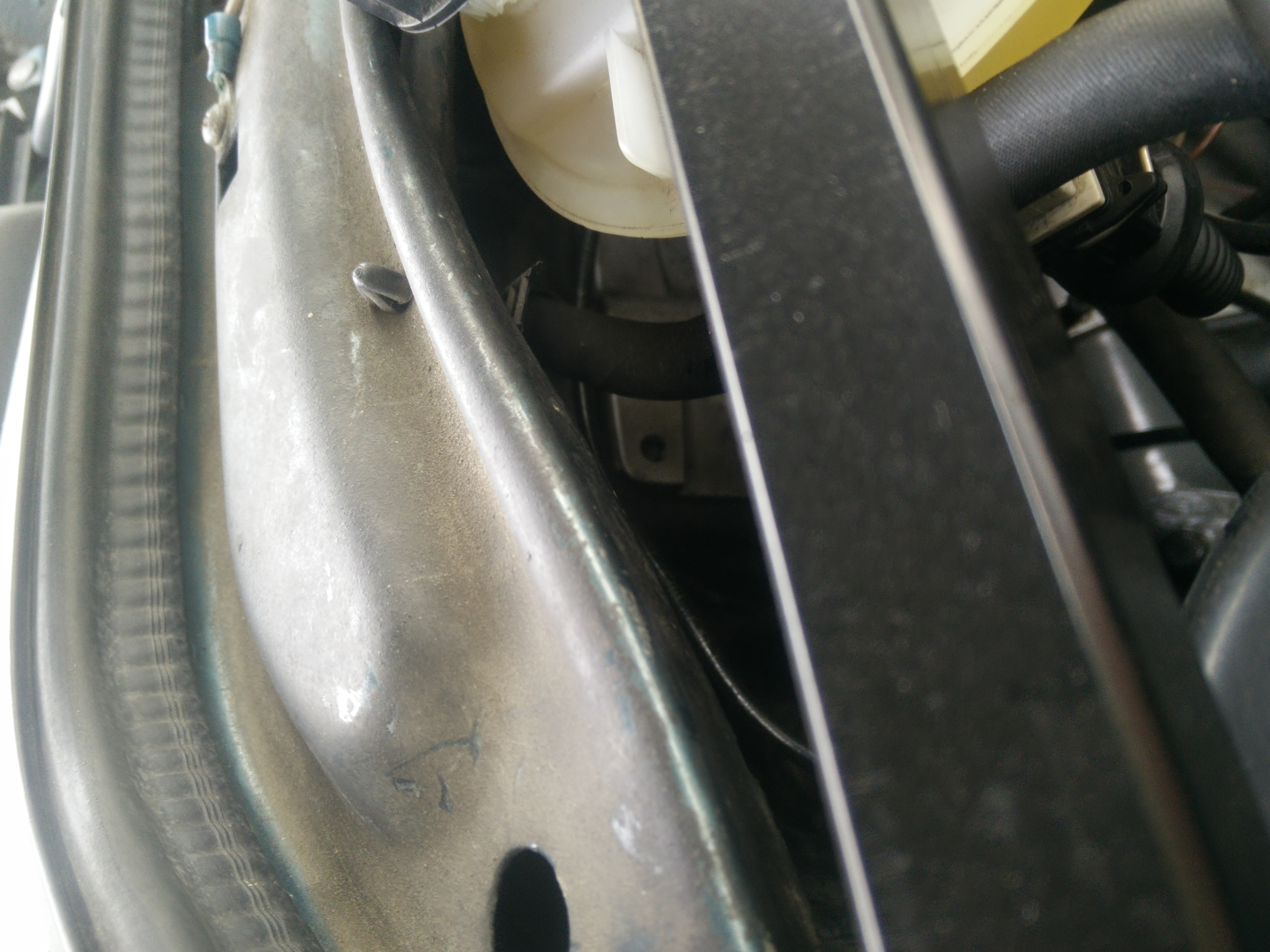

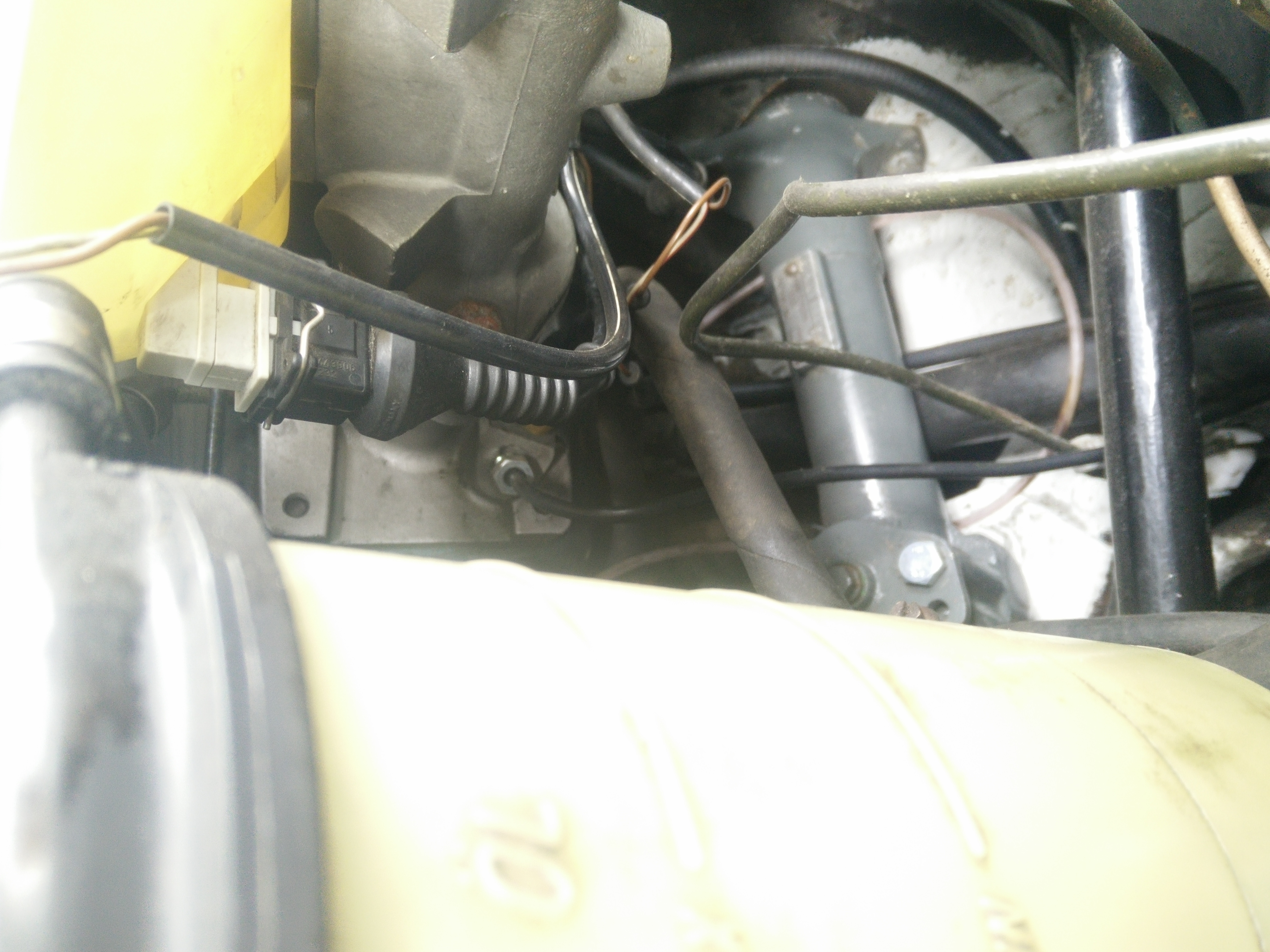

Ich würde fast sagen, ihr seid dem Fehler auf die Schliche gekommen, genau kann ich das erst sagen wenn es berichtigt wurde, aber ich war gerade beim audi und habs mir angeschaut.
Vollständigerweise noch die Bilder von dem wie die es eingebaut haben. Dann ist es ja kein Wunder das Die Bremse hart wird, da kann der Druckspeicher ja nicht wirken oder?

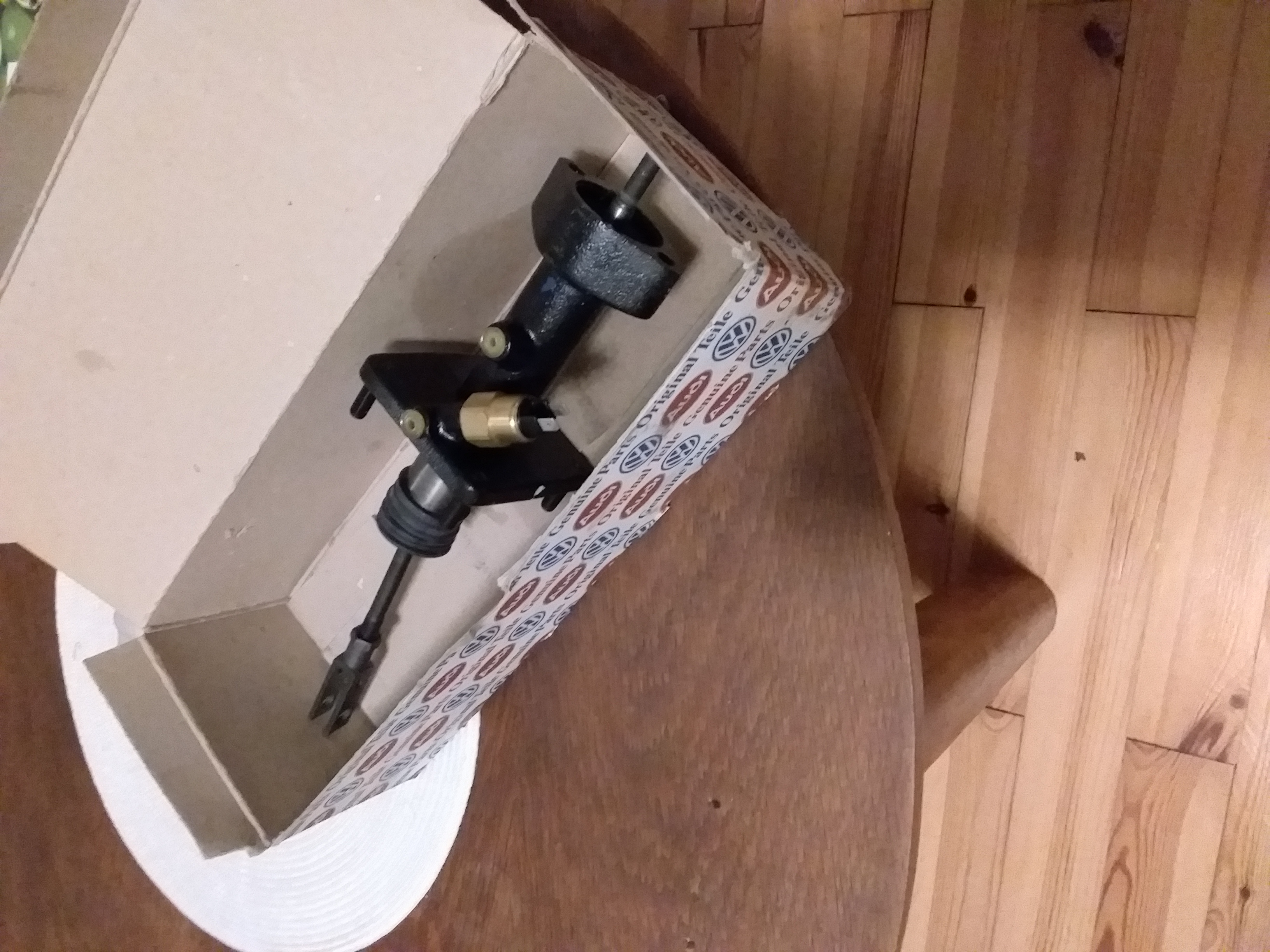

Um das Ganze tatsächlich abzuschließen. Der Austausch des alten Grauguss-BKV gegen den neuen Alu-BKV ist im Technischen Merkblatt Nr. 1 zum Reparaturleitfaden "Fahrwerk Frontantrieb" sowie Reparaturleitfaden "Fahrwerk Allradantrieb", einschließlich dem "nachrichten" der Leitung, beschrieben.
Jedem, der das tatsächlich eine Werkstatt machen lässt, sei empfohlen die ausführende Werkstatt auf diese Unterlagen hinzuweisen: Reparaturleitfäden RLF Audi 100 1983>, Audi 200 1984>
Da ich das Ganze seit vorgestern hinter mir hab, vielleicht noch ein paar Infos bzw. Teilenummern dazu:
- Alu-BKV: z.B. 441612101B (ATE 10.0124-3202.3), leider neu nur noch bei Audi Tradition erhältlich (ich hatte Glück und meine Vorbestellung bei Amazon wurde nach etwa 4 Monaten beliefert)
- Dichtung BKV: 431612193, erhältlich bei Audi Tradition
- Alu-HBZ (kurze Version): z.B: 893611021 (mit 4 Anschlüssen M10x1, also für Fahrzeuge ohne ABS)
Hinweis: Falls der alte HBZ (lange Version) weiter genutzt werden soll, wird noch das Zwischenstück 443611105 sowie die Gummidichtung 357611243 benötigt. Das Zwischenstück ist im Lieferumfang des ATE-BKV dabei (wusste ich vorher nicht)
- 2x Sechskantschraube zur Befestigung des HBZ am BKV: N0103324
- 4x Selbstsichernde Mutter BKV: N0111849
- Bolzen für das Bremspedal: N90051201
- Sicherungsscheibe für den Bolzen: N90254701
Wird der neue HBZ verbaut, werden noch folgende Teile benötigt:
- Ausgleichsbehälter: 8E0611301
- Flachkontaktgehäuse: 443906232
- Gummitülle: 810972525
- Reparaturleitung: 000979021E
Alle Angaben ohne Gewähr, es sind allerdings die Nummern, die ich auf meiner Bestellliste stehen habe.
An Werkzeug braucht man ausreichend Verlängerungen für die Knarre und ein Gelenk, um die 4 Muttern des BKV zu lösen. Außerdem (zumindest bei mir) reichlich Rostlöser, um die Druckleitung und die Rücklaufleitung am BKV zu entfernen. Letztere musste ich dann auch weiter von Oxidation entfernen, damit die Leitung frei drehbar war.
Nach dem Tausch dann noch Kupplung und Bremse entlüften. Grade bei der Kupplung kam bei mir eine dunkle Brühe raus...

Hallo.
Den Bkv aus Alu scheint es hier noch zu geben.
https://www.oscaro.de/bremskraftverstar ... gKrR_D_BwE
Ich hatte grade das Glück aus einer anderen Quelle einen alten original verpackten Stahl Bkv zu bekommen. 3 Jahre warten hat sich gelohnt.
Mario
