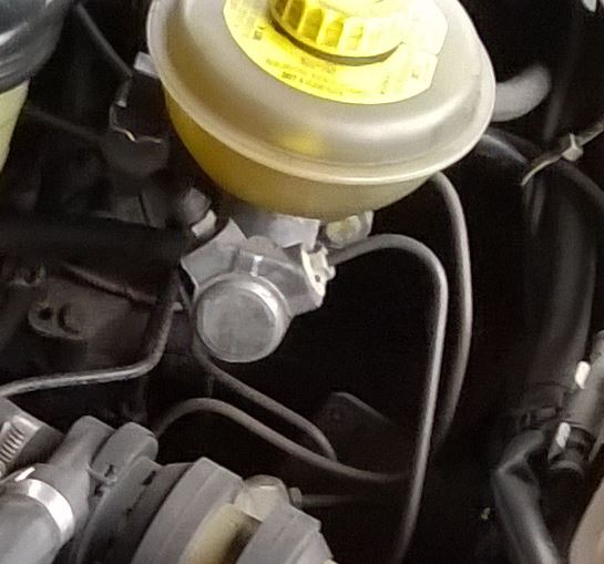

Der HBZ hat 4 Anschlüsse, wobei nur fahrerseitig 2 angeschlossen sind. Die beiden anderen sind verschlossen - siehe Bild.

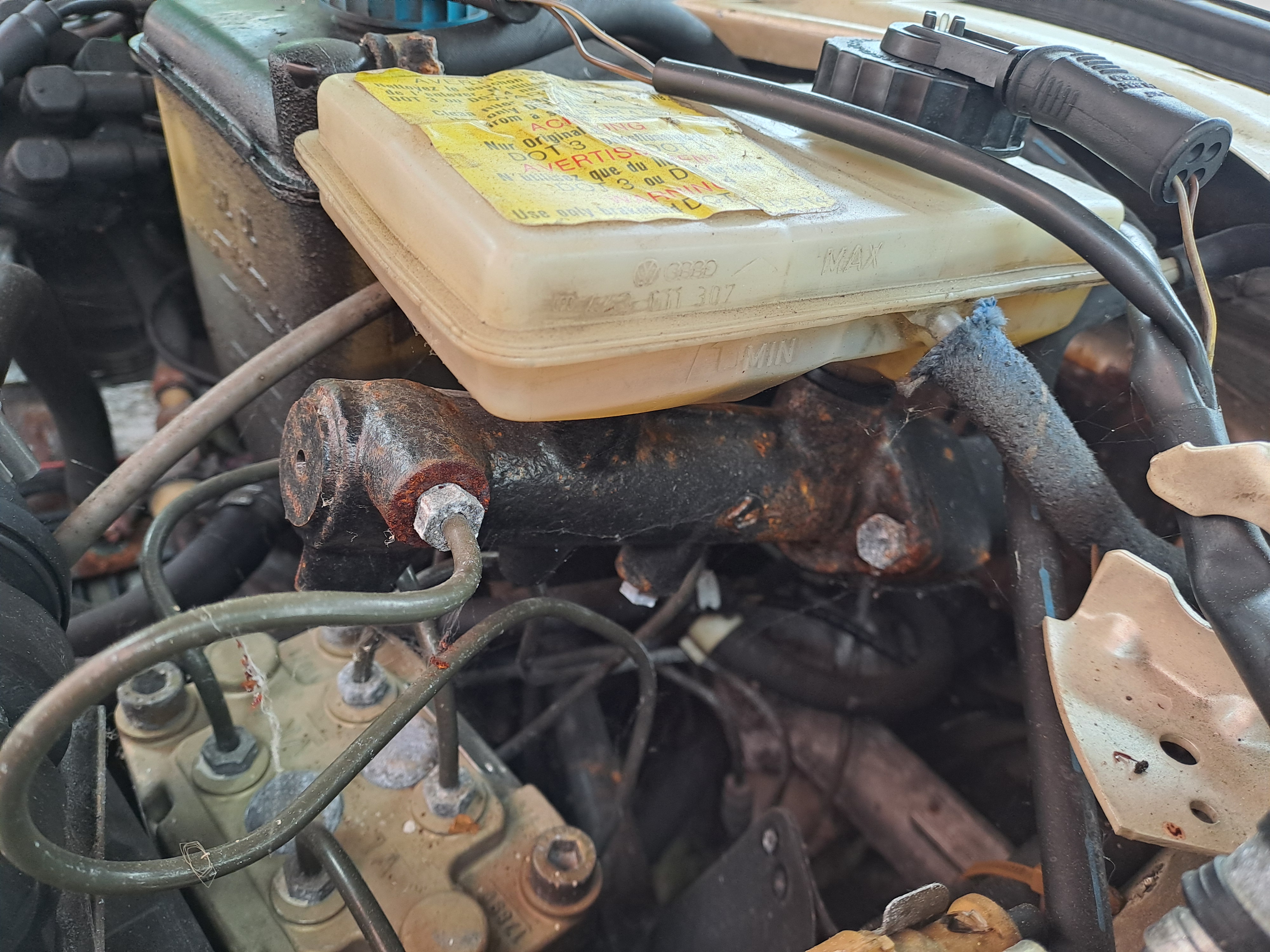

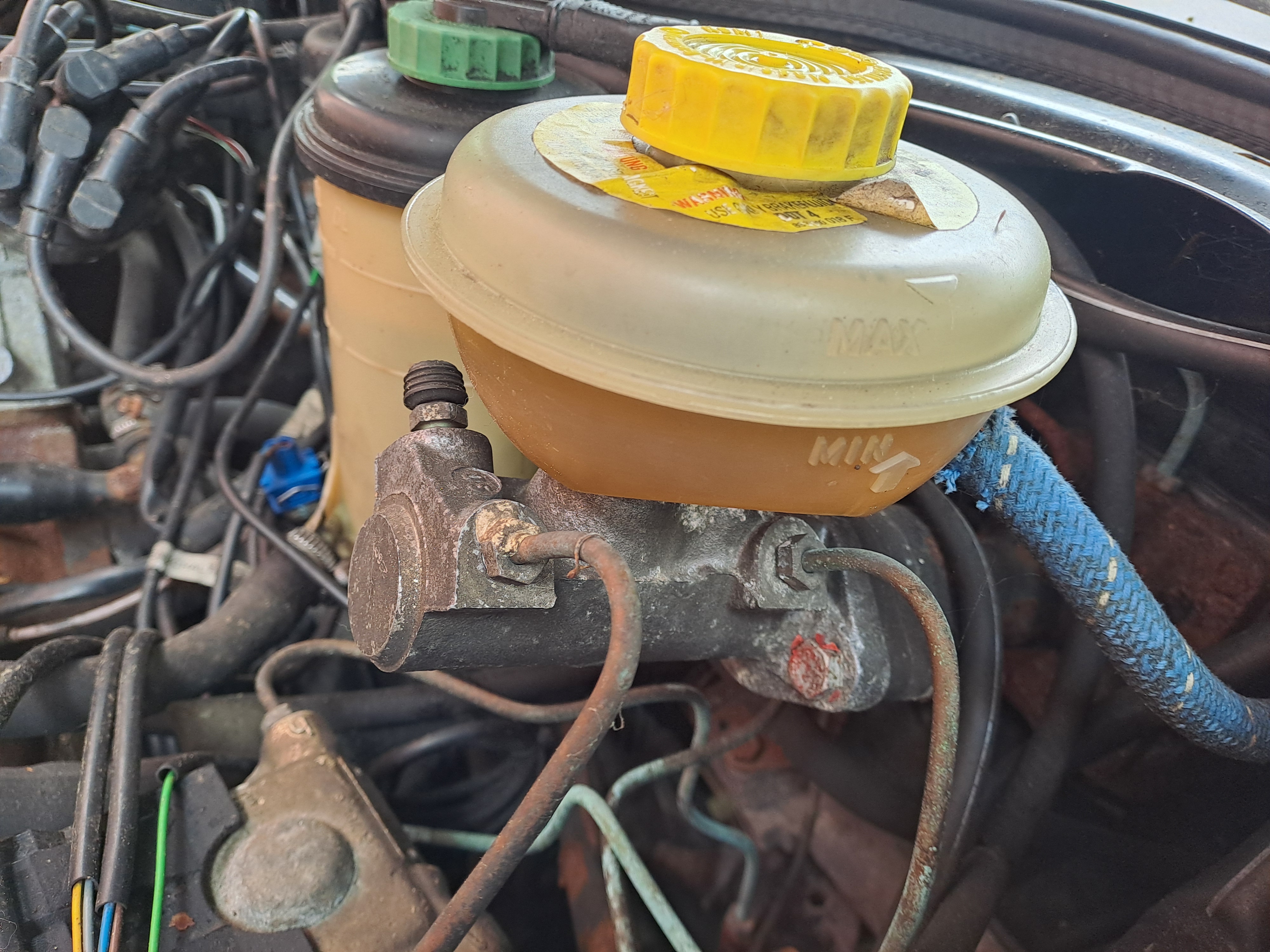

Genau, ich hab das eisenschwein mit eckigen behælter.
gibt es von denen nachbauten oder wie kommt man da an Ersatz ?
Laut akte TN: 443 611 021
wenn ich google spuckts mir immer nur den 23, 24mm zylinder aus.

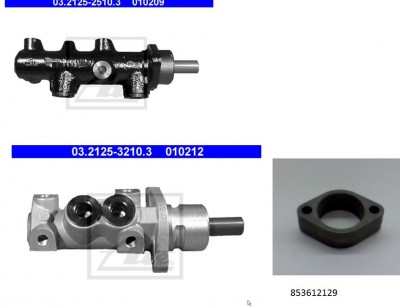

Also 441 611 021 A. bzw. ATE 010 212
HBZ 25,4 Ca. 300 €
Auf dem Bild sieht man warum bei Alu HBZ das Zwischenstück braucht, längere Zentrierung.
Zwischenstück 853 612 129 gibt es auch nicht neu.
Also Gebrauchtteil nehmen aus Schlachter oder z.B. bei Autewo. 29 € und Versand
