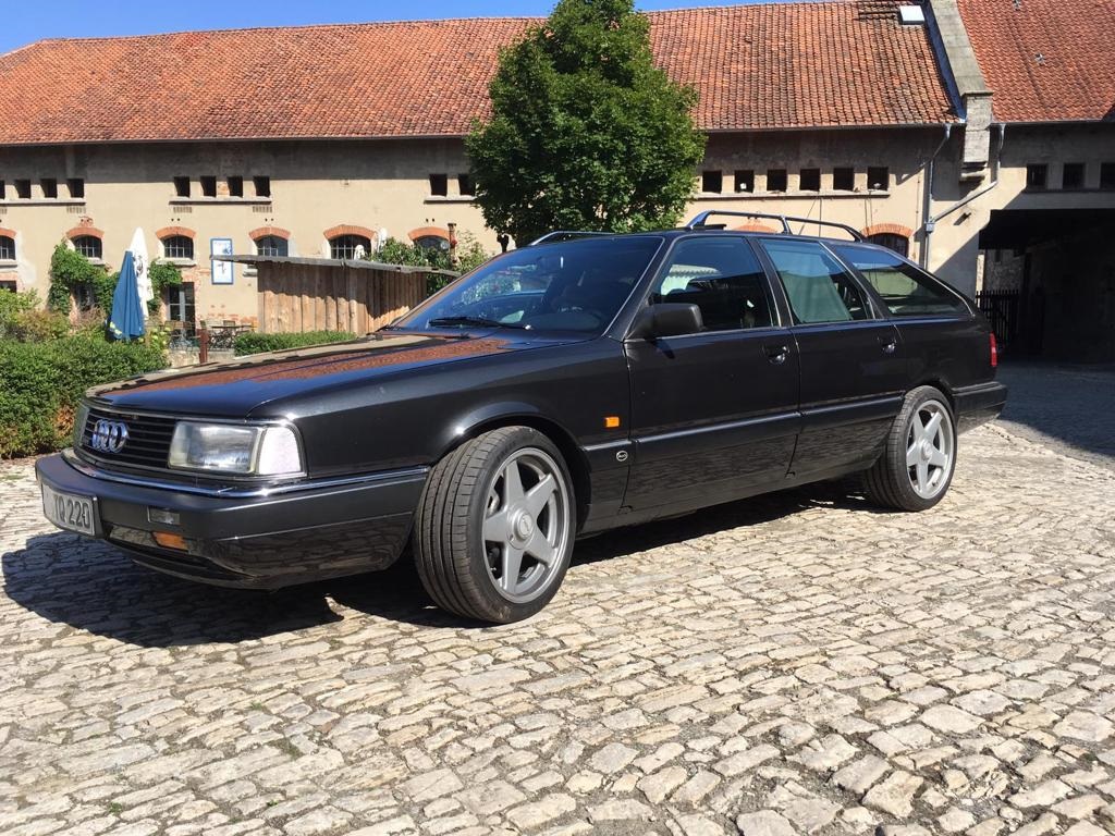

So wie auf dem foto von markus wäre es perfekt, sportlich und auch noch sehr klassisch :wink:

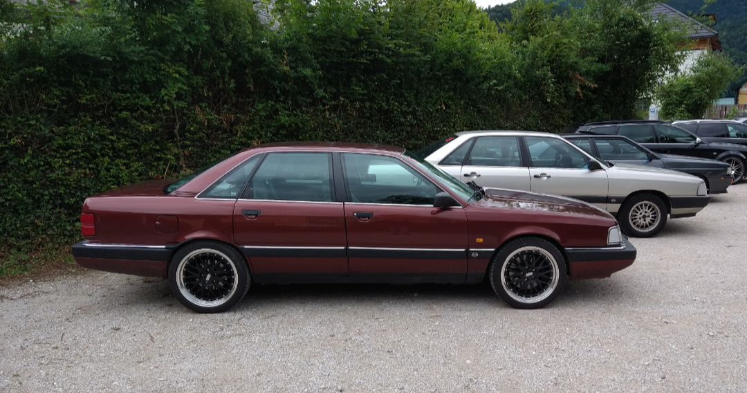

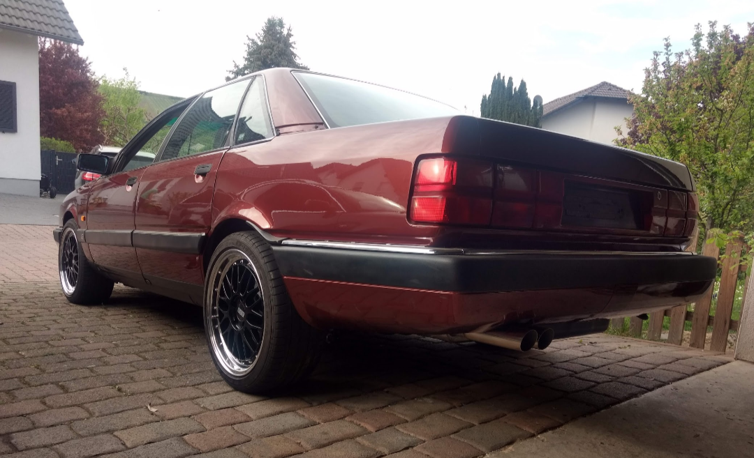

Das hier ist mein gutes stück ;)
https://ibb.co/B3Yppnz
https://ibb.co/xCCHph9
https://ibb.co/nQ9qVC3

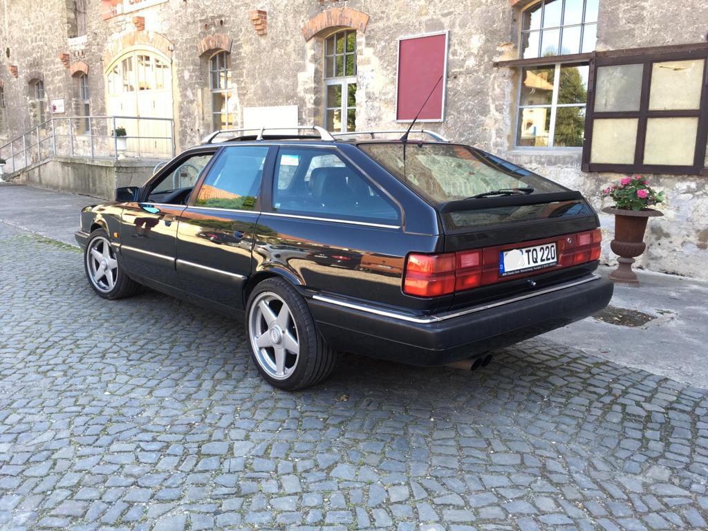

So hier zwei Bilder wie mein 200er mit den h&r Federn aussieht.
@Bommel Bei mir waren gelbe konis drin. Das Hauptproblem für mich war das die bei größeren Querfugen quasi nicht gedämpft haben. Auf dem weg zur Arbeit damals war so eine Stelle! Das hat jedesmal richtig ekelhafte Schläge gegeben, die bis ins Amaturenbrett durchgeschlagen haben...
Mit den Bilstein Dämpfern merkt man die Querfuge noch, aber es schlägt nicht mehr durch bis ins Amaturenbrett.

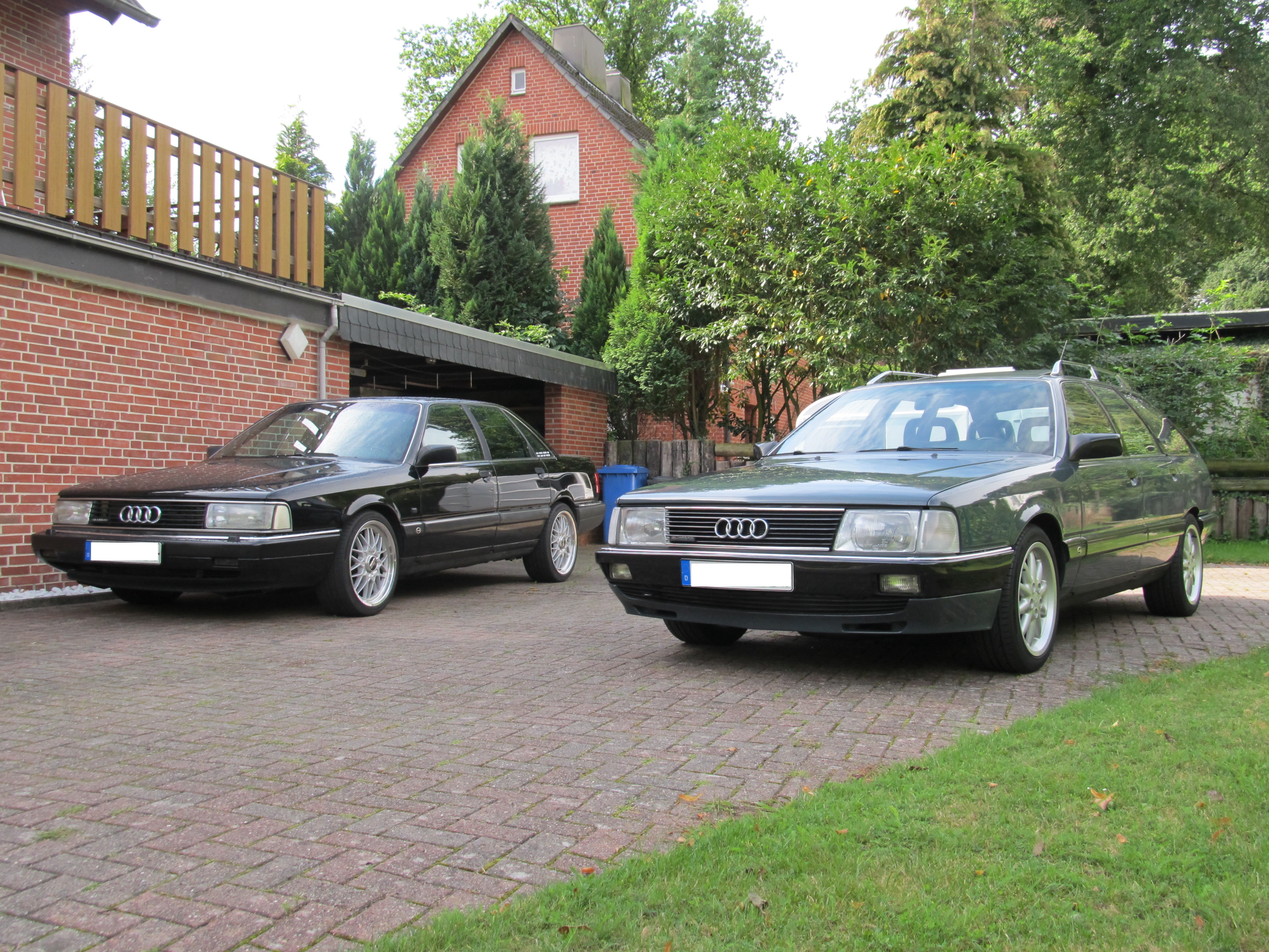

Zur Vervollständigung hier das C4 55/35 von KAW mit rundum Bilstein B8
Noch zur Info: Der Bilstein B8 hat keine gekürzte Kolbenstange, sondern einen veränderten oberen Anschlag, wodurch die Kolbenstange einfach nicht so weit ausfahren kann. Ansonsten kein Unterschied zum B6.

Ansonsten hier nochmal ein Bild auf halbwegs verlässlich geradem Untergrund bzgl. der Fahrwerkshöhe:
