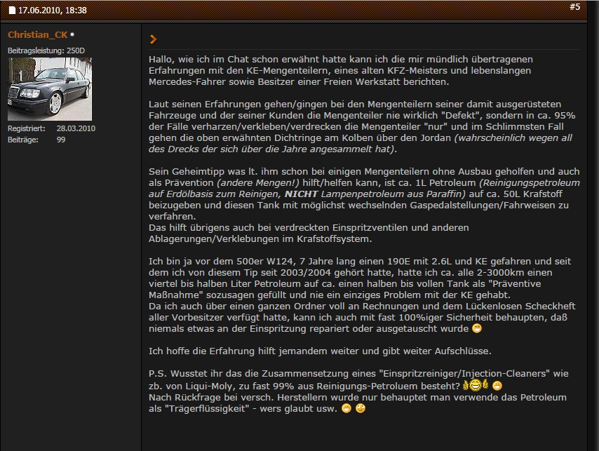

Beim "Stöbern" im I-Net hab ich dann noch das gefunden. (siehe Bild)
(W124-(300te)-Mengenteiler-aufarbeiten)
In der folgenden Disskussion wird das zwar angezweifelt, aber ganz unrecht hat er wohl nicht.
www.kawenol.de - Einspritzreiniger
Kerosin ist enthalten.

...hier noch das Bild.
