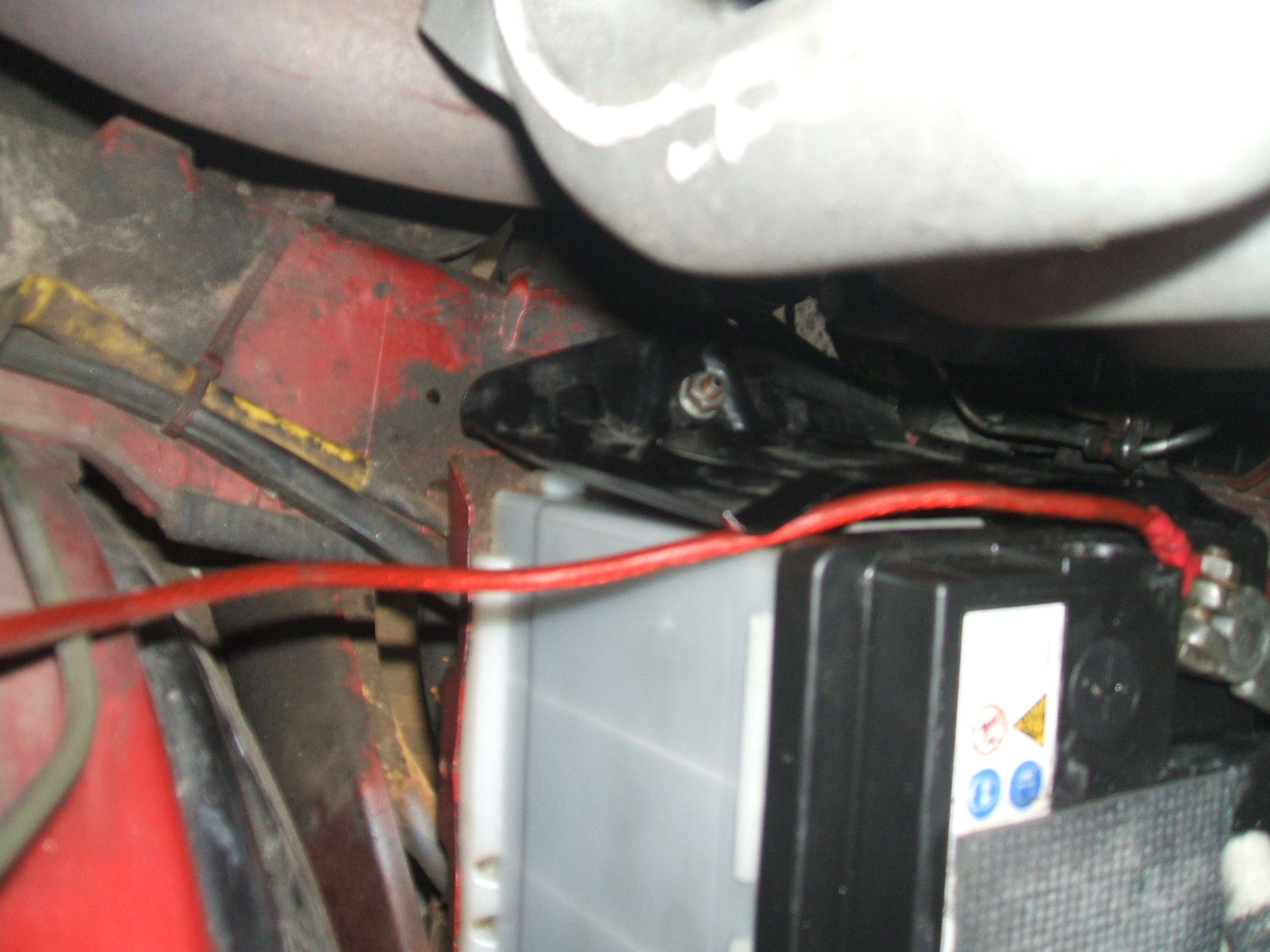

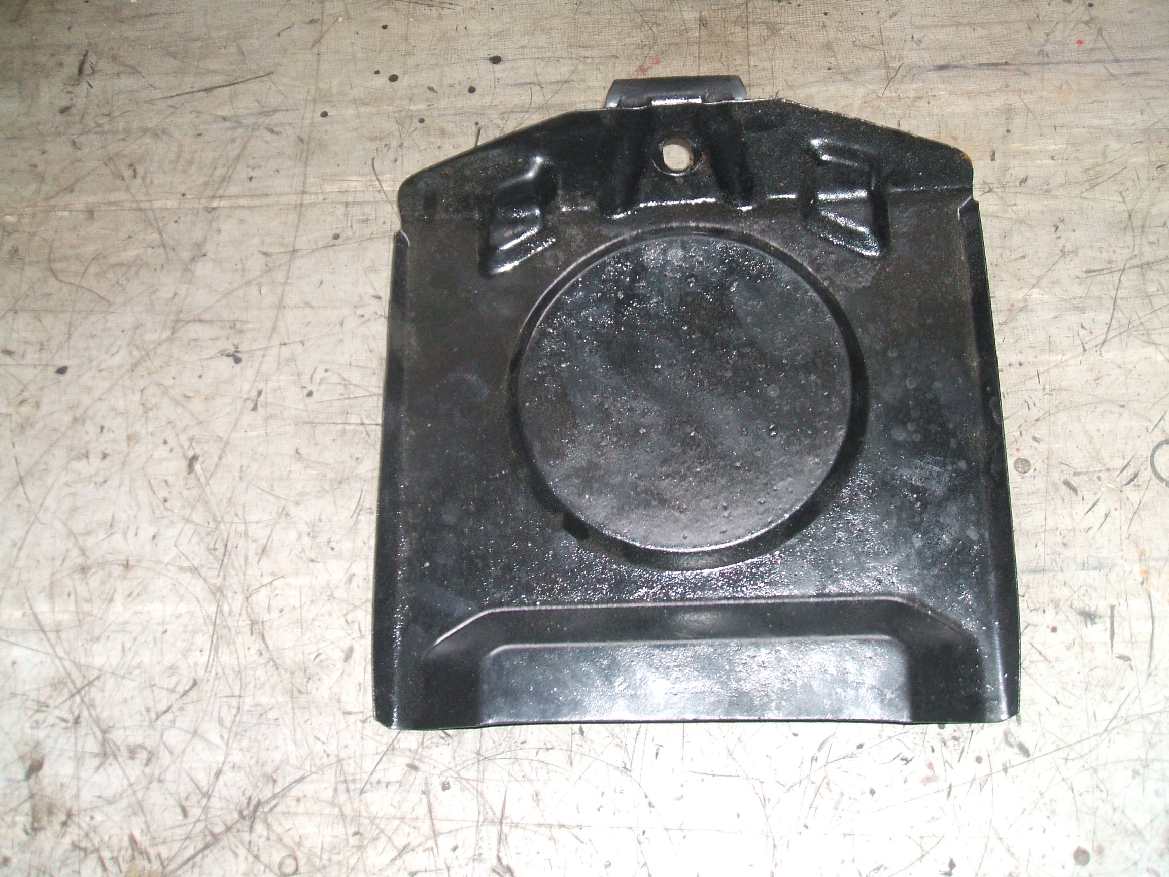

Ja Hitzeschutzblech ist noch dran.Und an der Batterieklemme ist ja auch das große Abschirmblech. Ich denke mal das größere Problem ist, wenn man das Auto im Sommer abstellt hilft die Abschirmung nicht großartig, weil die ja nur die direkte Strahlungswärme vom Turbo/Abgaskrümmer abschirmt.inge quattro hat geschrieben:Ich bin im Gegensatz zu dir wohl eher ein Wenigfahrer.
Wobei es für die Baterrie eigentlich eher schlechter sein sollte wenn das Auto, mit angeklemmter Batterie, viel steht und nur gelegentlich genutzt wird. Mein TD glüht auch im Sommer vor, er würde bestimmt auch mit weniger Vorglühzeit anspringen, aber ich laß ihn trotzdem glühen bis die Lampe ausgeht...
Was Anderes, den Batteriehalter mit Hitzeschutzblech hat der NFL schon auch, bzw. hast du auch einen solchen dran?
Nachm abstellen hat man aber die Stauwärme vom Motor, der den kompletten Motorraum erwärmt und damit auch immer wieder die Batterie. Und Hitze mögen die Batterien so gar nicht. Hatte das diesen Sommer gemessen und es waren immer weit über 50°C...absolut ungesund für jeden Akku.

also so schaut die Situation bei mir aus: Wird bei dir ja genauso sein, wobei an der Plusklemme hab ich keine Abschirmung...

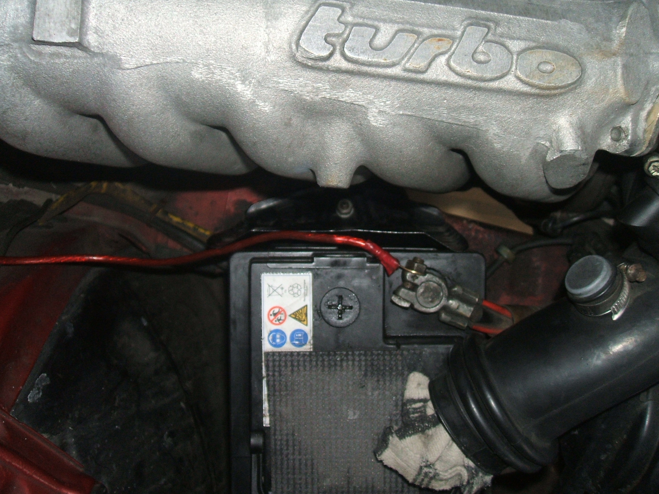

So siehts bei mir auch aus. Nur nach hinten ist am Träger zusätzlich noch direkt ein weiteres Hitzeschutzblech dran, das das weiterführende Auspuffrohr noch abschirmt. Sehe ich bei dir jetzt nicht???
Ist doch ein echt genialer Einbauort.
Meinen CN Diesel hatte ich auch nur 3 Jahre und der zeigte das gleiche Verhalten. Batterie war neu, Spannung stieg gleichmäßig nachm Start an. Nach knapp einem Jahr sprang die Spannung nach 2-3 Minuten im Winter schlagartig von ca. 12,5-13V auf die Schlußspannung von ca 14V. Im Sommer geht die Spannung eh selten so hoch. Der Laderegler passt die Spannung temperaturmäßig an.
Deshalb hab ich vor knapp 13Jahren auch mal die Lima getauscht. Hat aber auch nix gebracht. Verhalten ist gleich geblieben.
Bis jetzt hält die Batterie aber noch gut. Obs an dem Batterieaktivatorteil liegt?! Na warten wir mal den Winter ab
