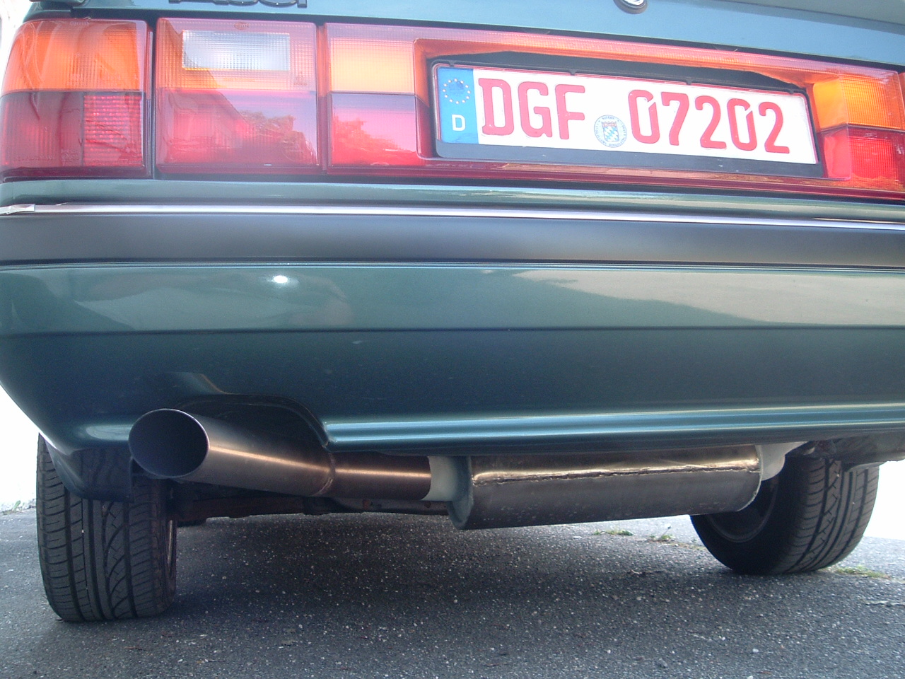

meinst du mit "Boden" vom Topf die Stirnfläche wo das Endrohr raus kommt oder das äußere Deckblech um den Schalldämpfer drum rum?
Wenn du Letzteres meinst, da haben wir bei meinem Typ 85- Topf einfach ein dünnes Edelstahlblech(glänzend) drum rum gewickelt und sauber verschweißt. Das Resultatat kann sich glaub sehen lassen...

nein, das Deckblech ringsherum ist bei mir die Hülle. Die ist bei meinem ESD ja schon V2A hochglanzpoliert von Audi aus.
Der Typ 85 in lhasa ist ein absoluter Traum. Insbesondere der schöne Zustand der Heckstoßstange überzeugend.

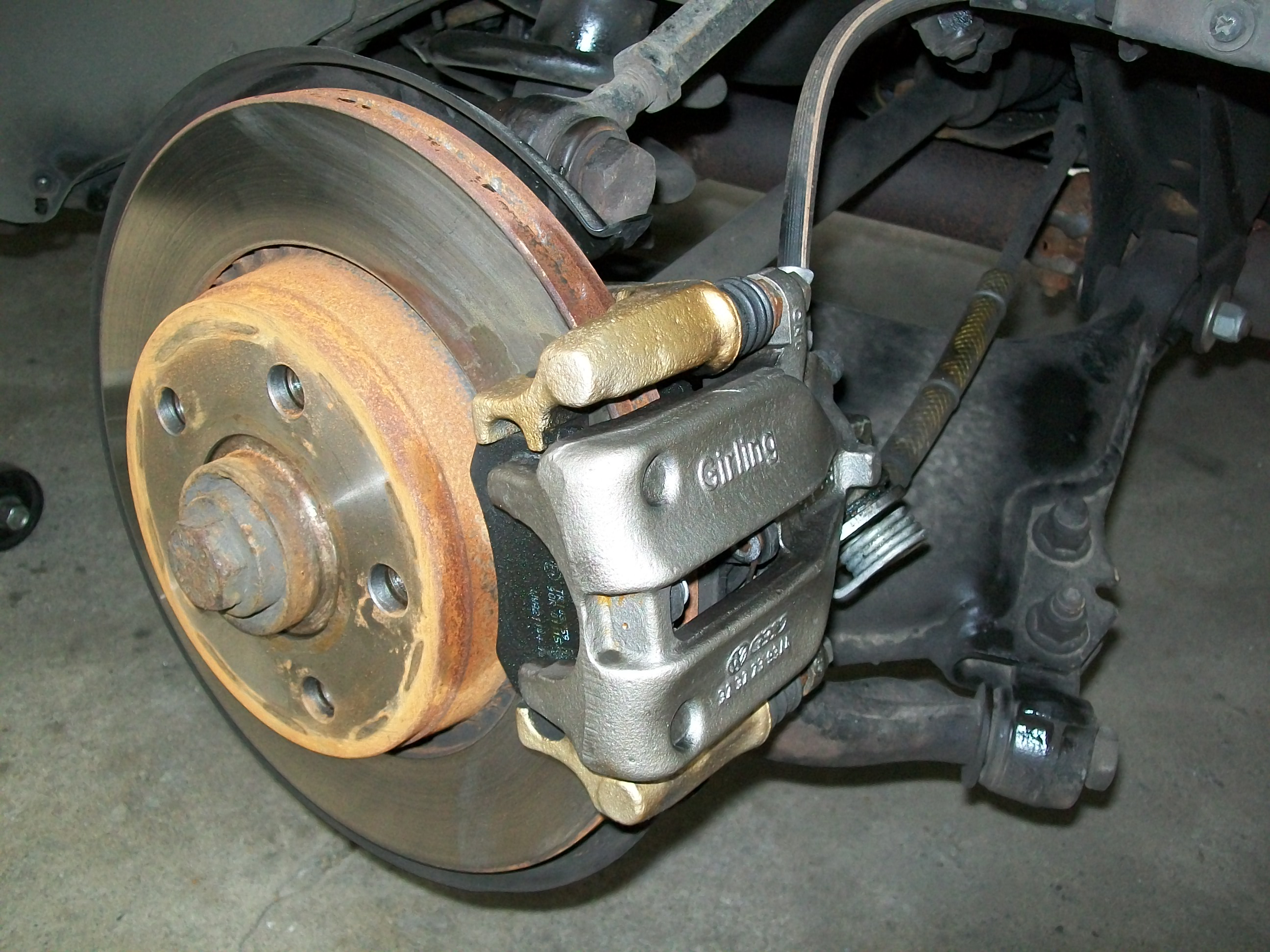

So, hier mal´n Zwischenbericht.
G43 Bremse vor ca. 1 Jahr gestrahlt, lackiert, komplett überholt und eingebaut.
Bremssattelträger war vorher äusserst stark verrostet, daher nach dem Strahlen erstmal mit Brunox Epoxi grundiert, danach lackiert mit ´ner Sprühdose VHT Engine Enamel in Goldth. Dieser Lack wird in der US-Szene heftig zelebriert und ist absolut zu empfehlen.
Sattel grundiert mit Zinkspray und dann Edelstahlspray drüber - beides von Weicon.
Hier das ganze nach rund einem Jahr Fahrbetrieb, Sommer wie Winter.
Unschön ist natürlich der Rost an der Bremsscheibe, aber um die geht es ja nicht.
Sattel und Belaghalterahmen sind komplett rostfrei geblieben.
Olli
Karl S.
Beiträge: 3440
Re: Fragen zu Bremssattel lackieren
Beitrag von Karl S. »
Hi Olli,
sehen ja super aus die Sättel, und das nach einem Jahr Fahrbetrieb.
Aber warum haste nen Gartenschlauch um das Handbremsseil getüdelt?

Der Schlauch ist zum Schutz des Handbremsseil, weil zumindest das rechte schonmal vom Trapezlenker(?) an der Hülle durchgescheuert wurde, und ich das Seil erneuern musste. Danach hab ich dann direkt den Schlauch drum gemacht (Idee von meinem Vater) Links war die Hülle auch schon leicht angegriffen, daher dort auch zusätzlich Schlauch drum als Scheuerschutz. In der Regel ist aber meistens die rechte Seite betroffen.
Denke, man kann ganz gut mit "Hausmitteln" ´ne Bremse ordentlich lackieren und schützen - die Kunst ist dabei, brauchbare Mittel zu finden.
Bei meiner Methode war ich mir auch vorher nicht sicher, aber es hält ja zum Glück und soll vor allem erneutes Festrosten verhindern.
Olli

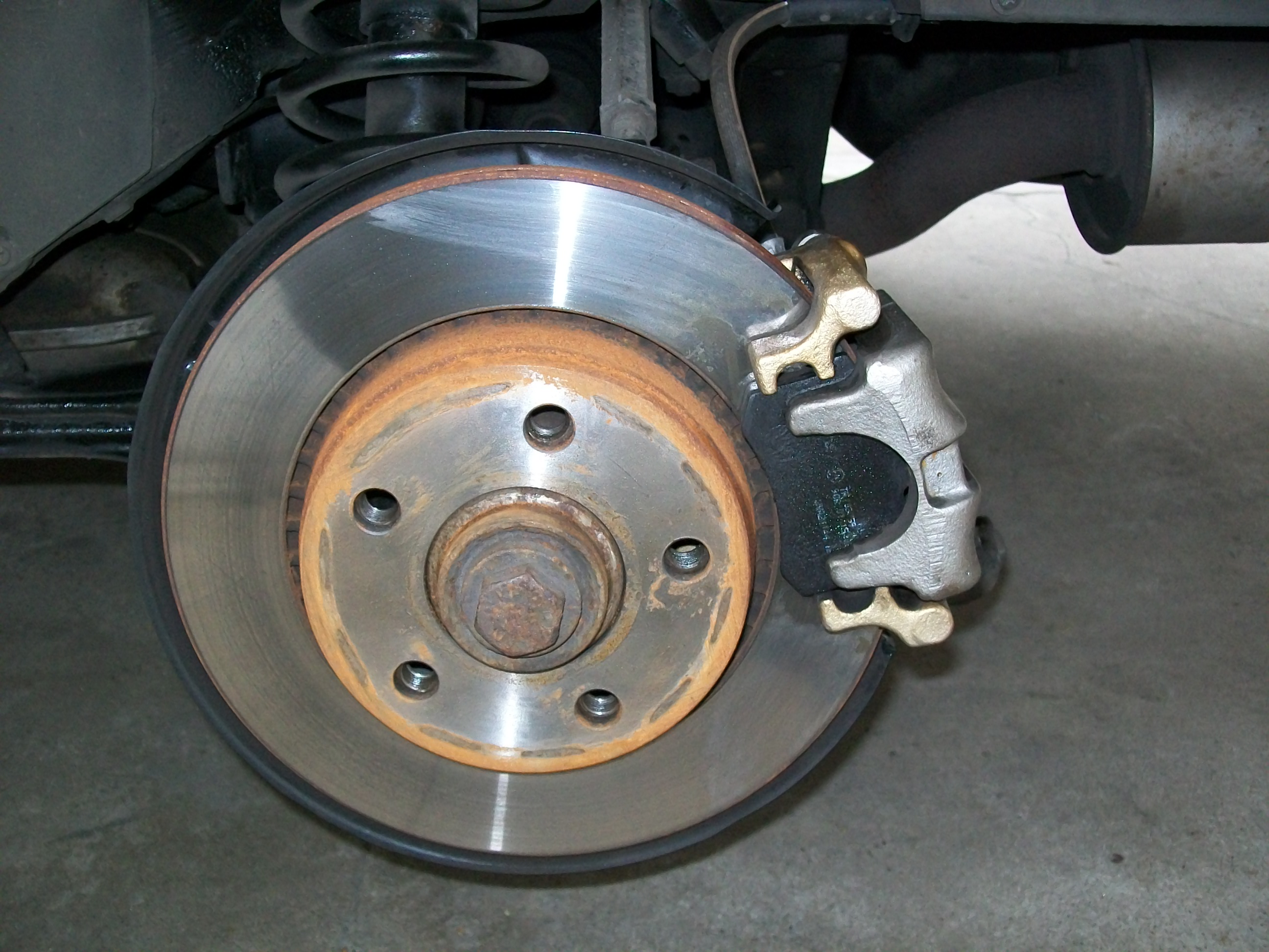

Die hier hab ich für´nen Kumpel seinen 82er Uri überholt & lackiert.
Es ist eine ganz frühe Girling 54 mit 2-teilligem Sattel aus Stahl und Alu miteinander verschraubt. Für diese Bremse gibt es ausser dem Dichtsatz nix mehr zu kaufen - selbst die Führungsbolzen sind anders als bei der späteren G54. Die Bremse sollte aber aus versch. Gründen wieder unbedingt an´s Fahrzeug kommen.
Belaghalterahmen VHT Gold mit einem Hauch BMW Platanengrün metallic.
Bremssattel wurde auf der Stahlseite mit Weicon Edelstahlspray gelackt und auf der Aluseite gebürstet.
So war übrigens auch die originale Optik ab Werk.
Olli

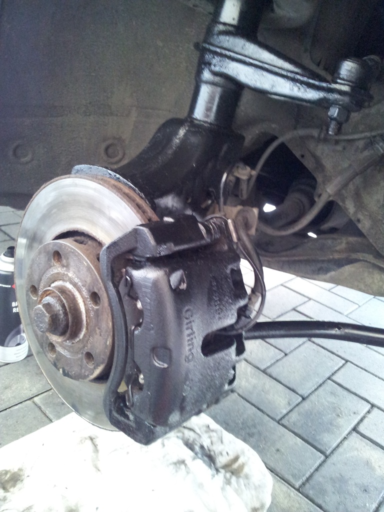

Ich habe meine Sättel heute auch erst entrostet mit Bürste und Schmiergelpapier, dann Rostumwandler drauf und zu letzt mit schwarzen Lack gestrichen.
Es soll auch nur für diesen Winter halten, danach will ich das gesamte Fahrwerk überholen inklu. der Bremsen.
