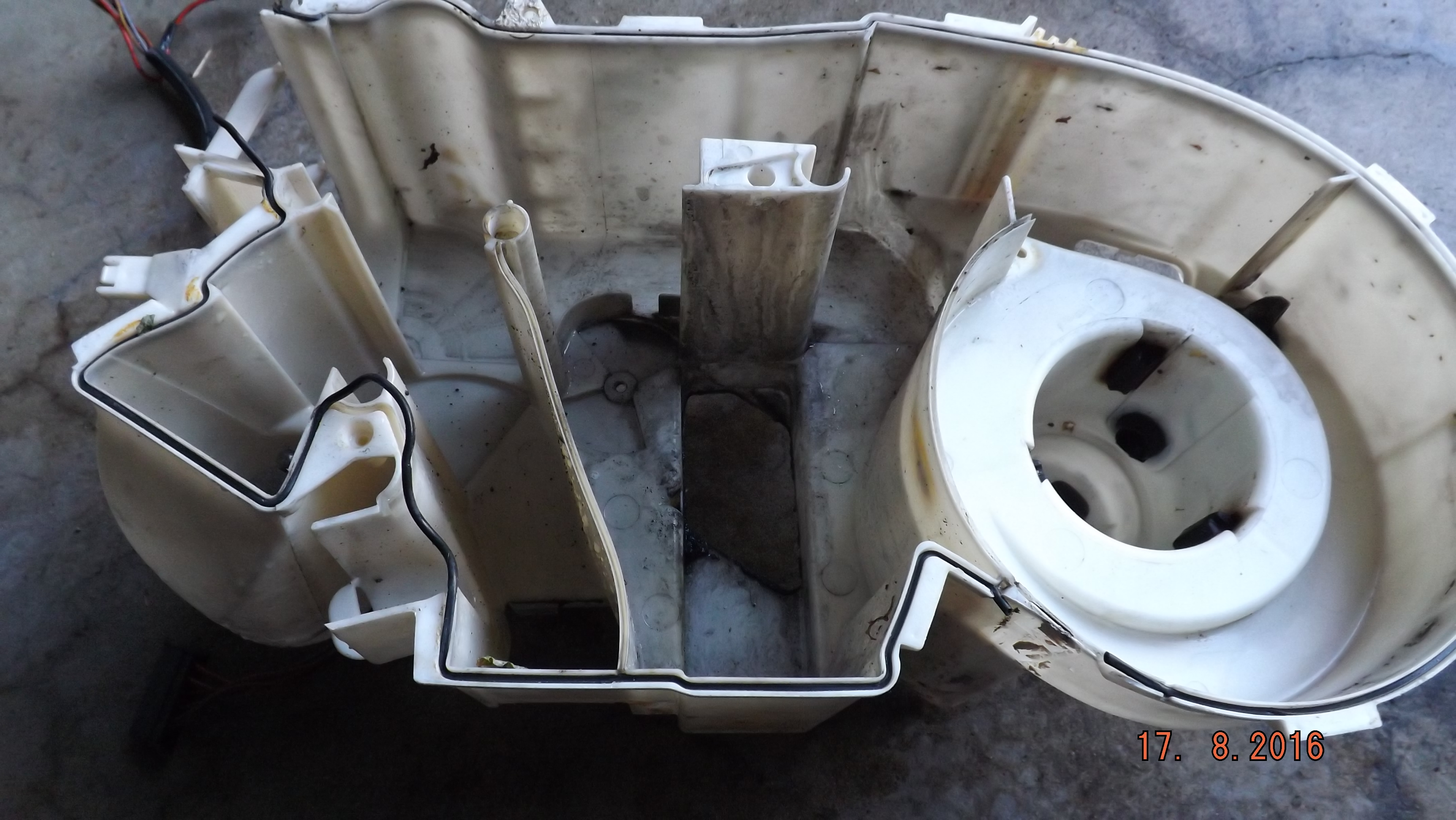

nun bin ich auch dran.........mir tropfts aus den Lüftungskanälen im Fußraum....
Wollte mal wissen was und wie da am Wärmetauscher mit Dichtmasse abgedichtet werden muß.
Und ist das nun diese D 176 001 A3 - Dichtmasse ???
Wozu muß da was abgedichtet werden ??.....Wasserdicht sollte der neue WT doch sein.....vorausgesetzt die Schläuche sind dicht angebracht oder nicht ??? Wie überprüft man diese Dichtheit eigentlich ???
Muß/Sollte man die Schläuche auch tauschen........
Mir grauts schon davor..........aber will ja nix anderes fahren.......... :verlegen:

da ist überwall so ein, sagen wir mal "Dichtband" Also eine Art Schaumstoff mit Klebeseite. Diese muss Rundherrum angebracht werden. Zum einen soll die ein wenig abdichten, aber denke der wesentliche Teil ist das es hier nicht der Kunstoff aneinander reibt und es so nicht zo unangebnehmen Geräuchen kommt.
Bei meinem ohne Klima war die Sache an einem Nachmittag recht entspannt erledigt.

Gemeint ist wohl eher die "Masse" die um die Stutzen herum am Wärmetauscher selbst zum Gehäuse angebracht wird.
Ich habe Scheibenkleber verwendet.Riecht nicht unangenehm und ist auch nach Jahren schneidbar entfernbar.
Warum abdichen? Mal überlegen :roll: :roll: :roll: :roll:
Vieleicht, weil das der Gebläsekasten ist? ;)

kpt.-Como hat geschrieben:Gemeint ist wohl eher die "Masse" die um die Stutzen herum am Wärmetauscher selbst zum Gehäuse angebracht wird.
Hallo !!!!
Sorry wenn meine Fragen nerven.....kann mir halt schlecht vorstellen was ich da an dem Gebläsekasten nach Wechsel des WT abdichten muß......ich kann da eher ein Carport bauen, als das Auto was drunter steht zu reparieren....... :?
Ja ich meine die Dichtmasse die Du hier am 25.11.2010, 19:26 auch noch gesucht hast und wo dann Scheibenkleber genannt wurde.........
die muß ich also haben um den Gebläsekasten an den Stellen wo die Rohre vom WT austreten abzudichten ????
Wird das sonst noch wozu verwendet / benötigt ??? Oder nur für diese beiden Rohraustritte ????
Was für eine Temperaturbeständigkeit sollte die Dichtmasse haben ???.........doch bestimmt über 90° oder ???.....weils durchlaufende Kühlmittel wird ja auch mal wärmer.......
Ich habe auch noch folgende Dichtung bzw. Dichtschnur bekommen:
ZUB431819211A
Ich nehme an das diese ca. 4mm runde Dichtschnur/Gummischnur zum Abdichten des Gebläsegehäuses ist, also auf dessen Teilung bzw. zwischen die beiden Gehäusehälften kommt ja ???..........
Beste Grüße to All 44 er !!!!
Beiträge: 7180
Re: Wärmetauscher (Heizung) erneuern.
Ich vermute, Du hast dir die Bilder und die Anleitung nicht angesehen oder gelesen und weiß auch selbst "noch" nicht wovon Du sprichst.
Die Gehäusehälten benötigen selbst gegeneinander KEINE Dichtung!
Die Schaumgummidichtung ist zum abdichten des Gehäuses an die Karosserie.
Dort KEINE andere Klebemasse oder ähnlich verwenden, ausser es ist da letzte mal wo jemand dabei gehen soll.
Eine Schaumgummilage ist im Inneren des Gehäuses am Wäremtauscher ist notwendig damit er nicht frei schwingen kann.
Die Original Dichtmasse für die Abdichtung zwischen Wärmetauscher und äussere Öffnung Gebläsegehäuse ist EoE,
daher ruhig Scheibenkleber verwenden.
Erst lesen, dann beschweren.

Geschafft !!!! :}
.....am 24.8.2016 war er wieder fahrbereit........
ja die Batterie war leer.........wohl aufgrund der offenstehenden Türen, ABER leider war auch der Zündschlossschalter kaputt........denn nach m Laden der Batterie ging die Zündung nur an wenn man den Schlüssel schon in den "federnden" Startbereich drehte........
Beim Tachoausbau hats dann gleichmal die Überwurfmutter der Tachowelle zerbröselt.......also war da auch eine neue fällig.......... :roll:
Den Zündschalter mehrmals zerlegt und dann den Fehler gefunden.......die winzige Feder hinter so einem winzigen Stiftkontakt war mittig gebrochen, deshalb gabs wohl ein Kontaktproblem........
Die Dichtung 443-819-229A (1 kurzer Streifen im Beutel für 1 Euro + Mwst) ist in dem Durcheinander leider liegengeblieben....der WT ist im Kasten daher nicht sooo gut gepolstert, weil ich nur die dem WT beiliegende Schaumstoffdichtung verwendet habe.....aber der WT hängt auch nicht in der Luft....... :oops:
Nun wollte ich nur noch mitteilen das die Dichtung ZUB431819211A , also diese ca. 4mm runde Dichtschnur/Gummischnur doch zum Abdichten der beiden Gebläsekastenhälften ist, hier sieht man die alte Dichtung:
Die Dichtung 431-819-225 (1 langer Streifen im Beutel für 4,29 Eur + Mwst) sollte man tatsächlich 2 mal besorgen !!!!!!!! :!: :!: :!: :idea: :idea: :!: :!: :!:
Dank nochmal an ALLE hier !!!!!!!!!!!!!
