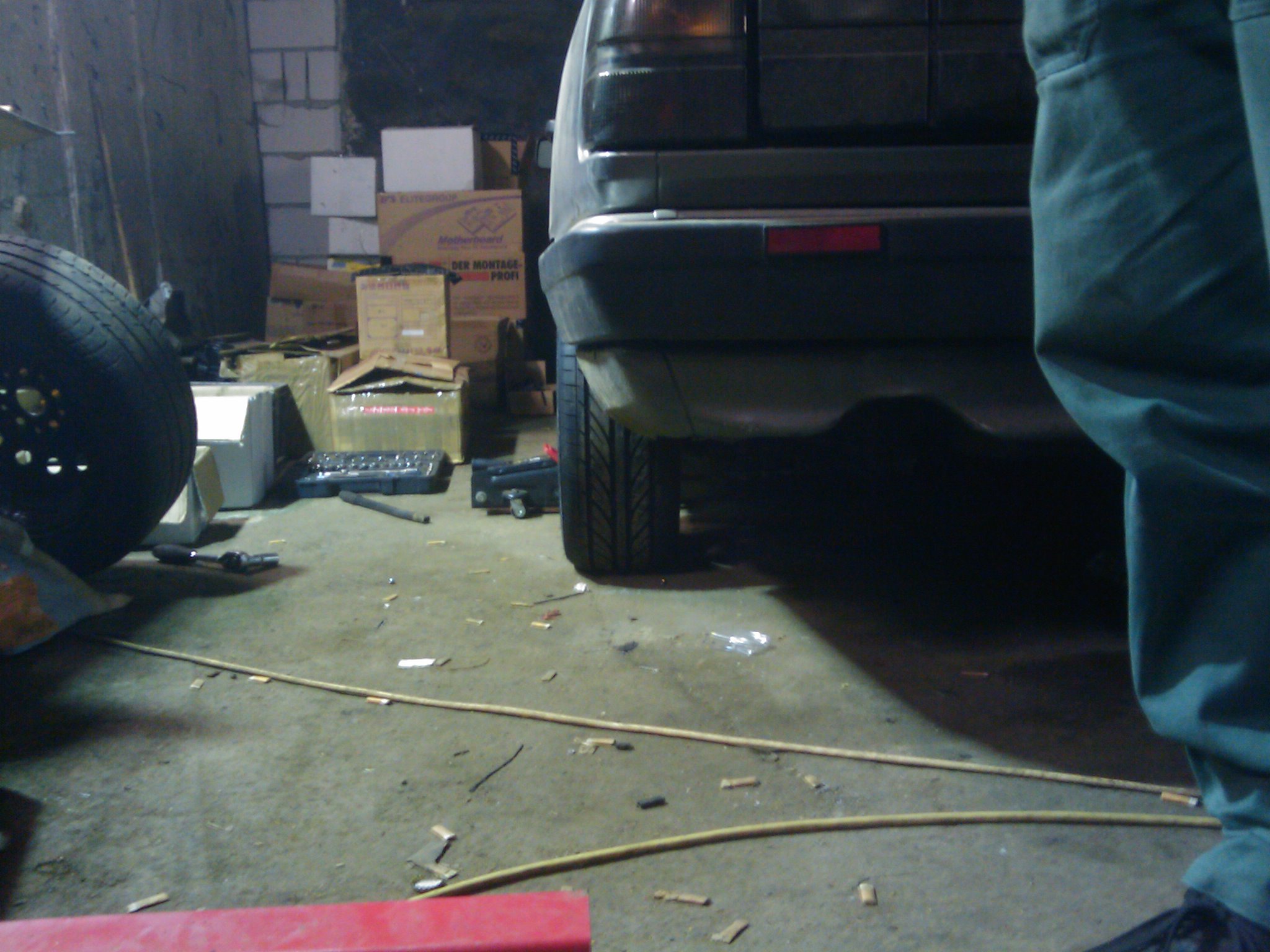

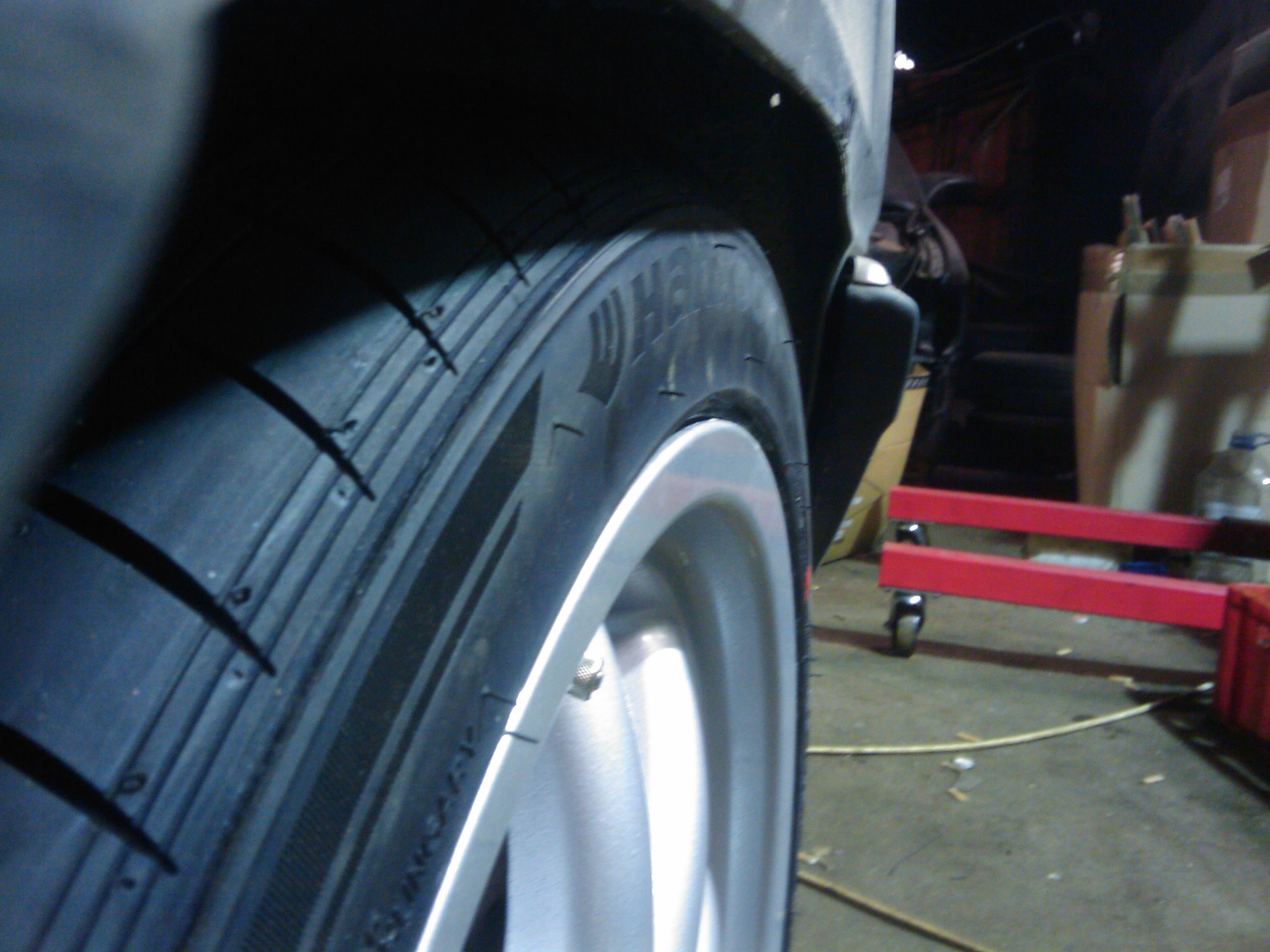

Mist verdammter!

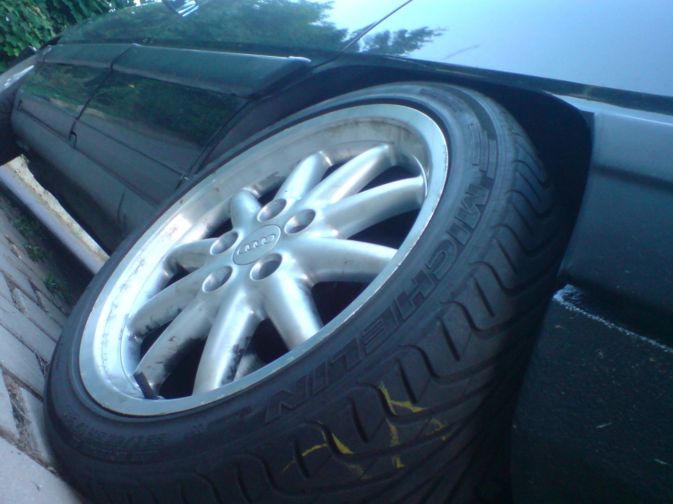

Gestern mal mit vollbesetztem Wagen gefahren, schleift links wie Sau bei den kleinsten Bodenwellen.
Schöne Sache, also entweder neue 16er finden mit höherer ET oder alles weg und Serien 15er kaufen...
Is ja nich so das die Reifen kein Geld gekostet hätten... :roll:

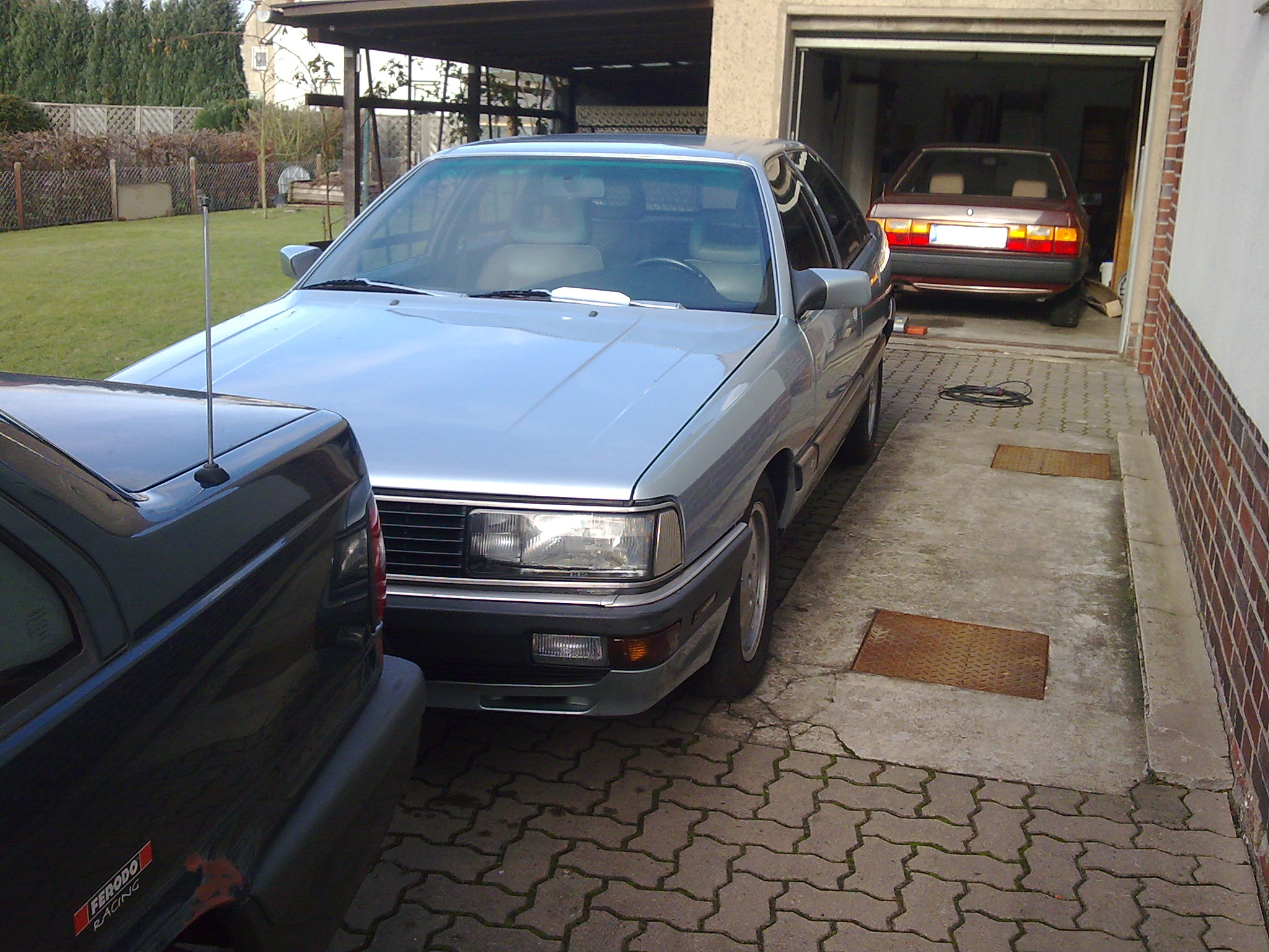

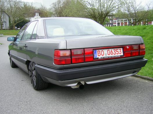

Kenn jemand den Besitzer dieses Fahrzeuges? Bzw. weiß jemand was hier verbaut/geändert wurde? Sieht irgendwie schick aus. :)
Erik-DD
Beiträge: 2784
Wohnort: Dresden
Beitrag von Erik-DD »
Kennen tu ich den Wagen nicht, aber vom ersten flüchtigen Blick würd ich schätzen dass es sich um eine 8j x 18" Et48 vom A8(D3) handelt. So wie der Reifen steht, wirds ein 215/35er sein. "Alle Angaben ohne Gewähr".
Die roten Nummern aber, könnten ein Hinweis auf die Unzulässigkeit der Kombination sein. Quasi fürn Showfahrzeug. Fahrbar muss das also, vor allem wegen der Tiefe und weniger der Räder wegen, noch lange nicht sein. :wink:
Sieht aber schon ganz schön scharf aus. (auch wenn ich das so nicht wöllte)

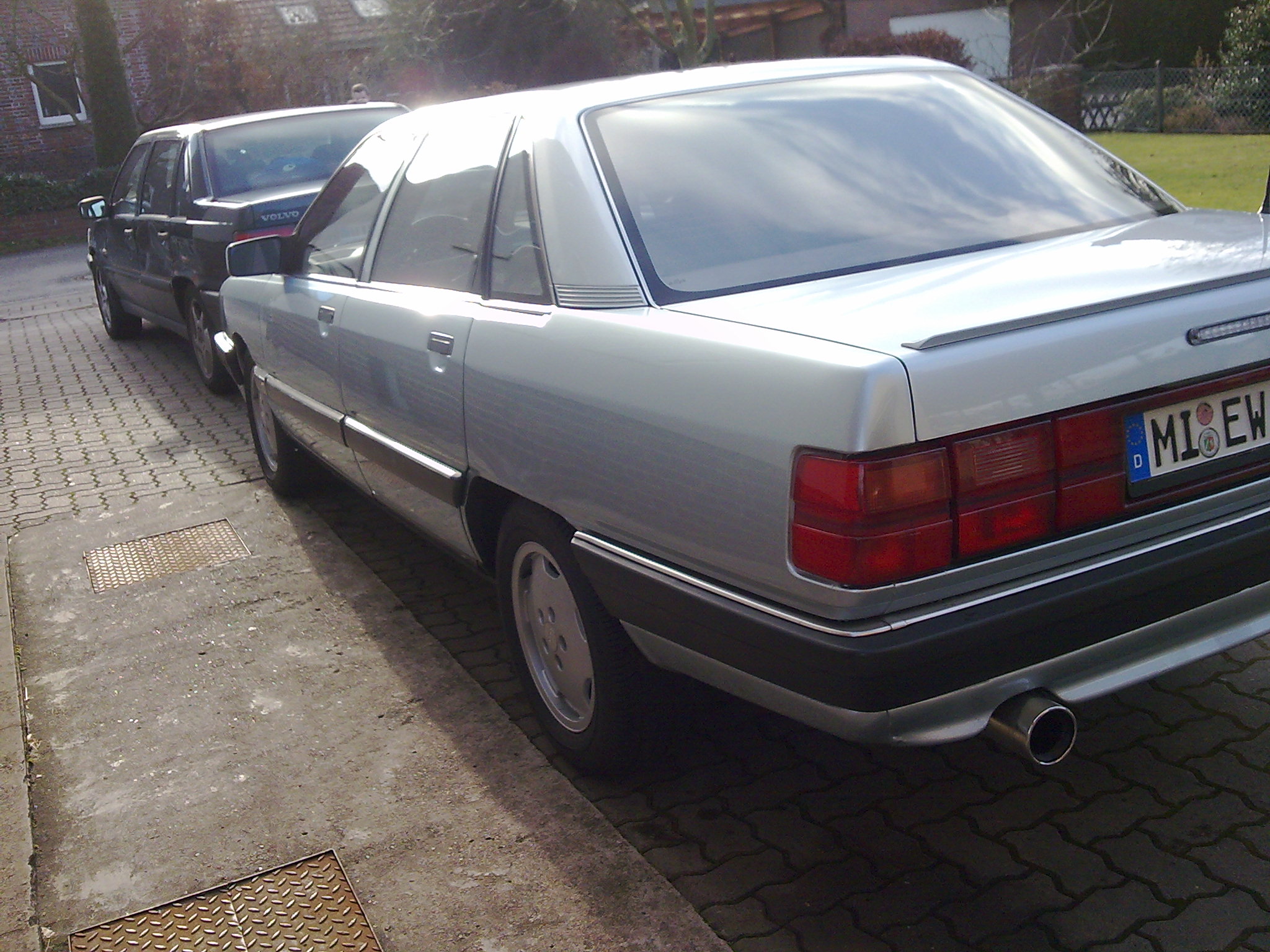

Hat evtl. jemand ein Foto von den Felgen: "MAM6 7,5x17(ET38)" auf dem Gradkantler? Ich hab sie mir vorhin mal spontan gekauft...wollte die Felgen schon immer haben, schon zu meinen B4-Zeiten.

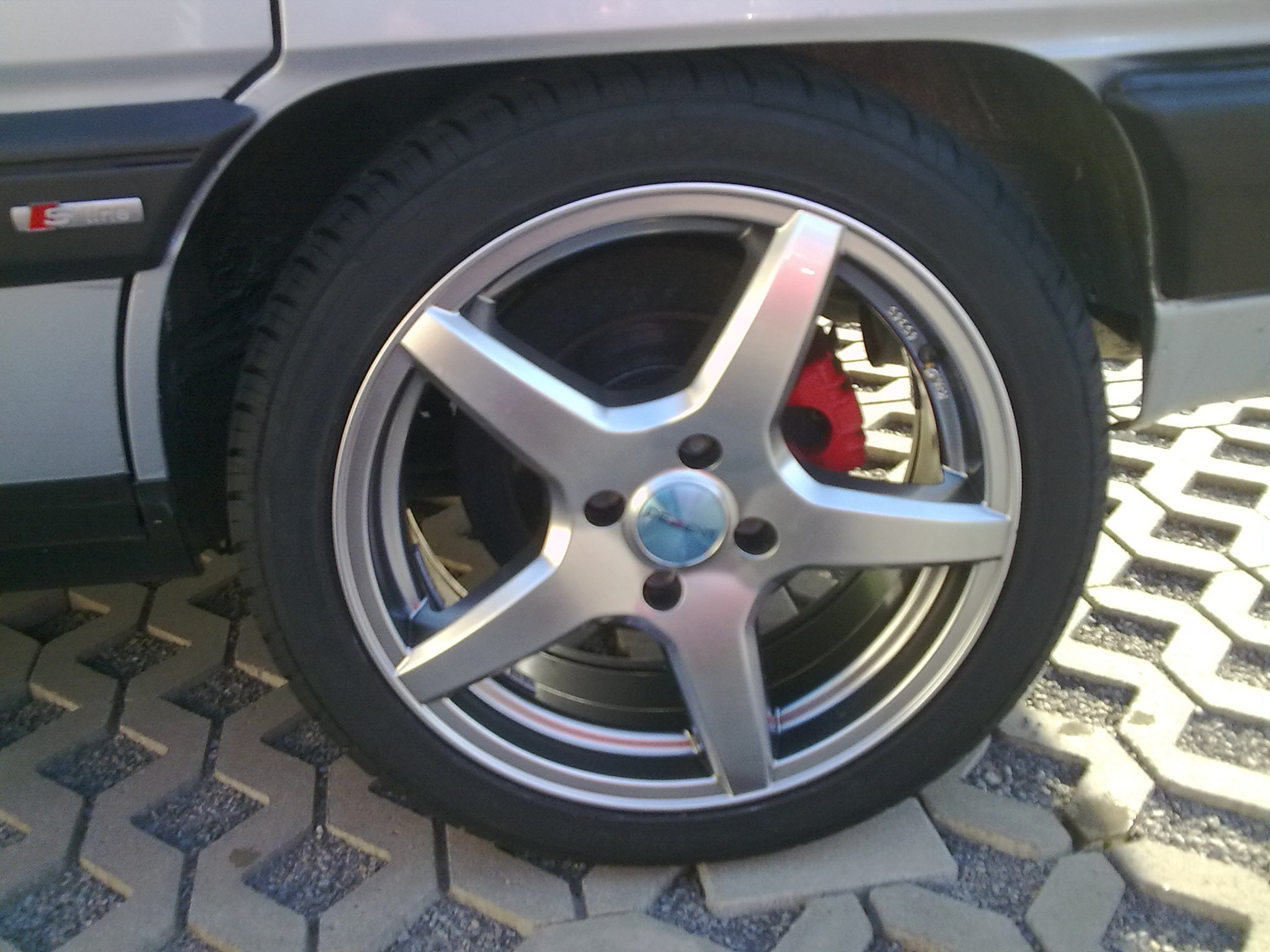

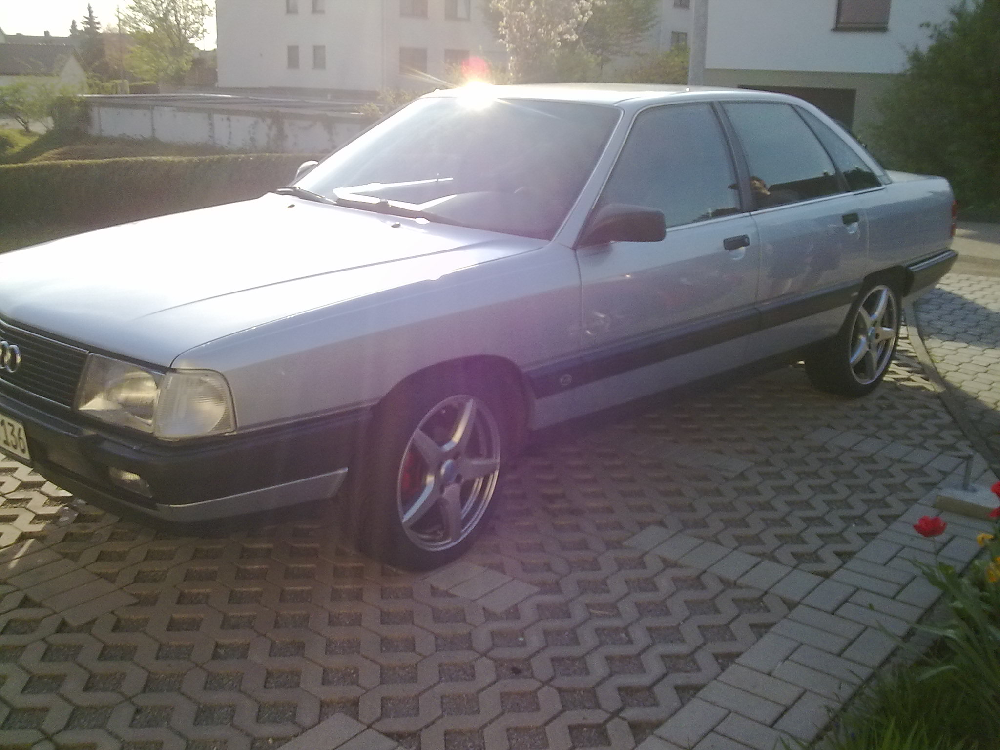

So wollt mich nochmal melden!

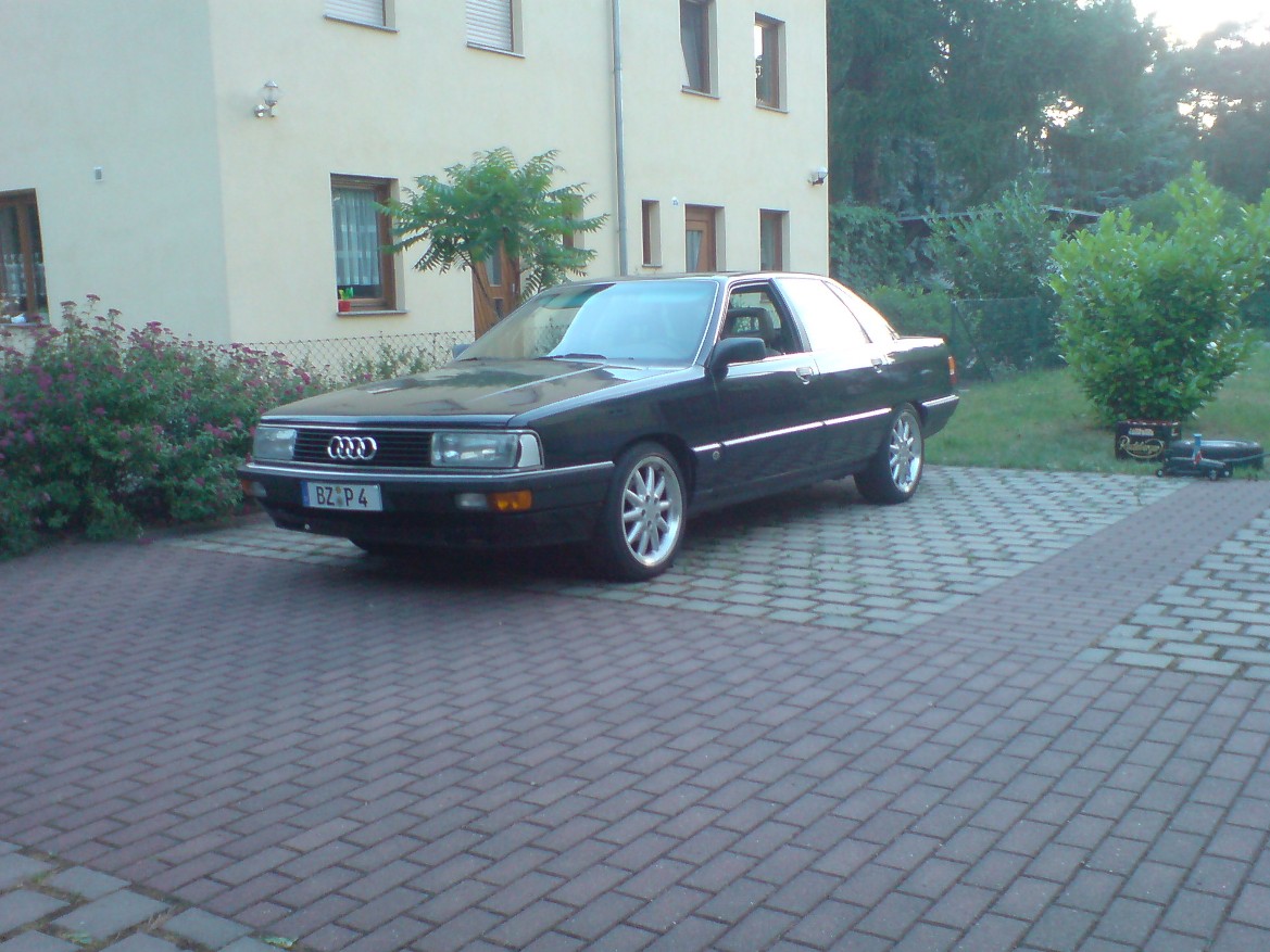

Habe nun endlich Felgen und Reifen gefunden! Wenn auch nicht die MAM8, die ich eigentlich wollte! Aber wenn man mal 3Monate nach Felgen sucht, die passen ohne Panhard stabe zu kürzen oder noch schlimmer auf V8 Radläufe umzubauen, ist man nicht mehr so wählerisch.
Hier mein Gradkantler mit 7j17er ET:43Felgen und 215/45er Schlappen. Ist aber echt Krass, wie man den Achsversatz merkt.
links bekomm ich die Finger gerade so rein und rechts hab ich viel mehr Platz zwischen Riefen und Kodflügel :shock: ! Werde beim nächsten mal aber trotzdem die 225er Reifen probieren :D
