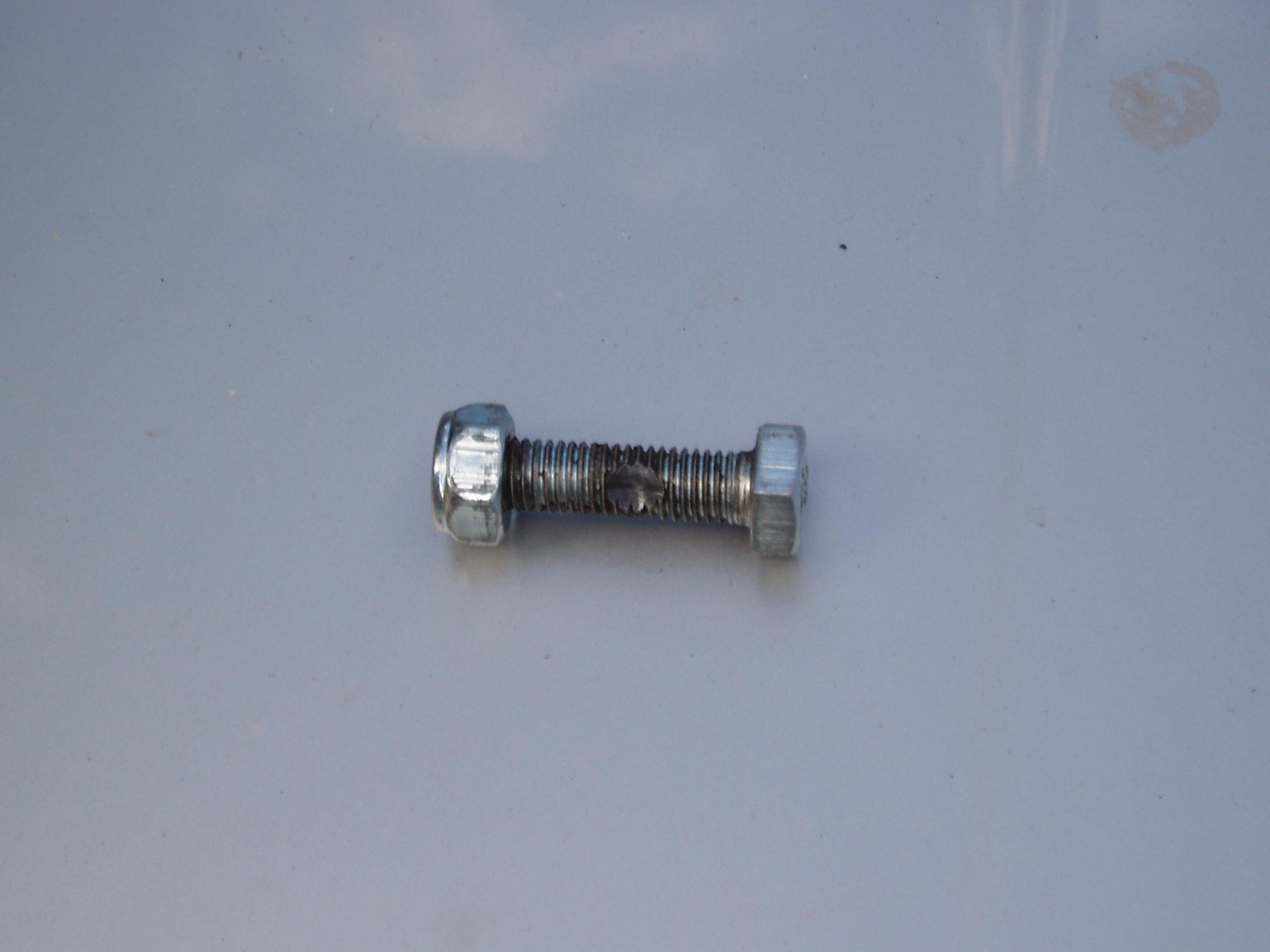

es steht zwar so im katalog aber ich bin der meinung der schraube passiert nix. die mutter muss aber ersetzt werden und die einbaulage ist "mit dem schraubenkopf nach hinten". hinweis zur schraube: da darf nur ne 10.9er schaftschraube drin sein, nix anderes. alles andere sofort rauswerfen!
der Mike

Ist zwar eh ne 10.9er schraube bei mir, bzw noch die originale.
Allerdigns wüd mich interessieren wieso nur die 10.9 er Schraube verwendet werden darf.

weil mit ner 8.8er (wenn auch nicht so schnell qie bei dieser hier) DAS damit passiert:
der Mike

und wenn ich jetzt ne 11.9er oder "stärkere" dranhänge?
ALso nun nochmal klargestellt: Es muss min. eine 10.9er Schaftschraube sein ;)
Ist dir da evtl schonmal n Kugelkopf rausgerutscht?
Woife

Beitrag von Mike NF »
mir is der zapfen wegen der schraube aus dem federbein rausgerutscht. gleicher effekt wie bei dir, eben nur mit leicht anderer ursache. was meinste wieso ich da so predige ...ich bin gebranntes kind, in dem fall wars pfusch vom vorbesitzer und fahrerseitig saß der gleiche mist in 4.6 drin :roll: :shock: deswegen: mindestens 10.9 aber wenn du einfach die originale schraube kaufst erübrigt sich die problematik eh schon von selber
der Mike

Friese
Re: Kugelkopf des vorderen QL rausgeflogen... :(
Beitrag von Friese »
die wird doch mit drehwinkelvorgabe anezogen, oder erinnere ich das falsch?
Dann würde ich da nur original vorgesehenes Einbauen. Zumal ne 10.9 eh günstiger ist als ne 12.9 ...

Mike NF hat geschrieben:mir is der zapfen wegen der schraube aus dem federbein rausgerutscht. gleicher effekt wie bei dir, eben nur mit leicht anderer ursache. was meinste wieso ich da so predige ...ich bin gebranntes kind, in dem fall wars pfusch vom vorbesitzer und fahrerseitig saß der gleiche mist in 4.6 drin :roll: :shock: deswegen: mindestens 10.9 aber wenn du einfach die originale schraube kaufst erübrigt sich die problematik eh schon von selber

die kriegt nur 65 Nm und sowohl schraube und mutter sollen ersetzt weren aber bei der 10.9er seh ich das nicht wirklich ein wieso man das soll....ne selbstsichernde mutter zu ersetzen is plausibel aber die schraube...naja, ich mein, is kein großer finanzaufwand, schaden wirds jedenfalls nicht

Also der amerikanische RLF (Bentley) sagt aus, dass die Schraube mit 65 Nm und 90° angezogen wird.
Das ist aber schlichtweg falsch!
Richtig ist, wie es im deutschen RLF steht und zwar nur mit 65 Nm.
Ich habe aus Spass mal die Schraube mit dem o.g. Drehwinkel angezogen.
Bei 65 Nm war noch alles klar, aber bei ca. 30-45° ist die Schraube abgerissen.
Zum Thema erneuern. Die Mutter muss auf jeden Fall erneuert werden. Die Schraube kann erneuert werden. Wenn sie optisch i.O. kann sie bleiben. Bei völlig korrodierten Schrauben sagt einem der gesunde Menschenverstand: Neu.
Aber bei QL für über 100,- das Stück sollte man nicht an € 1,96 Euro sparen.
Das gilt auch für die innere Schraube QL=>Hilfsrahmen und der dicken Mutter Stabi=>QL.
Friese
Aaah, da kam die Info dann her. Gut das erklärt meine Verwirrung, hatte mich damals auch gewundert, warum eine Schraube-Mutter Verbindung eine Drehwinkelvorgabe hat.
Der Grund für die Austauschvorschrift ist dann vermutlich der, dass die Schraube im Extremfall ja mit ihrem Schaft formschlüssig den "Konus" sichert, wie ein dicker Splint also. Dafür sind die ja primär mal nicht gemacht...
Also schaun ob se noch gerade ist und nicht völlig wegkorrodiert, und lieber einmal öfter tauschen...
