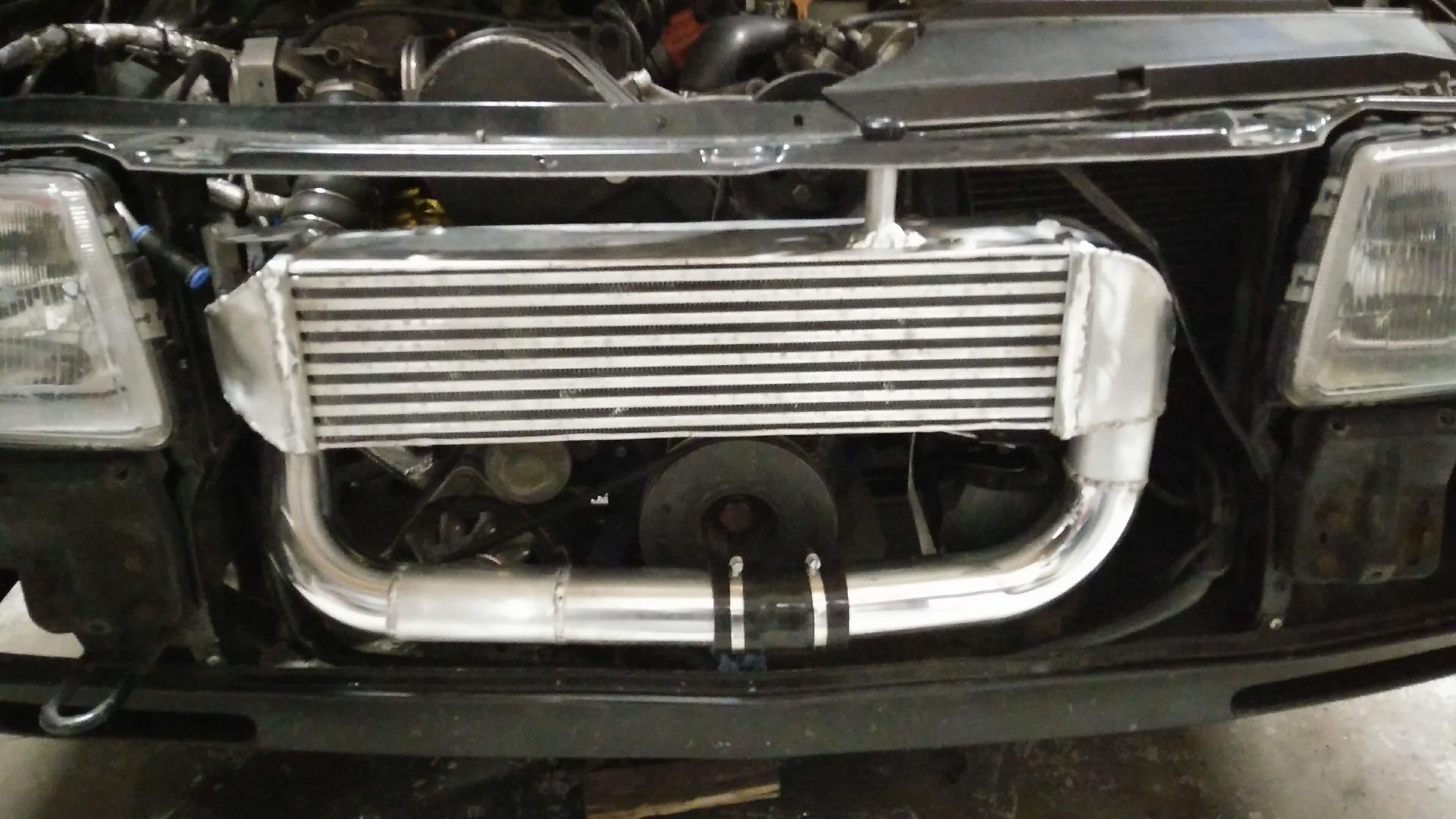

Der neue Turbo hat Platz genommen, ebenso der neue Ladeluftkühler (BMW 335D)
Leider bin ich noch nicht zum fahren/abstimmen gekommen.. die Ergebnisse werd ich aber mitte April nachreichen.

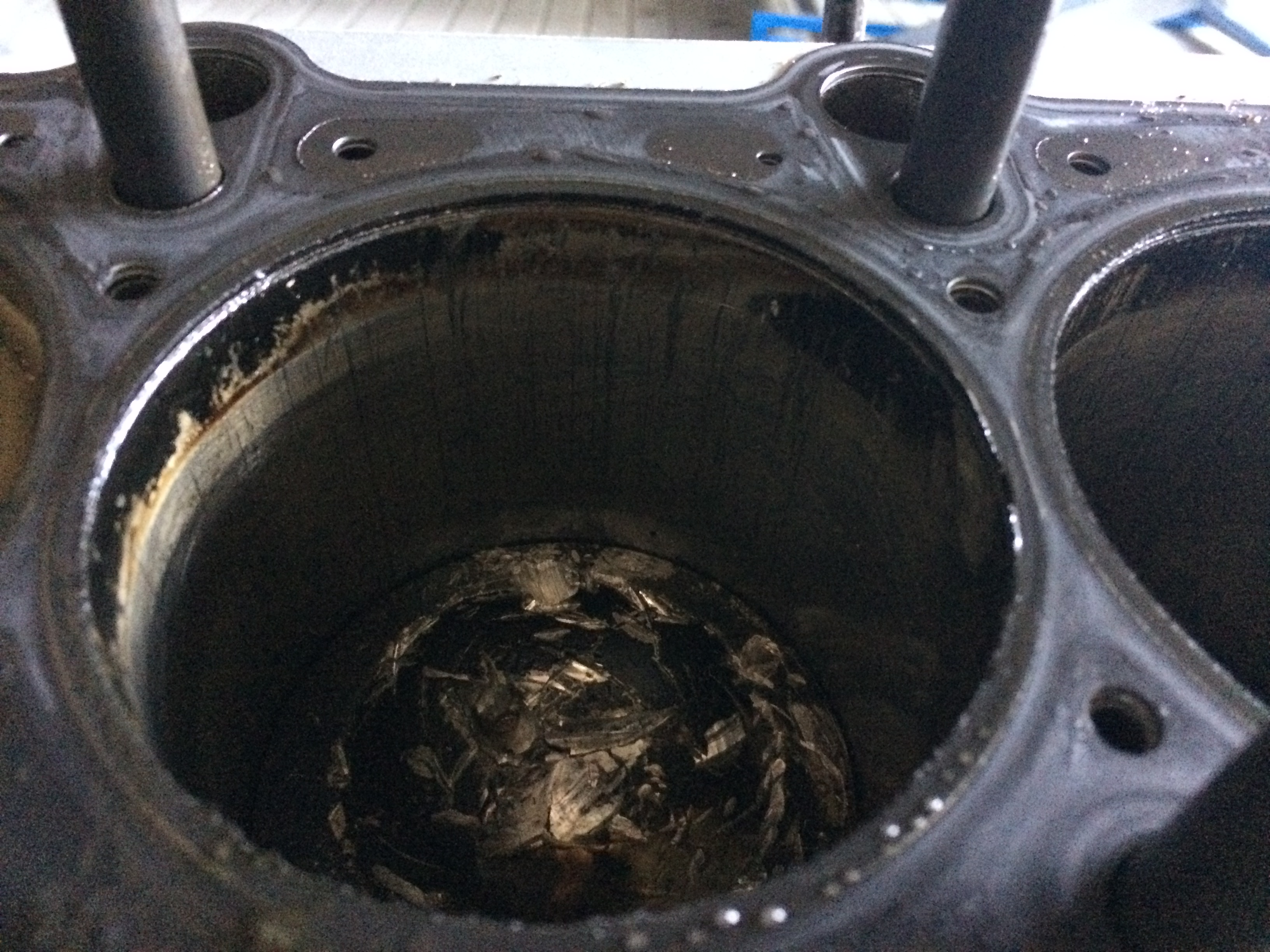

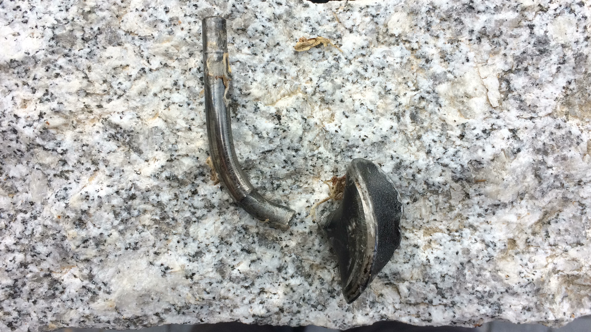

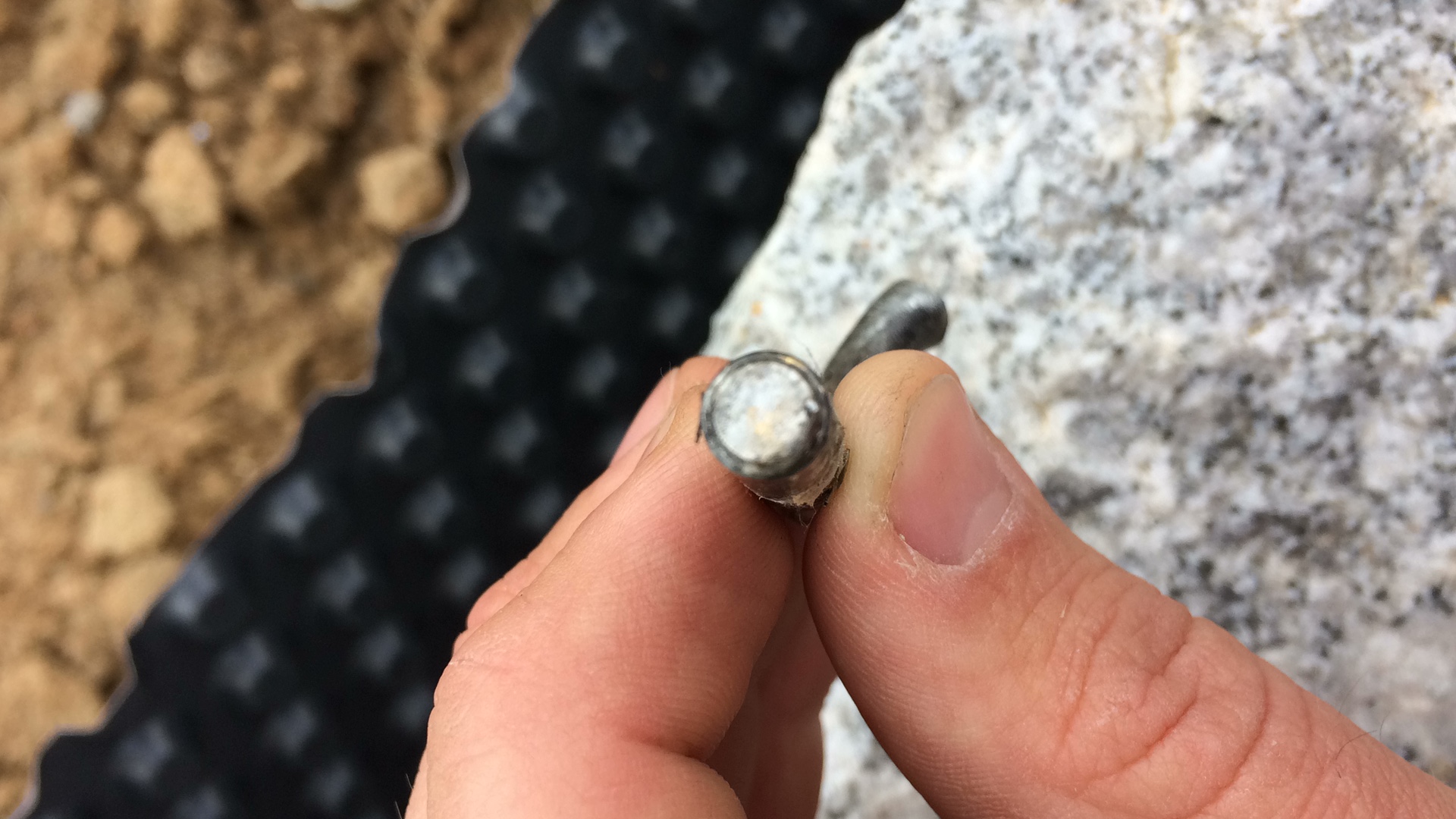

Traurige Nachrichten, wollte den Motor 1000km einfahren. Der Wagen lief echt sauber, hat sich auch gut fahren lassen... Öldruck top, Wassertemperatur top, Abgastemp top. Dann nach 300km plötzlich extremer Rauch aus dem Auspuff, sofort Motor ausgemacht und ausrollen lassen. Zuhause dann das sonderbare Schadensbild:
Ventil Zyl 4 ist im Brennraum einmal gefaltet worden. Die Überreste lagen sogar noch im Saugrohr zum Zyl 5 usw. was sehr komisch ist, in allen Zylindern steht das Wasser bzw Wasserschlamm. Warum?? Kopfdichtung? Warum dann in ALLEN Zylindern? Und warum reißt ein Ventil ab????
Den Kopf werd ich mal abmachen....
Der Motor ist aber nicht mehr zu retten! Und ich hab keine Nerven mehr dafür. Nachdem mein erster instandsetzer den ADU Block verkackt hat, hab ich den originalen MC hergerichtet. Und jetzt das.
Bin echt am Ende.
Bin echt am Ende.

Den Kopf hat damals Karl S gemacht. Beim letzten überholen vom Block hat der Instabdestzer nochmal den Kopf zerlegt und geprüft. Ich glaube nicht das es daran lag.
Das eine Ventil, das wir rausbekommen haben war mehrfach gebrochen. Teller ab und rund gedreht, Steg 180 grad gekrümmt. Richtiger Scheissdreck.
Was mich stutzig macht ist das Wasser in allen Zylindern.
Ich glaube der Lader hat auf einmal Wasser geschissen, alles ist in den Brennraum und hat dann eben beim Verdichten die Ventile verbogen und zerstört.
Egal was passiert ist, der Motor kommt diese Woche raus und dann kommt der Wagen weit weit weg. So viele Probleme....
Ob ich dann nochmal so ein 10VT Projekt starte, weiß ich nicht. An sich eine sehr geile Sache, aber momentan ist echt die Luft raus.........

Mach mal Fotos vom Motor.
Speziel vom ventil
Brauchst einen schmeiß meinen raus...
Speziel vom ventil

Hier mal ein Foto vom Ventil(Rest). Mehr Bilder kommen dann noch bei Zeit.
Matze, ich melde mich mal bei dir wenn das etwas verdaut ist.

Also, habe mal mit meinem Instandsetzer telefoniert. Wir beide sind zum Schluss gekommen, dass das Ventil aufgrund von Ermüdung/Materialfehler oder falscher Montage gebrochen sein muss (darauf deutet auch das Bruchbild hin, siehe unten), danach hat das Ventil den Kolben und den Kopf kaputt gemacht, Wasserkanal beschädigt und das Wasser ist dann über das Saugrohr in alle Zylinder gekommen.
Die Theorie mit dem Turbo kann man eig. ausschließen. Trotzdem werde ich den Turbo zum überprüfen wegschicken. Den Motor bekommt auch der Instandsetzer, er soll schauen was kaputt ist und das was ok ist auf die Seite legen.
Das ist halt richtig Pech. Oh man.
Es wird jetzt auch ein neuer 10VT Motor reinkommen. Aller guten Dinge sind 3......... Wie und was, das muss ich jetzt noch klären.

also der Kopf ist ab. Es ist genau so beschissen wie ich vermutet habe. Es lag tatsächlich „nur“ an dem Ventil. Kolben 4 völlig am Arsch, der Kopf genau so, ALLE Laufbahnen haben Riefen weil es den Schmodder und die Brocken durch das Saugrohr in alle Zylinder verteilt hat. Ciao originaler Block, ciao neue 1B Kolben, den Turbo, die KW, die NW die Einspritzdüsen und die H-Shaft muss man überprüfen.
Könnt ihr mir helfen, damit ich mir einen neuen Block aufbauen kann. Matze hat mir schon etwas geholfen, danke dafür.
