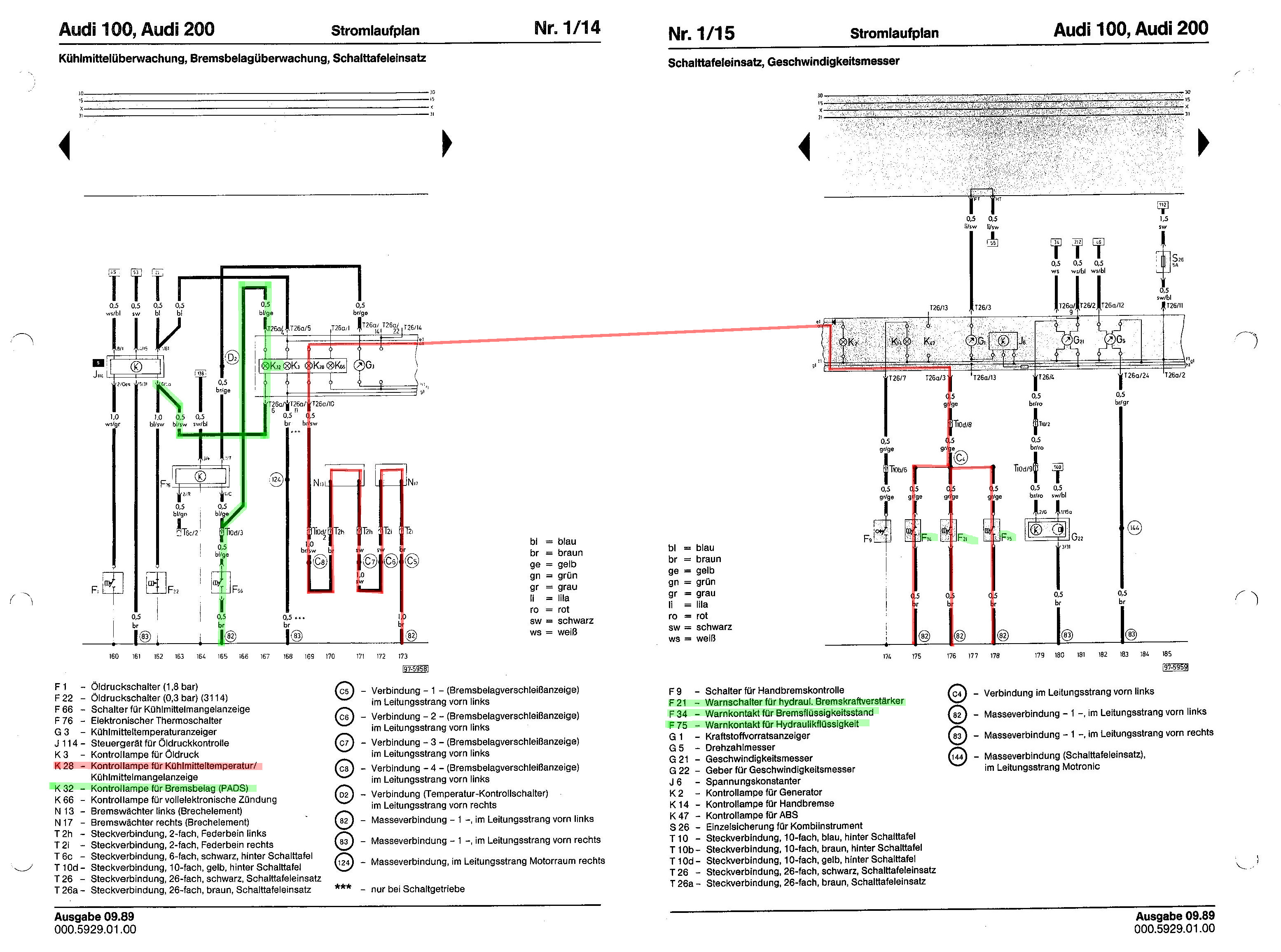

Ich glaub die Stromlaufpläne für den Typ 44 sind irgendwie kaputt. :D
Wollte grade mal die funktion von der Hydraulikwarnlampe nachverfolgen, und bin jetzt völlig perplex.
Im Stromlaufplan sind K28 (temperaturlampe) und K32 (bremsbelag/hydraulik) irgendwie vertauscht, und dem stromkreis für die hydrauliklampe fehlt irgendwie die mit plus? Ich checks grade nicht.
Siehe anhang. Original hier auf den seiten 185/186 : http://audi100.net/Technik/Tips___Trick ... ufplan.pdf

Hmm Stromlaufpläne sind nicht sooo mein Ding, dennoch aber nach Farben sortiert nachvollziehbar.
Merkwürden.

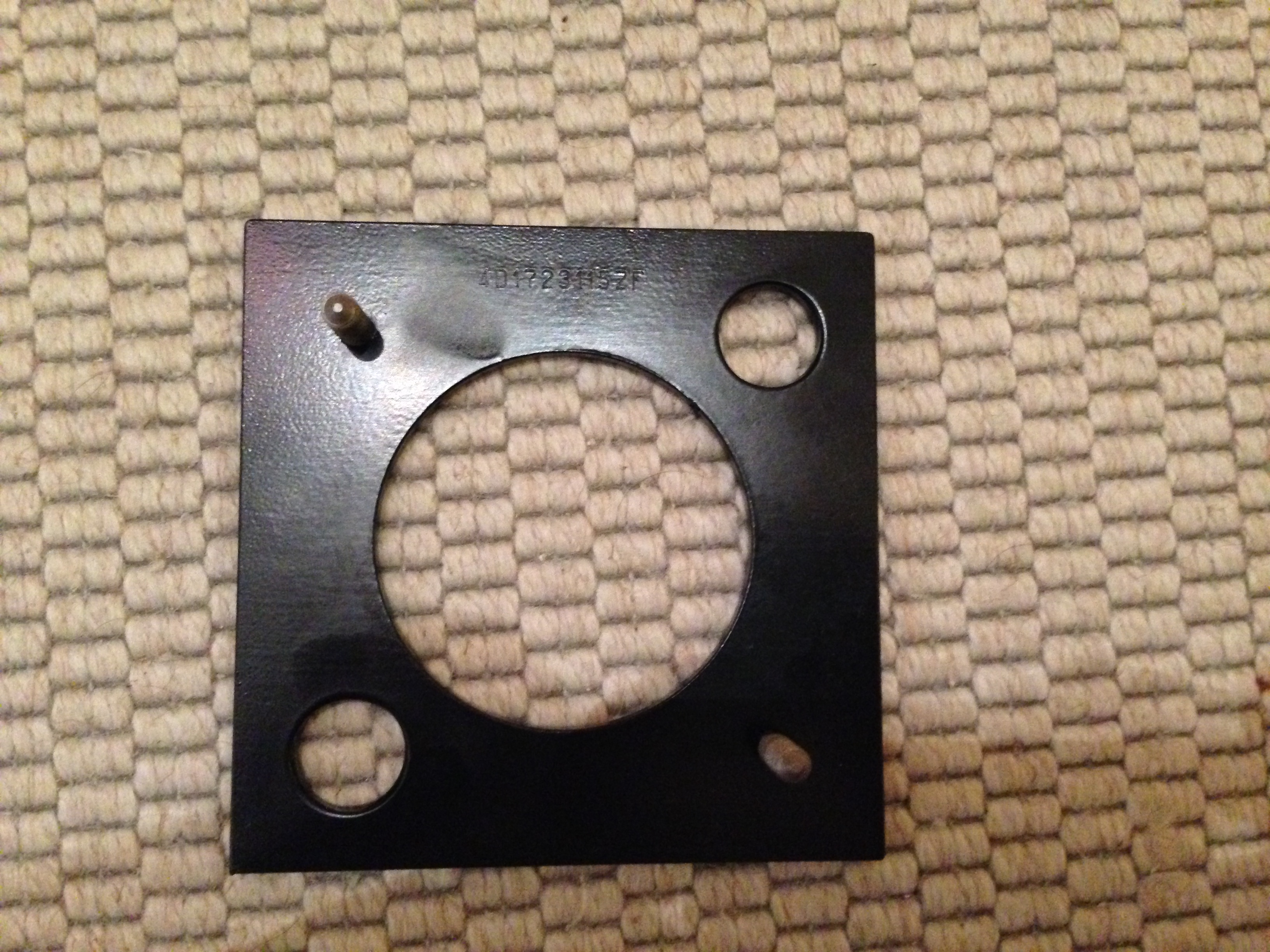

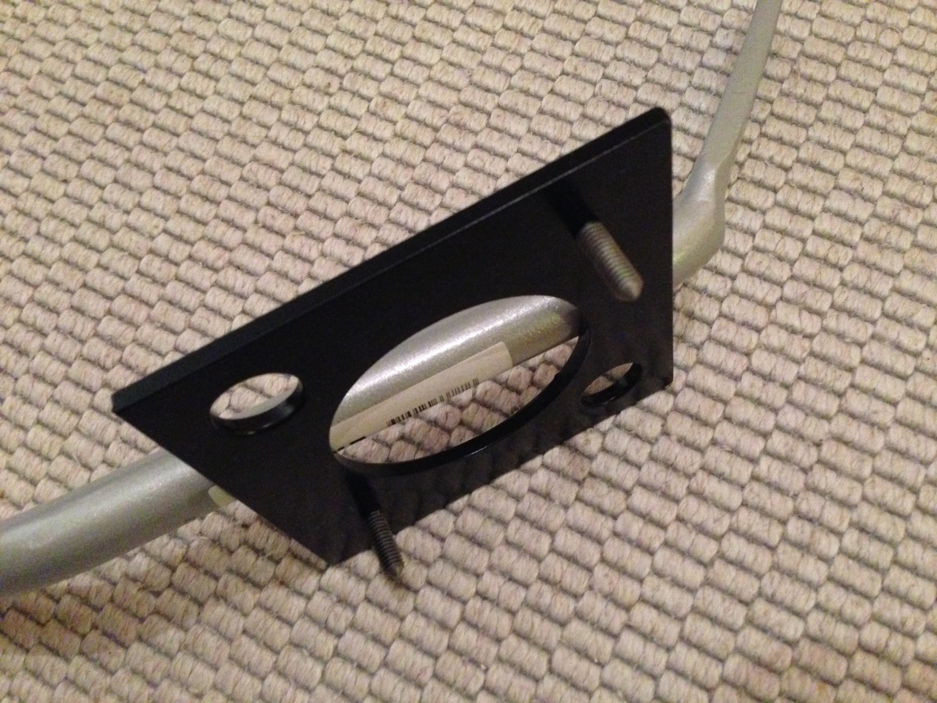

am 80er gibts zwischen spritzwand und bkv so einen adapter (811611945B) von 4-punkt (bkv) zu 3-punkt (spritzwand) mit einem abstand von 20-30mm.
das ganze sieht so aus:
(sieht auf dem bild länger aus, als es ist)
da der bkv vom a8 zum fahrer hin an der mittelachse relativ dick ist (65mm waren das glaub ich), passt das mit montierter gummimanschette leider nicht durch diesen adapter hindurch. erst wenn man diese manschette, die entweder dem staubschutz oder der geräuschminimierung dienen soll entfernt, passt das ganze und kann verschraubt werden.
nun ist eben die frage, ob das der dauerhaften funktion des bkv's keinen abbruch tut?!

Ach so sieht das aus!
Neee, also Du kannst diesen Adapter auch ganz weglassen.
Wohlbemerkt die Hülsen vom A8 BKV bekommen ihren genügenden Abstandshalter.
Hmm, vieleicht nur die Grundplatte des Adapters nutzen.
Entsprechend angepasst.
Kommt halt drauf an ob die Grundplatte dick genug ist um die hervorstehenden Hülsen aufzunehmen.
Die Funktion des A8 BKV's bleibt unbenommen.
Ich denk auch grad über die Verwendung des andern Teils nach, was hier rumliegt.
Den Kragen an der engsten Stelle wegschneiden, die beiden Bohrungen für BKV erweitern und schon sollte es passen.

Hab grad von einem stillen Mitleser eine interessante Info zu dem BKV-Hülsenproblem erhalten:
Ich hätte ne Bemerkung zu den überstehenden Gewindehülsen.
Die Bremskraftverstärkerbauart ist ja im A8 , A6 4B , A4 , Passat 3BG verbaut.
Bei den ab Werk verbauten mit Endnummer 105 stehen die Hülsen über ,wie ihr schon im forum.group44.de festgestellt habt.
Hab letztens beim A6 4B von meinem Chef den BKV ersetzt (Endnummer 105) der hatte hinten zur Spritzwand eine Aluplatte dran um die Hülsen abzudecken damit diese nicht an der Spritzwand anstehen und es zu der Falschluftgeschichte kommt die du das auf Seite 6 skizziert hast.
Die Bremskraftverstärker wurden mehrfach geändert / interpretiert und die aktuell gelieferten haben die Endnummer 107 ( die Zahlen davor und die Buchstaben danach sind mal prinzipiell egal )
Der Neue BKV mit Endnummer 107 hatte keine überstehenden Hülsen mehr , so das die Platte wegfällt unjd der BKV mit der Rückplatte wie erwünscht komplett anliegt.
Beim A4 8E ist übrigends eine 4-eckige Aluplatte dran mit der evtl. die verbleibenden offenen Löcher vom hydraulischen BKV in der Spritzwand abgedeckt werden können , hab ich aber nicht probiert.
Vielleicht könnt ihr ja was mit den Info`s anfangen , sind ja mehrere User am umbauen wie ich gelesen hab.

Beitrag von Horsty »
also ich hab mir jetzt mal die adapterplatte gebaut.
muss die tage dann mal gucken ob das alles so passt.
ich hab übrigens grade gesehen, dass der AWT motor im a6 noch ne saugstrahlpumpe vorm bkv hat. bringt das noch mehr unterdruck?

Horsty hat geschrieben:also ich hab mir jetzt mal die adapterplatte gebaut.
Die Adapterplatte ist ja schick... Was hat es mit der Teilenummer auf sich, die da rauf steht? Hast du da ein stück Spritzwand von nem entsprechenden Auto verwurstet?
