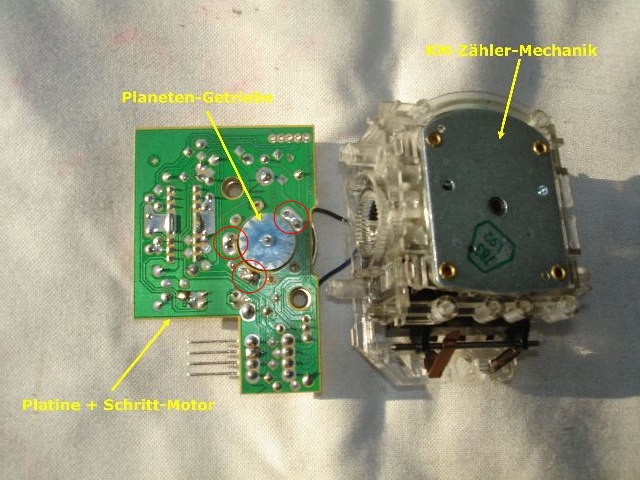

Ich denk aber, daß ich mich mit Micha draußen auf'm Parkplatz über - nicht funktionierende KM-Zähler - unterhalten hab.
Da sprach ich über - fast nicht zu erkennende Haar-Risse - an den Lötstellen für die Stromversorgung des Schritt-Motors.
Hab die bei meinen KM-Zähler letzten Sommer nachgelötet und seitdem läuft das Ding wieder 1A.
Auf dem Bild hab ich die Lötstellen markiert, die ich nachgearbeitet hab.
Vielleicht hilft's Dir bei Deinen auch weiter.

JA genau, das war ich
sehr gut das Du an mich gedacht hast,
da kann der Kai20" gleich bei meinen 2KI´s mal nen Löteinsatz starten
Danke und liebe grüße Micha

oh!? Darf ich mich da anschließen und mein KI mit dazu legen!?
bin auch gern bereit eine Gegenleistung zu Erbringen
Gruß, der Erik

Zwecks der Fehler-Beseitigung kann ich leider nur von meinem KI sprechen, aber es hat funktioniert.
@ Kai 20
Nur 'nen Tipp von mir an Dich als Löt-Experten.
Auch wenn an den Stellen augenscheinlich nix auffälliges zu erkennen ist - trotzdem nachlöten.
Hab da mit 'ner großen Lupe drauf geschaut und war mir nicht sicher, ob da was ist.
Das war's dann aber doch.
Ebenso würde ich jetzt - auf Jeden nur annäherd verdächtig aussehenden Lötpunkt - mit'm Kolben mal drauf halten.
Aso:
Vor'm Löten auf jeden Fall kontrollieren, daß auch alle Zähne auf allen Zahnrädern des Planeten-Getriebes drauf sind.
Evtl. kommt sonst Jemand mit der Idee, zwecks Kosten-Übernahme für Zahn-Ersatz, auf Dich zu.
@ Kai 20
Aso:
