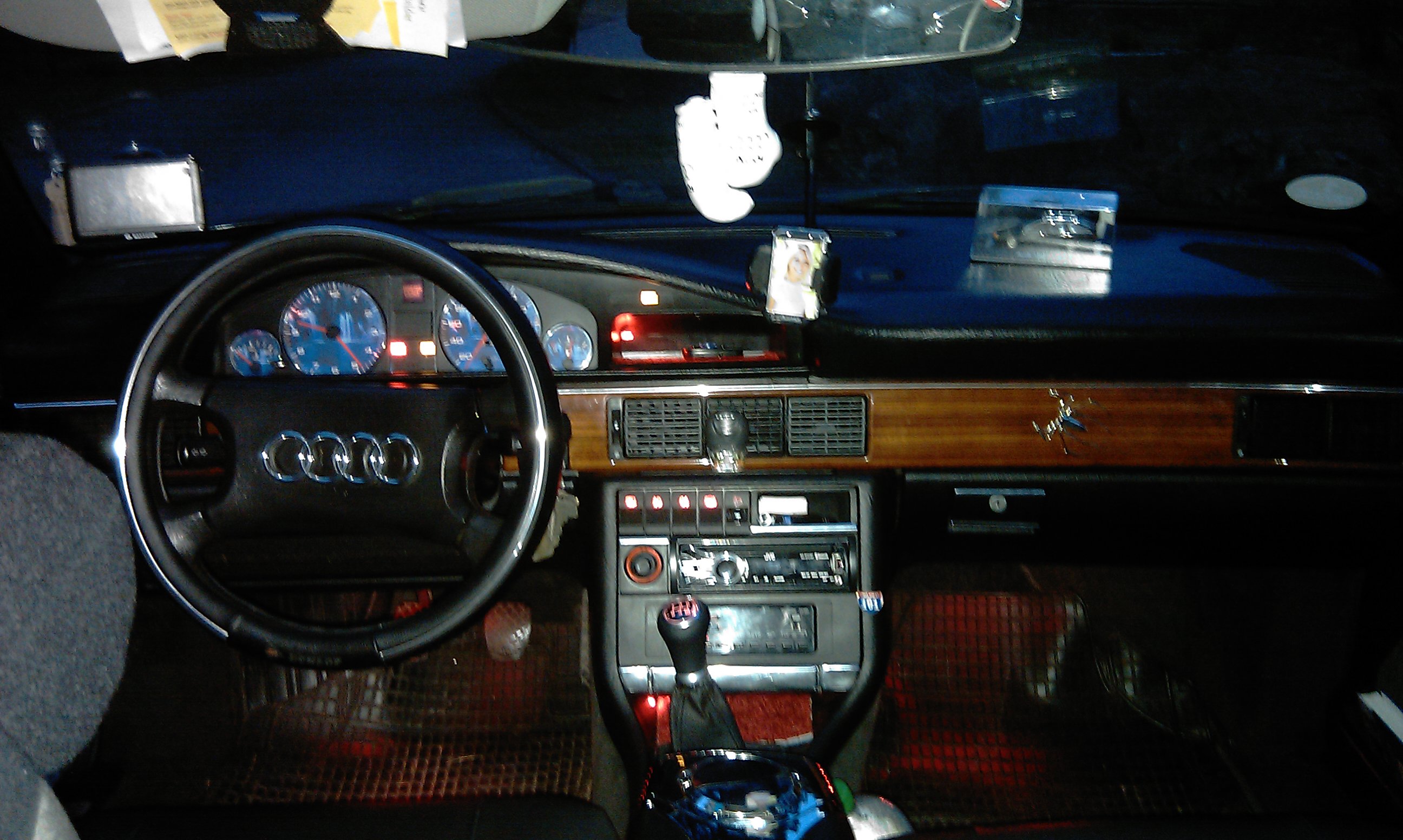

Nabend
hab heut mal meine EFH-Schalter mit neuen LED bestückt
ist schon ganz gut geworden

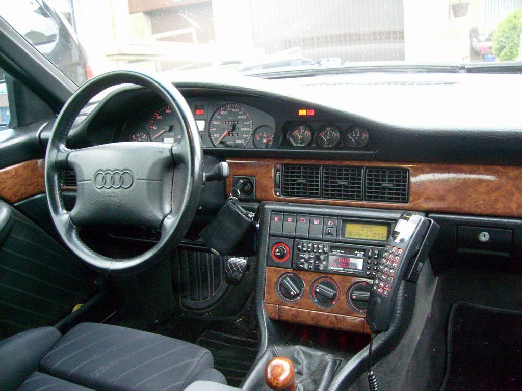

hab auch gleich noch 2 Fragen
was ist von den bei Ebay angebotenen verstärkten Federn zu halten
und was brauch ich zum nachrüsten der Zusatzinstrumente
paßt da eins vom Benziner bei nen Diesel
Voltmeter müßte ja so passen

Handbremsseil kann man selber easy tauschen. Das ist in paar Minuten gemacht.
Bei der Frontscheibe besteht leider das Problem mit dem Scheibenrahmen. Vorher daran denken, den alten wieder zu verwenden oder Ersatzweise nur die schwarze Gummiumrandung nehmen.
Zu den Federn kann ich nichts sagen.
Zusatzinstrumente sind unabhängig davon ob Diesel oder Benziner.
Benötigt wird das passende Gehäuse mit den Zusatzinstrumenten, Oldrückschalter mit Sensor (je nach Wunsch als Ersatz für den 0,4 oder 1,8bar Öldruckschalter), Öltemperatursensor vorne an der Ölpumpe, wo das Überdruckventil ist. Der Umbau und die teile wurden hier schon öfter beschrieben. Einfach mal suchen.

Nabend
hab mir ein Kombi mit den Zusatzanzeigen gekauft
habs heut mal soweit eingebaut
hab aber noch keone geber für die Ölanzeigen
aber die Bordspannung sollte sich doch bewegen
mir ist auch aufgefallen wenn Licht eingeschaltet wird bewegen sich die anzeigen
der Öldruck geht auf vollanschlag
bin über jeden tipp dankbar

Und, as sollste für ein Jahr bezahlen ? Euro1 und 683€ oder Euro2 und 413€ ?
Voltmeter muß nach Anschluß und einschalten der Zündung funktionieren, sonst ist was nicht richtig verkabelt oder defekt (Wackelkontakt an den Instrumentenverschraubungen oder Leiterbahn Haarriss).
Vollausschlag Öldruck ohne Anschluß des Sensors ist auch normal.
Öltemperatur hat ohne Sensoranschluß keinen Ausschlag.

Da haste für einen TDI aber schon ne richtige Luxusausstattung. Klima, ABS, Autocheck... welch ein Luxus (neidisch werd). Was ich dann nicht verstehe, das der Erstkäufer dann kein Geld für einen Drehzahlmesser hatte. Sieht doch wirklich bißchen komisch aus mit der großen Uhr im KI
Wie machste das überhaupt mit der Umweltzone? Berlin ( so das Kennzeichen korrekt ist?) hat doch auch schon sowas dusseliges?
Teuer ist allerdings relativ. Steuern sind unverschämt teuer, das stimmt. Ersatzteile bei Audi sind allgemein auch recht teuer (was aber unabhängig vom TDI ist), aber ausm Zubehör sind Verschleißteile fast schon günstig. Ansonsten bei durchschnittlich etwas über 6l/100km Verbrauch über meine gesammte Fahrzeit allemal günstiger, als ein Benziner oder alle 200tkm einen neuen Gebrauchten für 5-10000€ in der Fahrzeugklasse. Und inzwischen ist man mit so einem alten Schätzchen schon was besonderes

Ja Du hast natürlich recht bis auf den Quattro und das Tempomat hat er alle (Extras) die man damals für Geld kriegen konnte! aber als ich ihn vor langer Zeit gekauft habe wahr er ein Wrack und stand kurz vorm Exitus! Um so mehr habe ich ihn mit all seinen Vorteilen und kleinen Macken schätzen und lieben gelernt! ( meine Frau steht immer noch an 1. Stelle) Glaube mir Du stehst mit Deinen Reparaturen erst am Anfang doch beweise Ausdauer und eines Tages wist auch Du dich nie wieder von ihm trennen wollen. Ich wünsche Dir gutes gelingen und viele schöne Stunden mit Deinen neuen Kameraden unsere Hilfe sei Dir zugesichert! Mfg TDI Carsten

würde den der Drehzahlmesser so ohne weiteres funktionieren
oder mus man da was umklemmen
hab hier einen vom benziner liegen

@AvantTDI bernhard78
Rein von der Beschaltung ist der reine DZM wohl ähnlich. Ich weiß aber nicht, ob die Platinen im KI für die Uhr- bzw. DZM Version unterschiedlich sind.
Letztendlich sollte sich der DZM aber leicht nachrüsten lassen. Die Pins am DZM sind nur Masse, 10V vom Spannungskonstanter auf dem KI (der auch die Tankuhr und Tempanzeige versorgt) und ein Signal an Pin8 vom Öldruckkontrollgerät.
Kannste zur Not also auch ohne Aus- bzw. Umbau des KI vorab ausprobieren.

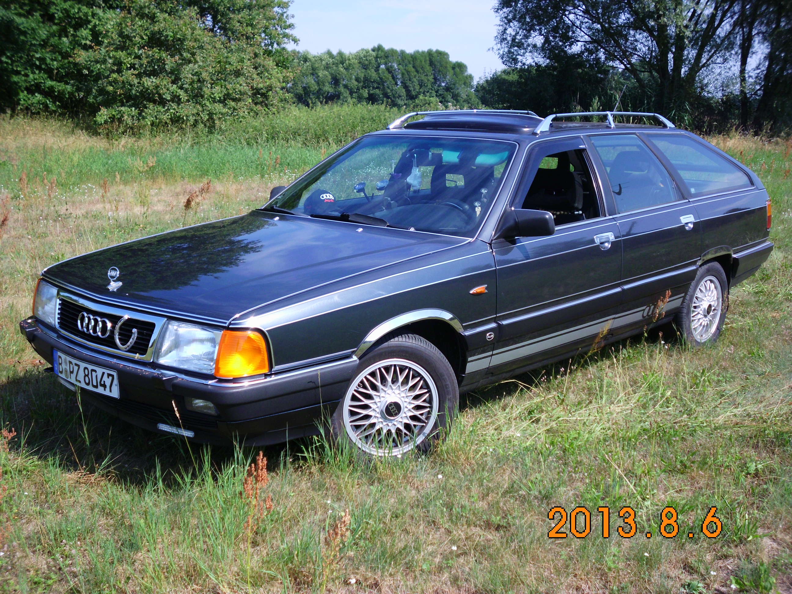

Hier mal mein TDI. Nicht ganz so luxuriös ausgestattet.
