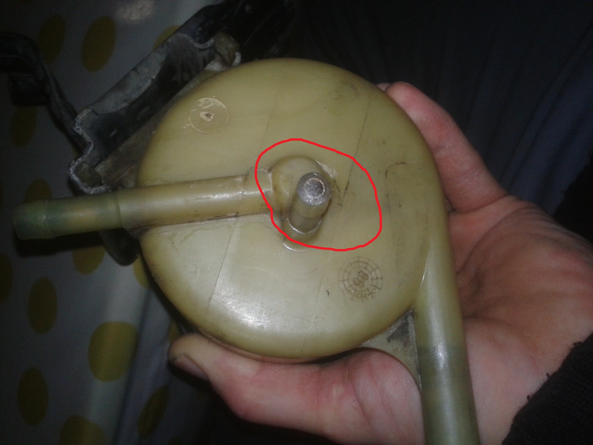

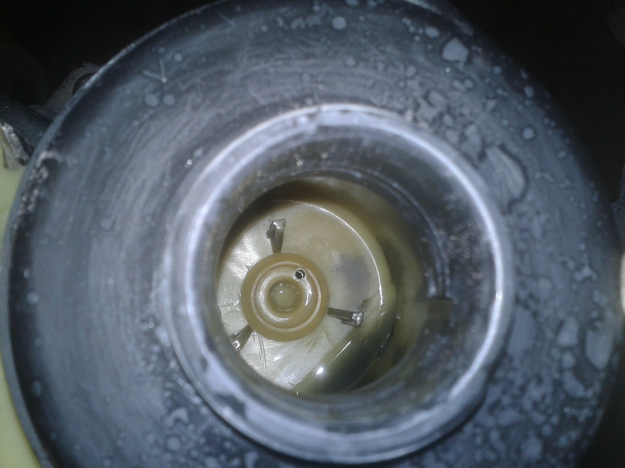

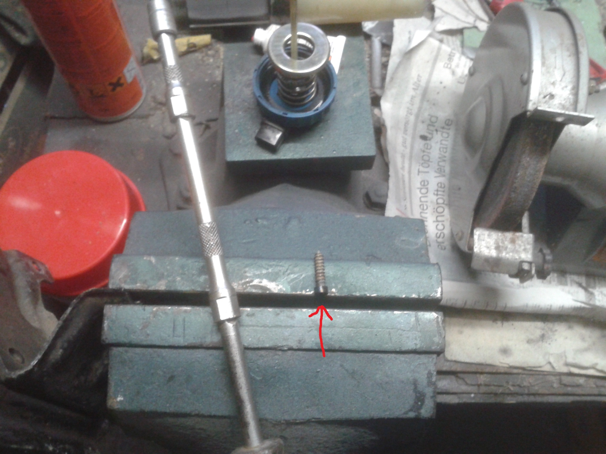

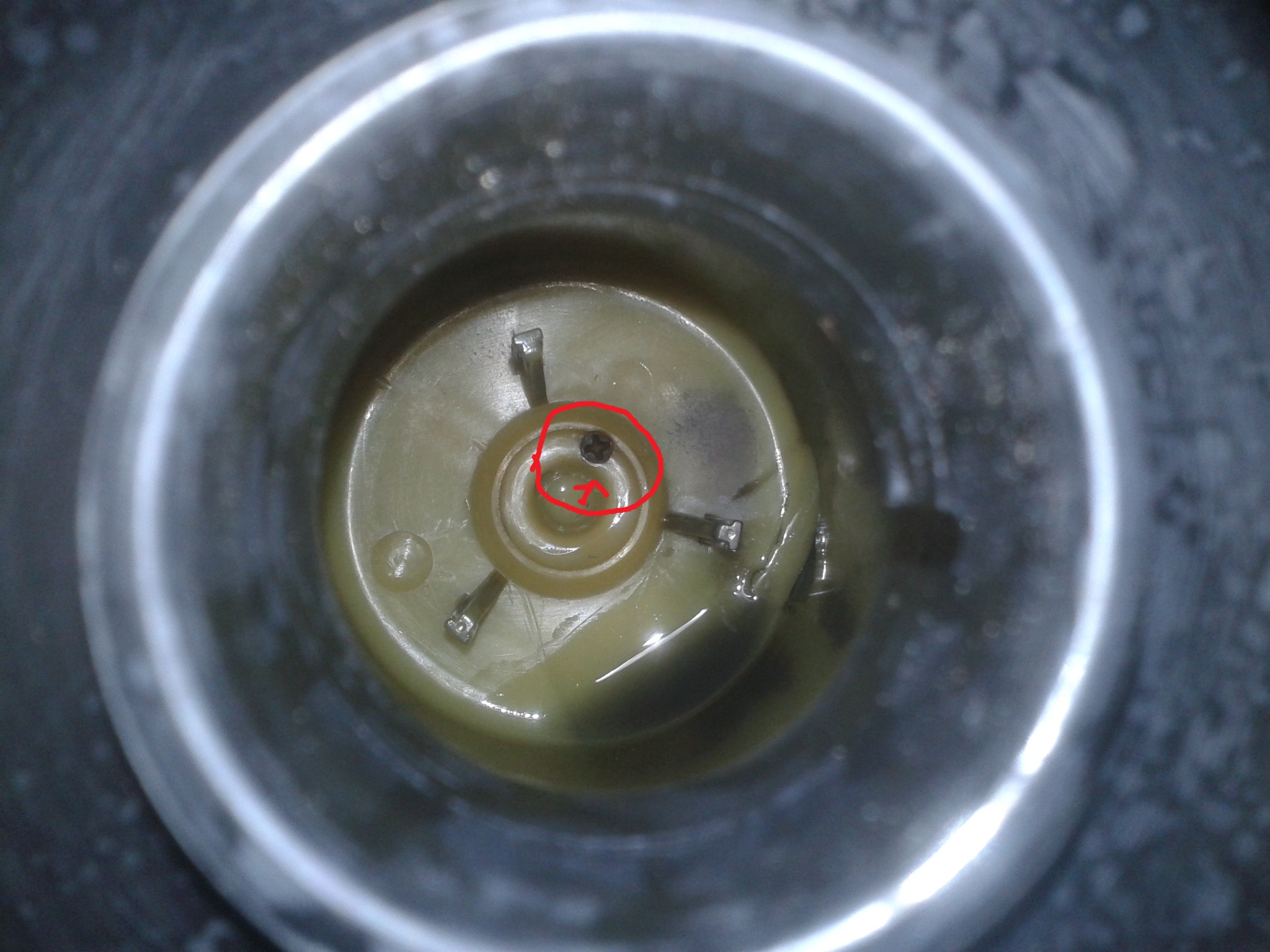

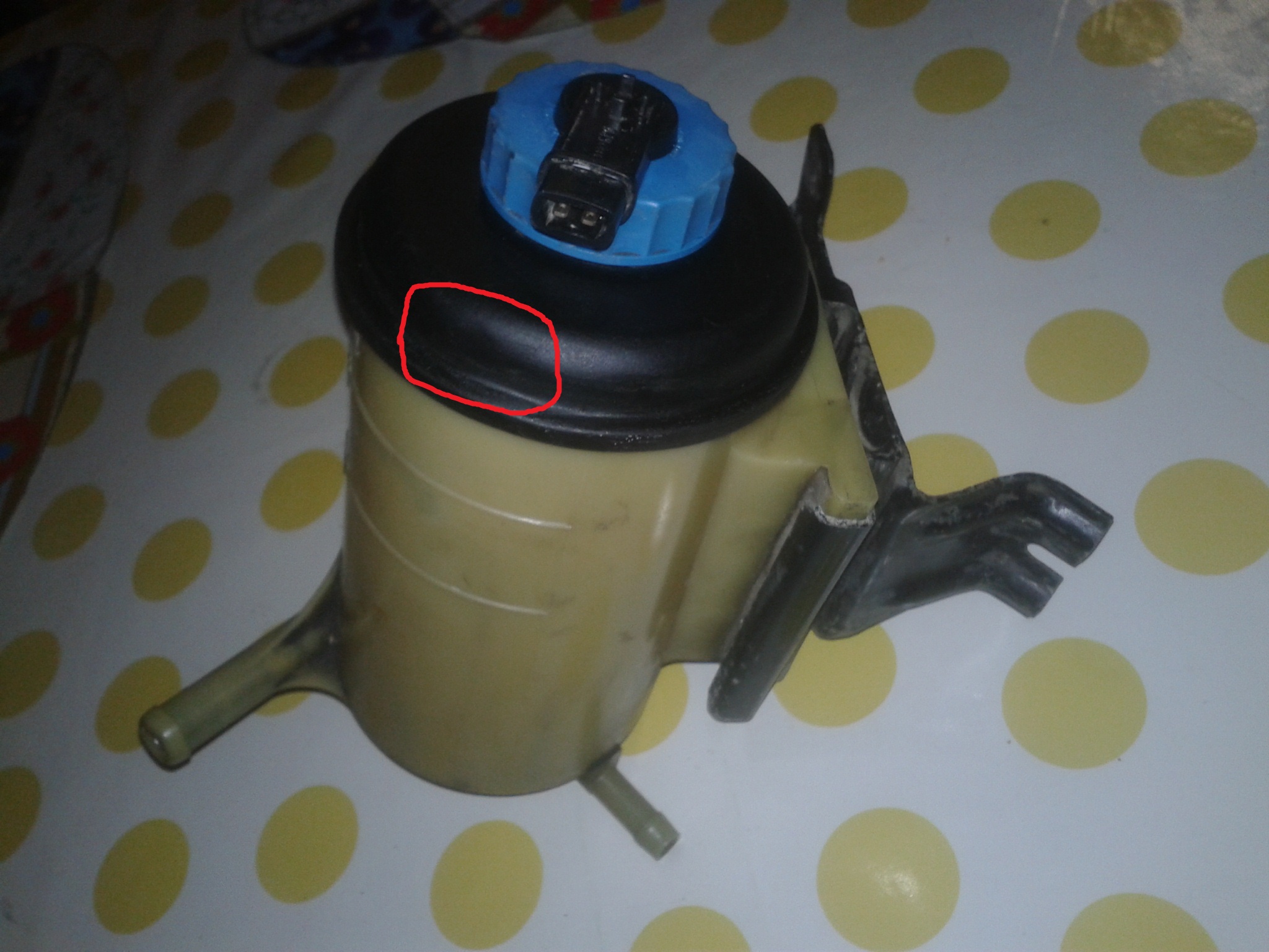

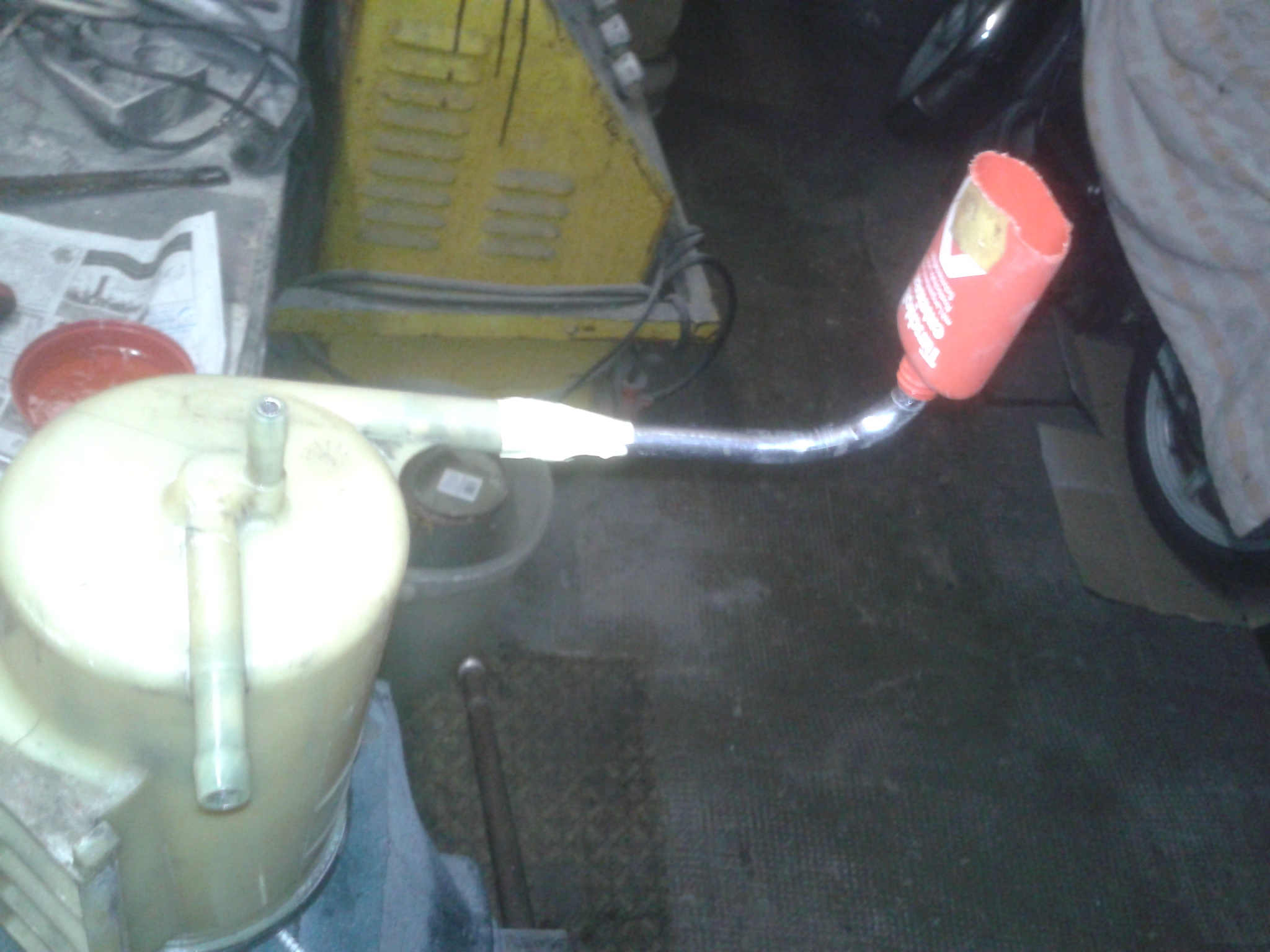

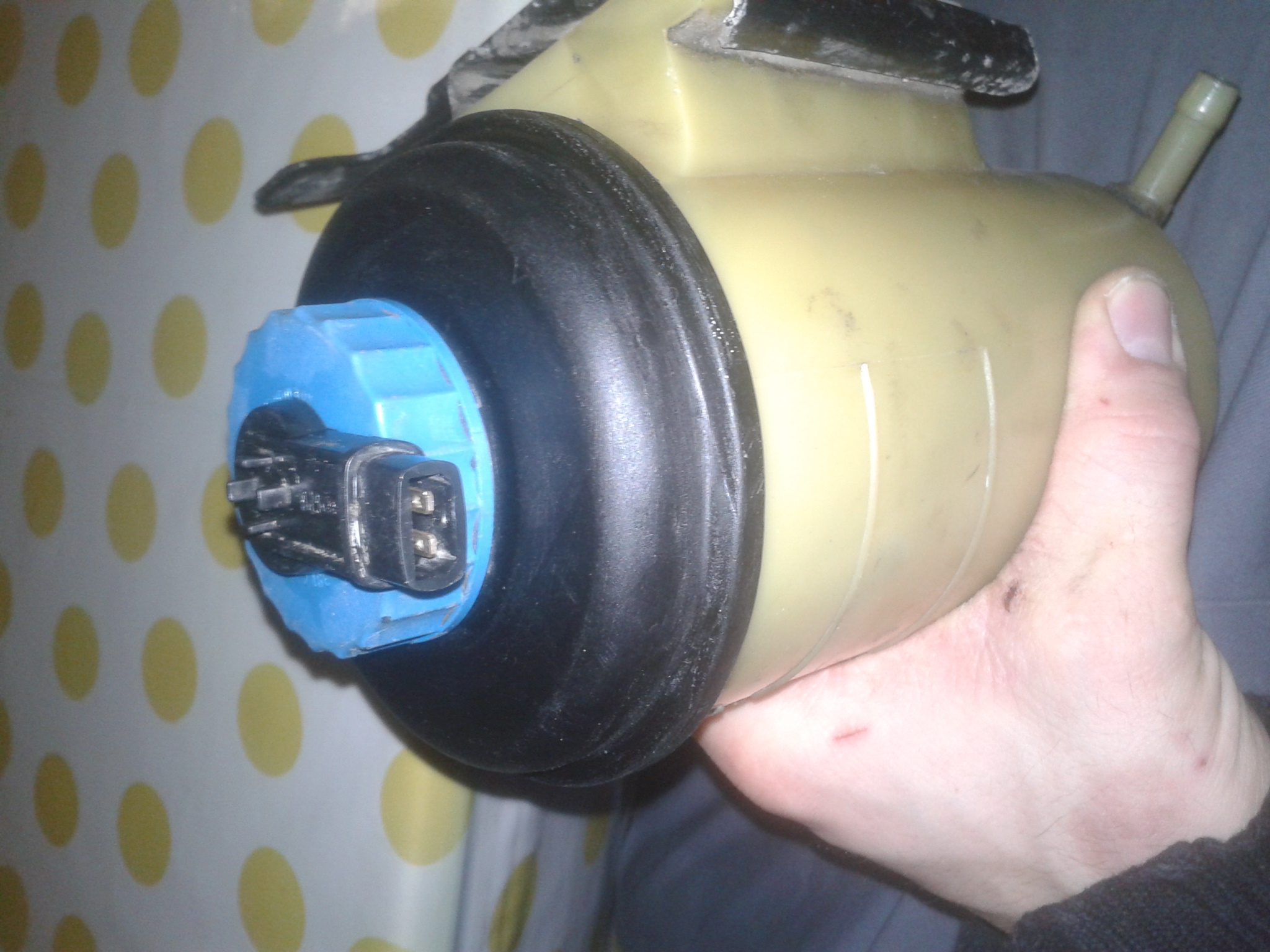

ich war jetzt mal im keller und hab den original Behälter umgebaut,also die 2 anschlüsse zuviel verschlossen oder entfernt.
wenn man von oben reinschaut hat man unten ein loch. wenn man bei einer blechschraube den kopf etwas kleiner schleift im Durchmesser,dann past sie genau da rein. dann hab ich den anschluss von unten noch mit epoxyd harz ausgegossen. den oberen anschluss hab ich abgesägt.
ich hab dann noch von der seite 4 lange blechschrauben reingeschraubt,bis an den mittleren ring im deckel,da wo das sieb drinsteht.
die sind dazu da um dem epoyd harz mehr Festigkeit zu geben,denn der schwarze deckel wird dann ausgegossen.
dazu hab ich oben ,innen erstmal den schlitz zugeklebt der da ist.
dann umdrehn und ne Konstruktion zum eingiessen gebaut.
da das harz aber etwas dickflüssig ist muss man oral
etwas nachhelfen und das da reinblasen.
sobald das harz dann unten beginnt rauszulaufen ist genug drin.
wenn das dann fest ist kann man die schrauben abschneiden,alles schön verschleifen und den deckel wieder matt schwarz annebeln.
alles ist dicht und schaut original aus
dann mal viel erfolg beim nachbauen

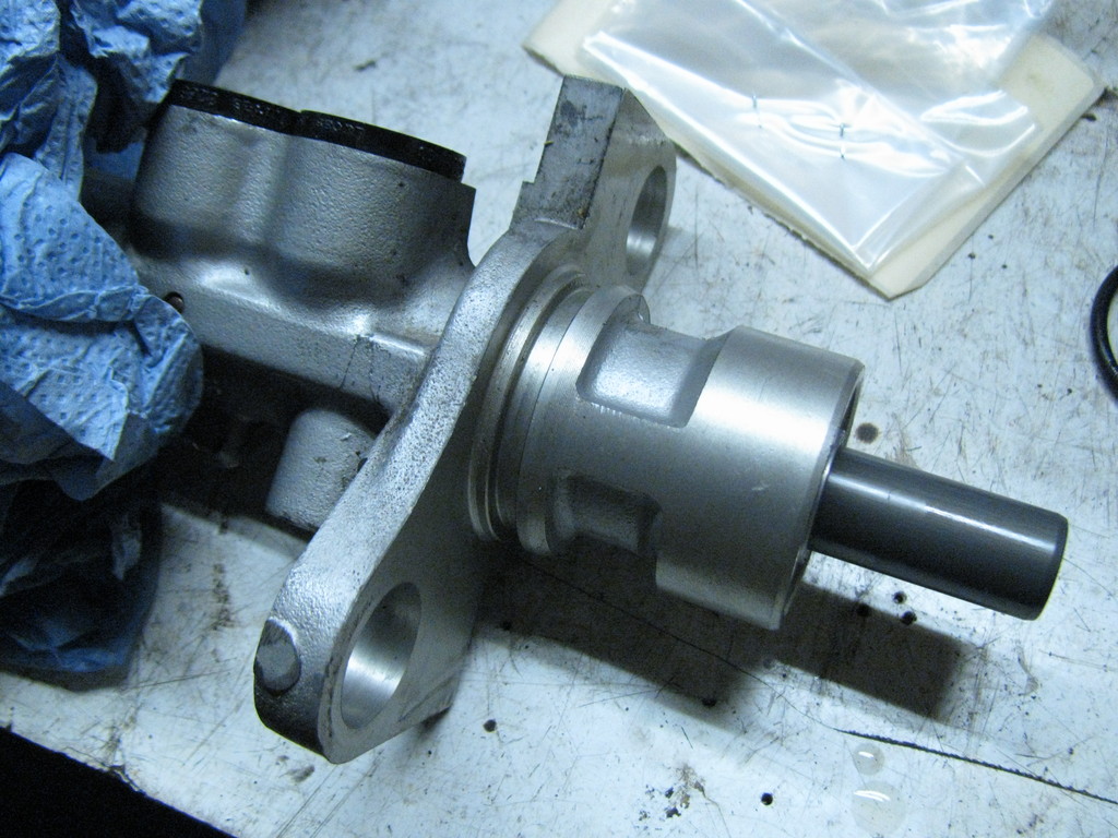

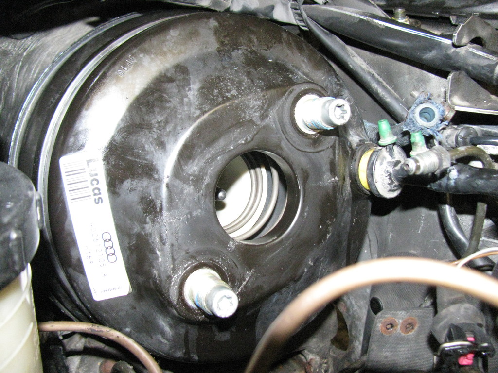

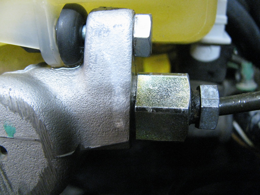

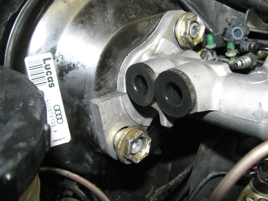

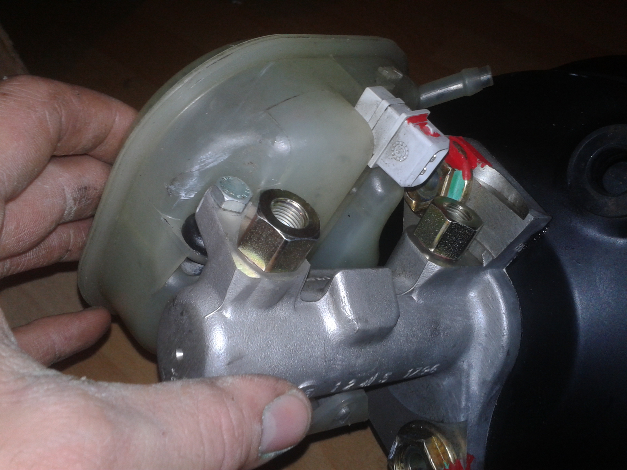

Ich habe mich geirrt, die beiden langen schrauben mit Torx-kopf halten den HBZ NICHT am BKV, das machen diese beiden gelbchromatierten sechskant-schrauben, siehe Fotos.
HBZ ausbauen ist bei dem BKV nen ziemlicher Gewaltakt. Ich habe mich mit 3 verlängerungen und nem Radkreuz vors Auto gestellt, sowie vorher die Schrauben kurz mit dem Gasbrenner erhitzt. Dann machts plönk und die schrauben lassen sich Öffnen.
Nach einbau des neuen Dichtrings war der BKV auch nach aussen hin dicht, dafür pfeiffts jetzt (minimal) im innenraum. Der BKV hats also offiziell hinter sich. Könnte mich ärgern, dass das Kaufdatum schon 4 monate zurück liegt. Naja, dafür hat die BKV/HBZ/behälter-kombo nur 25€ gekostet...
Zum thema Servo-verschlauchung gibts auch was neues - ich war bei Andreas, er hat mal eine Gewindelehre an die Schrauben gehalten, und sie haben beide 1.5 steigung, nicht wie von mir vermutet 1.25. Damit sollte eine gängige metrische M16x1.5->M12x1.5 reduzierung einwandfrei funktionieren.
Ich habe dann trotz des Pfeiffenden BKVs eine Testfahrt unternommen, und muss sagen - das Bremsgefühl ist jetzt schonmal deutlich besser als mit dem Hydraulikgeraffel.
So bin ich dann, ohne Servopumpe, heimgefahren - und muss sagen - der Pneumatik-BKV bremst besser, als das hydraulikzeug, zumindest wenn der Kram so alt ist wie es bei mir war. Und ein Typ 44 ohne Servounterstützung fahren ist auch garnicht so das drama, wie ich mir das vorgestellt hatte, habe schon Autos gefahren die sich schwerer Lenken ließen.
Jetzt steht bei mir noch aus die Servo wieder anzuschließen, und ggf. mal nach einem ersatz-BKV ausschau zu halten.. Einer der nicht klingt wie ein furzkissen, wenn man in die Bremse tritt...

ich hab grad den bkv getestet,die verpressungen provisorisch mit Isolierband abgedichtet und dann am a4 angeschlossen.
der Motor hat sich wegen falschluft gut geschüttelt.
erst als ich auf der Rückseite vom bkv nur kurz die 2 löcher wo die befestigungsschraube durchgeht,zugehalten habe,war er sofort dicht.
er blieb dann auch dicht und hat den druck gehalten.
nachher gibt's 2 Videos wo ich das zeige.

Ich denke mal, bei deinem wird dann auch der O-ring vom HBZ hin sein, und das pfeifft deshalb irgendwie durch die Schraubhülsen durch?
War grade jedenfalls nochmal im Fahrerfußraum unterwegs - der luftsog und das pfeiffen kommt ganz eindeutig aus der gummimanschette bei mir.
Ich denke der BKV hat intern einen macken, sollte nämlich nicht permanent durchsaugen wenn das pedal auf "halb" ist ..
Naja, der nächste ist schon unterwegs..
Edit: Ich habe mal in ETKA geguckt, es gibt keine Dichtung oder O-ringe für hinten an den BKV zu kaufen bei audi ..

ja wird so sein,aber den druck hält er nach dem abstellen...
wenn er im arsch wäre,dann würde er den unterdruck ja gar nicht aufbauen?
schaut euch die Videos an,sobald man nur einmal kurz das schraubenloch zuhält arbeitet er von nun an wie er soll und verliert keinen druck.
kann ja nicht sein das alle bkv im arsch sind ?
komische Sache.
komische Sache.

- SI0WR1D3R
- Beiträge: 5068
Hmm.. eigentlich sollte in dem BKV doch nie "Atmosphärendruck" herschen, da ja Unterdruck gezogen wird....
Dass die Menbrane deshalb dann - bei nicht vorhandenem Unterdruck - entspannt wird? Und erst wieder dann mit "Unterdruck beaufschlagt" wird sobald dies nötig ist?
Denn wenn nach kurzen Zuhalten des loches der darauffolgende Betrieb uneingeschränkt ist hört sich das doch fast nach einem Ventil an...
Ansonsten: Öffnet bitte mal den BKV, nicht dass da wirklich was anderes vorgesehen ist...

- Ralf-200q85
- Beiträge: 1702
- Wohnort: Flossenbürg
aufmachen ohne das das teil dann im arsch ist geht schlecht...
ich wird am freitag mal die verpressung abdichten,ebenfalls das loch und den dann am we nochmal am a4 anschliessen.
sollte dann alles passen ,kommt der rein.
ich denk mal wenn der bkv den unterdruck hält,wirds da ja keine Probleme geben.
anders schauts dann aus wenn der unterdruck abhaut,dann ist er mist und muss neu.

Im prinzip sind beide Kammern mit Unterdruck beaufschlagt. Tritt man auf die Bremse, wird die hintere kammer zum unterdruck hin abgedichtet, und über die manschette am Pedal tritt Atmosphärendruck ein. Genau genommen ist es der Atmosphärendruck, der die Bremskraftverstärkung erzeugt, nicht der Unterdruck vom Motor..
Meiner macht auch genau das was unten im T4 wiki steht - pfeifft permanent, undicht, hält keinen unterdruck. Grml, kackding.
Beim Ralf die Undichtigkeit könnte dran liegen, dass diese Schraubhülse einmal quer durch den BKV geht, und vorne und hinten nur mit so einer verzahnung ins gehäuse gepresst ist. Eventuell lockert sich das schon, wenn die teile von den verwertern aus den Autos ausgebaut werden.
Da würde ich wirklich einfach rings ums Schraubloch irgendeine Dichtungspampe schmieren. Vielleicht vorne auch noch - also mal den HBZ abschrauben und schauen was da los ist.
Na doch, schau mal hier z.b.: http://www.t4-wiki.de/wiki/Bremskraftverst%C3%A4rkerHmm.. eigentlich sollte in dem BKV doch nie "Atmosphärendruck" herschen, da ja Unterdruck gezogen wird....

richtig Hacki, es herscht nut Atmosphärendruck wenn die Bremse betätigt wird...
So wie Ralf schreibt ist das Zeug aber nach zuhalten des Loches dann dauerhaft dicht...
- Ralf-200q85
- Beiträge: 1702
ist es!
schau dir die 2 Videos an.
einmal kur nur ein loch zuhalten und er geht.
dicht ist er dann und geht problemlos,kein zischen beim betätigen,nix.

- Ralf-200q85
- Beiträge: 1702
ich hab jetzt mal die 2 Bohrungen abgedichtet mit karosseriekleber und dann getestet.
jetzt ist alles dicht!!
vorhin sind dann die Adapter gekommen.
meine sind mit viton dichtringen abgedichtet.

@hacki
was mir an meinem vfl aufgefallen ist,
ich habe nicht beide bremsleitungen am hbz auf der rechten seite wie der hbz vom a8.
bei mir ist eine links und eine rechts.
wer also einen vfl 44er hat,der muss die linke Leitung umbiegen damit die rechts beim a8 hbz passt.
das bild reich ich morgen nach.
