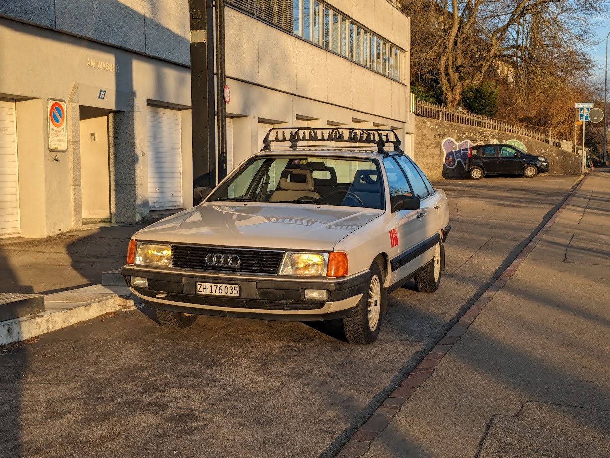

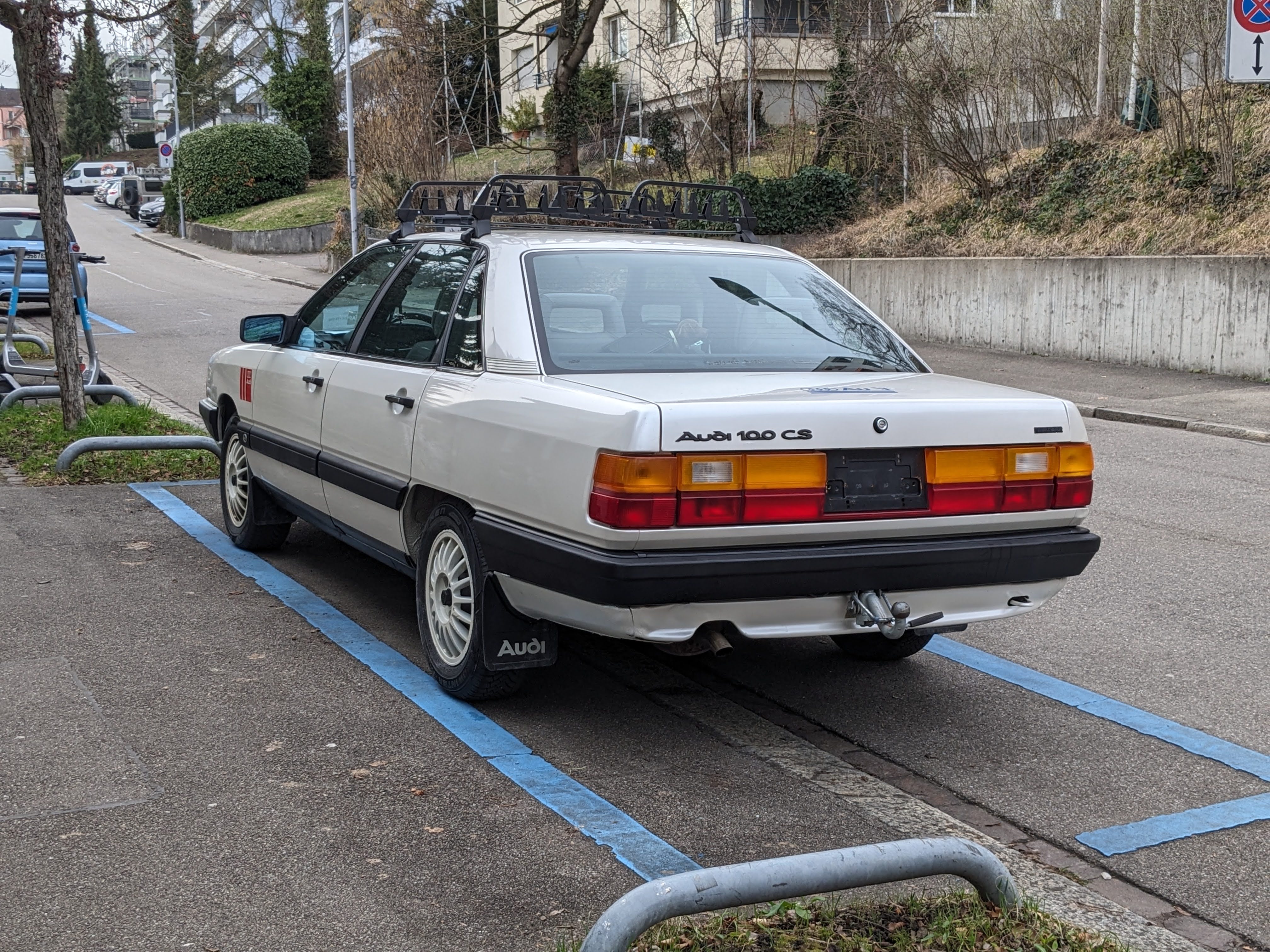

Hallo zusammen
Nach einigen Jahren stillen Mitlesens melde ich mich nun wieder mit einer Vorstellung meines zweiten Audi 100 CS (NF1) mit inzwischen über 222'222km (kürzlich geknackt) und in den 90ern nachgerüsteten geregelten Kat von einem Audi-Vertrieb. Natürlich hatte ich den Verkauf meines ersten Audi 100 Avant lange bereut und nach mehreren Markenwechsel musste wieder ein Audi 100 her :D
Das Auto habe ich vor 3 Jahren gekauft und immer mal wieder was dran gemacht (der Verkäufer hatte nicht alle offensichtlichen Mängel dargelegt, ich hatte ihn aber auch ohne vorab besichtigt zu haben ersteigert :verlegen: ). Was mir über die Jahre besonders aufgefallen ist: praktisch alle Teile, die ich getauscht habe, waren noch original Audi Teile ab Werk! Somit herrscht immernoch ein ziemlicher Wartungsstau vor, was mir aber deutlich lieber ist, als wenn halbherzig rumgepfuscht worden wäre.

Skiträger sind natürlich nicht mehr drauf ;)
