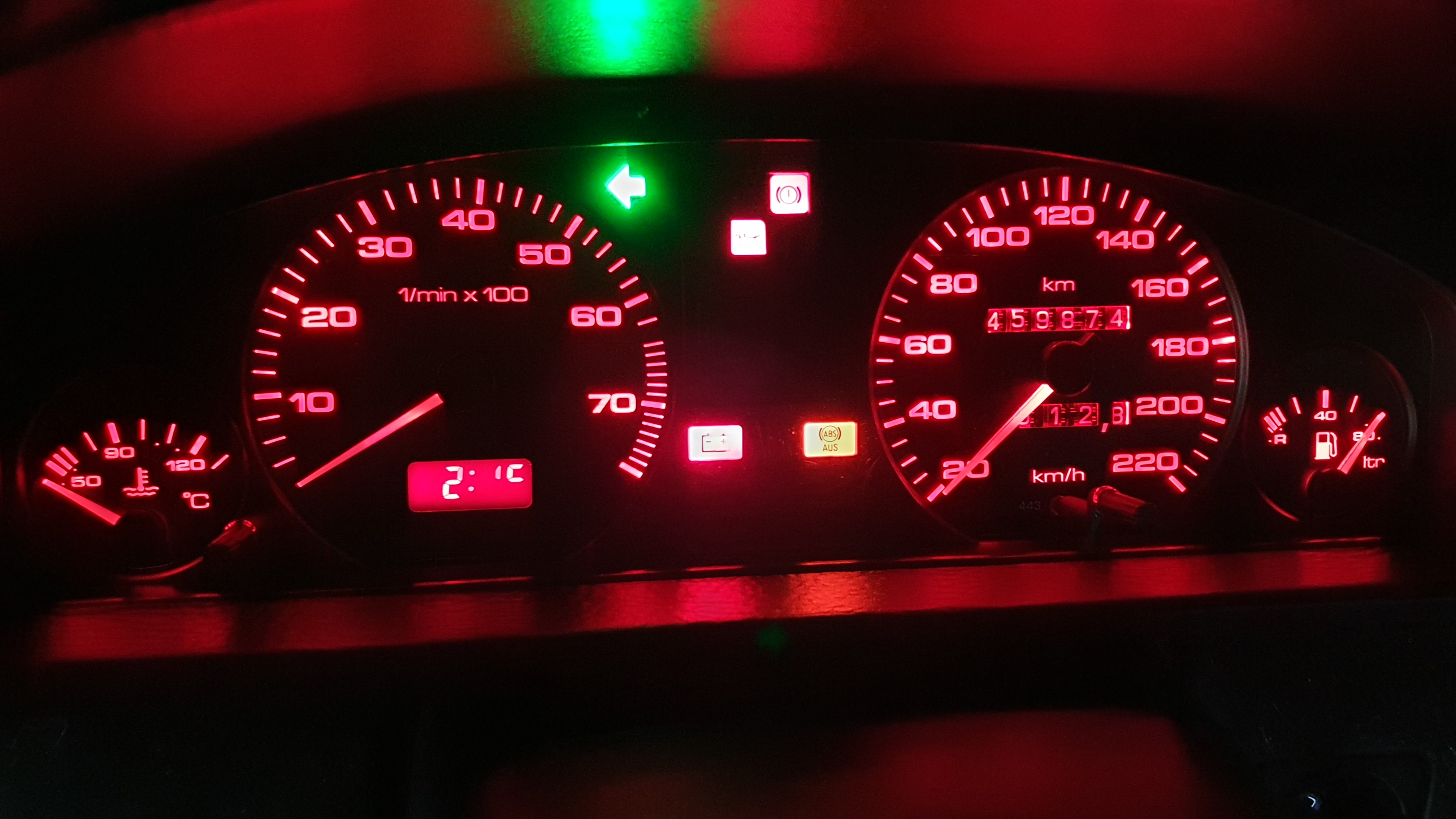

wir haben bei unserem Avant (NF, MJ 90 oder 91) das Problem dass beim einschalten des Fernlichts die Blinkerpfeile schwach mitleuchten.
Ich bin mir nicht sicher aber meine dass z.b. beim links Blinken der rechte Pfeil auch schwach mit leuchten und umgekehrt.

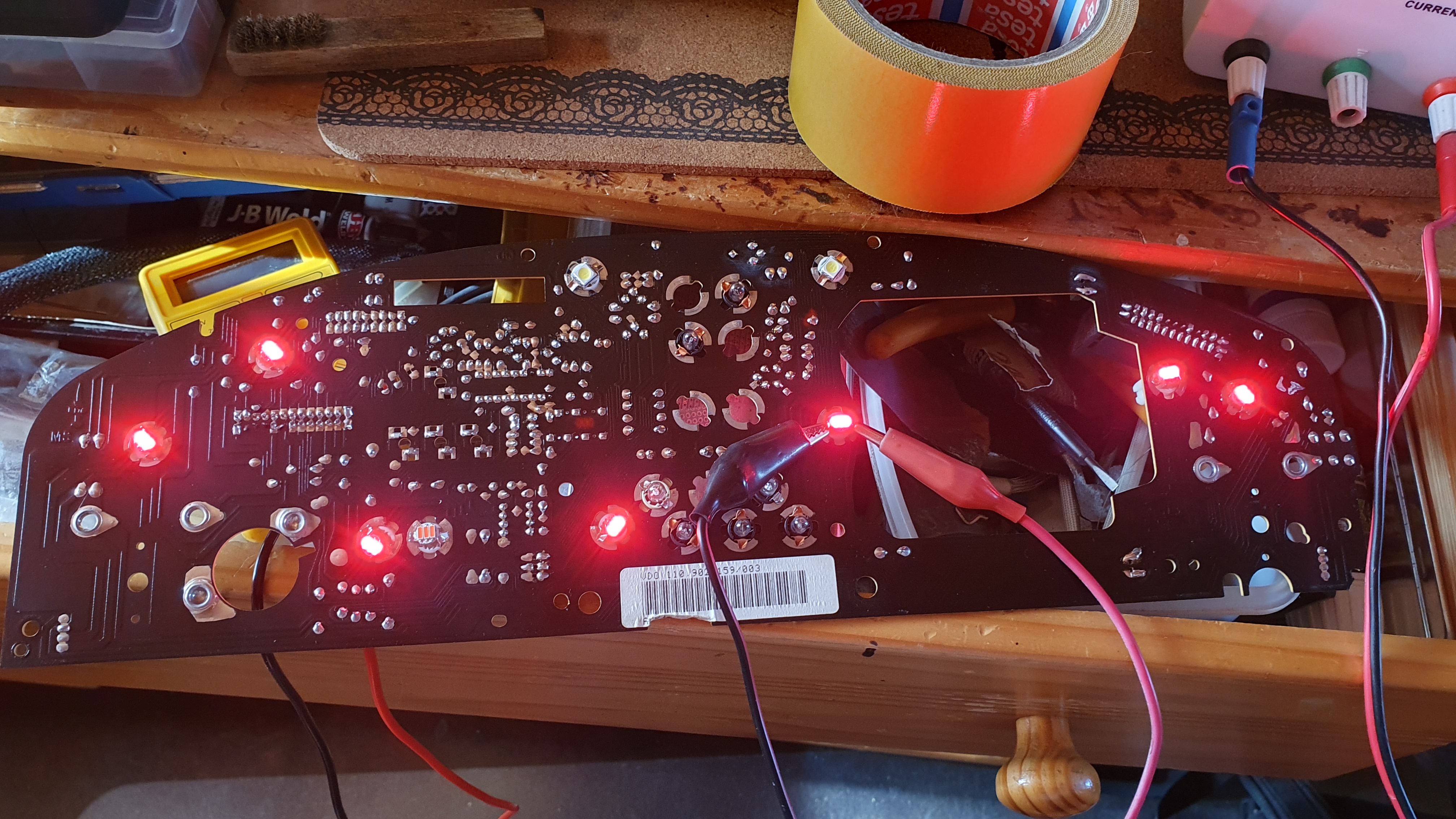

Dem kann ich nur zustimmen. Hatte das gleiche Problem, alles getauscht und dann waren es "nur" kalte Lötstellen im kombiinstrument.
Mit einem guten Lötkolben und etwas Vorkenntnissen keinerlei Problem. Bei der Gelegenheit möglichst die Elkos tauschen. Die trocknen nach über 30 Jahren Betrieb aus und können Probleme bereiten. Hier im forum findest du auch eine Liste welche Du benötigst.

Anfre hat geschrieben: 17.10.2025, 13:41 Bei der Gelegenheit möglichst die Elkos tauschen.
Wäre sinnvoll gewesen, aber da nicht meins und es im wesentlichen nur die schnelle Fehlerbehebung ging...
Gibt es ein bekanntes Fehlerbild wenn die ganz kauptt sind?
Das LCD Display der Uhr kommt irgendwann auch noch neu, da kann man die Elkos mit machen.
Obwohl die Sache mit den kalten Lötstellen im allgemeinen bekannt ist, bin ich doch etwas überrascht.

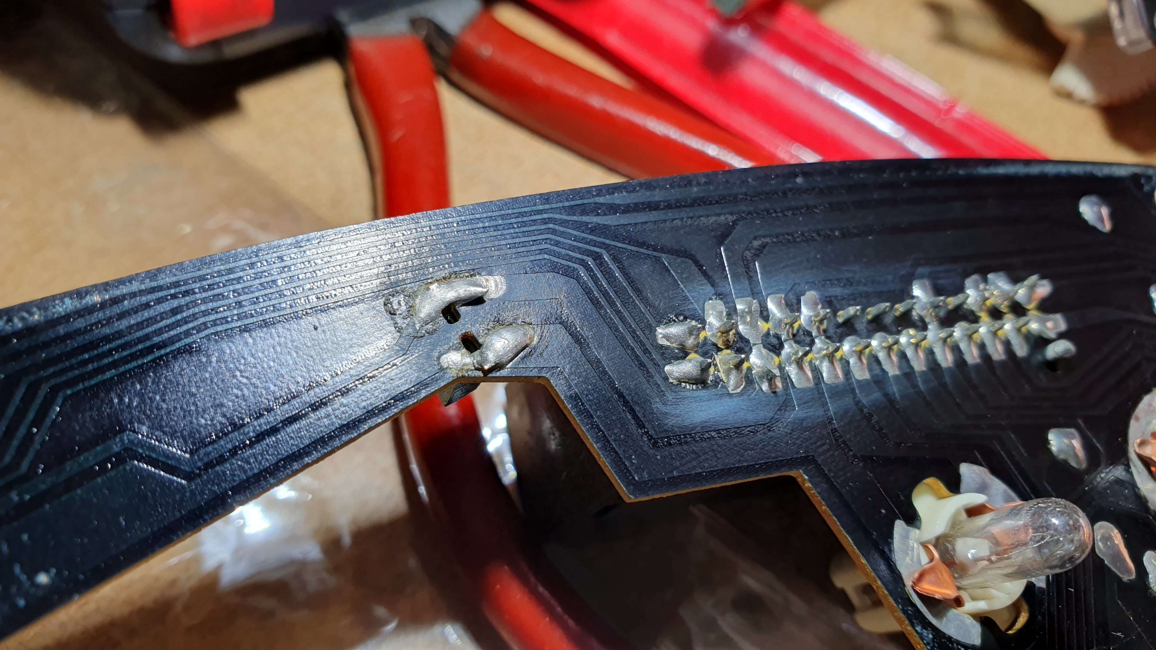

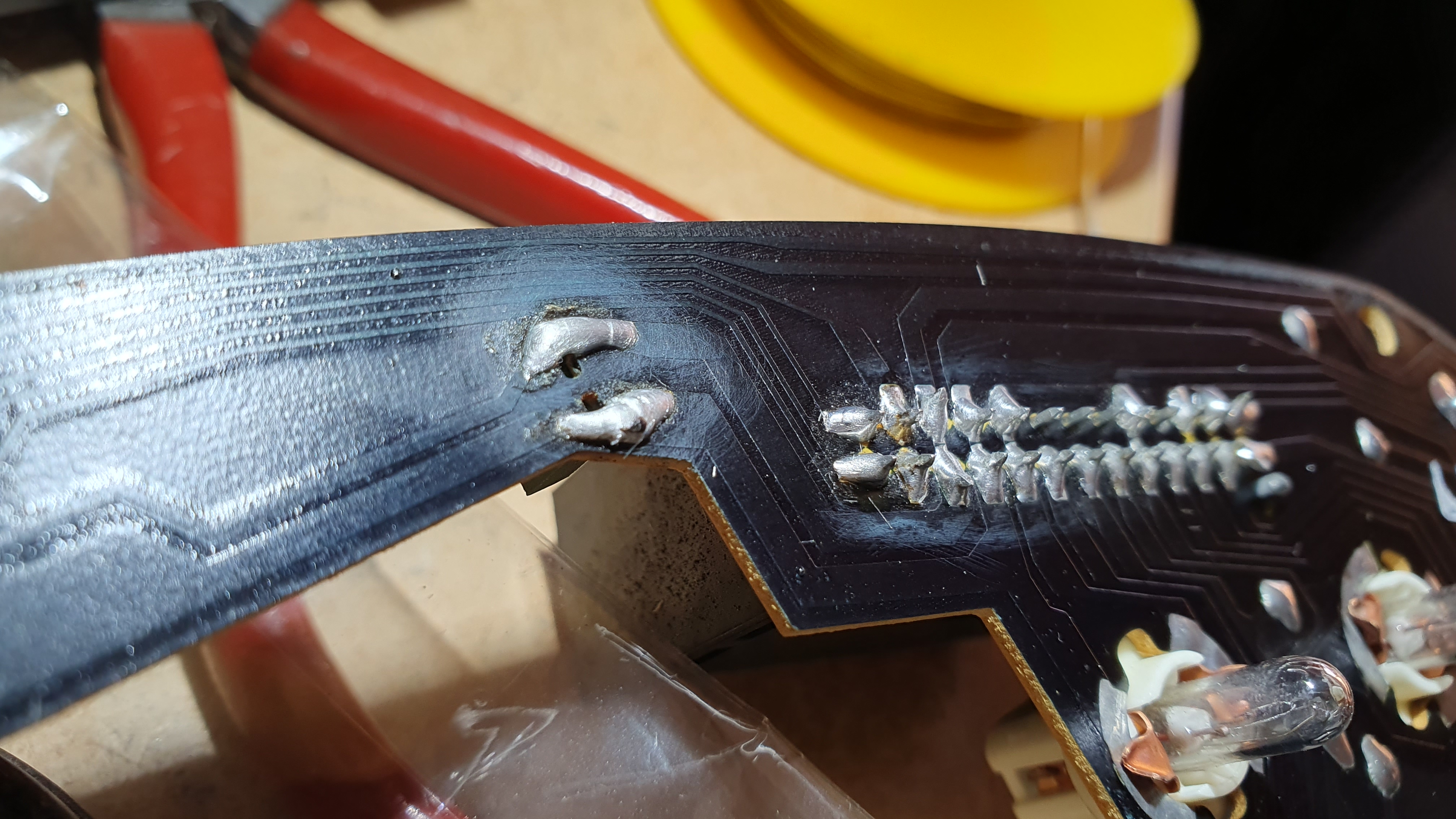

Bis auf den unteren Lötpunkt von den beiden am Jumper (links) der mir nicht so gefallen hat, sahen die anderen meiner Auffassung nach alle gut aus.
Nur durch Sichtprüfung wäre ich nie auf den Gedanken gekommen dass dort der Fehler liegen könnte. Tükisch...
Ein paar Leuchtdioden hatte ich zum Glück noch da, sonst hätte ich nur die defekten Birnen ersetzt.

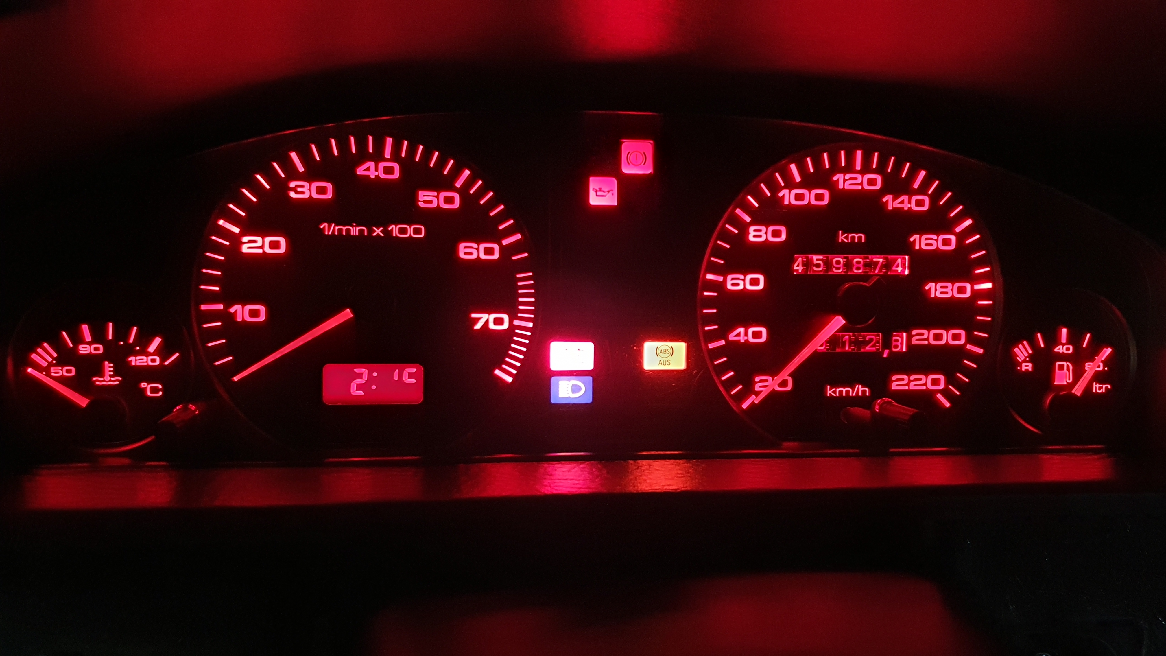

Geht wieder. Kein "Mitleuchten" der Pfeile mehr.
Danke nochmal an alle.

tja
sieht mit Verlaub sehr geknorzt aus und wird leider nicht lange halten, hier habe ich ein standardisiertes Verfahren, dass das hält. In meinen Videos behandele ich das Thema glimmendes Fernlicht übrigens. Das Lötzinn ist vor allem nicht sauber verlaufen und homogen. Sieht aus wie geklebt. Wenn nur diese Stelle gemacht wurde reicht das sowieso nicht, da der Rest des Mainboards ebenso überholt werden muss.
Defekte Elkos habe ich mehrfach in meinen Videos behandelt. Die machen Kurzschlüsse und verursachen im schlimmsten Fall, dass Bauteile / Leiterbahnen durchbrennen.
Beim B3 bytheway gibt es exakt genau solche Fehlstellen, die durch Engstellen und mechanische Belastung entstehen. Stichwort AIRBAG Lampenfassung.
