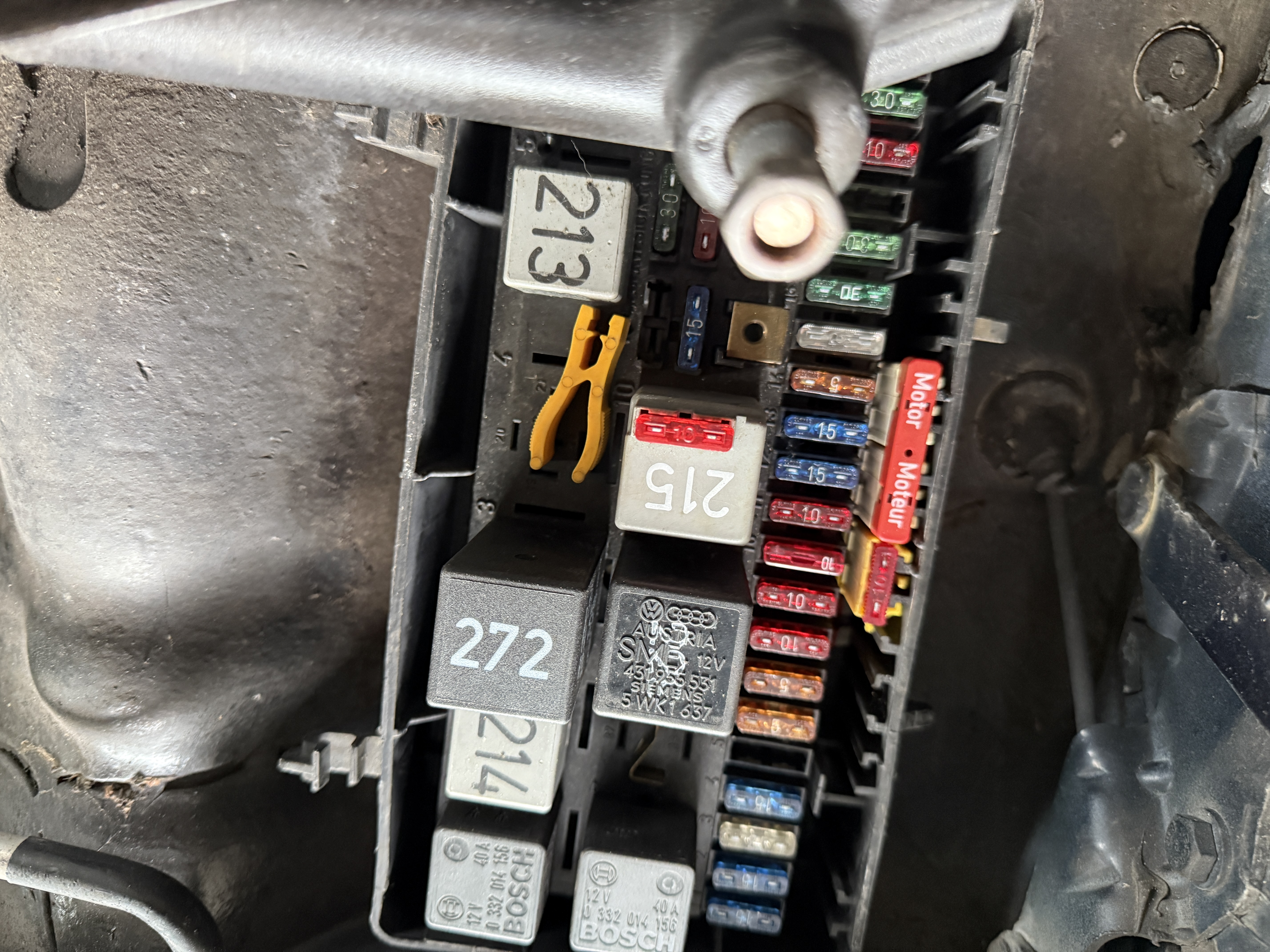

Jetzt bin ich etwas stutzig
Im Relais nr 10, welches aber laut dem „so wirds gemacht“ und auch laut meinem sicherungsdeckel wohl nicht mehr für die benzinpumpe zuständig ist, steckt eine Sicherung.
Die soll dort doch nur für den diagnosemodus eingesetzt werden, oder?

Re: Audi 100 NF Startprobleme
Beitrag von TimosQuattro »
Ebenso suche ich vergeblich nach den beiden Steckern zum auslesen
Beitrag von Daniel Turbo10V »
Die Sicherung gehört da in das Relais nur im "Diagnosemodus" rein, nicht aber im Fahrbetrieb. Unten im Fußraum die rote Sicherung MUSS stecken-ABS funktion..
Zieh mal bitte alle Sicherungen einzeln heraus,prüfe sie auf defekt und Korossion und stecke sie wieder ein. Schonmal Kontaktprobleme....
