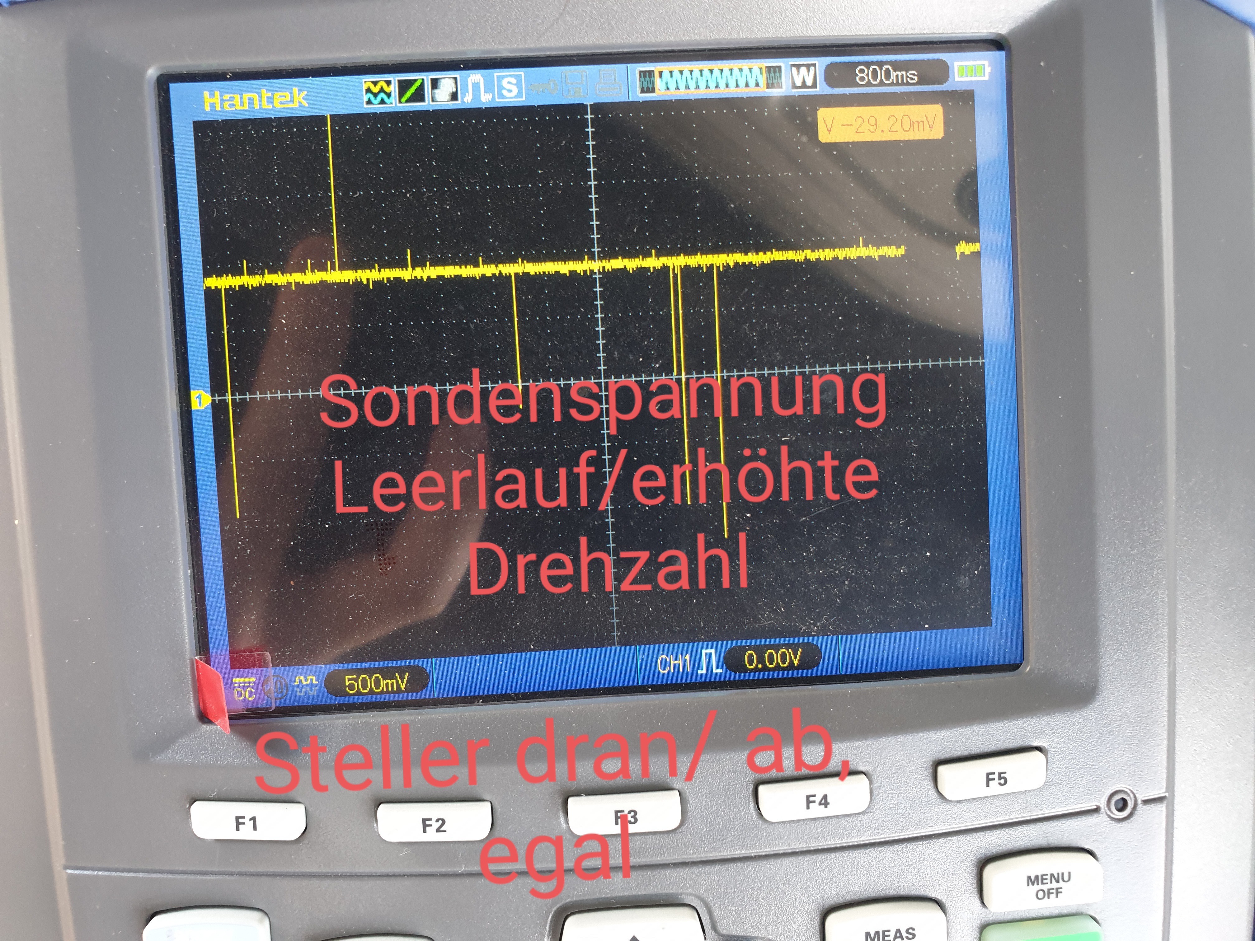

Daraufhin habe ich diverse Messungen vorgenommen:
Die Lambdaspannung schwankt mit vernünftiger Periode (verglichen mit anderem Thread) zwischen 0,15 und 0,8 Volt. Sie könnte zwar etwas schneller springen, hier liegt aber denke ich nicht das Problem.
Am Drucksteller kommt jetzt aber seltsames Zeug an:
Bei Schubabschaltung zwar korrekte-63mA, aber Sowohl bei Leerlauf, als auch bei erhöhter Drehzahl -10mA (also starke Abmagerung?)

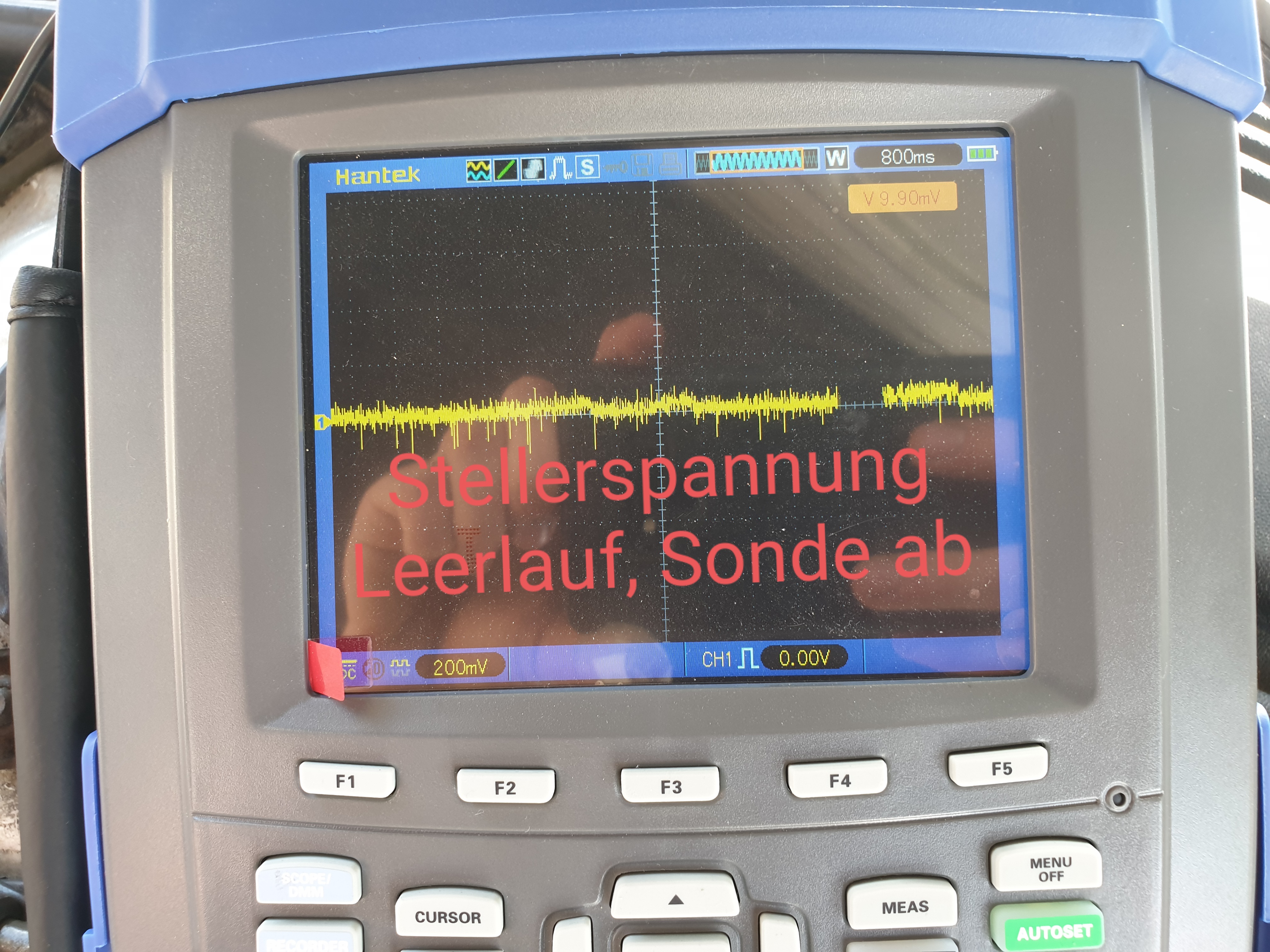

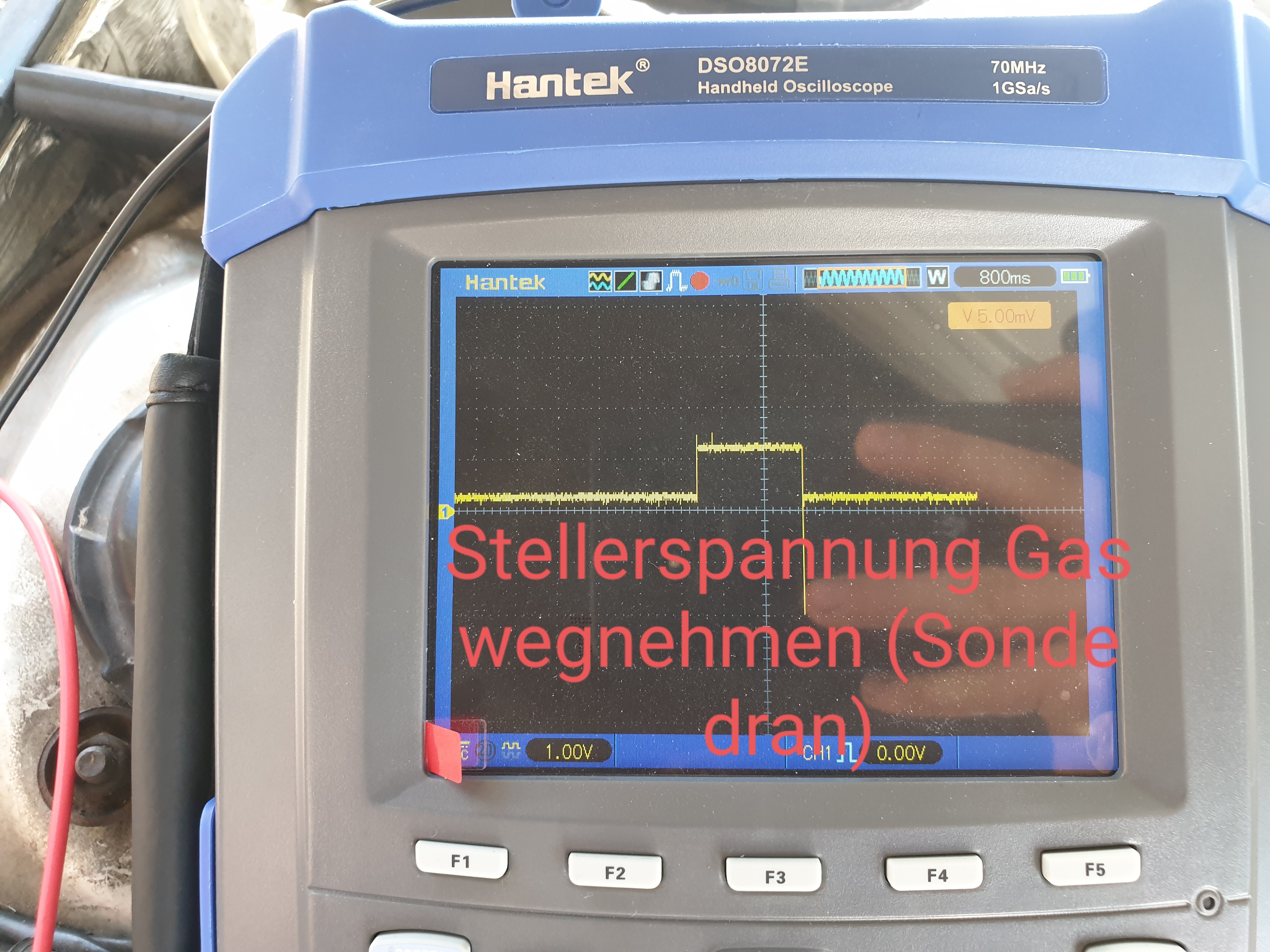

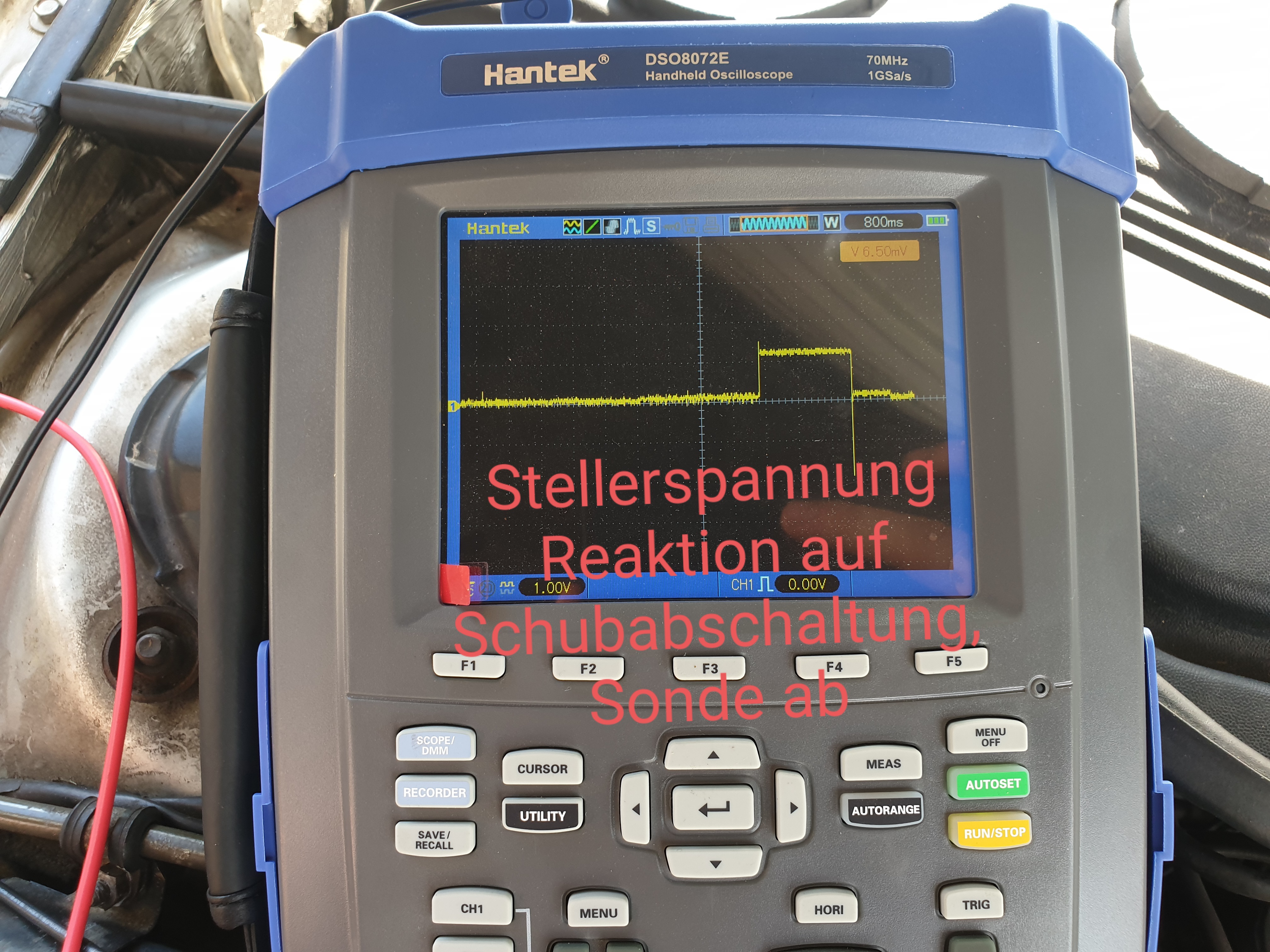

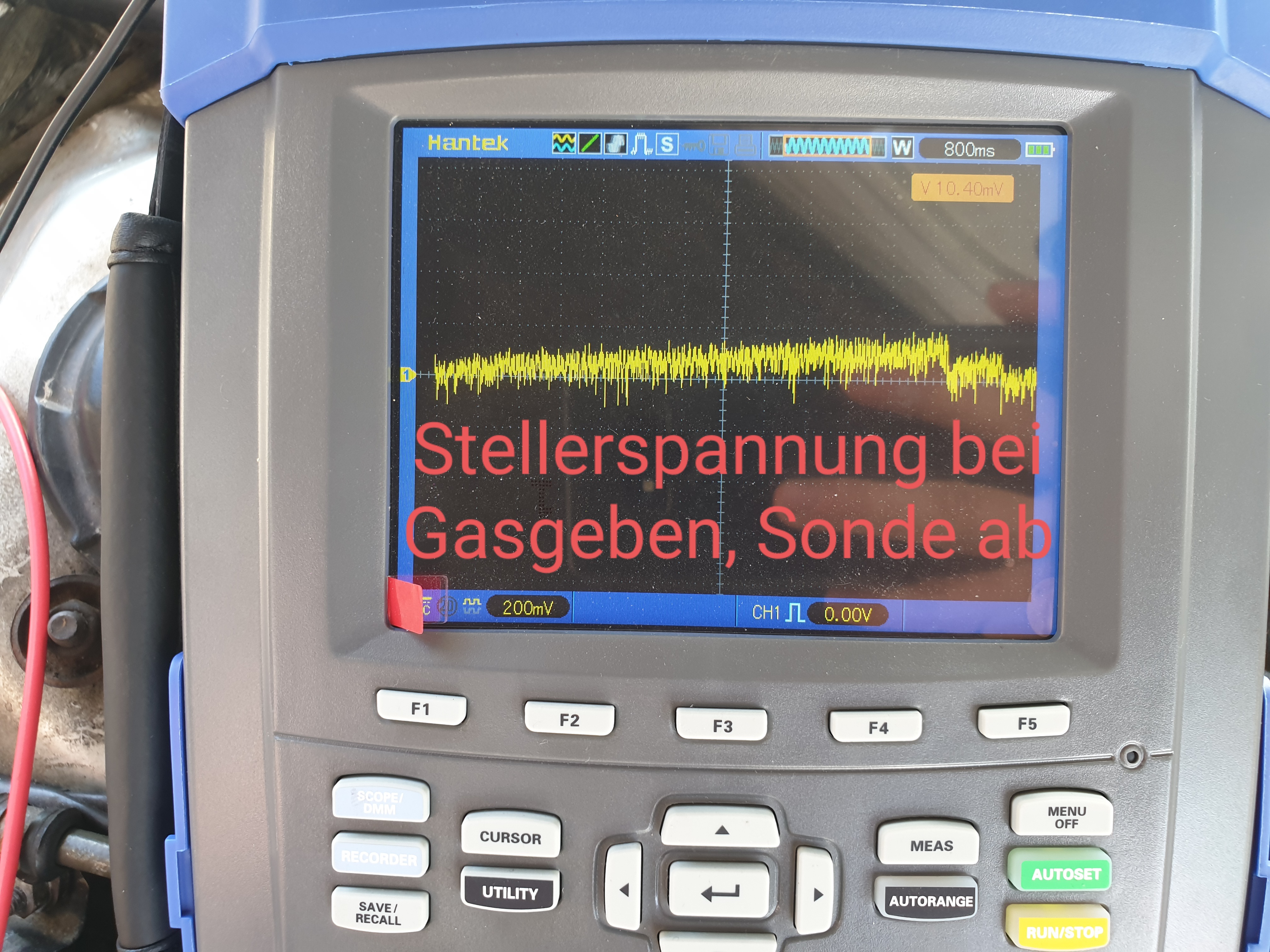

So
Habe eben beides mal mit Multimeter geprüft, aber damit keine vernünftigen Ergebnisse erhalten. Zumindest die Stellerspannung bei abgezogener Sonde ändert sich von -200mV auf ~+10mV. Werde das demnächst nochmal mit Oszi messen, das habe ich gerade leider nicht zur Verfügung.
Ich werde zudem den Drucksteller mal etwas magerer drehen, und gucken ob das einen Effekt hat.
Lukas
Wir bauen auf und reißen nieder, so haben wir Arbeit immer wieder.
Quattro-Jan
Beiträge: 848
S2 Coupe 3B titangrau
Wohnort: nahe Karlsruhe
Re: Zu mageres Gemisch NF2
Beitrag von Quattro-Jan »
Nabend,
Naja also scheint er dann anzufetten, und denke Mal der bleibt stabil stehen, was sagt denn in der Zeit die Sondenspannung und wie läuft er generell in der Zeit ?
Wieso hast denn jetzt Spannung anstatt Strom am Steller gemessen?
In dem Moment müsste wenn der drucksteller verstellt ist eigentlich Sondenspannung dauerhaft >0,8 Volt sein.
Das würde dann zeigen dass die Regelung an sich funktioniert.
Zumal ja wie anfangs geschrieben wegen Falschluft, durch das dauerhafte zu fett laufen dürfte eigentlich nicht das der Grund sein für nen Lambda Wert von 1,03.
Mfg Jan

Beitrag von 87erTrac »
Quattro-Jan hat geschrieben: 30.07.2022, 02:41 Wieso hast denn jetzt Spannung anstatt Strom am Steller gemessen?
Tach an alle,
Zu der Frage: Ich messe am Steller die Spannung, weil es einfacher is ;) Der Widerstand des Stellers ändert sich nicht, also kann ich einfach in Strom umrechnen. Zumal man mit Oszi eh direkt keinen Strom messen kann. Habe heute das Oszi wieder und mal alles gemessen. Hier meine Ergebnisse: (Stellerspannung ist am Oszi falschrum gepolt gemessen sehe ich gerade, mit Widerstand von 19 Ohm und Umpolung kommt man auf korrekten Schubabschaltungsstrom).
Wenn ich das richtig verstehe, passen die 0,9V Sondenspannung und der umgerechnete Stellerstrom von ca. -10mA bei Leerlauf zumindest zueinander, gleiches gilt bei Schubabschaltung.
Ich würde tatsächlich an dieser Stelle pauschal die Sonde tauschen, einfach um Gewissheit zu haben, dass die es ist/nicht ist. Was meint ihr?
Schönes Restwochenende noch
Lukas

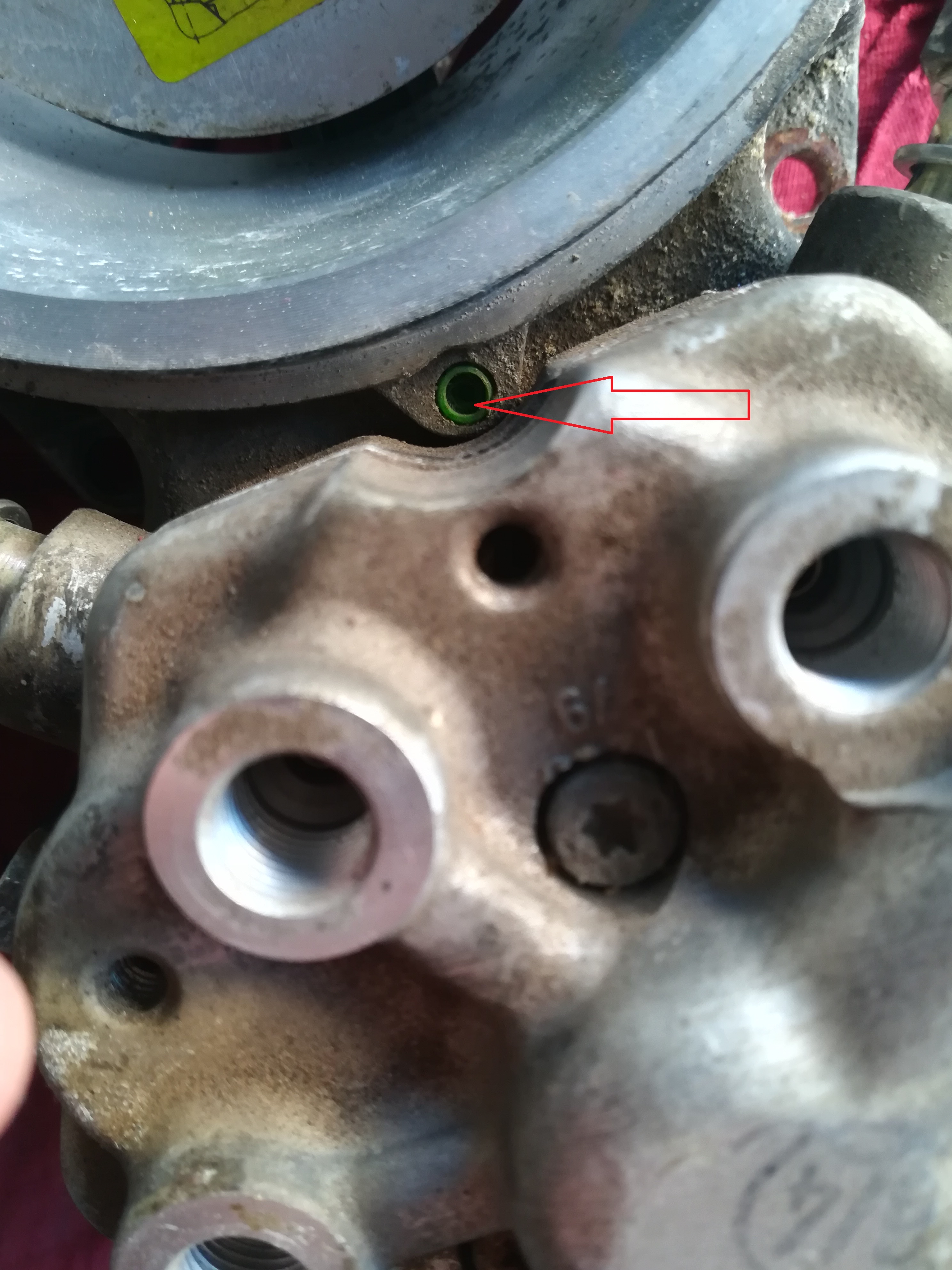

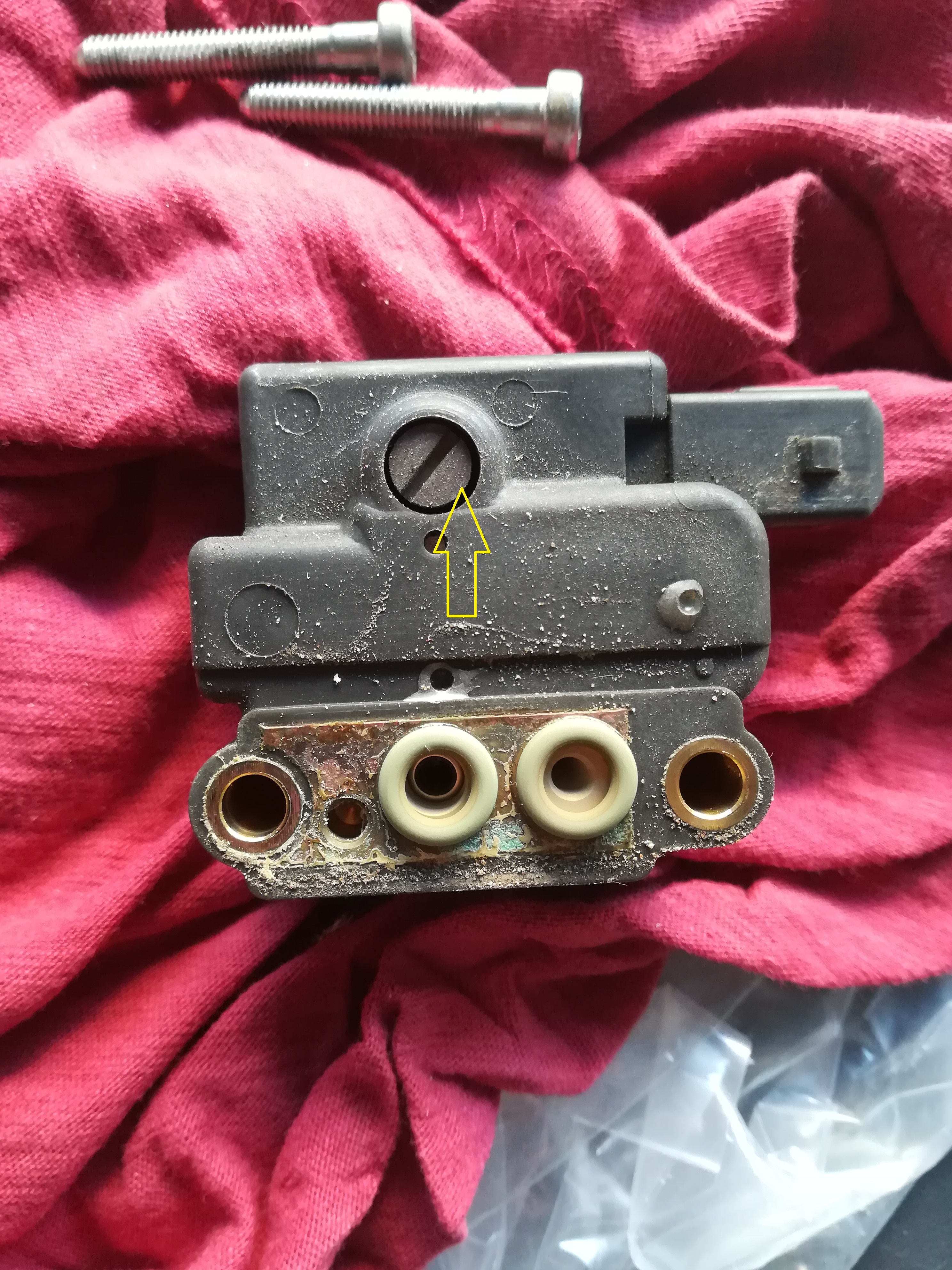

2. Oder drehst du direkt am Drucksteller rum? Dafür muss du ihn ja ausbauen. Ob das ziehführend ist, bezweifele ich.
Hier zwei Bilder. Einmal für den Mengenteilerabgleich, welche du bestimmt schon kennst und ein Bild vom Drucksteller, welcher ich grad aus einer rumliegenden KE3 Einheit ausgebaut habe. Wenn man davon ausgeht, dass an diesem Drucksteller nicht verdreht wurde, dann hast du die Position wie die Schraube stehen soll.

am Drucksteller befindet sich die Mengeneinsteschraibe für die Volllastanreicherung HINTER der von Dir gezeigten Verschlussschraube!
Wo der Schlitz der Verschlusschraube hinzeigt ist völlig egal.
Auch ist das „herumdrehen“ an der CO-Schraube nicht „ungefährlich“, da der Motor entweder nicht mehr startet oder noch schlimmer viel zu mager läuft und beschädigt werden kann.
Ich hatte weiter oben was dazu geschrieben. Wenn man nicht weiß, was man da stellt sollte man lieber die Finger davon lassen.
Gruß Stefan.
