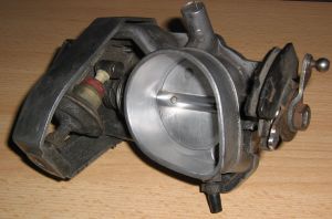

da ich bei meinem Umbau ständig Probleme mit diesem Eierformdrosselklappengedöns habe und der Gaszughalter ständig mit der neuen Einspritzleiste kollidiert, habe ich den alten Flansch der Ansaugbrücke entfernt.
Da ich bei ebay günstig an eine zersägte 20V Ansaugbrücke kam, sägte ich den Flansch für die 3B Drosselklappe davon ab und passte diese der 10V Brücke an.
Das Ergebnis sieht so aus:
Wegen des LLRV gibt es auch keine Probleme, da ja auf die 3B Drosselklappe der Schlauch mit dem Abgang kommt. Wie man sieht, kann man direkt unter dem Flansch einen Stutzen in den Kanal schrauben (der ist ja für das LLRV zuständig) und hat so keine Probleme. Das LLRV kann auf seiner alten Position bleiben.
Natürlich muss man nichts an der Verseilung des Gaszuges ändern, da ich den Flansch natürlich so ausgericht habe, dass alles von der Positionierung passt.
Natürlich müssen noch die Übergänge angepasst werden, diese Arbeiten werde ich allerdings erst dann machen, wenn der Flansch angeschweisst worden ist.
Auch mal interessant zu sehen, das Innenleben der Ansaugbrücke:
Sieht jetzt natürlich alles noch wild und barbarisch aus, aber nach dem schweissen und der finalen Bearbeitung wird die Brücke absolut original aussehen. :)
Die Vorteile des ganzen sind klar ersichtlich:
- Größere Drosselklappe, damit mehr Durchlass
- Eierformgedöns weg
- Verstärktes SAMCO Schlauchset vom 3B verwendbar
- Kein Kollidieren mehr mit der Einspritzleiste
- Ansaugbrücke kann von innen bearbeitet werden :D
Karl

Hey Karl nich schlecht
Grobe Maße wären mal interessant
So nach dem Moto wo abgeschnitten von da weg so und so viel
u.s.w.
Grüße Manu

poa, es gibt scheinbar nichts was du nicht angehst :shock:
hm, grösserer querschnitt klingt logisch, aber wie verhält es sich dynamisch, also die strömungsform...
cu arthur

Ich denke mal, rein von der logischen Sicht aus, die Strömungsgeschwindigkeit steigt und die Verwirbelung sinkt, da die Luft nicht erst gegen die Kanten in der Drosselklappe stöst, sondern direkt in das Saugrohr gepresst wird.
Das Bild zeigt die störende Kante im Bereich der Spitze der Drosselklappe. Der Abzweig für das LLRV hindert die Luft an der direkten Durchströmung.
Dadurch das jetzt die Drosselklappe eine gerade mit dem Saugrohr bildet, dürfte sich die Luft beser in die Ansaugbrücke drücken. Mal sehen.
Karl

Kannst Du bitte damit aufhören, alles was Du da machst brennt sich in die Birne und es spricht dann immer diese kleine Stimme zu mir: " wenn Du das auch gemacht hättest...stell Dir vor um wieviel besser die Luft strömt...wie es DRÜCKT... :twisted: "...und dann...ja dann muß man es einfach nachmachen...wegen dieser blöden kleinen Stimme die einen sonst einafch nicht in Ruhe läßt.
Der größere Durchmesser hat sicherlich den größten Nutzen! Mich hat aber auch immer gestört zu wissen, daß man wohl schon so weit es der Dremel mit Verlängerung eben zulässt in die Kanäle gefahren ist...immer und immer wieder bis eben alles Babyarschglatt war, das es aber halt auch Stellen gibt die immer noch so rauh sind und damit die Luft stark verwirbeln weil einfach nicht hinzukommen war.
Dieses Problem gibt es nun für Dich nicht mehr. :)
Weißt Du schon was Dich das Schweißen kosten wird?
Echt Super!!! :)
Sebastian
