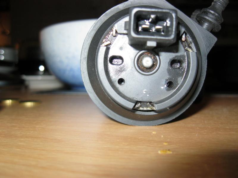

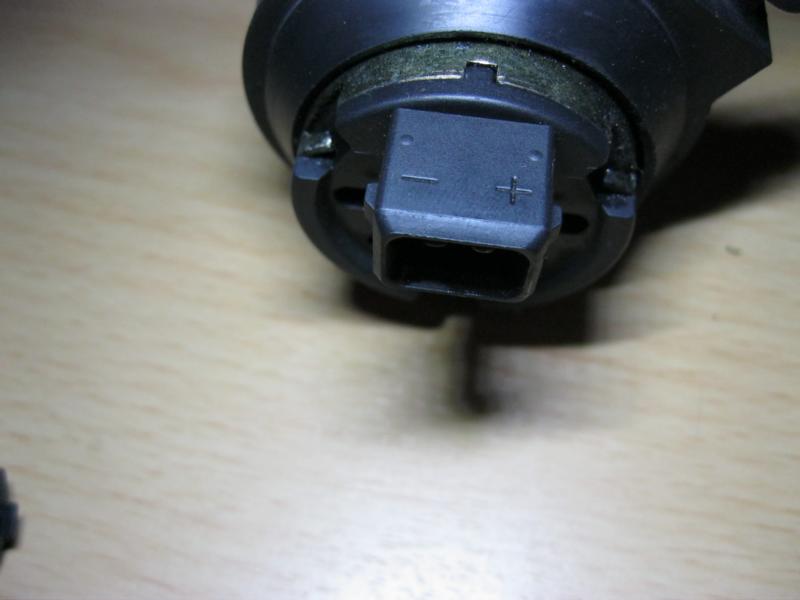

bei meinem MC (4/88) heißt das Ding lt. Akte Zusatzwasserpumpe und hat die
Nr. 034 965 561 C . Eine Reservepumpe von Bosch, die ich da liegen hab, hat
die Nr. 0392 020 054 . Die Bilder sind von dieser.
Bei der Seitendraufsicht (quasi axial) sieht man a u f der Buchse links - Minus und rechts + plus .
Direkt darunter innen ist eine schmale Führungsnase. Die sieht man im zweiten etwas unscharfen Bild.
Und auch deutlich sieht man da die dicke Führungsnase auf der Unterseite der Buchse.
Kombiniert mit oben den Aussagen zu den Farben der Kabel müsste man jetz die richtigen Pins finden.
Die Pins selbst sehen für mich gleich aus. (alles ohne Gewähr :-) )
Beste Grüße
Werner
