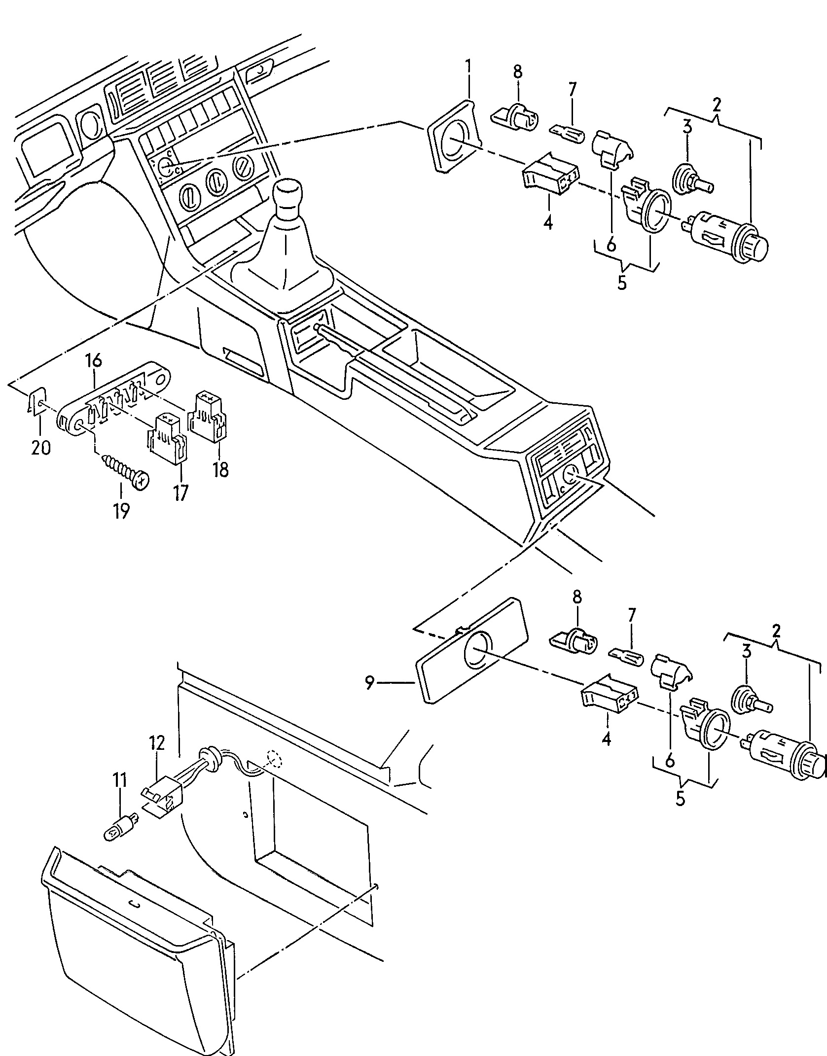

Hallo zus@mmen,
eine Frage zur den Lampen des Zigarettenanzünders: laut Teilekatalog soll es N0177512 sein mit W5 / 12V / 1.2W - die eingesteckte defekte Lampe hatte auch den Aufdruck 1.2 - mir ist auch schon die Bezeichung W2x4,6d sowie auch die Sockelbezeichnung T5 und W1,2W über den Weg gelaufen. Die 4.6 sind wohl der Lampendurchmesser in mm. Stimmt das so insgesamt?
Teilekatalog Elektrik Zigarettenanzünder

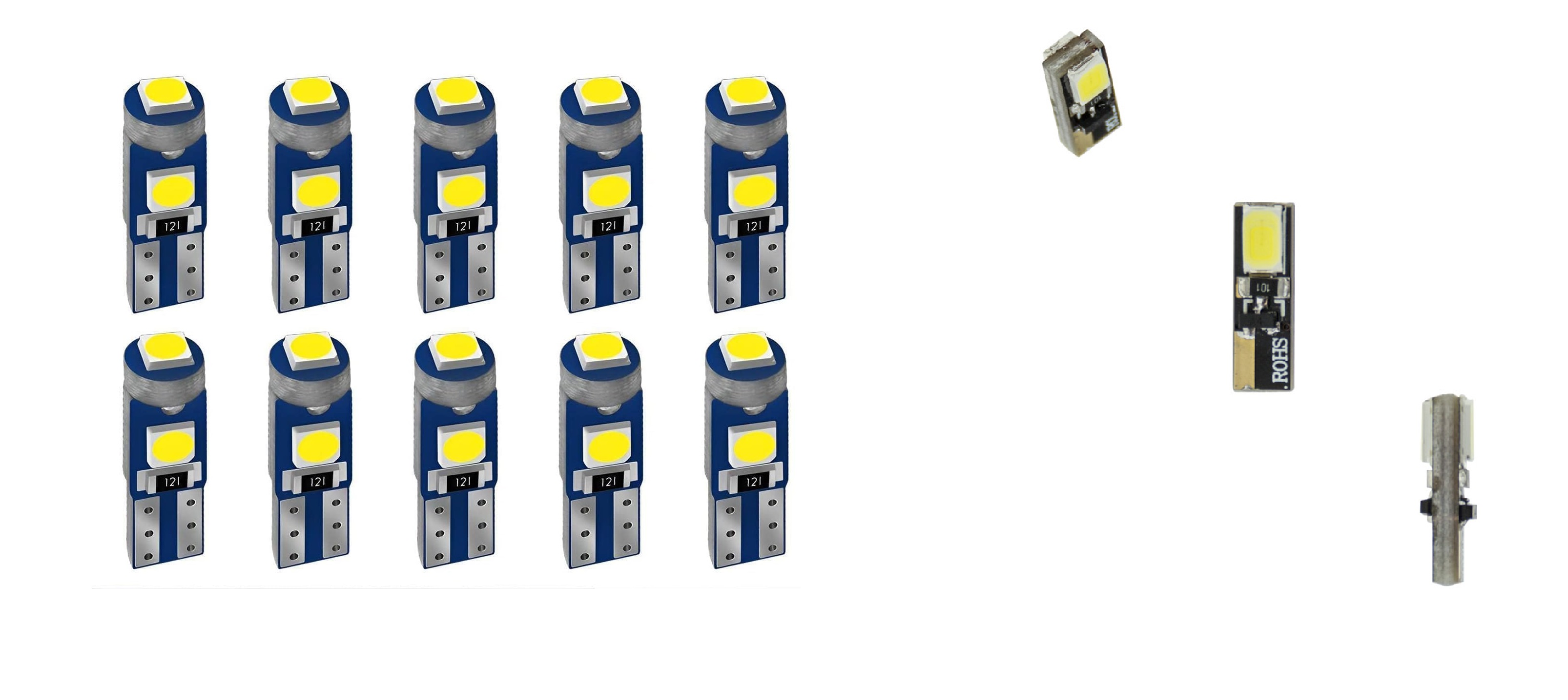

Die andere Frage ist: hat da von Euch jemand schonmal auf LED umgerüstet? Hier sollte die LED je nach Verwendungszweck nach vorne (Ascher Mittelkonsole) oder zur Seite (Zigarettenanzünder) abstrahlen.
LED Variant T5 W1.2W

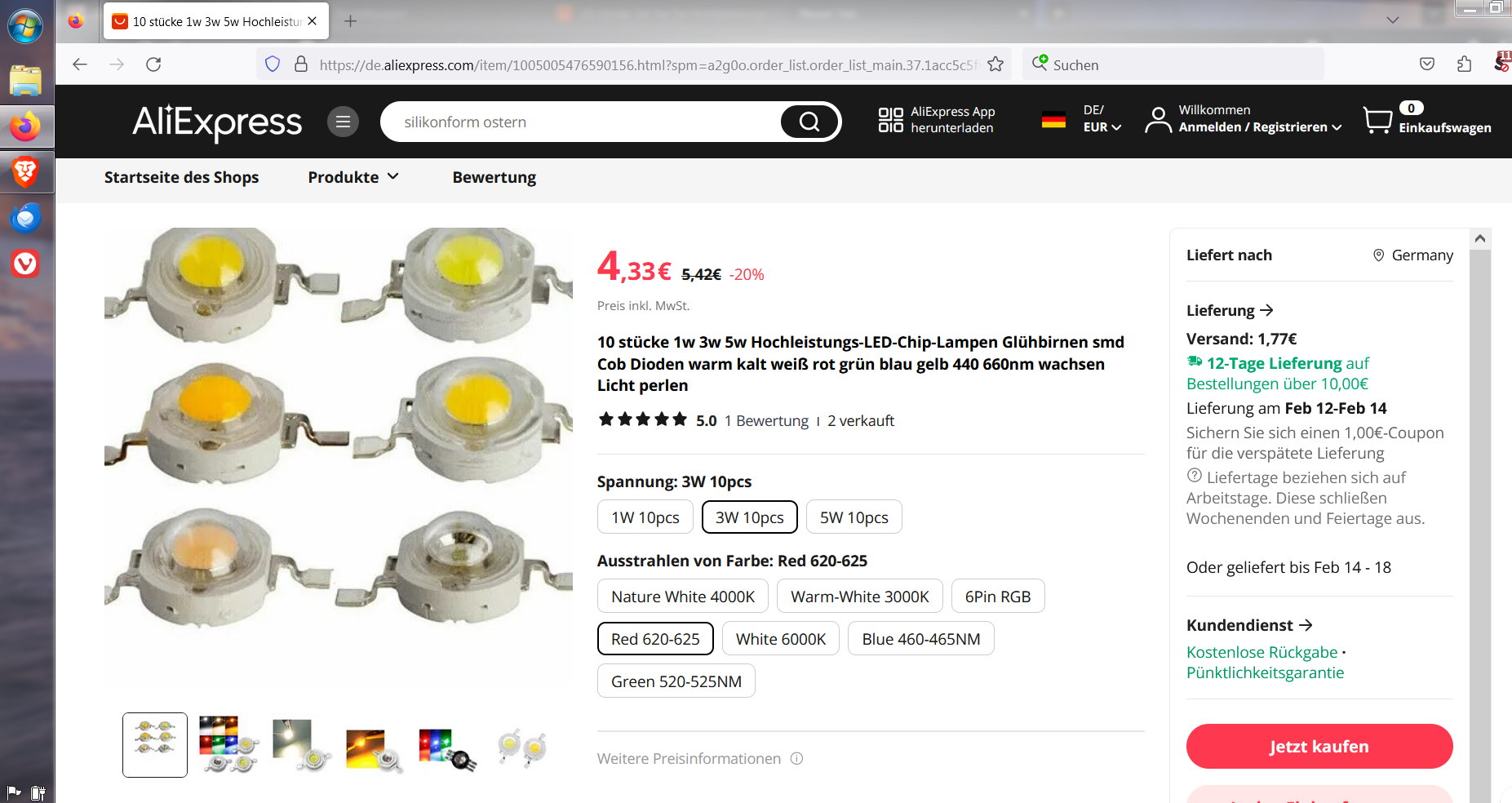

War nie was mit PNP, sondern immer mit löten und basteln verbunden.

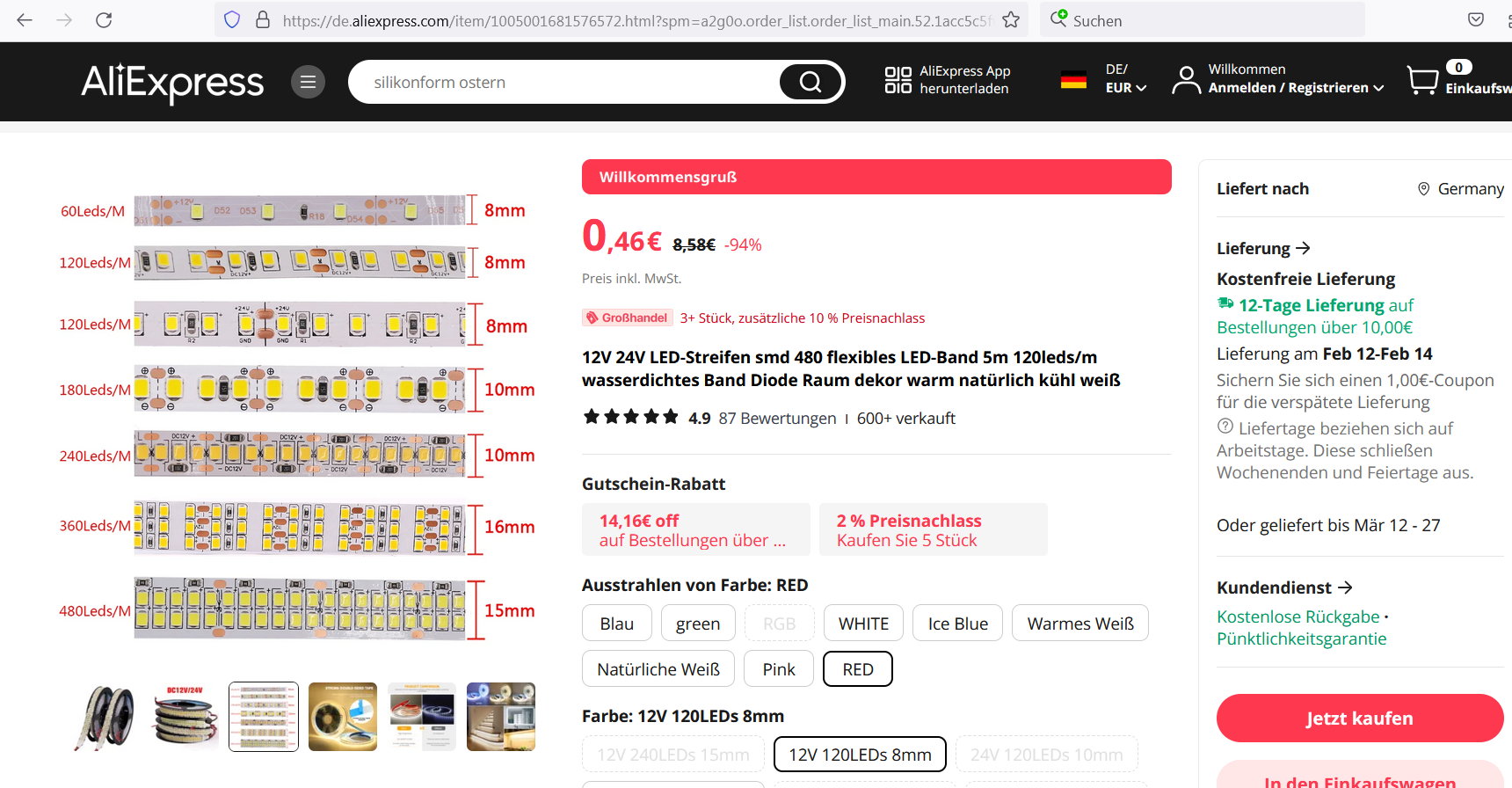

Fürs KI habe ich mehrfach solche genommen. (Bis jetzt allerdings immer die 1W Version)
Drei in Reihe mit Vorwiderstand auf ca. 50mA begrenzt. Mangels Platz kann man sie nicht kühlen und sie werden auch nicht heiß. Allerdings gab es über die Jahre (zw. 1-5 Jahre) auch Ausfälle (fängt mit blinken an und irgendwann ganz aus) Da ich immer nach Bedarf gekauft habe, weiß ich nicht, ob es an der schwankenden LED Qualität liegt oder was anderes zu den Ausfällen führt. Deshalb in Zukunft der Versuch mit den 3 oder 5 W Versionen, obwohl die LEDs eh nur mit knapp 0,1W laufen.
Jetzt habe ich zum ersten mal auch LED Streifen genommen und schaue, ob es damit besser funktioniert.
Da muss man auch weniger auf der Platine löten, sondern ich habe es auf die weiße Kunststoffabdeckung geklebt. Dafür müssen allerdings die Spitzen der Lichtleiter an den Armaturen eingekürzt werden. Geht mitm Dremel aber ganz easy. Der erste Versuch sieht so aus.
Die 240 LED/m version ist übrigens nicht heller, wird dafür aber extrem heiß.
Helligkeit und Ausleuchtung sind top und man kann auch etwas dimmen.
Für Schalter und Anzeigelämpchen will ich es jetzt mal damit versuchen.

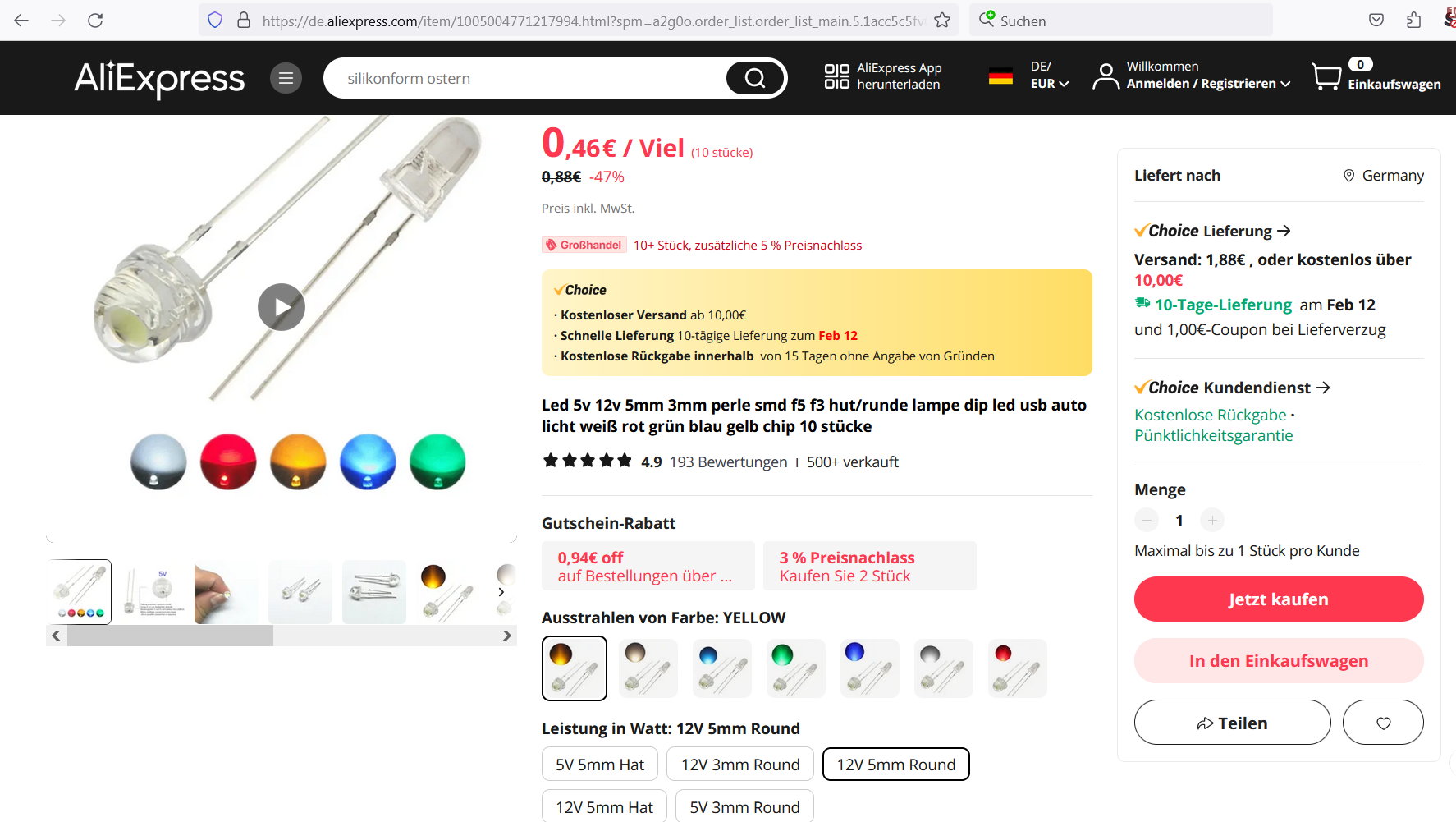

Verschiedene Farben direkt ohne Vorwiderstand an 12V
Aber eben alles mit löten. Dafür aber dann auch gut ausgeleuchtet und gleichmäßig hell.

Hast Du die LEDs dann direkt an die Pads des Kombiinstruments angelötet? Und Du hast direkt rote LEDs genommen, die dann in den roten Lichtleiter strahlen? Warum keine weißen?
Ein Teil der LED-Lampen sind bereits eingetroffen, leider bin ich mit einer Erkältung zuhause im Bett und nicht in der Halle am Schrauben... :roll:
Wie es allerdings aussieht, sollte man zum Einstecken in die Fassung auch eine Leiterplatte verwenden können: somit würde ein direkts einlöten im Kombiinstrument entfallen und man die LEDs wie das Glühobst bei Bedarf tauschen.

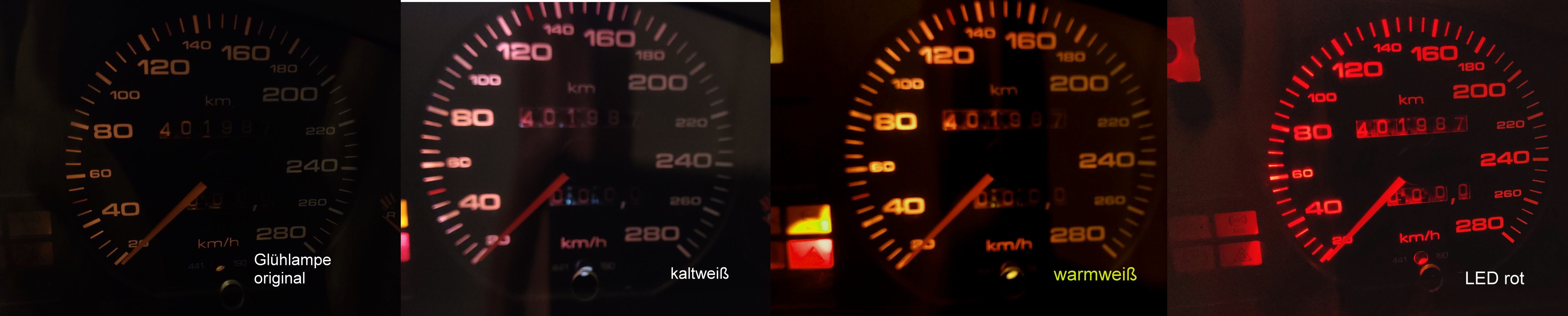

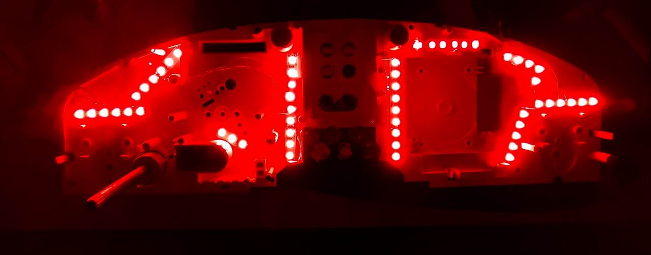

Für das Ki braucht man 6 LED. Ich habe zwei Gruppen zu je 3 LED genommen. Dann braucht man nur einen Widerstand.
Ich hab je eine immer direkt an Plus und die andere an Minus angelötet. Die mittlere wurde dann über Lackdraht und Widerstand mit den anderen verbunden. So kann man etwas dimmen und der Widerstand wird nicht so heiß.
Rot habe ich genommen, weil es dann kräftig rot leuchtet, wie bei modernen Autos. So passt die Beleuchtung von Schaltern, Lüftung, Spiegel- und Fensterhebertastern perfekt mit der KI Beleuchtung zusammen. Einziger Nachteil. Die roten Markierungen im DZM unterscheiden sich nicht mehr vom Rest.
Nimmt man kaltweiß wirds eher rosarot und bei warmweiß in richtig hellrot/orange.
Ich hab mal probeweise nur eine Öffnung mit der entsprechenden Beleuchtung versehen. Passt nicht 100% mit der Liveansicht, weil die Cam das nicht hinbekommt. Aber ganz grob passt es schon.(bei der roten LED hatte die cam die meißten Probleme)
