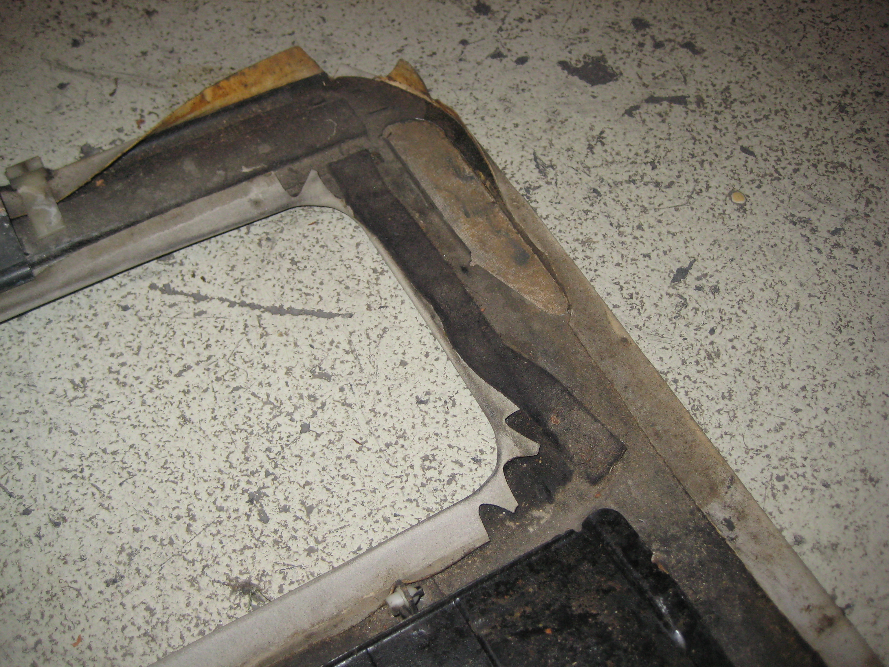

Ich mache nun nochmal ein neuen Thread auf, da ich aus allen anderen Artikeln nicht wirklich schlau werde :roll: . Habe vor kurzem meinen Himmel neu bezogen, jedoch war an dem Punkt schon das Schiebedach blank. Habe beide Kunststoffteile und auch noch den Rest vom Himmel beziehen (Kleber, Stoff...).
Kennt jemand eine Anleitung oder kann mir ein Thema was beim suchen untergegangen ist schicken?
Muss das Schiebedach dafür ganz raus? Wenn ja wie das...

Der Ausbau ist es gar nicht was mir sorgen macht. Mein Problem ist das Das Schiebedach schon von Anfang an "frei" ist. Glücklicherweise habe ich noch die Beiden Kunststoffteile welche dazu gehören. Hier beginnt aber mein Problem: Wo sollen diese hin und was wird bezogen?

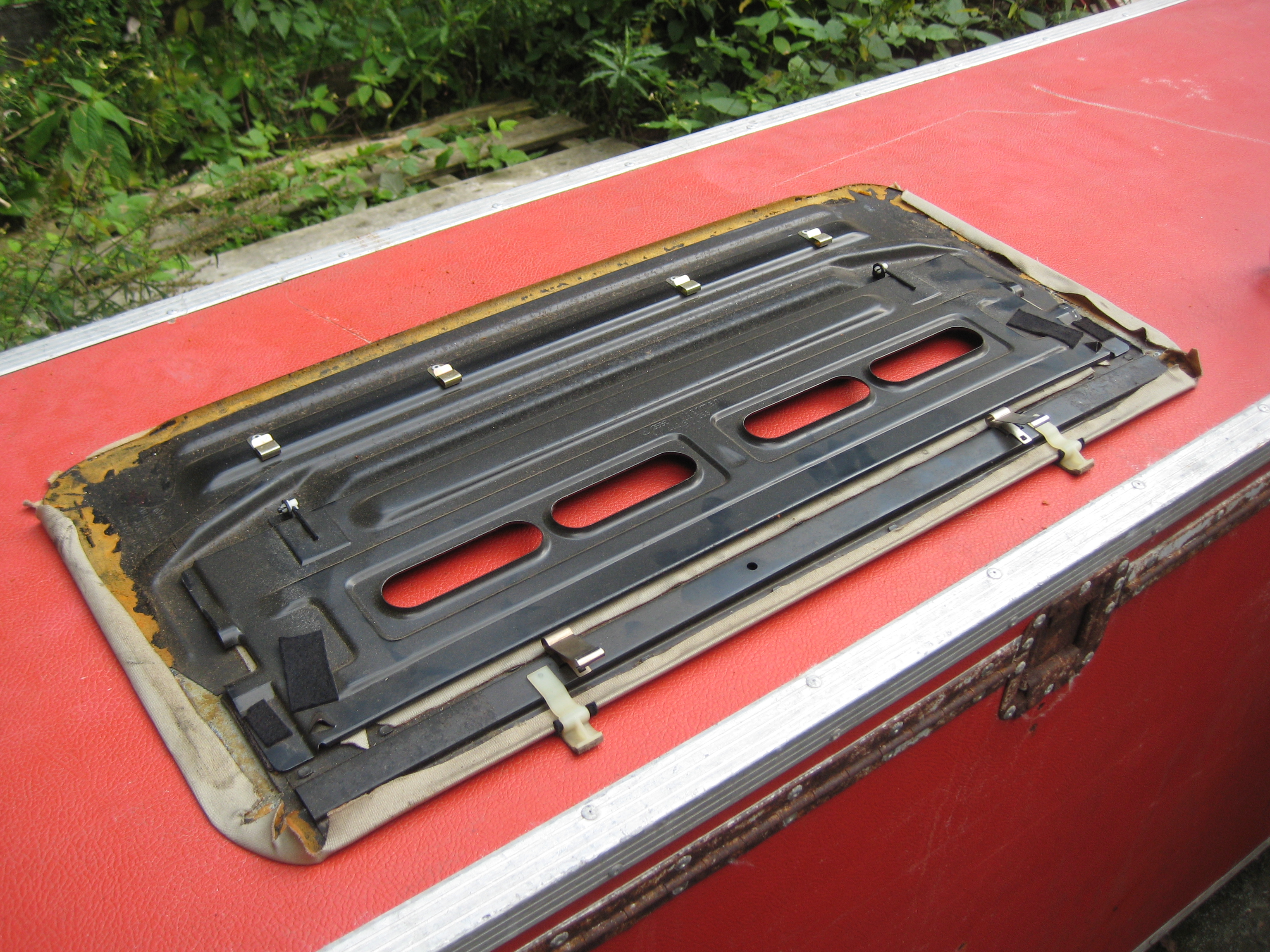

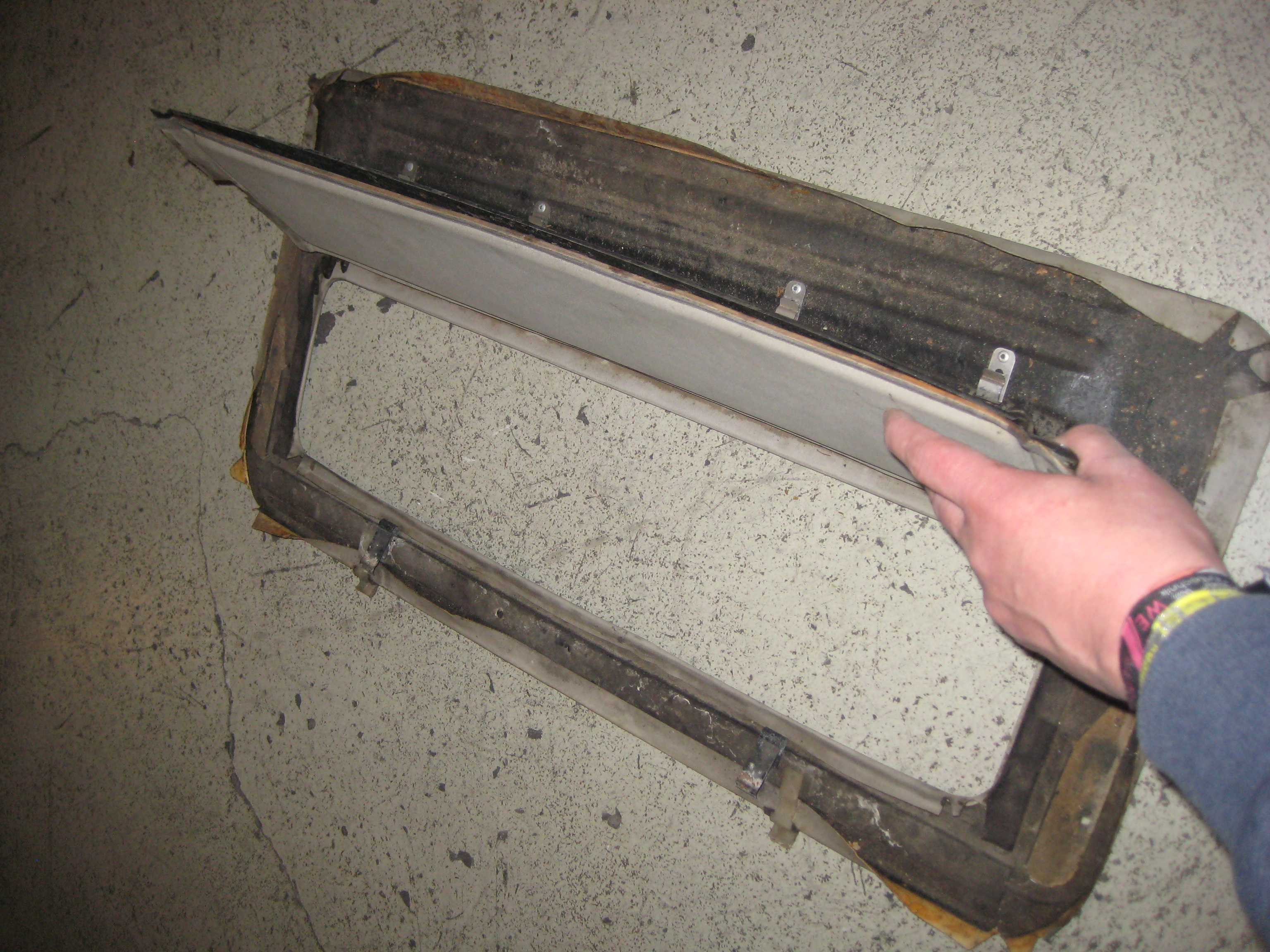

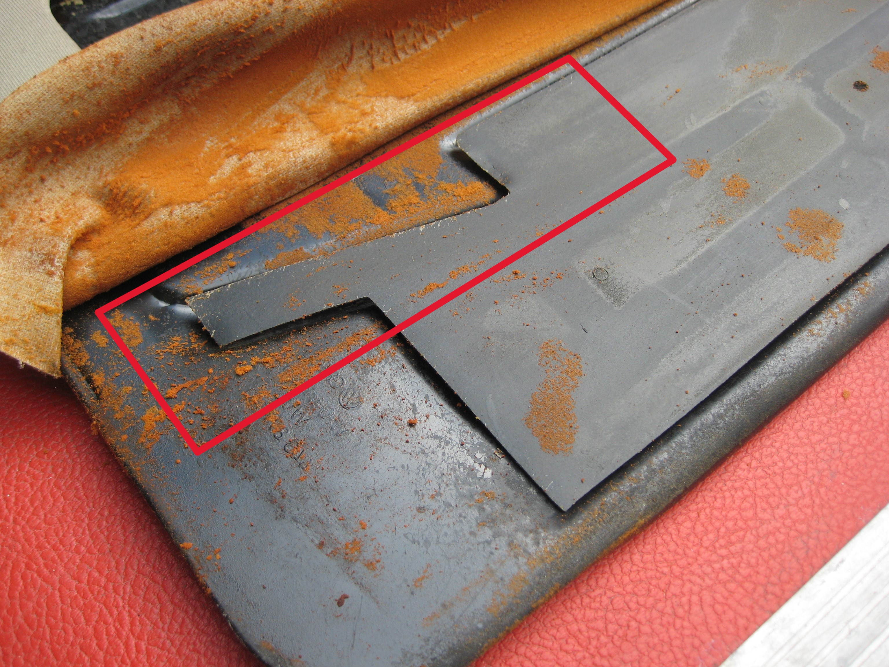

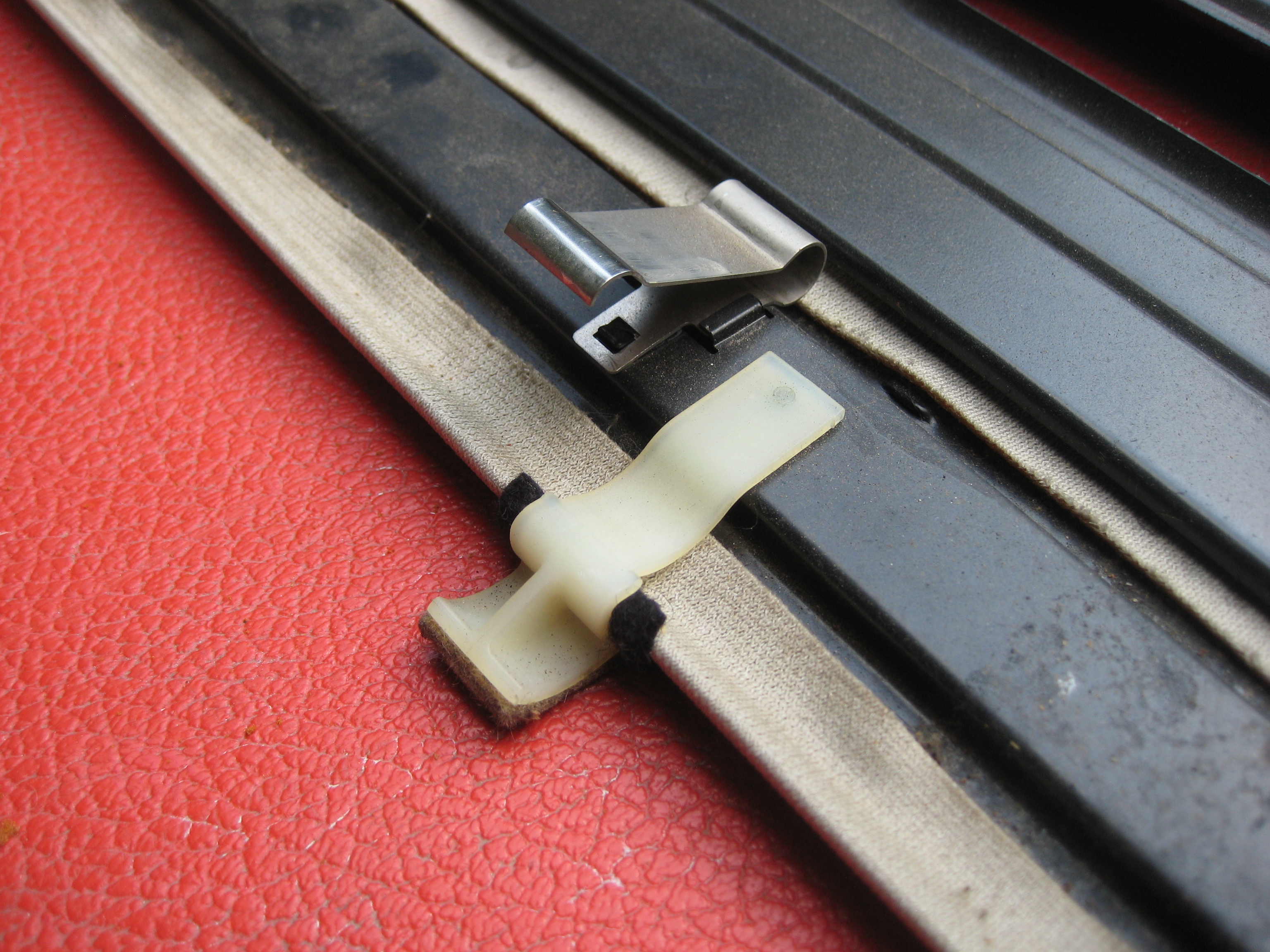

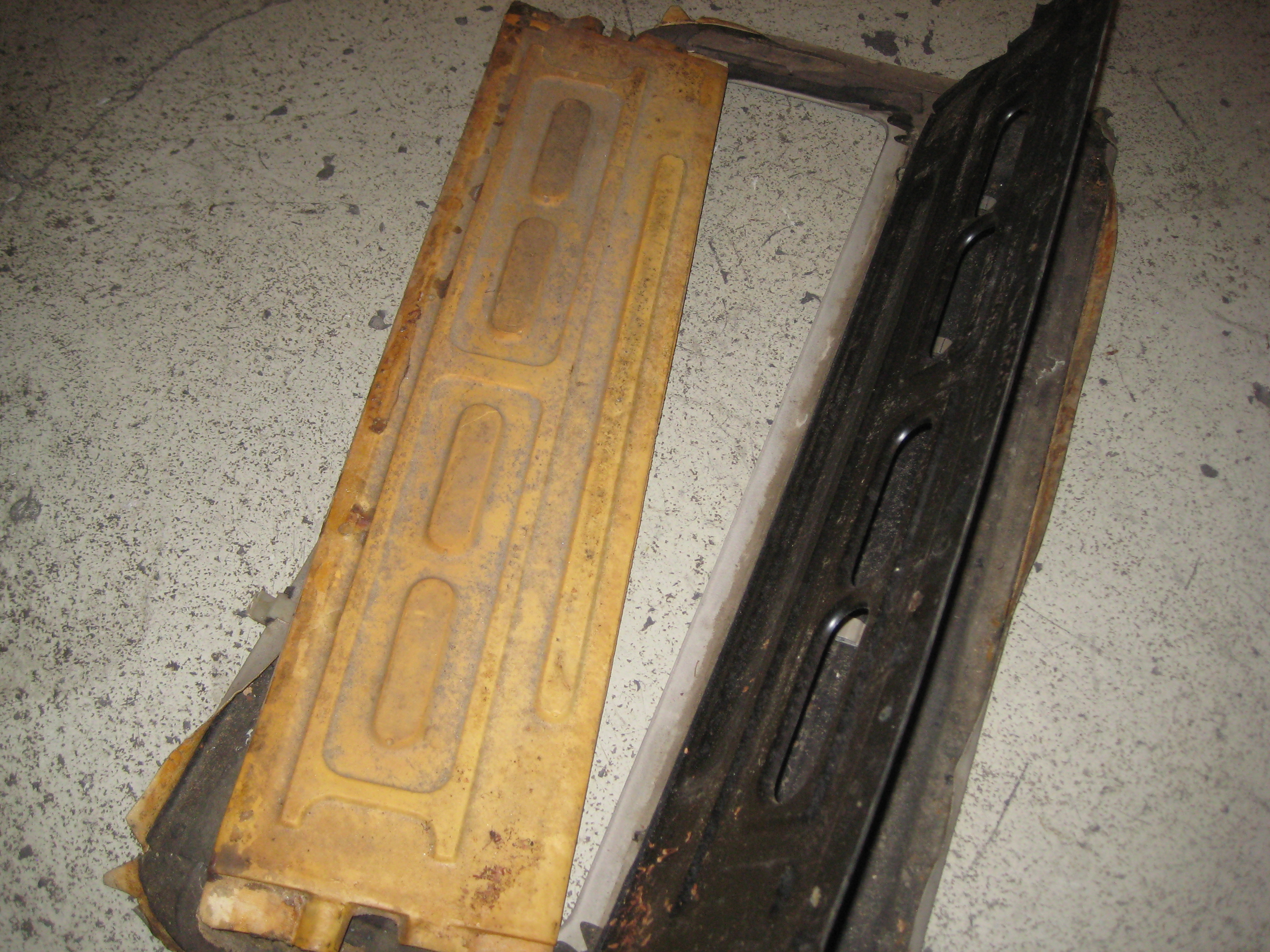

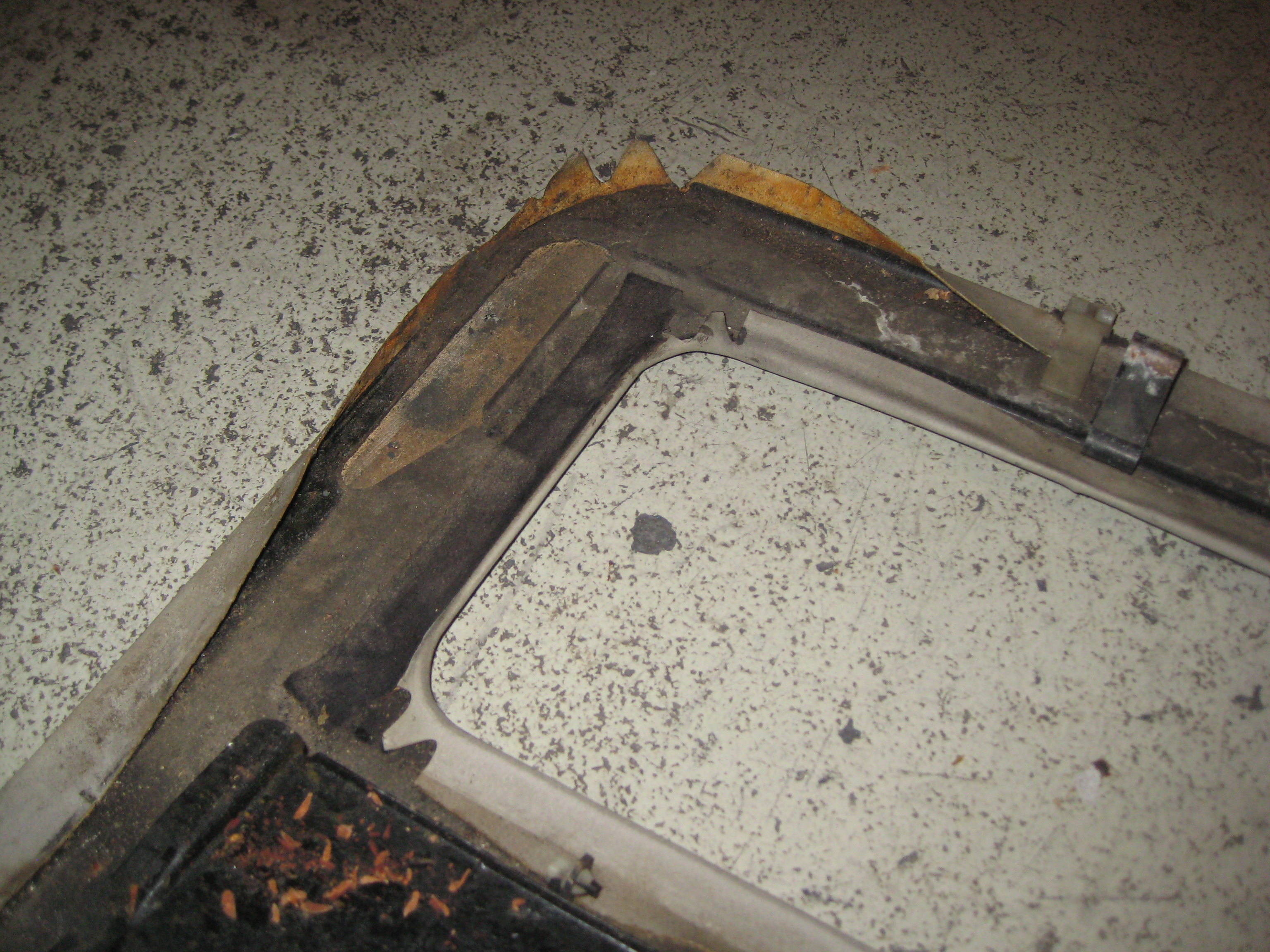

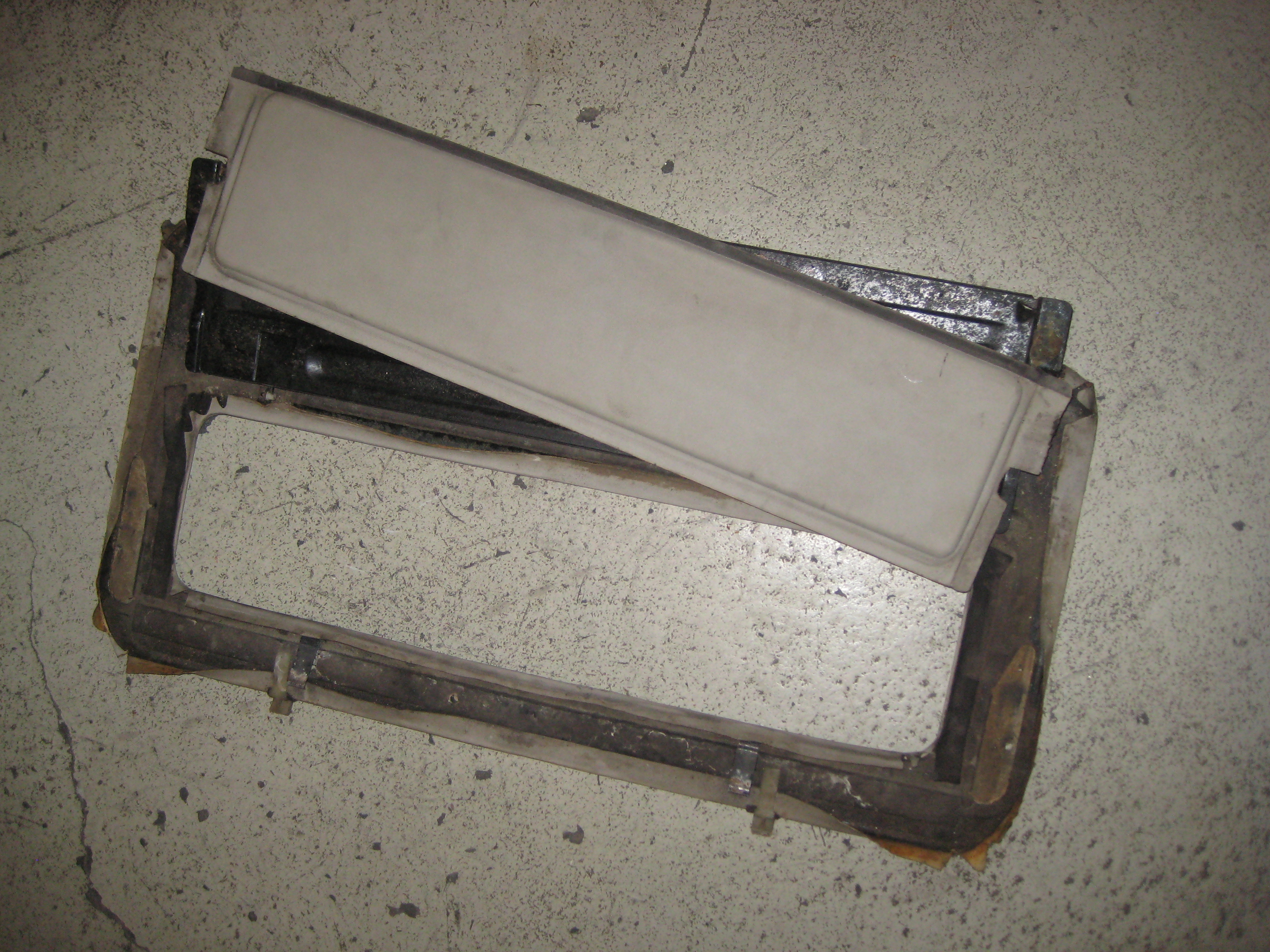

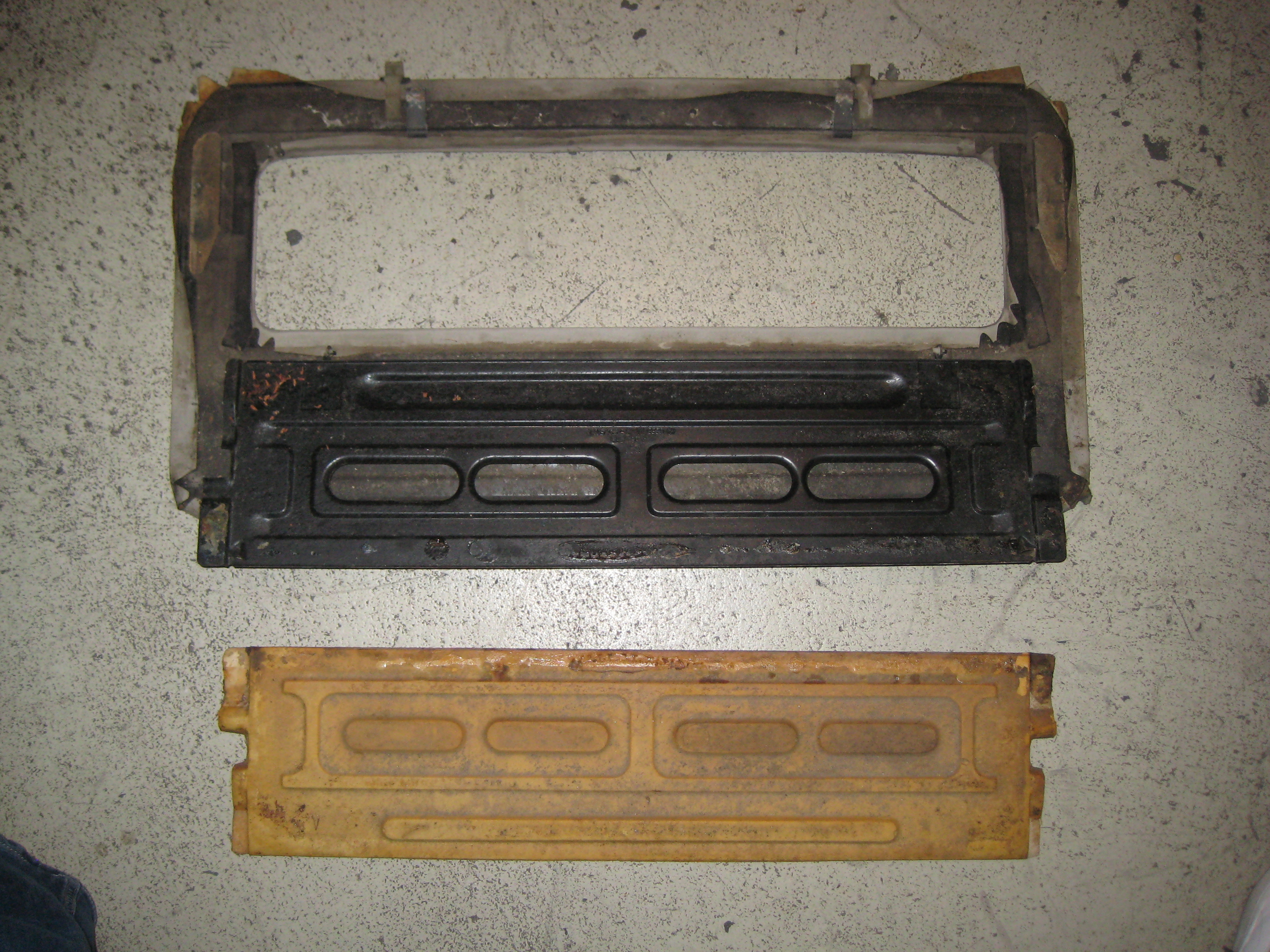

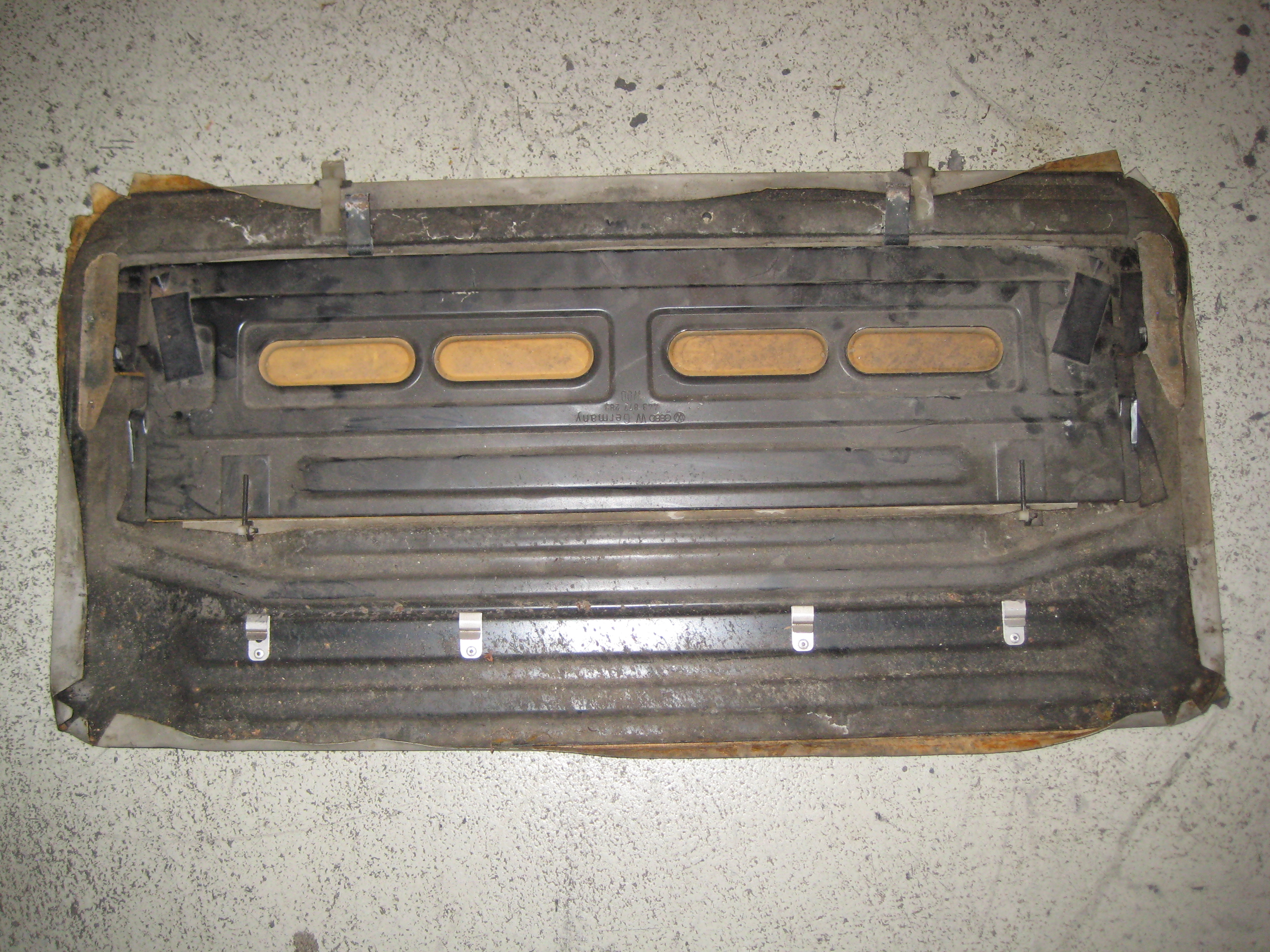

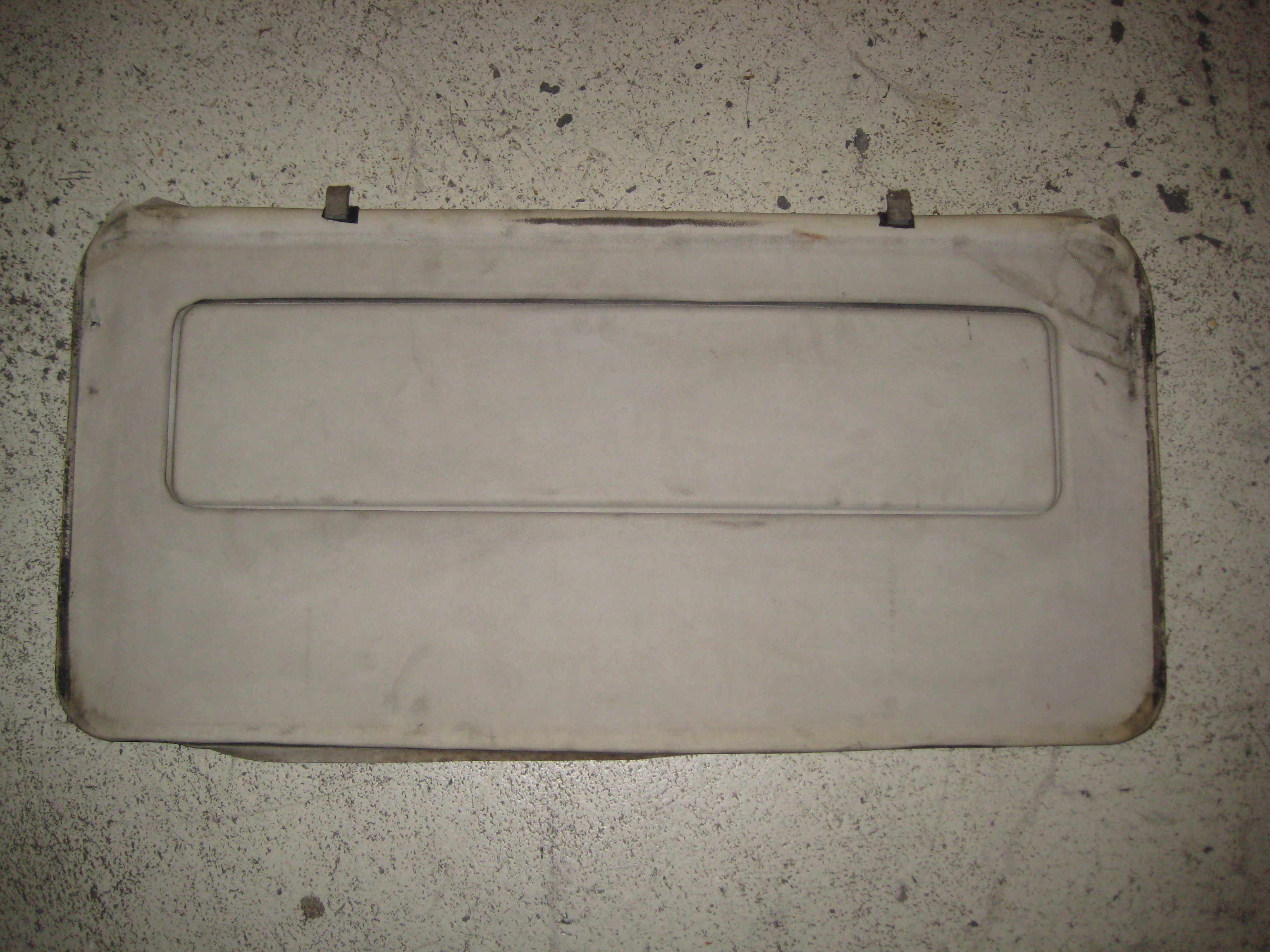

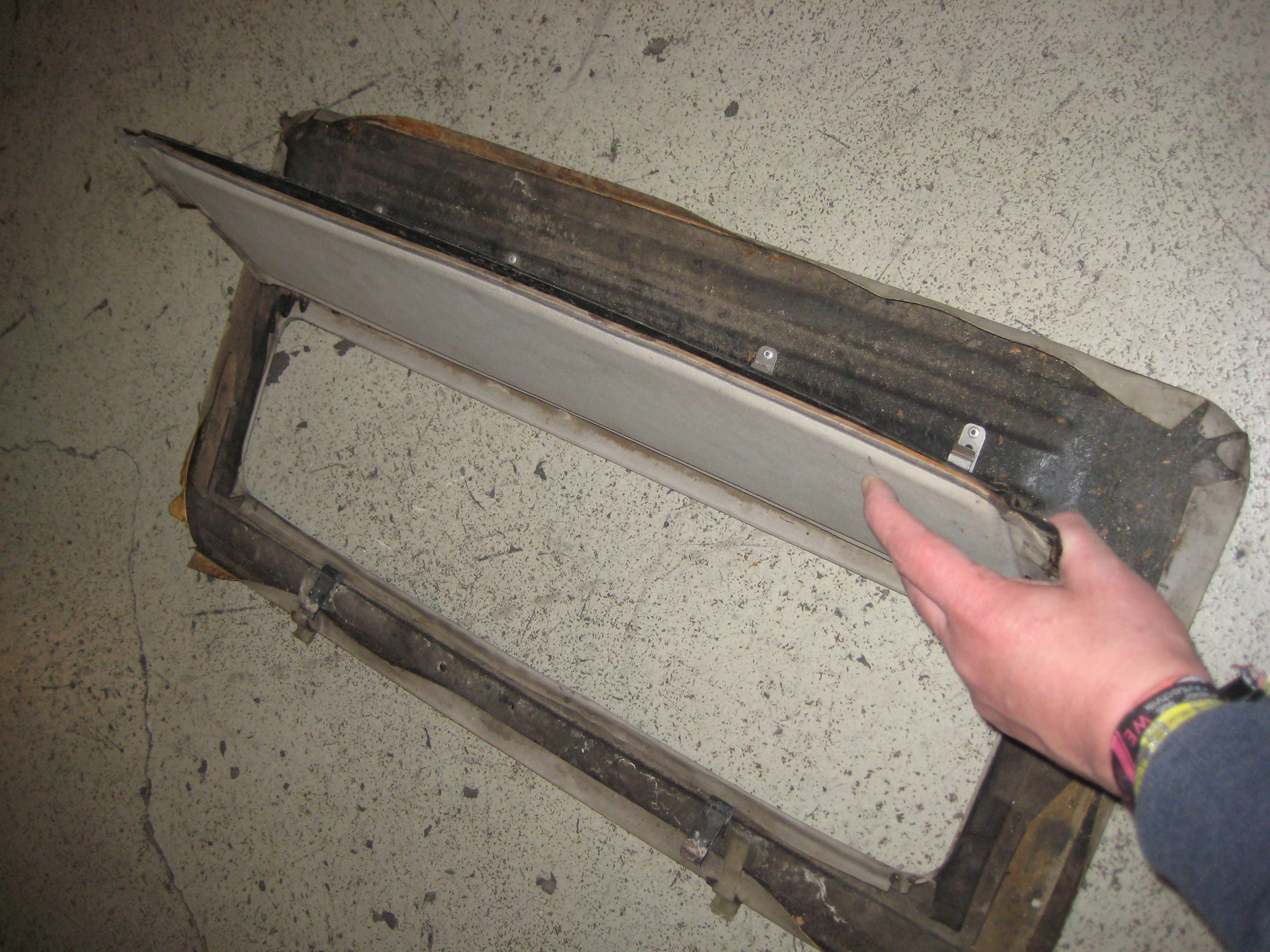

so sieht das ausgebaute Schiebedach aus

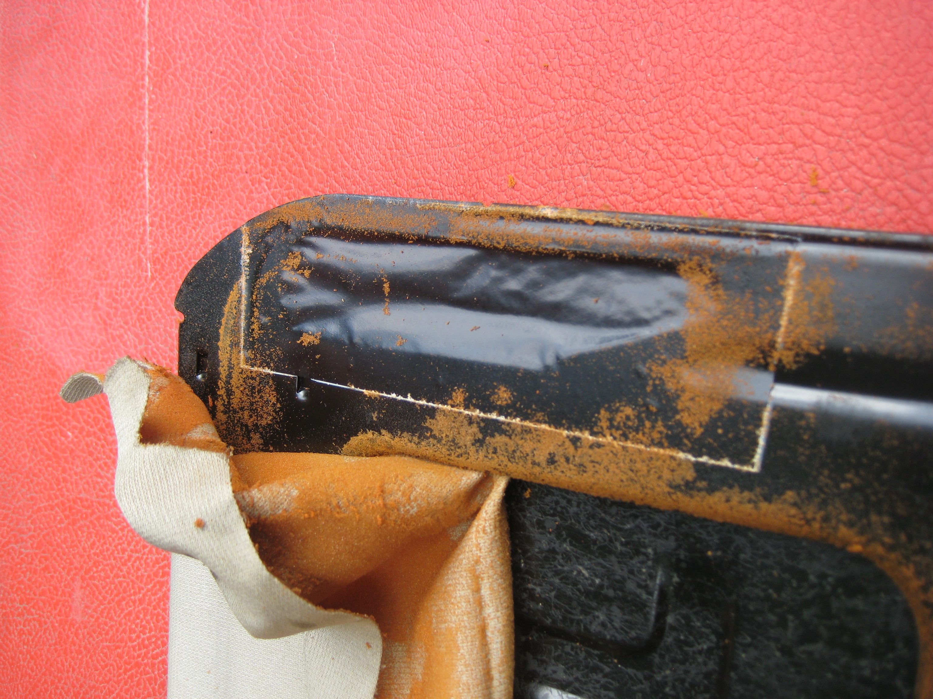

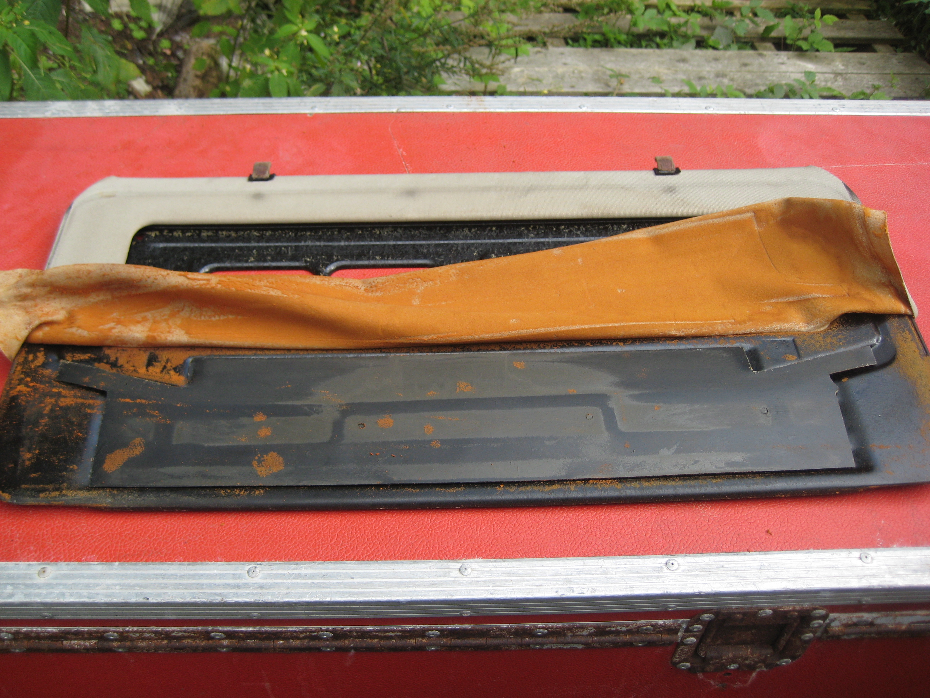

beziehen den Deckel für die Hubstelllung, beim Deckel war da original noch ein dünner Karton verbaut

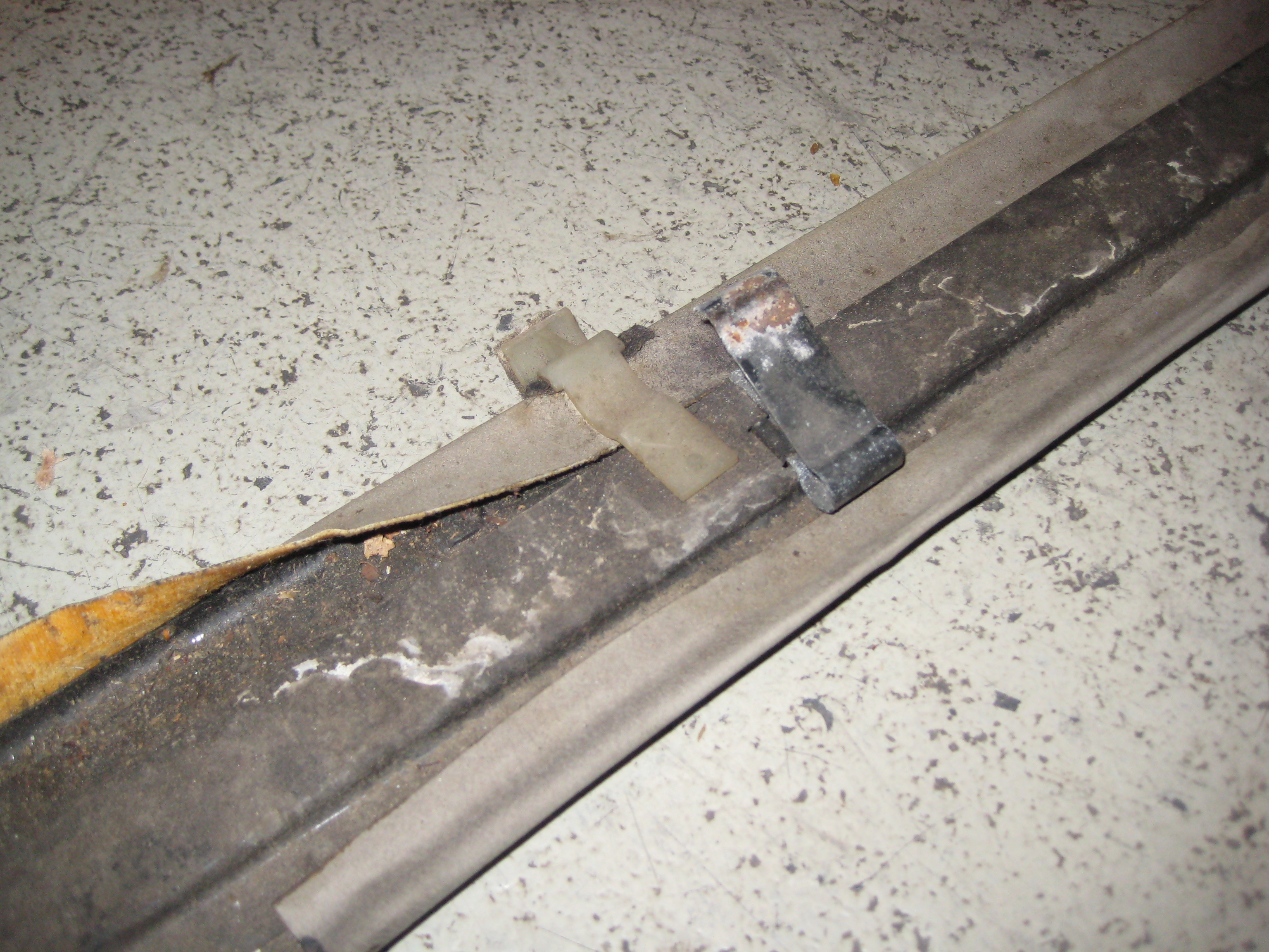

beziehen den den nackten Schiebedachhimmel
Beiträge: 711
Re: Schiebedach beziehen - Wie
Vll. helfen Dir die paar Bilder weiter.
Beiträge: 711

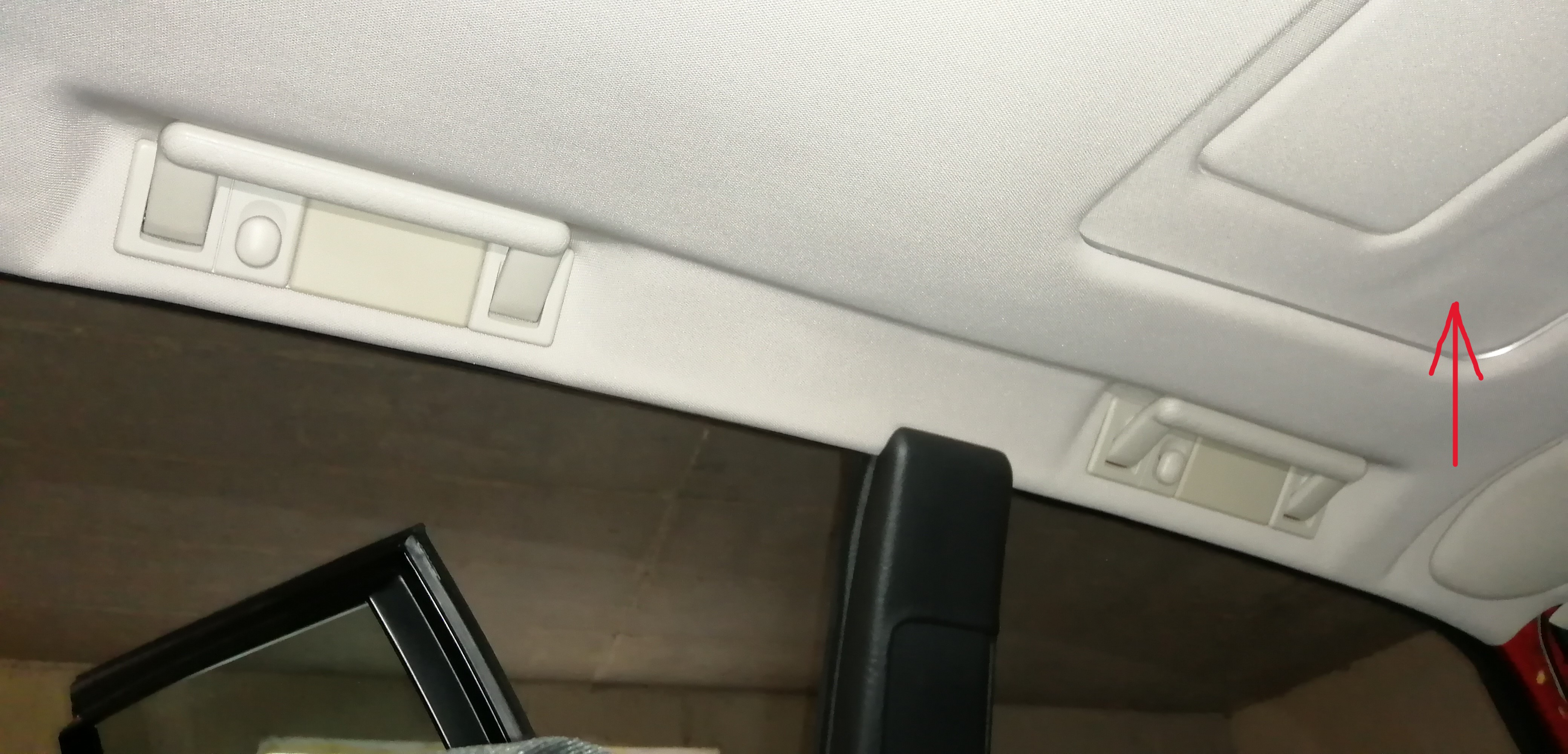

Eine Sache (von mehreren) die ich beim nächsten Dachhimmel (im nächsten Leben) anders machen oder verbessern würde ist genau bei dem Innendeckel, dieses flache Füllstück mit einer dünnen Folie abdecken, wie es ab Werk schon an anderen Stellen gemacht wurde, weil sich da die Unebenheiten später im Stoff abzeichnen.

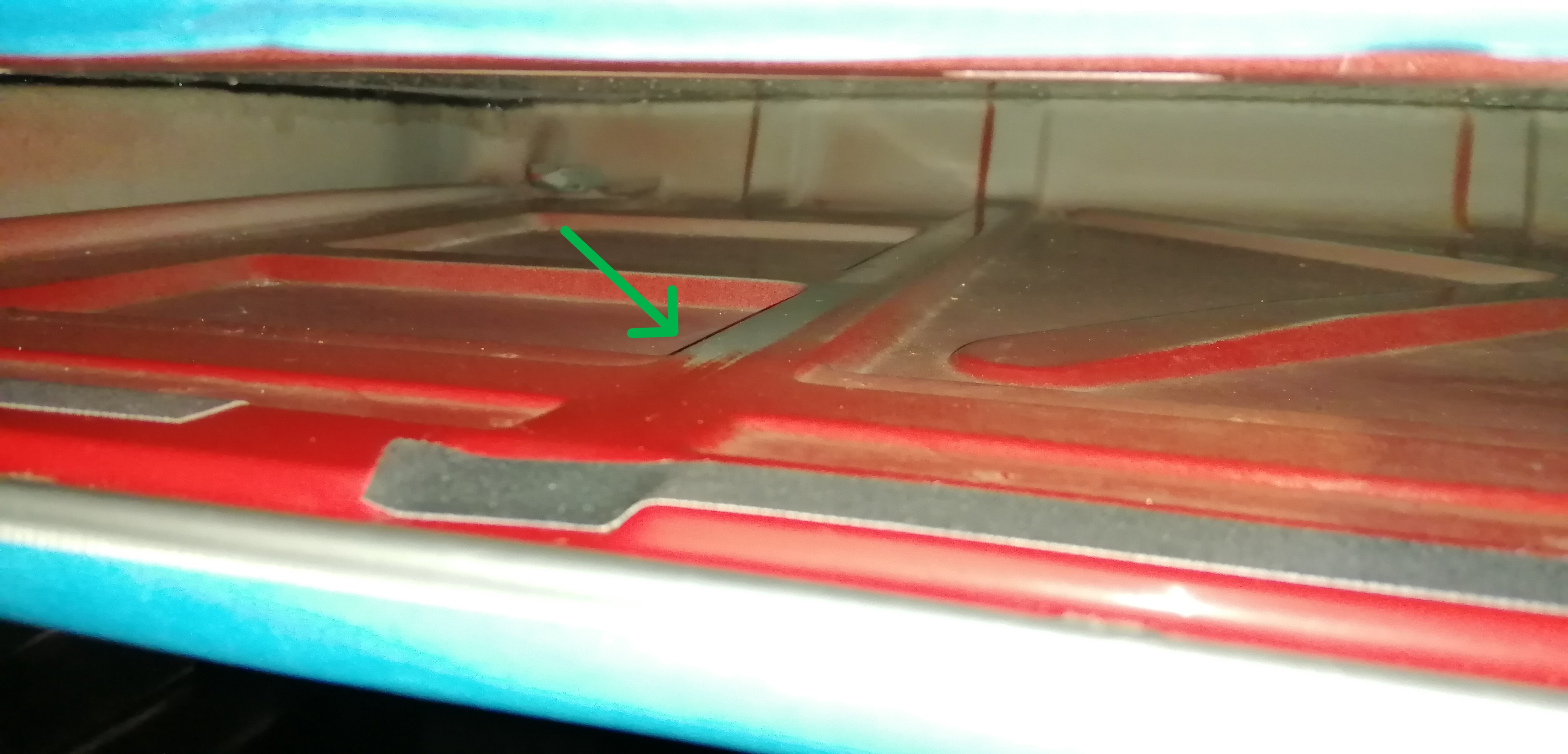

2,5 mm Stoff ist auf jeden Fall für das Schiebedach gut geeignet. Dort geht es darum dass der Stoff nicht zu dick ist damit er nicht an der Karosserie (Schiebedachkasten) schleift. Trotzdem der Tipp, den Kasten schön auswischen, sonst wird der schöne neue Stoff gleich wieder dreckig.
Edit: Ich glaube sogar, ein bisschen Schleifen ist vorgesehen. Deswegen stelle ich das Schiebedach eigentlich nur noch hoch und fahre es nicht mehr zurück um mir nicht den schönen neuen Dachhimmel gleich wieder zu versauen.

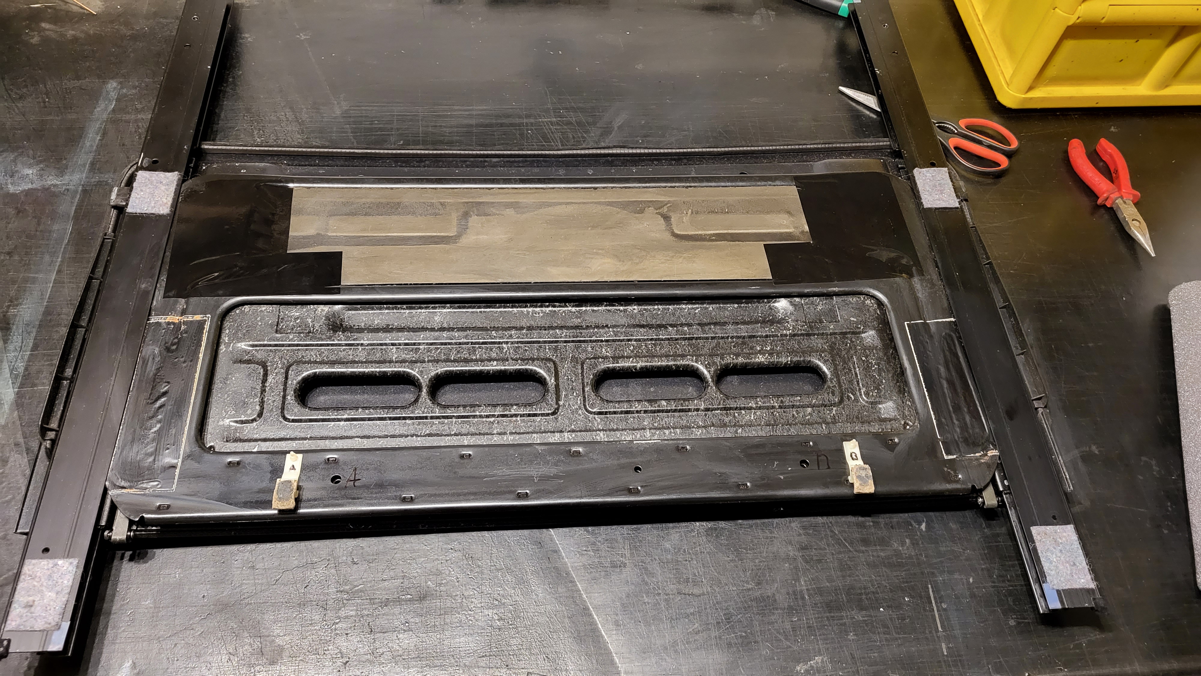

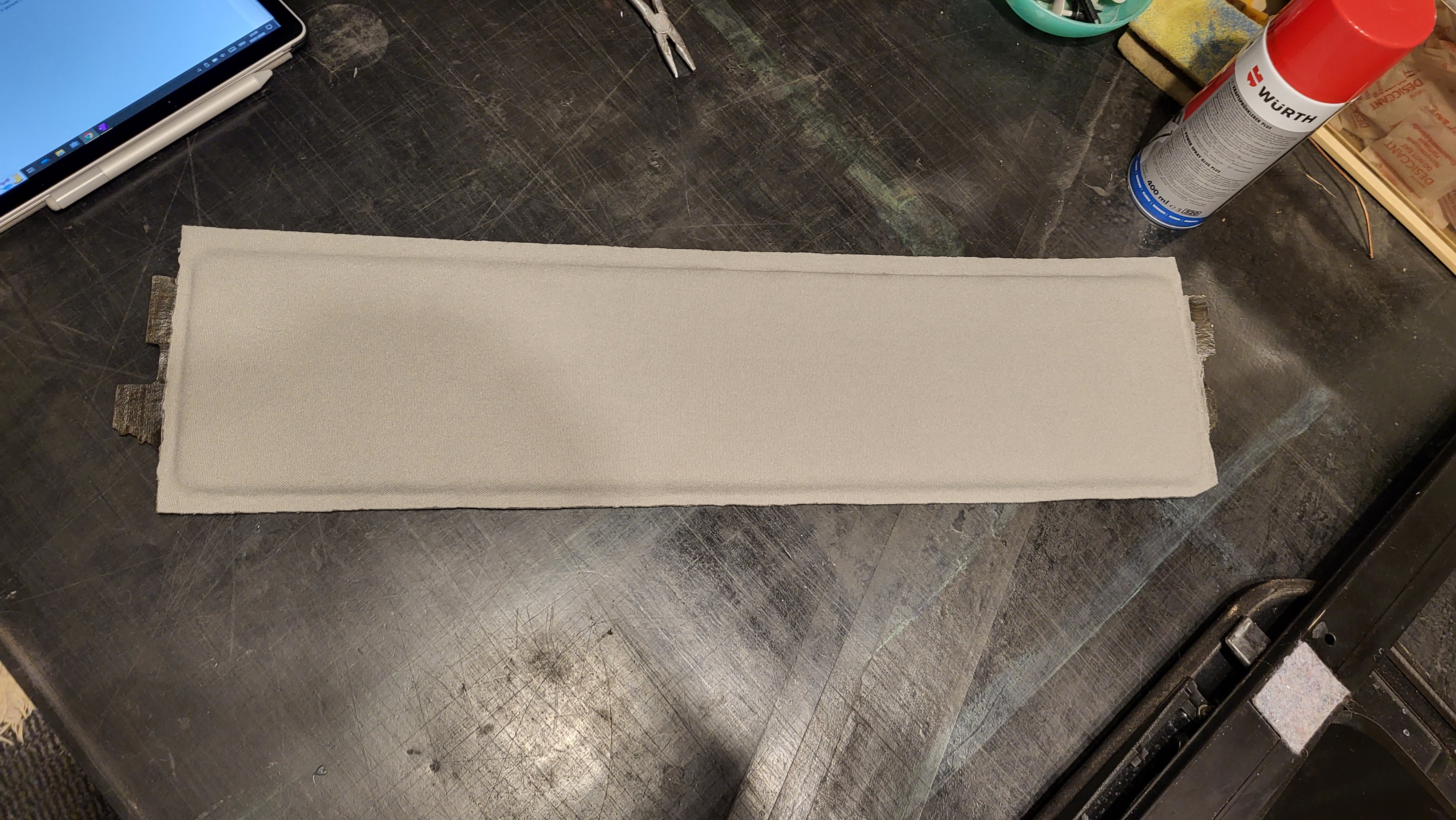

Guten Abend zusammen. Leider bin ich erst jetzt wieder richtig dazu gekommen weiter zu machen.
Das Schiebedach war von Anfang an ein großes Thema da es selbst zum Zeitpunkt des Kaufes auseinander gebaut war. Letztendlich hab ich nun alle Teile
einzeln.

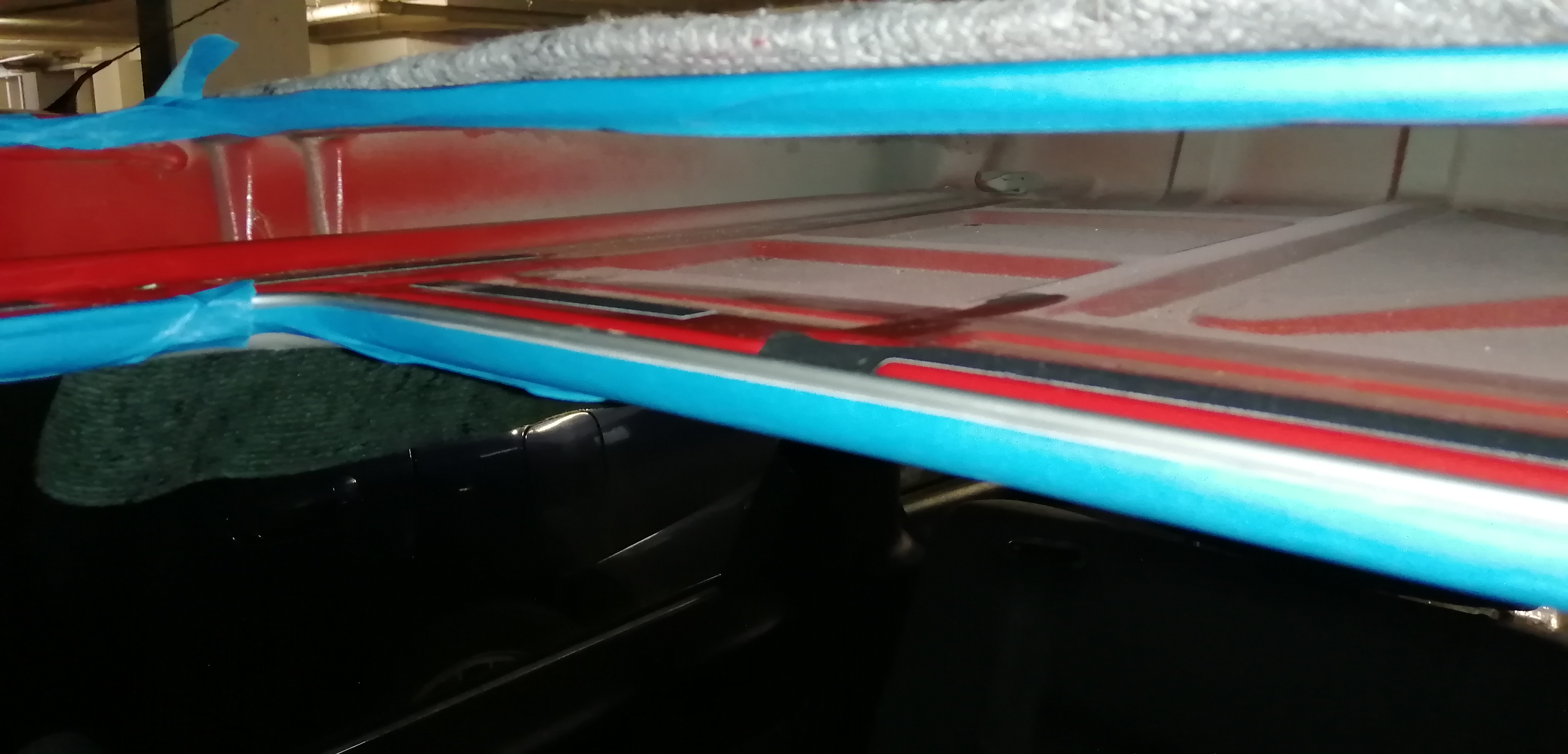

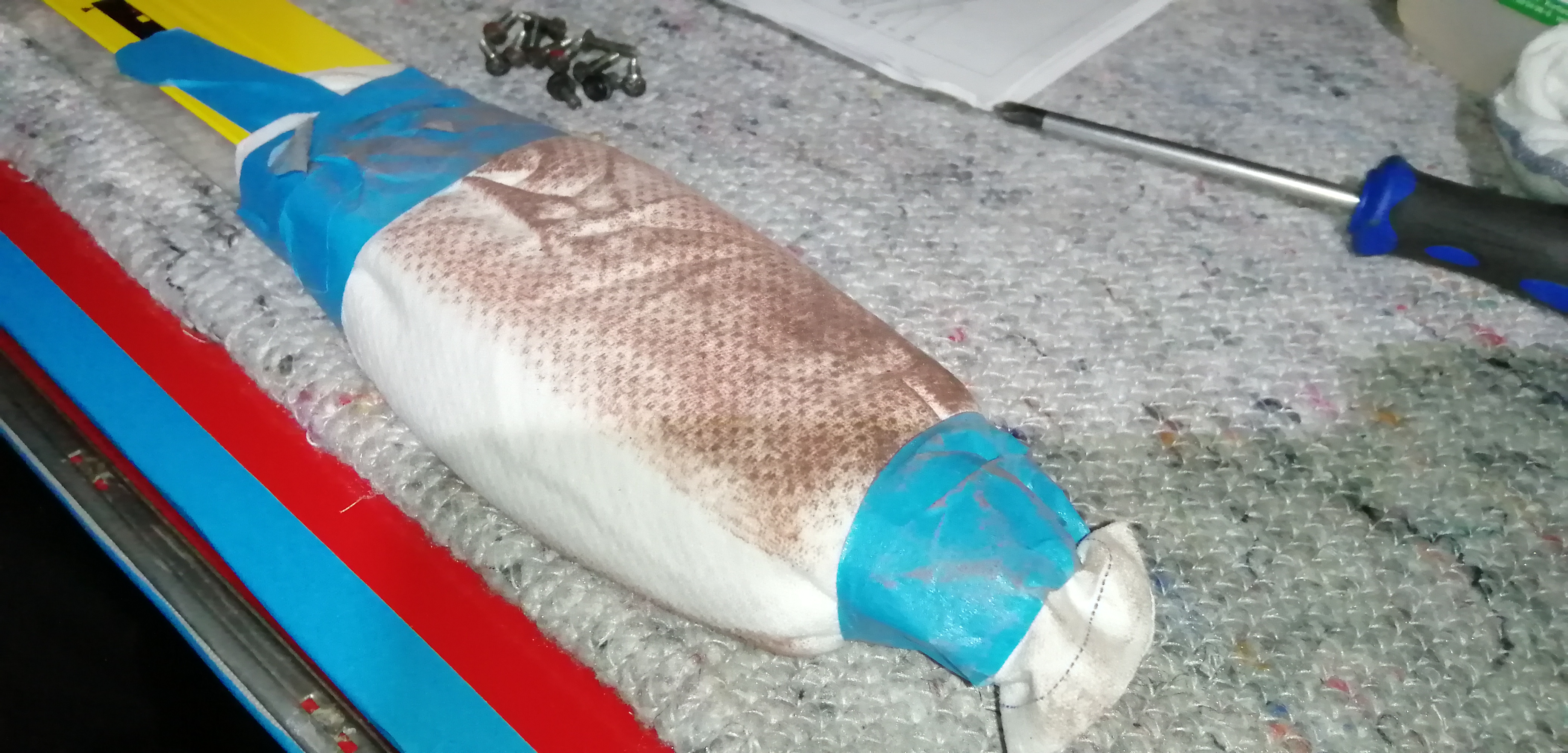

Gereinigt ist nun alles, das "Zwischenstück" verklebt und die Ecken abgeklebt. Das Stück welches sich zum ausstellen nach oben klappt ist ebenso bereits bezogen. Die Kassette an sich ist noch vollständig, da der Vorbesitzer die bereits beschriebenen Teile so "herausgerissen" hat.
Nun stellt sich die Frage wie ich das restliche Schiebedach beziehen. So wie es sich mir aktuell erschließt muss der Deckel ausgebaut werden damit man ihn vernünftig reinigen und verkleben kann. Hierbei stellt sich die Frage ob das die richtige Vorgehensweise ist oder ob es einen anderen weg gibt. Zudem kann ich mir auch nicht richtig erschließen wie ich diesen ausbaue.
Habt ihr da Erfahrungen oder sogar konkrete Vorgehensweisen? Das verkleben an sich wäre für mich kein Problem.
Mfg Lennart
