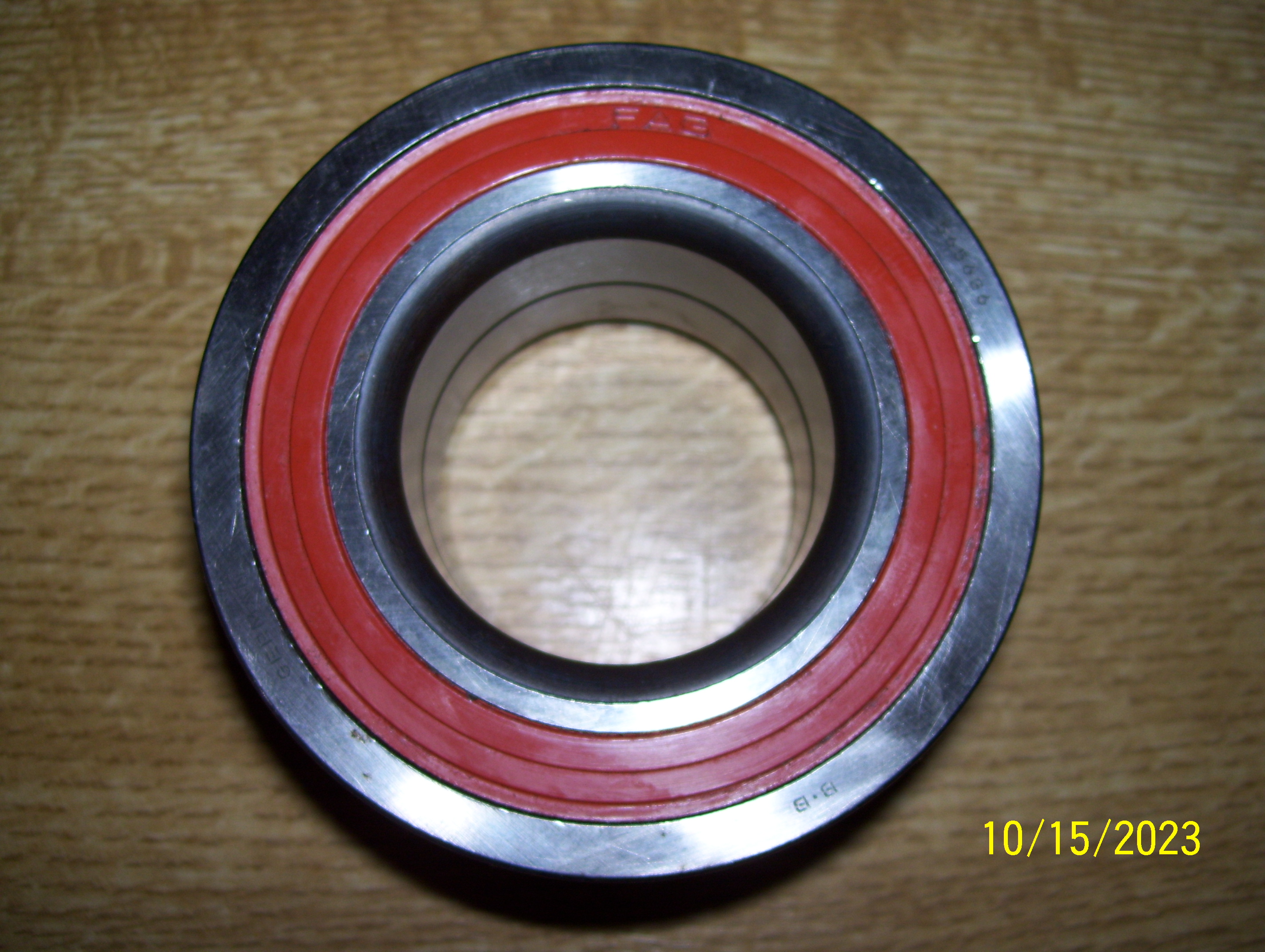

Beiträge: 2307
Wohnort: Würzburg
Re: Radlagerdrama
Beitrag von Joe 10v »
Eigenlich ein gutes Thema was TE erstellt hat.
Hier ein Audi 44er Radlager was bei FAG hergestellt wurde.
Leider keine Angaben zur Lagerluft, was damals kein Muß war :roll:
Wer hat ein SNR Radlager liegen ?
Foto wäre super, wenn was draufsteht.

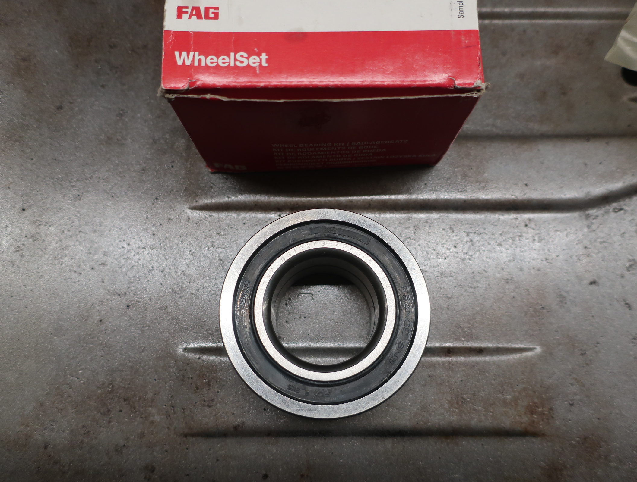

smuef1970
Beiträge: 296
Audi 100 avant 4B 7 Sitzer
Re: Radlagerdrama
Beitrag von smuef1970 »
Hallo Joe,
das erste ist das SNR in der FAG Schachtel
das zweite ist das SNR in der Febi Schachtel
Gruß Thomas

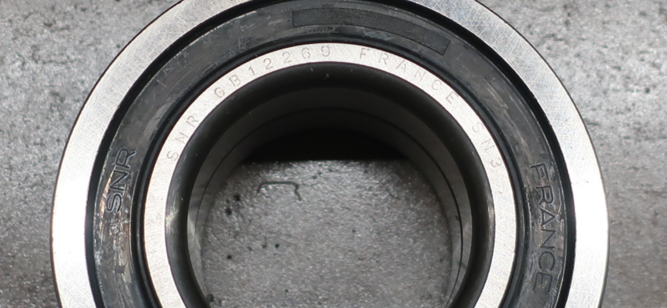

Hier noch ein Detailfoto

Beiträge: 2307
Wohnort: Würzburg
Re: Radlagerdrama
Es steht ja bei beiden das gleiche drauf.
Made in EU, hab dann SN 3 bei google eingegeben und siehe da kommt CN 3.
Warum auch immer,CN 3 steht für mittlere Lagerluft was für uns ausreichend ist.
