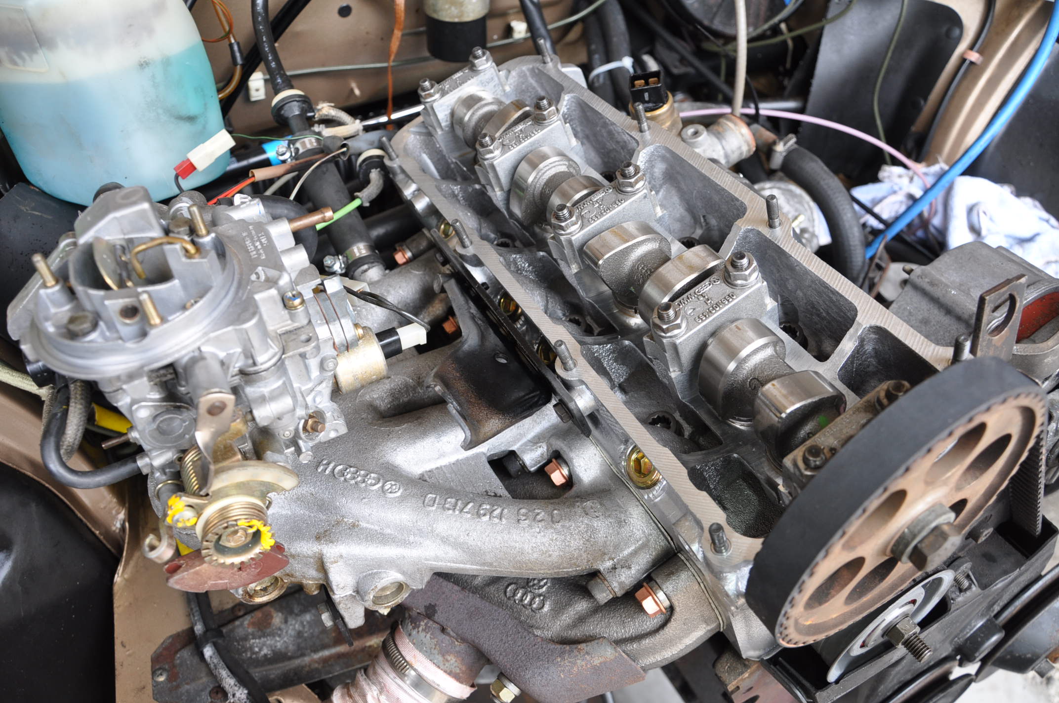

Falls noch jemand ein Foto vom DR Vergaser hat - ich schau dann mal, ob ich noch so einen im Fundus habe.
Fabian
