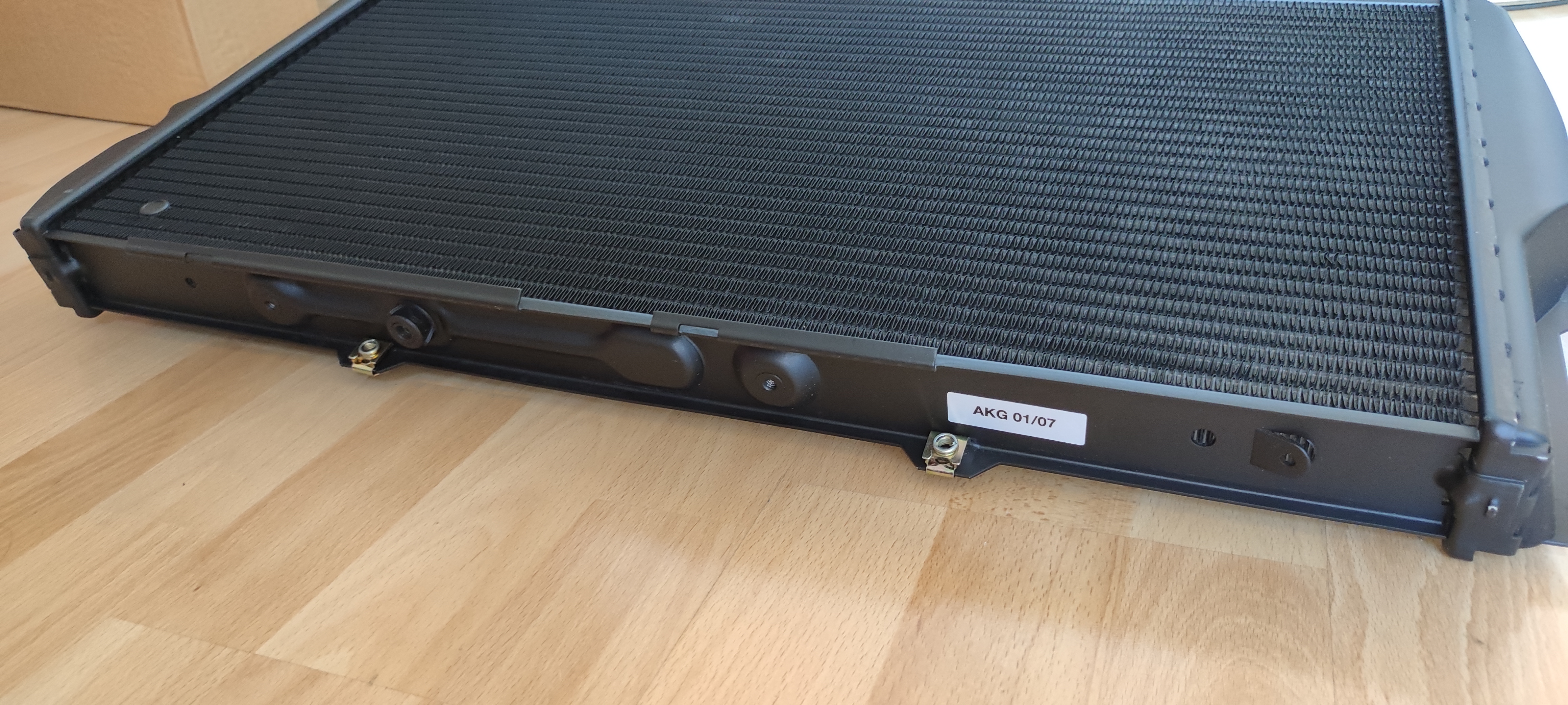

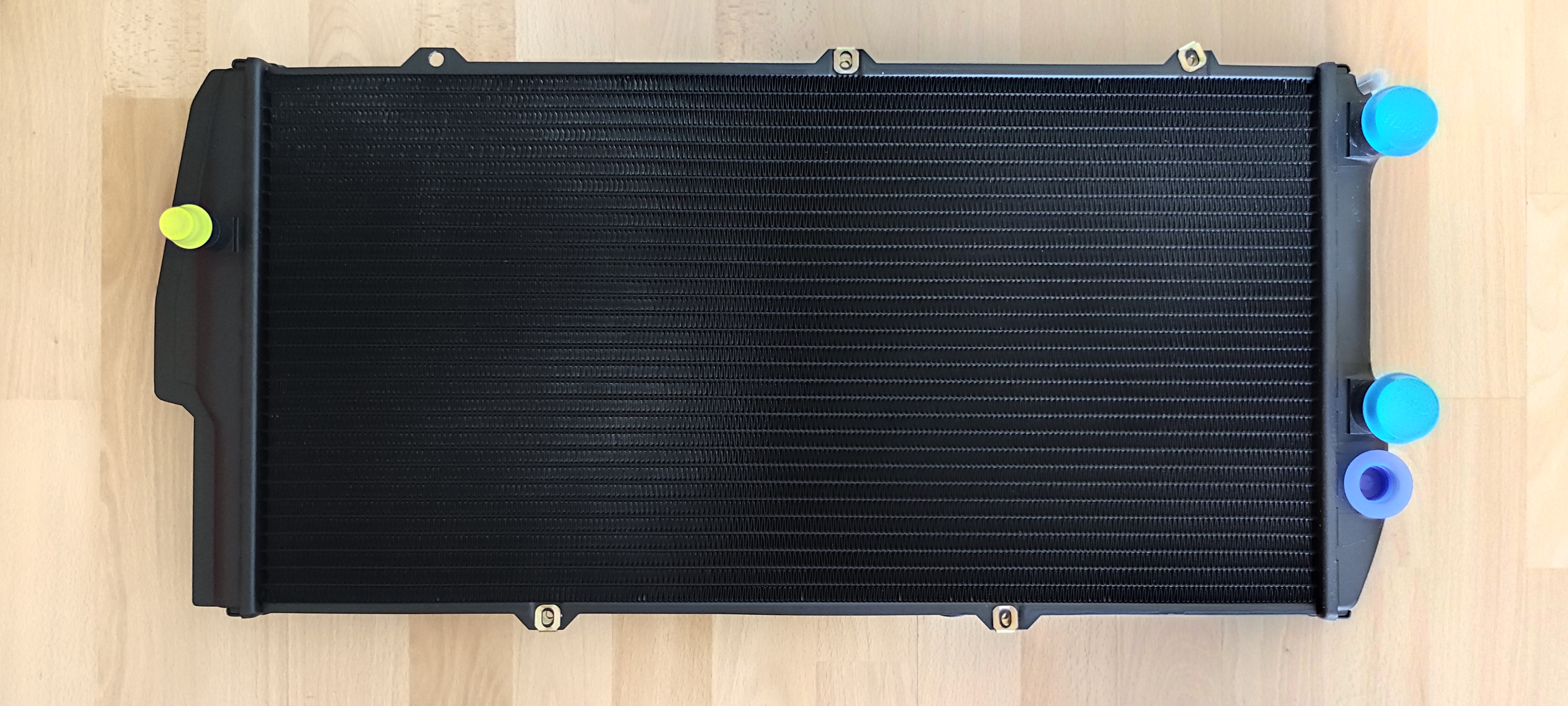

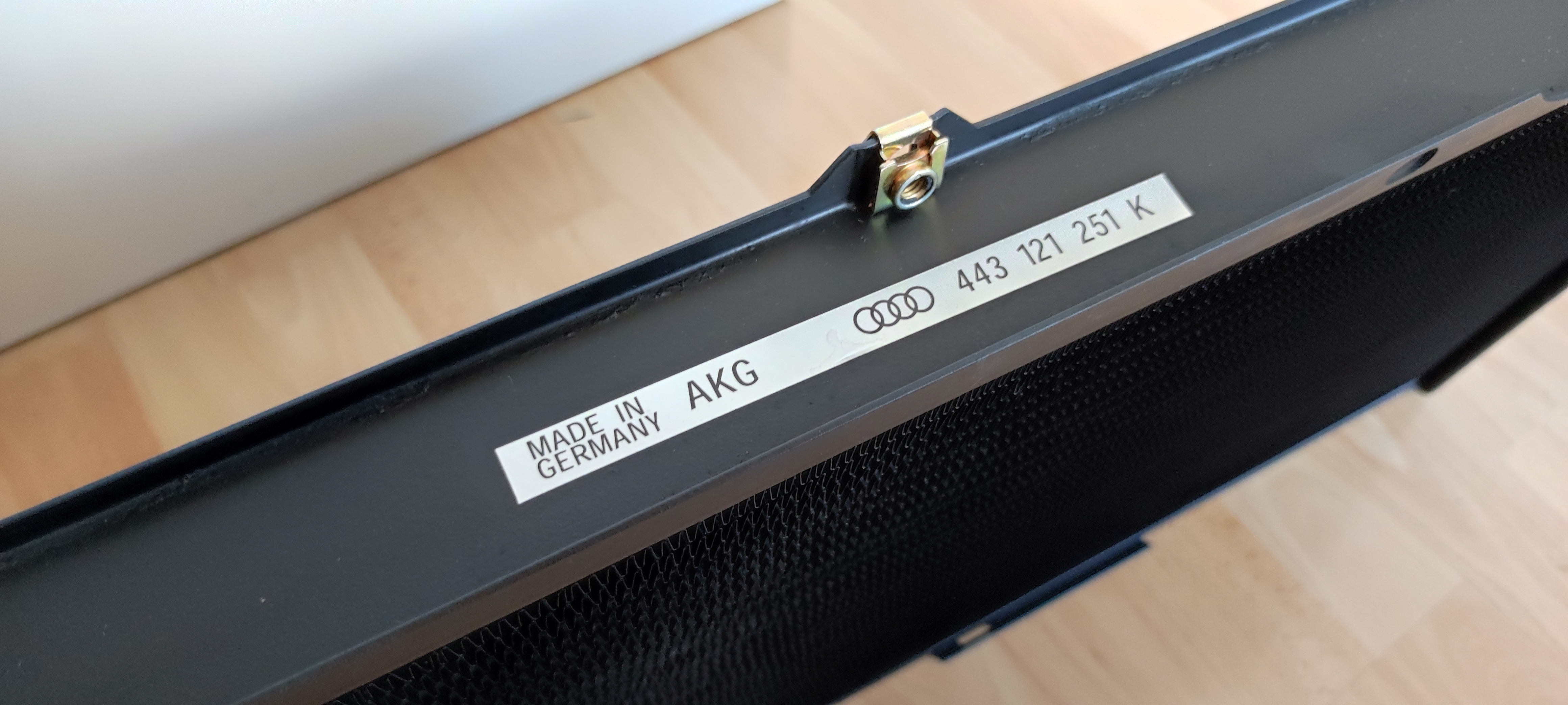

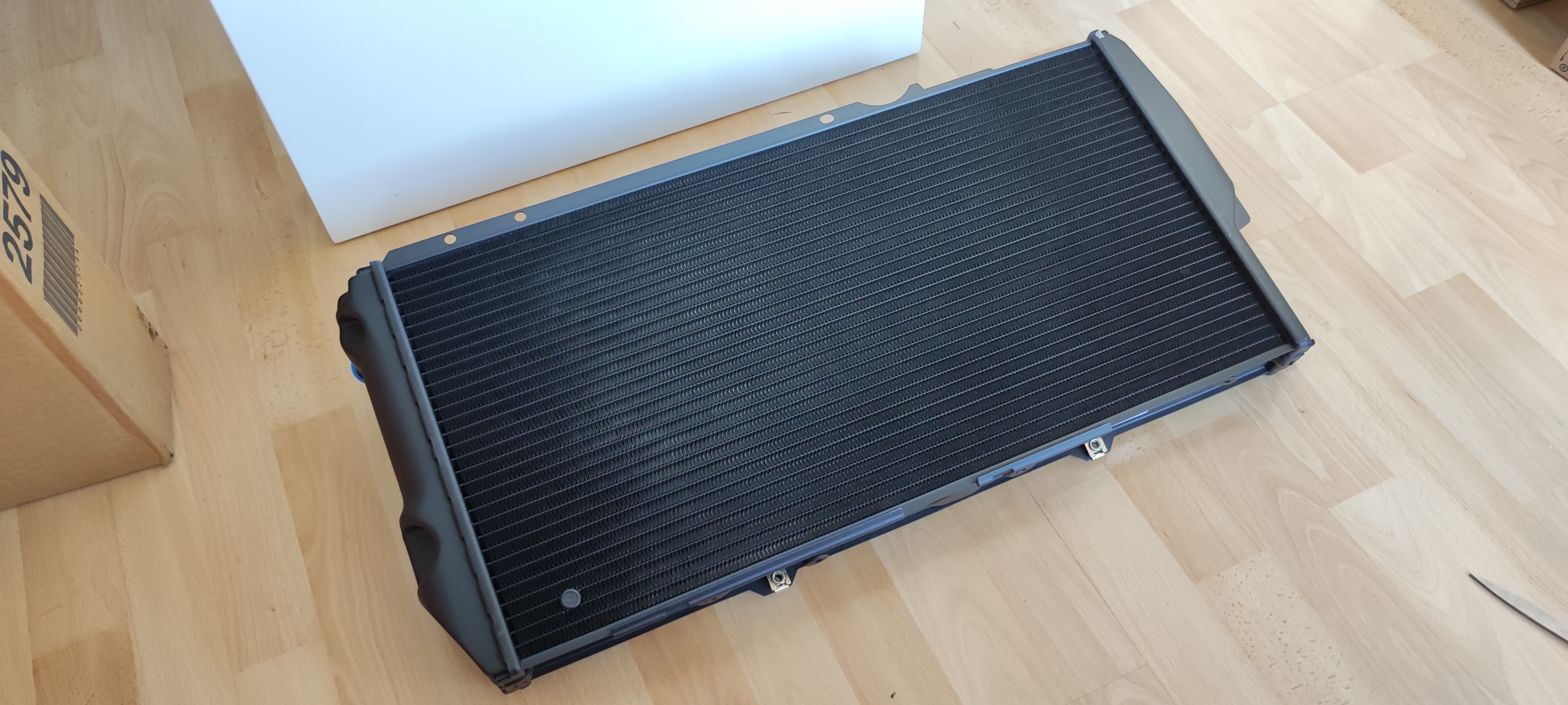

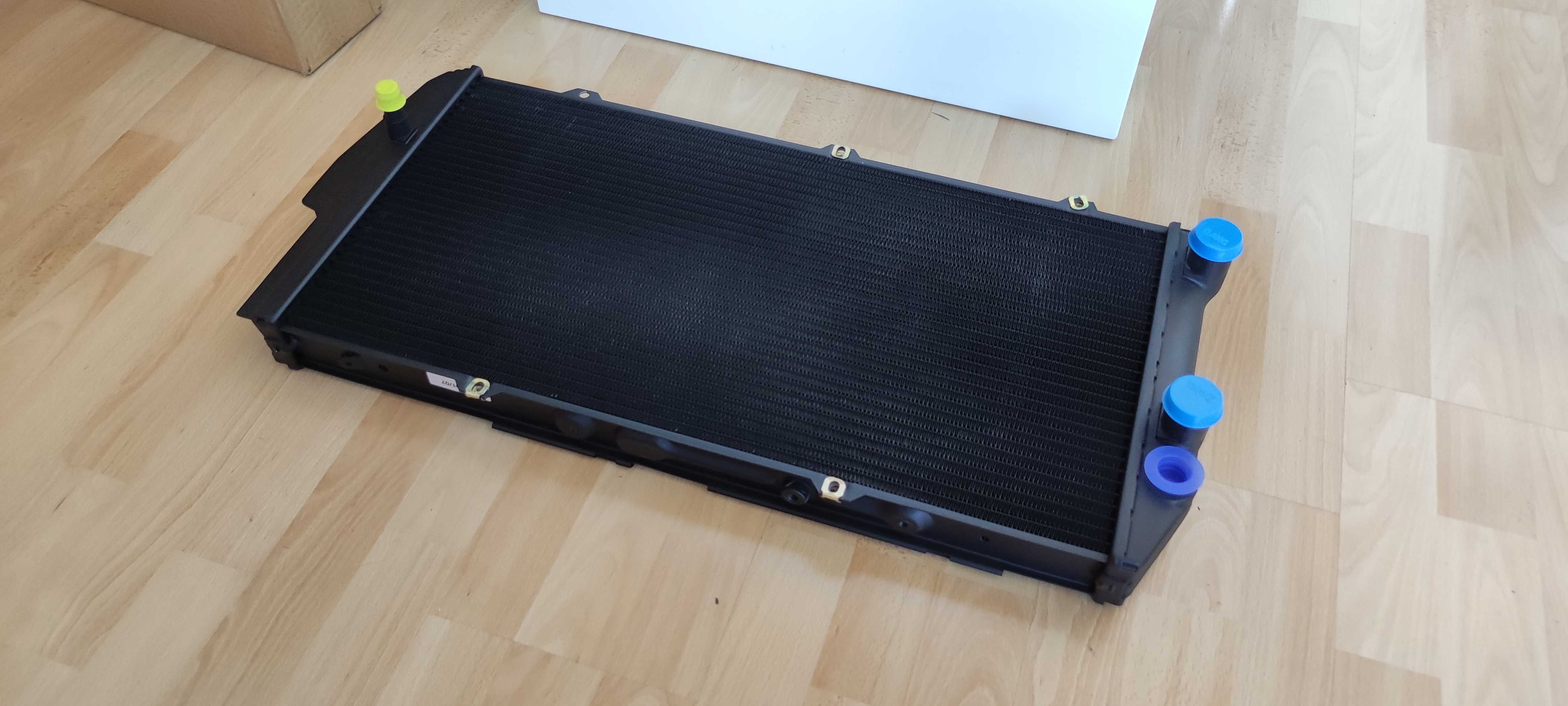

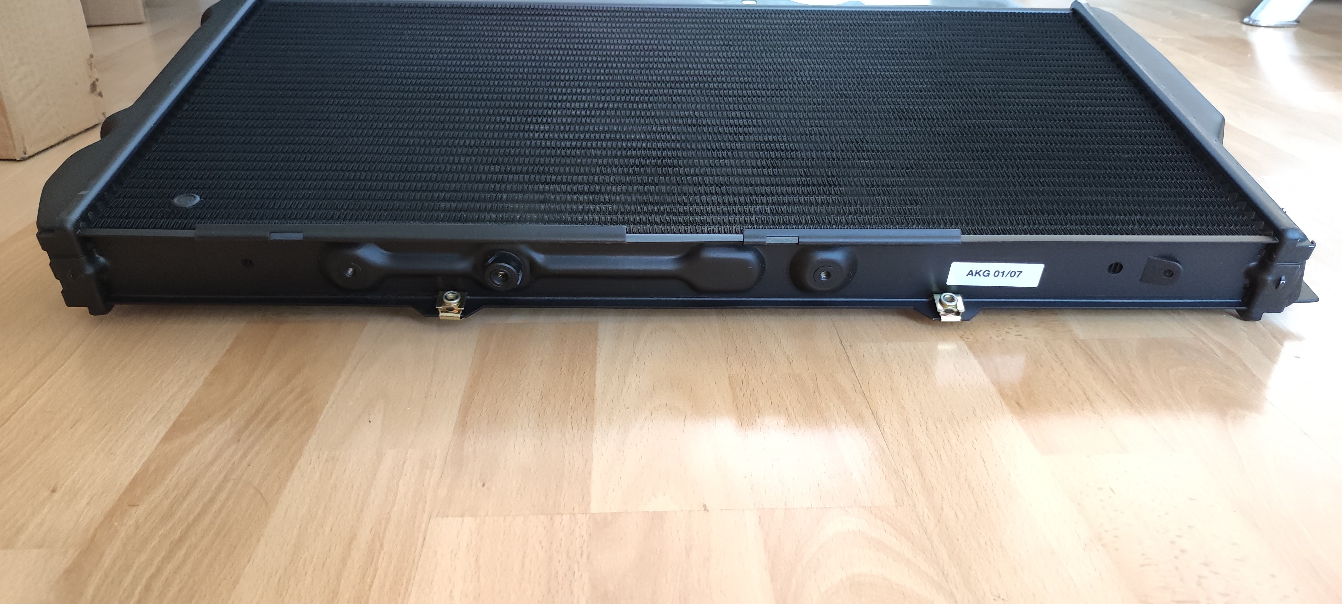

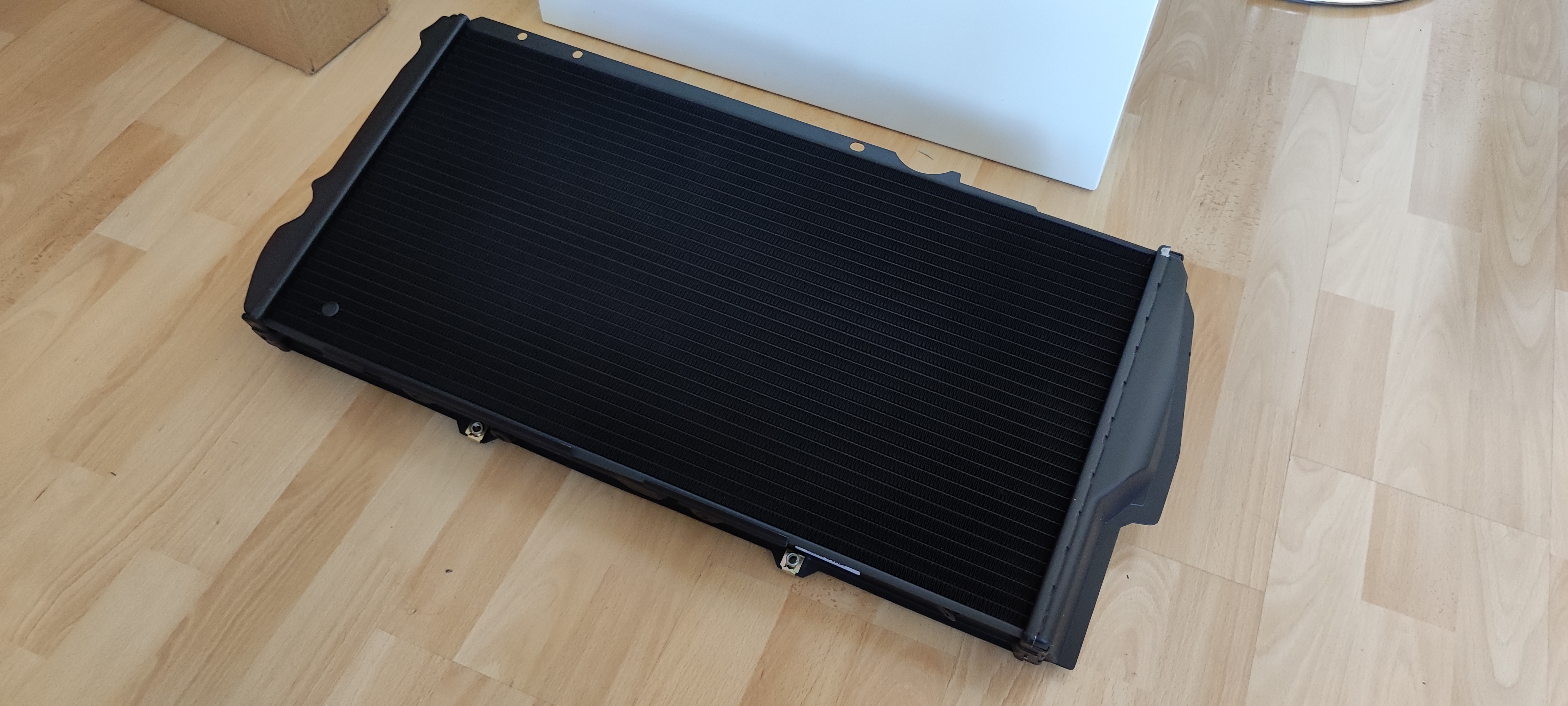

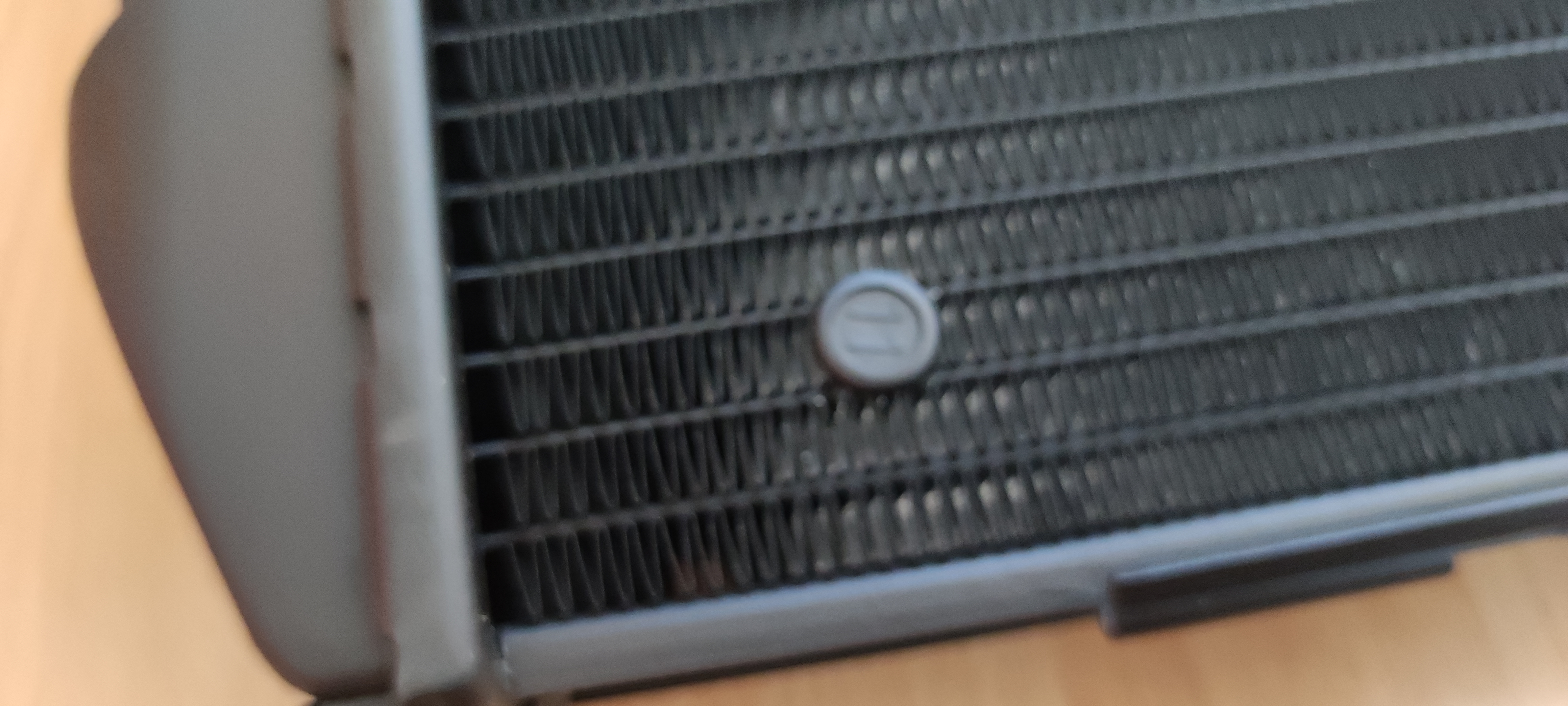

Beiträge: 723
Re: Wasserkühler 443 121 251 K

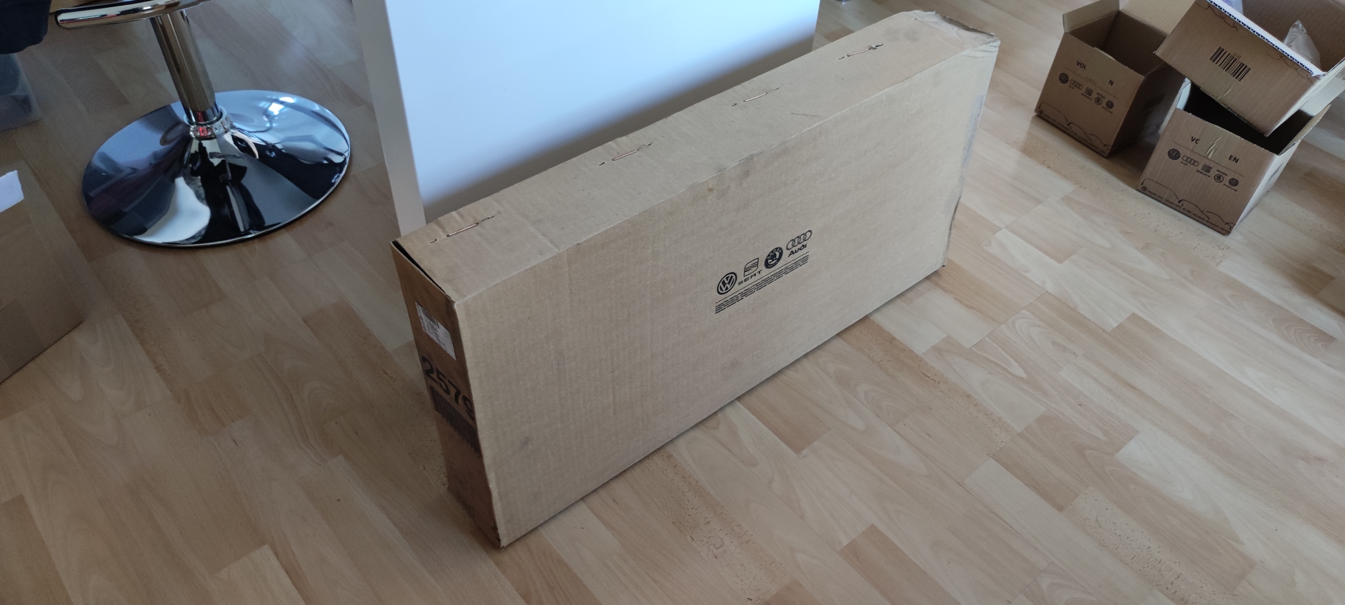

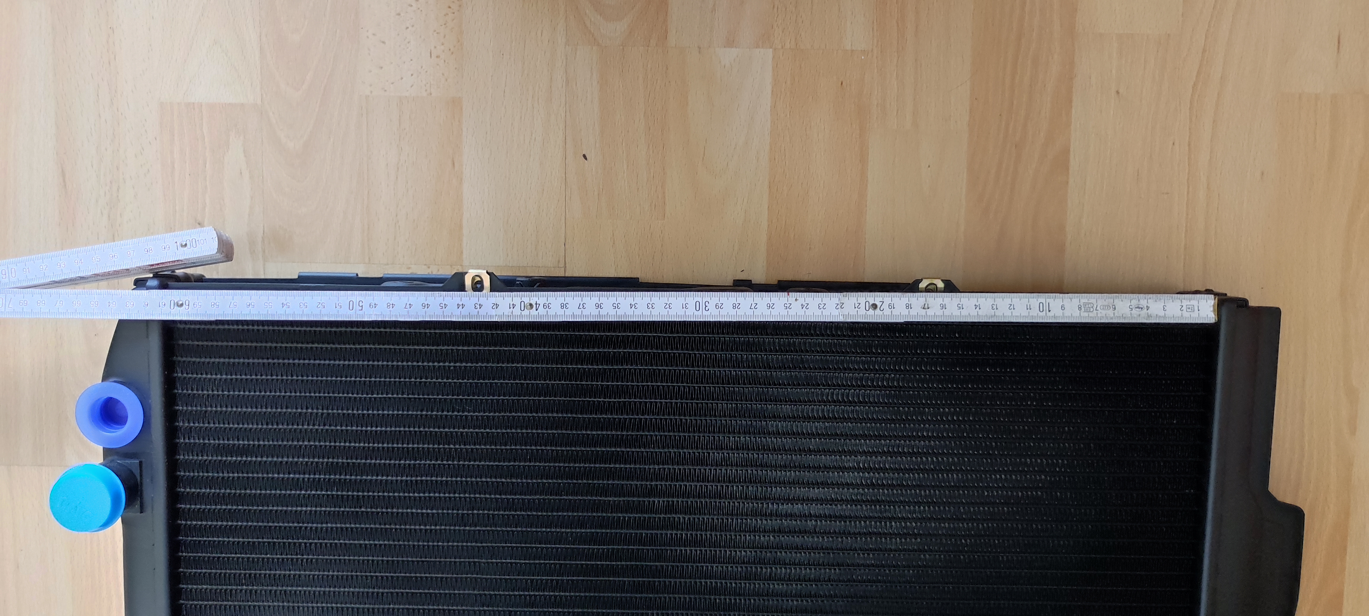

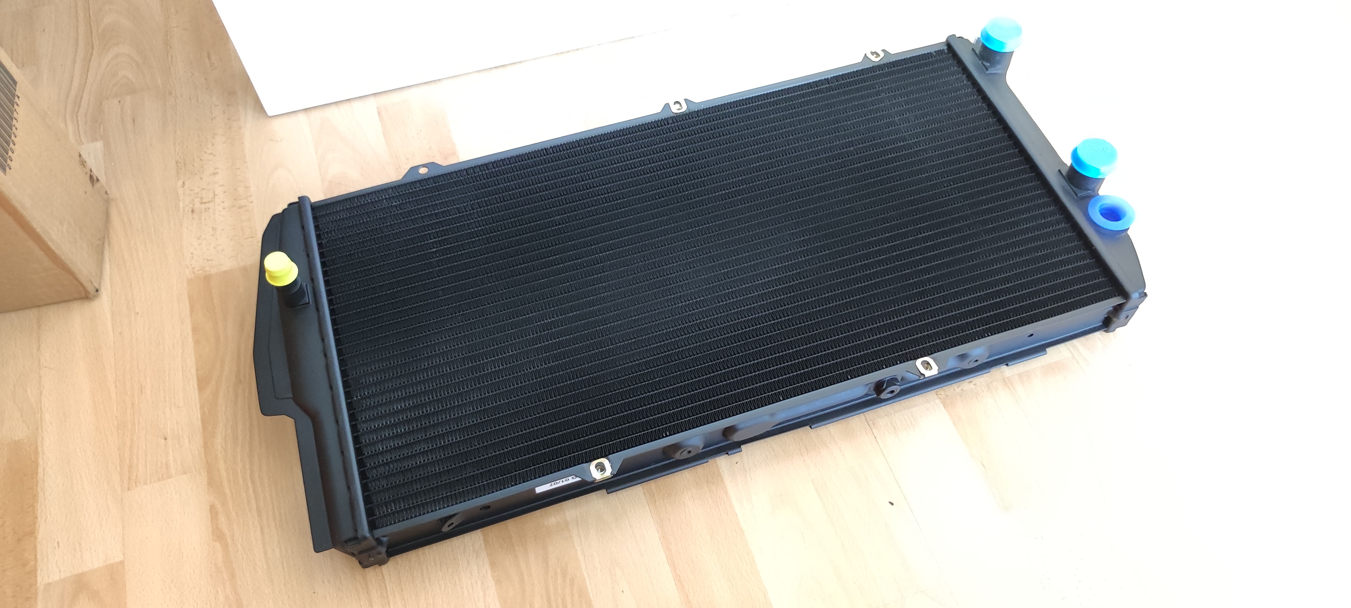

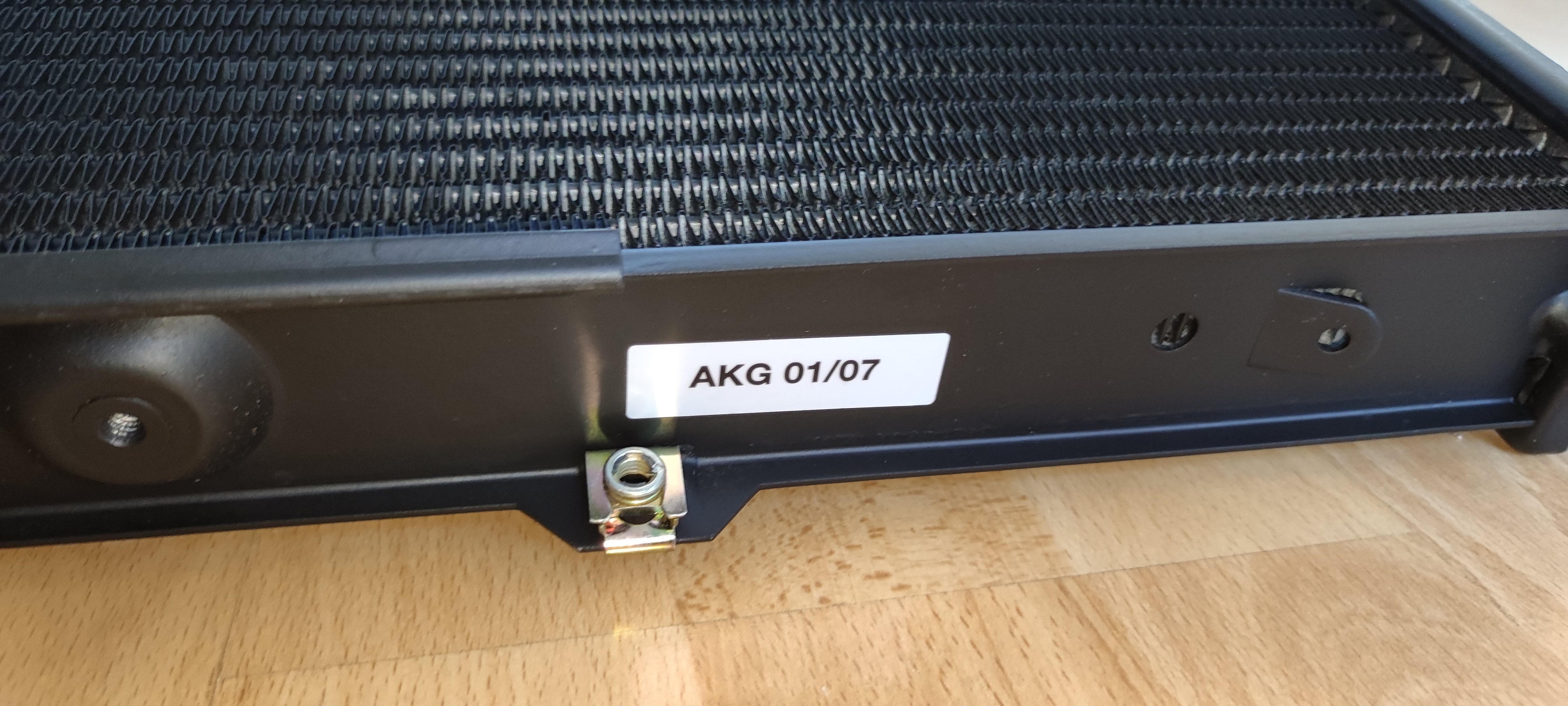

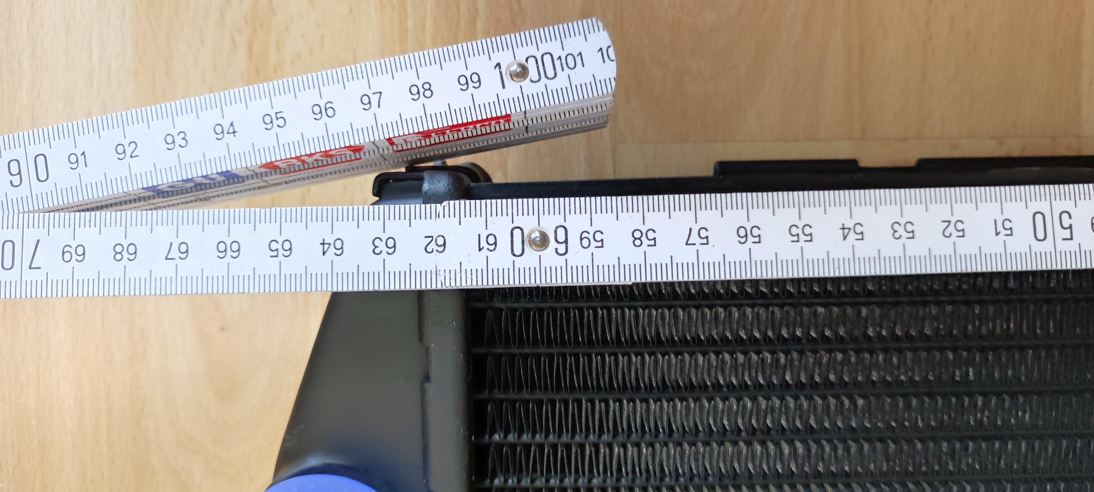

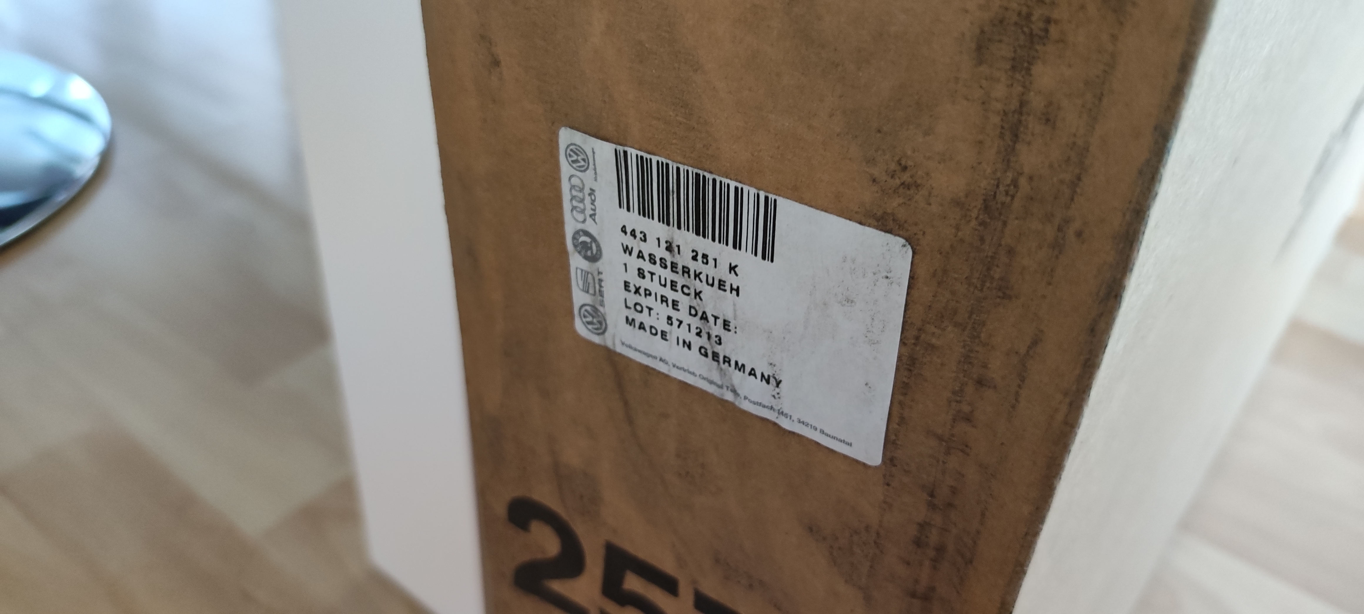

Hier mal meine Fotodokumentation vom neuen 615er 443121251K von Audi Tradition, gekauft im September 2021 für 380,80€, z.Zt (Juli 2023) im Sale für 190 € :oops:
https://shops.audi.com/de_DE/web/tradit ... 443121251K
Beiträge: 2307
Wohnort: Würzburg
Beitrag von Joe 10v »
Er sieht genau so aus wie meiner, den ich 2008 gekauft habe.
Endlich mal gute Ersatzteile Nachrichten........
