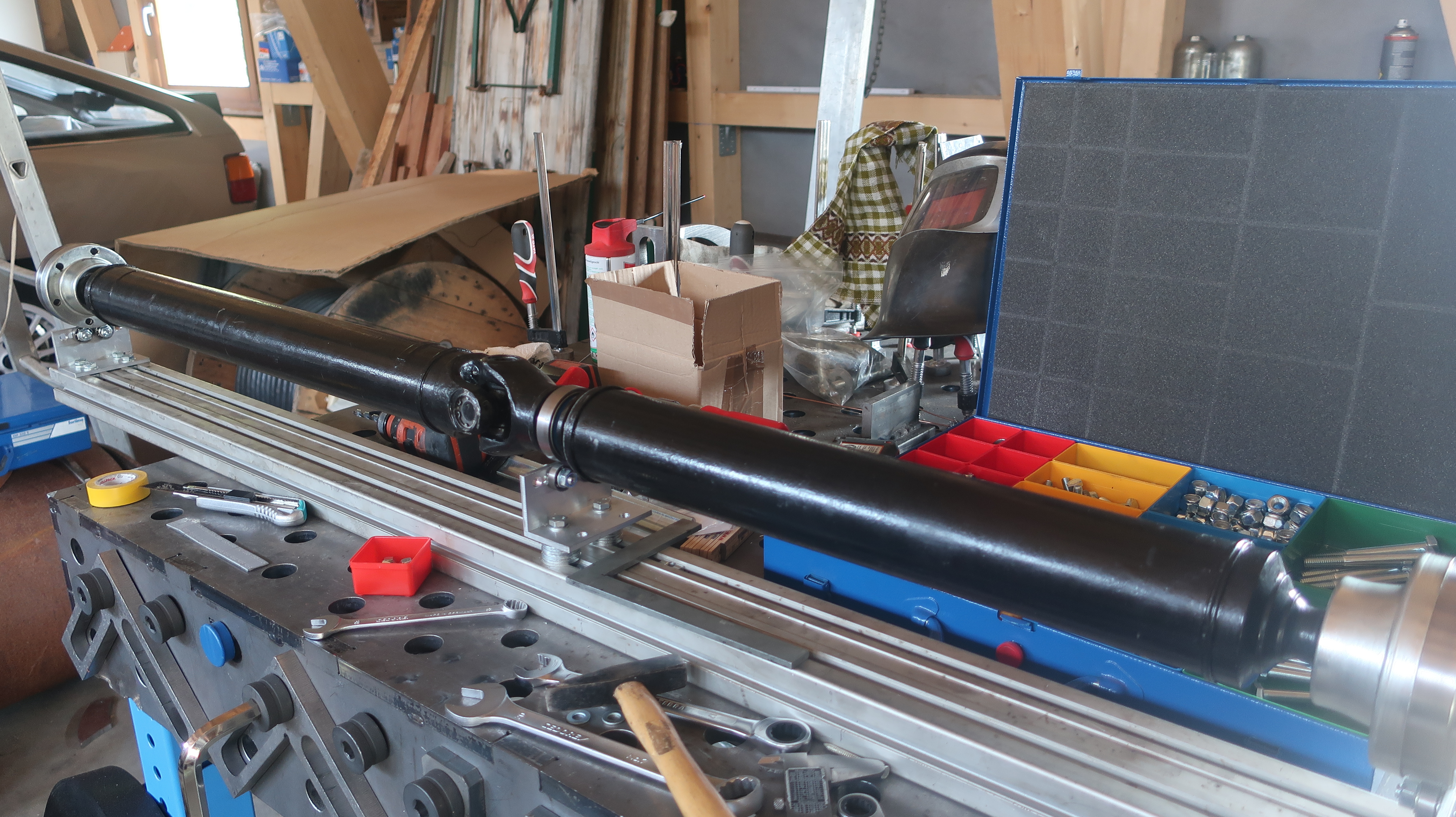

die Welle war ja sowieso draussen also hab ich mir ein Hilfsmittelgebaut um mal festzustellen ob da Unwucht da ist.
(Sorry für die Unordnung, aber die Werkstatt ist keine Zahnarztpraxis :wink: )
Mit meinem leihenhaften Verständnis kann ich in bestimmten Positionen wenn ich die Welle Zentimeterweise drehe, dass sie
sich dann wieder ein Stück zurückdrehen will. Wenn Sie 100% gewuchtet wäre dürfte das eigentlich nicht passieren.
Allerdings habe ich auch mal irgendwo 50 gramm hingeklebt und damit merkt man fast keinen Unterschied. Wenn der Durchmesser
des Ganzen deutlich größer wäre, dann wäre das einfacher.
Habe mit der esten Firma telefoniert die Kardanwellen wuchtet und der hat gesagt, er glaubt nicht dass es an der Unwucht der
Welle, sondern am Einbau liegt, denn sie hätten schon soviele Wellen dagehabt und danach sei oftmals Theater gewesen, weil das
Problem nicht weg war.
Bin also noch nicht weiter ...
Gruß Thomas

Habe das "Ersatzlager" in Augenschein genommen und festgestellt dass dies
a) in Drehrichtung Spiel hat. Also man spürt dass die Kugeln spiel haben
b) hab ich minmal rauhe Stellen beim drehen gespürt.
Jetzt war die Vermutung da dass durch das aufschrumpfen des Ringes Druck auf dem Lageraussenring entstanden ist,
der hier für dafür sorgt dass das Lager nicht sauber läuft.
Also neue Lager besorgt. Kardanwelle raus und zerlegt. Lager raus. Den aufgeschrumpfen Ring aufgesägt so dass es 2 Halbschalen
gibt. Und diese mal provisorischen mit doppelseitigem Klebeband aufs neue Lager geklebt.
Lager rein. Alles zusammengebaut und Probefahrt.
Jetzt ist es endgültig weg. :} :} :}
Gruß Thomas
