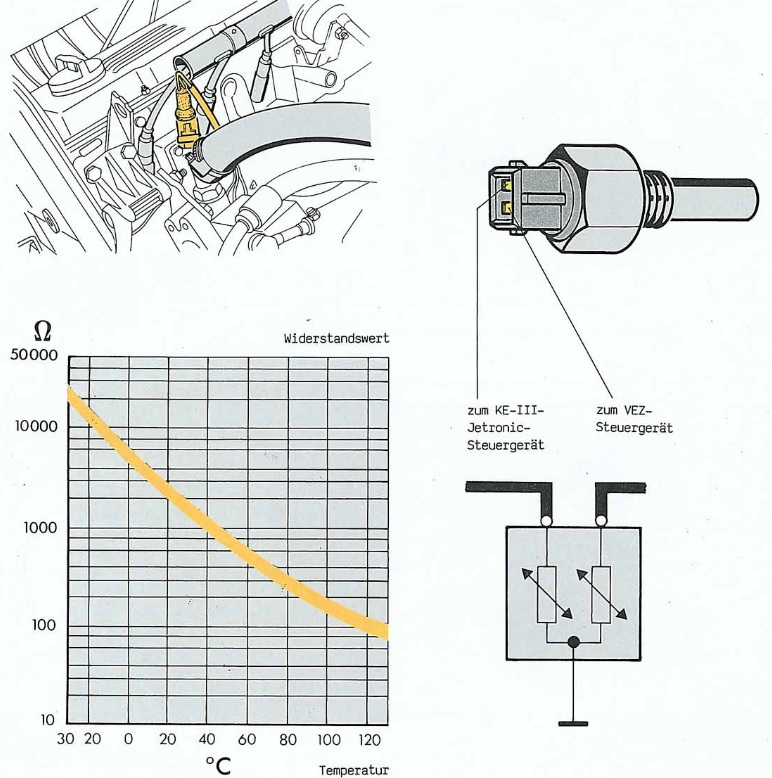

Nun wollte ich dazu mal den Temperatursensor vorn am Kühlwasserstutzen durchmessen.
Das KE3-SSP liegt mir vor, nur ist das abgebildete Diagramm aufgrund spärlicher, logarithmischer Achsenbeschriftung nicht so recht nutzbar.
Hat jemand ein Diagramm mit mehr Angaben bzw. Referenzwerte an wichtigen Punkten (10°C, 20°C, 90°C)?

Ich verstehe das Problem nicht so recht, kann man doch alles ablesen:
bei 10°C zwischen 3 und 4 kOhm
bei 20°C zwischen 2 und 3 kOhm
bei 90°C um 200 Ohm

Hallo Andre,
Danke für Deine Antwort. :)
Genau die Skalierung war mir eben nicht ganz klar, für welche Werte konkret die Zwischenstriche stehen.
Nun seh ich klarer. :-D
