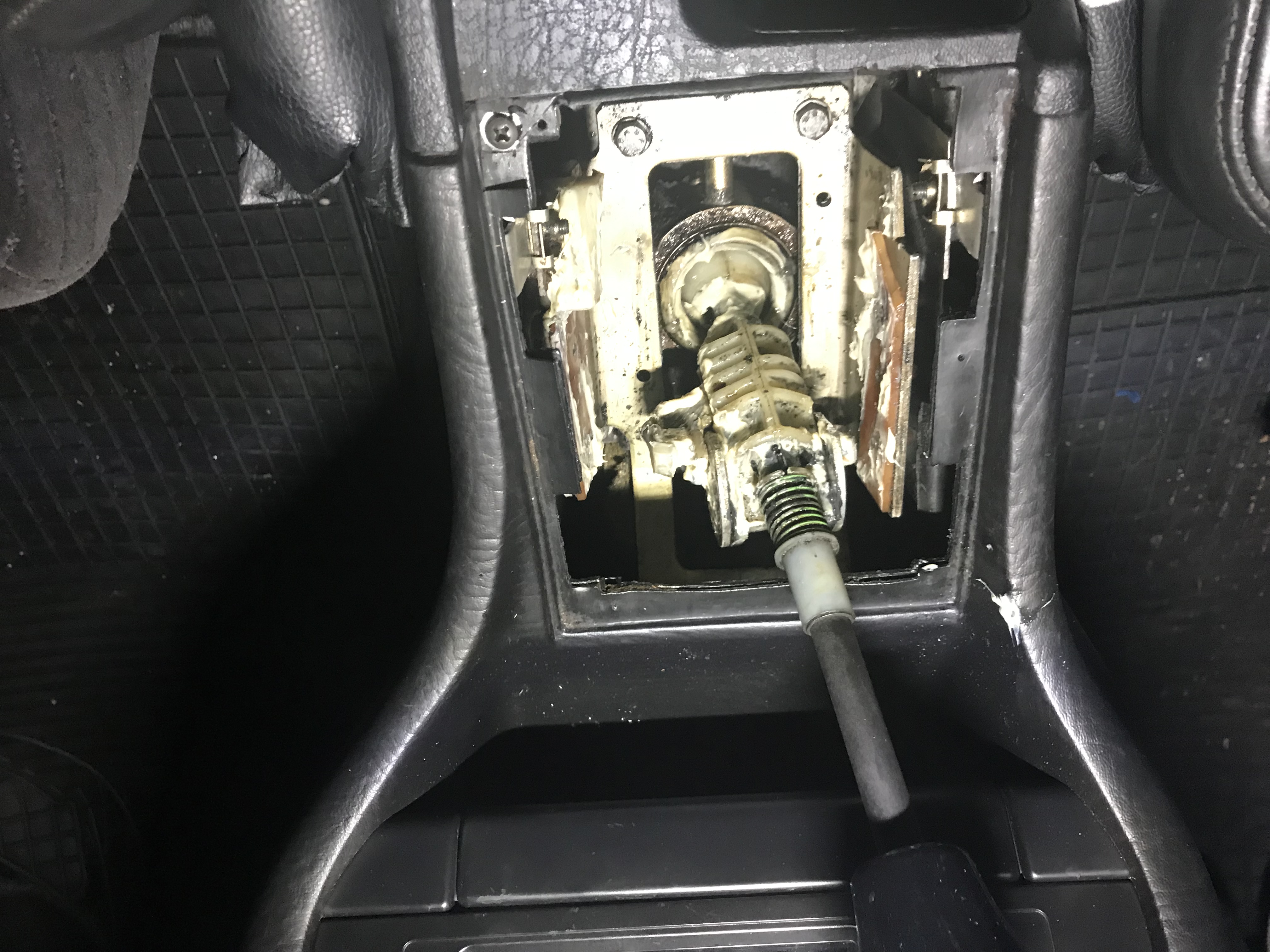

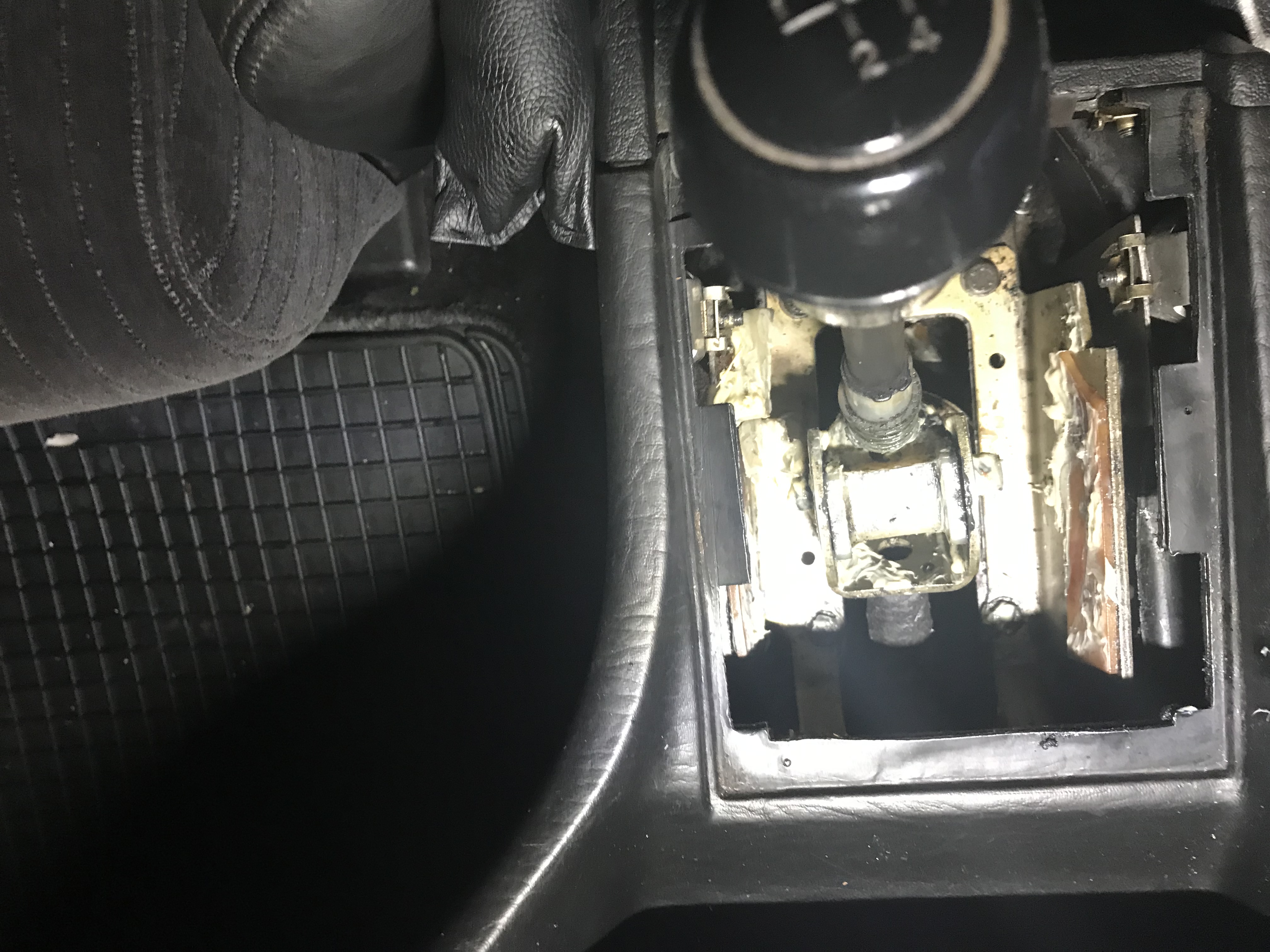

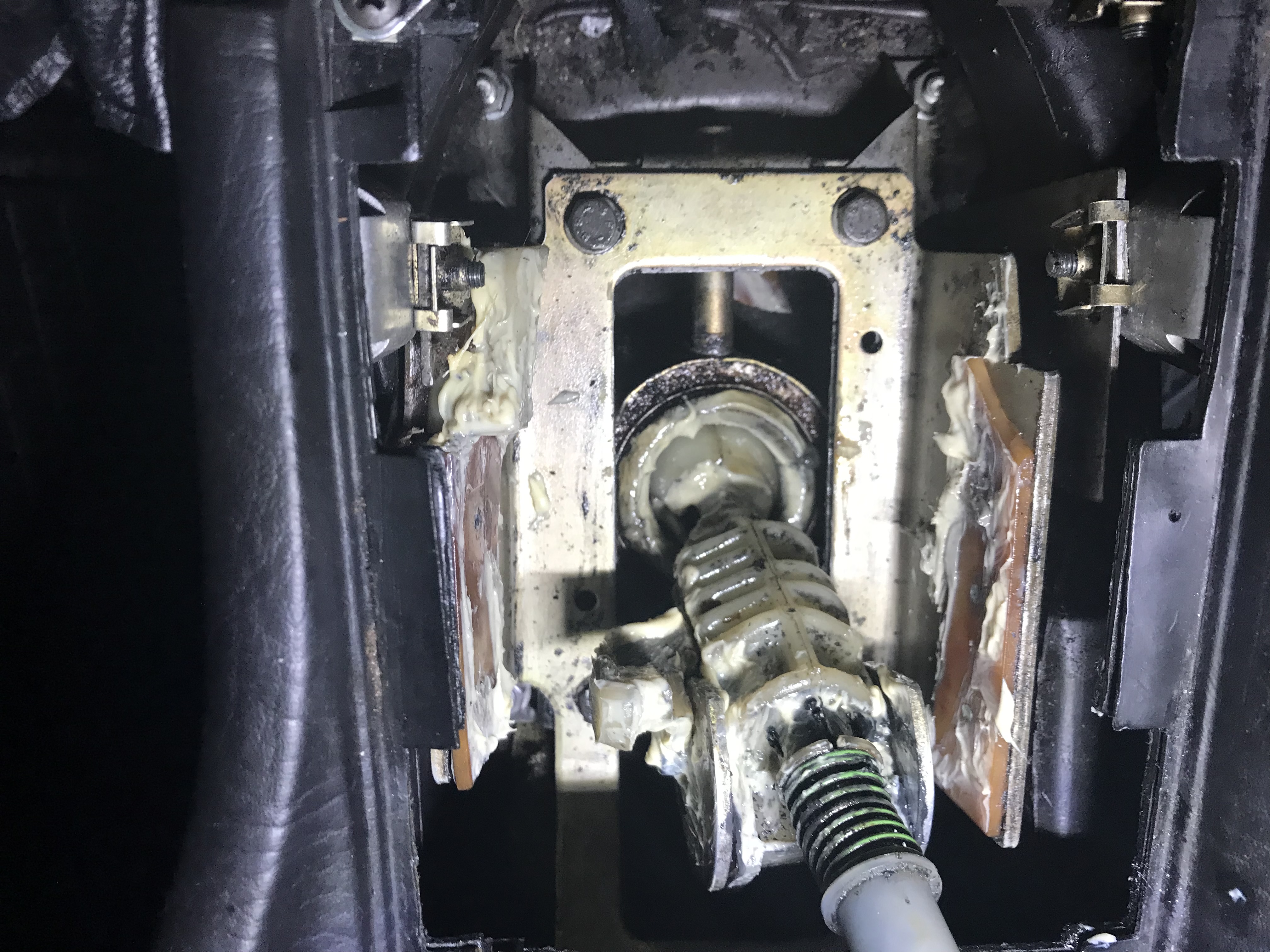

Hier mal Fotos zur Situation… der Rückwärtsgang rastet nicht mal in die Führung…
Vielleicht kann nun jemand sagen, wo der Hund begraben liegt?

Sieht so aus als wenn die Kugelpfanne schon zu weit vorne sitzt, da ist also schonmal die Grundeinstellung falsch
Ansonsten passt natürlich die Einstellung fürs Schaltgestänge kein Stück. Der Verstellbereich ist relativ groß im Schaltgestänge, das bekommt man normalerweise immer eingestellt. Es gibt ansich auch nur ein 20vt Schaltgestänge. Getriebe gibt es aber zwei, ein mal das ADZ und ein mal das ADY, die unterscheiden sich aber lediglich im Halter für die Procon Ten Seile, Rest ist gleich.

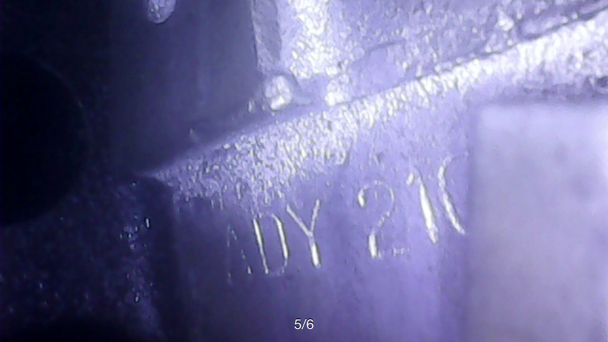

Ich habe entdeckt, dass mein verbautes Getriebe nun doch ein ADY anstatt ADZ ist…
Was sind denn die Unterschiede, Schaltgestänge anders, und kommt daher vielleicht die zu weit vorne sitzende Schaltkulisse bei meinen 220?
Wäre schön, wenn mich hier ein Experte aufklären kann…

Hier mal ein Foto mit der Getriebekennung ADY
- Beiträge: 3219
Re: Frage zu Schaltgestänge 200 20v
Schaltgestänge ist gleich

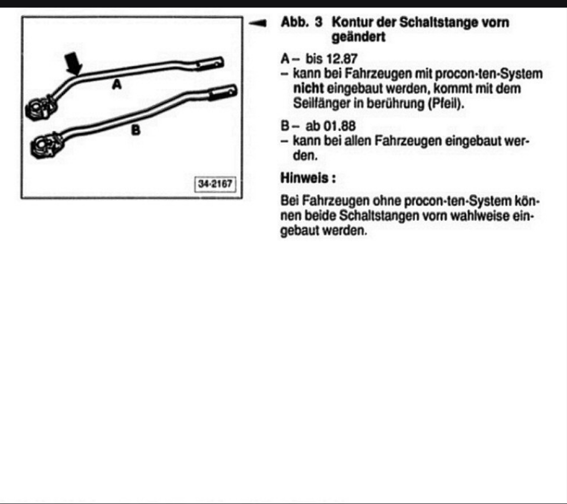

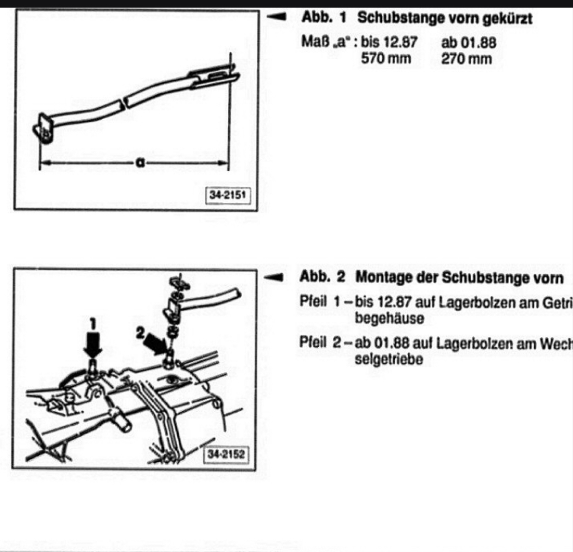

Also sollte es durchaus möglich sein, dass es „fachgerecht“ auch bei einem ADY eingestellt werden kann, richtig?
Mir wurden nämlich von dem Mechaniker gesagt, dass die Schaltstangen unterschiedliche Längen haben. Beim ADY, die am Getriebe dran waren, wären kürzer und daher küsst nun meine Schaltkulisse nun die Klimablende…
Nach meinem Kenntnisstand gab es eine Längenänderung ab 1988, und dies ist passend für beide Getriebetypen…
Ich habe auch nur eine Teilenummer ausfindig machen können…

die Sache ist nun durch eine kompetente Fachwerkstatt gelöst worden.
Laut Info wurden beim Einbau des Getriebes die Schaltstangen ordentlich verbogen
Die Koppelstange haben die wohl auch kaputt gemacht und war gar nicht mehr vorhaben!!
Wie die das hinbekommen haben, ist fraglich!!
Und nach dem maximalen Einbau von weiteren Fehlern übergab die erste Werkstatt das Auto als repariert mit einer saftigen Rechnung!
Sowas geht gar nicht Leute, weil es auch eine gefährliche Situation ergibt. Da hätte mir alles um die Ohren fliegen können…

Hallo MuArt20v,
Danke für Deine Rückinfo und den Screenshot - das hilft auf jeden Fall auch anderen weiter und macht das Forum für mich interessant. Im Vergleich zu anderen Plattformen, bei denen zum einen das Niveau recht niedrig ist, als auch keine adequate Suchfunktion besteht.
