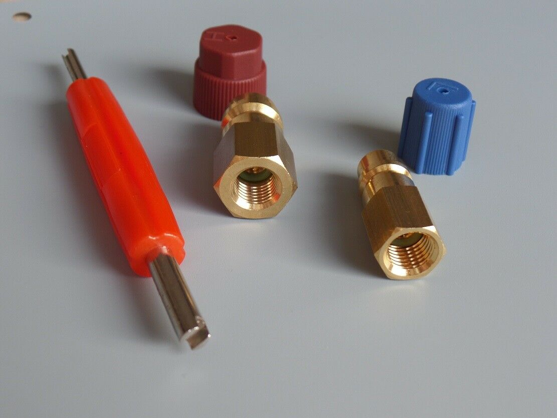

du kannst die Retrofit Adapter für R134a drauf schrauben, die sind mit Dichtung und Ventil.
Beiträge: 7179
Re: Befüllventil Klima Audi 200
Absolut korrekt, aber bitte nur den mit der roten Kappe an der Kondensatorleitung anbringen.
VORHER das Schraderventil aus dem 1/4 " Anschlussstutzen rausschrauben und entsorgen.
Und bitte nur die Messing-Adapter verwenden nicht die billige Aluausführung :!:
Falls Du nichts findest, habe ich sicher noch was liegen. ;)
Übrigens, die Teilenummer bringt nur ein Schraderventil zu Tage.

Danke für Eure Hilfe!
Perfekt wenn da die Retrofit Adapter passen.
Klaus, ich schreib dir dann eine PN zwecks Bestellung :)
