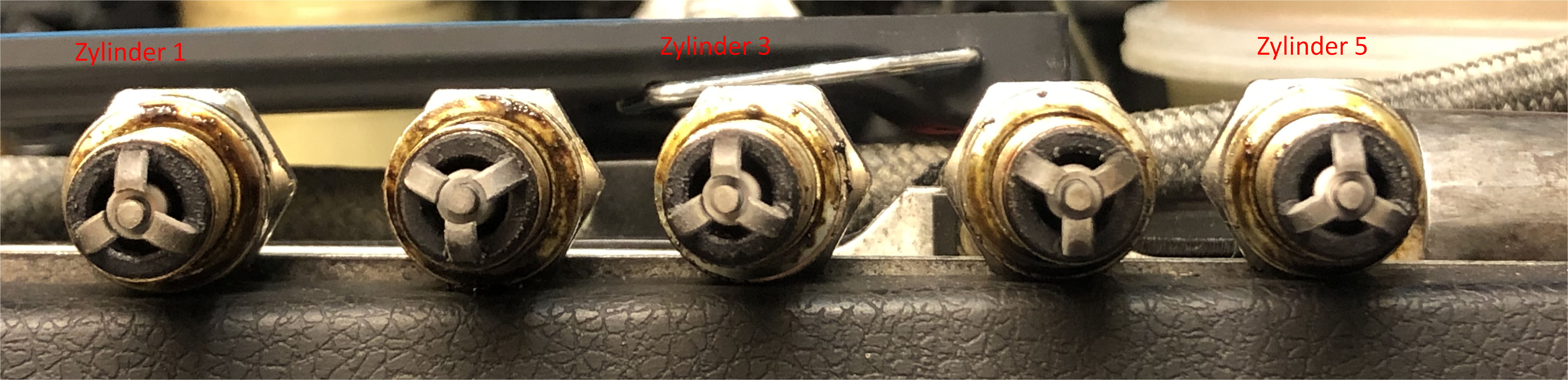

wie bereits in anderen Thread berichtet j´habe ich einen NF erworben und bin noch dabei es zu prüfen.
Dieses Bild ist nach ca. 1200 km Autobahn entstanden. Die Kerzen waren habe ich vor der Fahrt eingebaut (waren praktisch neu).
Nun interpretiere ich das Bild wie folgt:
. Die Einspritzung scheint einwandfrei zu funktionieren: Leichtgrau und gleicher Farbton bei allen Kerzen
. Auf der anderen Seite ist es klar, dass es ölt. Sichtbar am öligen Gewinde der Kerzen und an der Verkokung.
Ja den Ölverbrauch habe ich auch gemessen: ca. 0,7 Liter / 1000 km (mit recht gutem 0W40 - Öl).
Was haltet Ihr davon?
Muss ich mir wegen der "Ölerscheinung" Sorge machen, oder kann ich noch eine Weile (200.000 km :D ) ohne Großartiges zu unternehmen, fahren?

das Kerzenbild schaut schon mal ziemlich gleichmäßig aus bei allen 5.
Hellgrau ist eigentlich ein Zeichen, daß er etwas zu mager läuft, hellbraun wäre besser.
Die Ölverkokungen usw. sind natürlich nicht schön, tun aber nicht wirklich was, solange du immer genug Öl drin hast.
Ich würde sagen, das liegt an den Ventilschaftdichtungen oder Ölabstreifringen, und ich würde 10W40 bevorzugen...

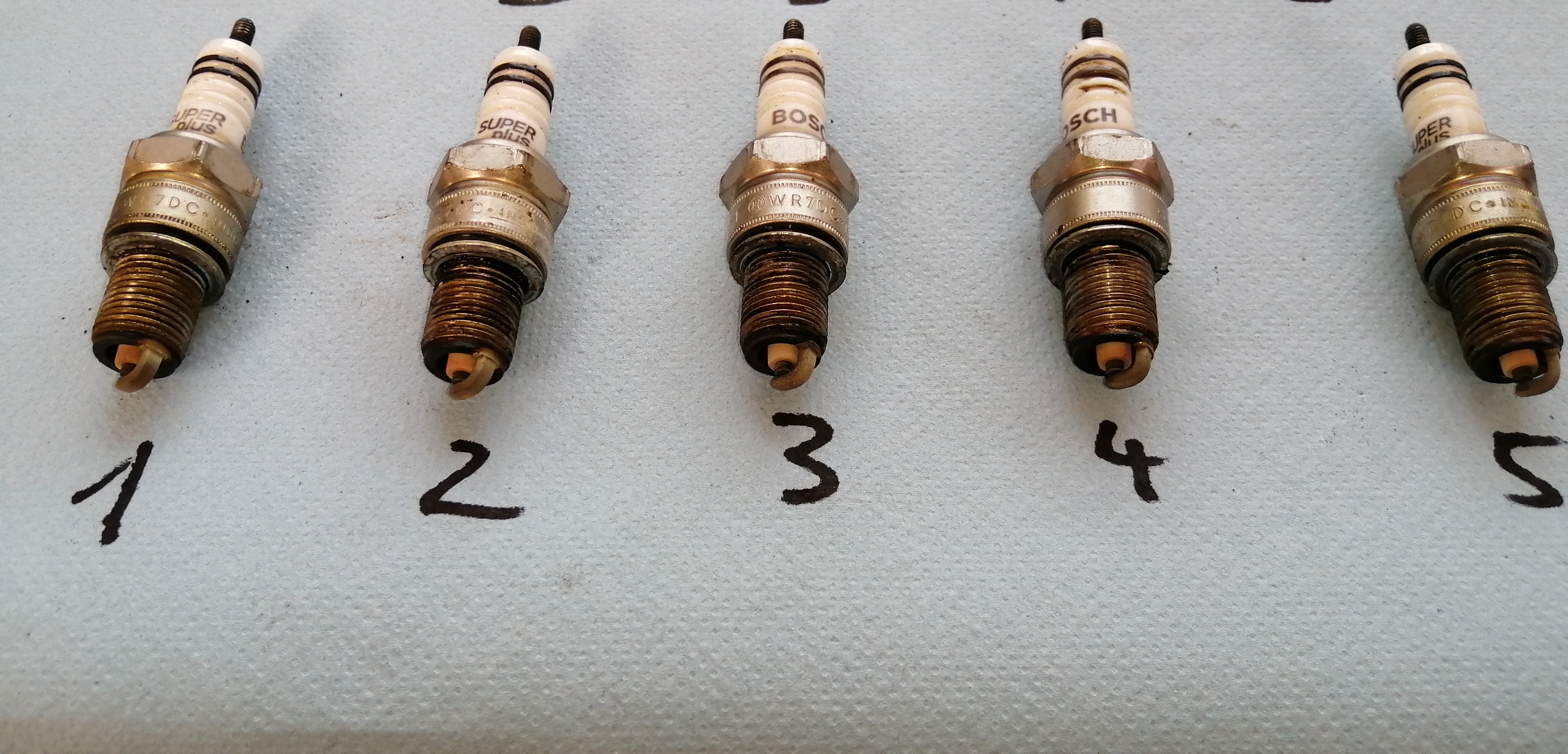

Dass das Kerzenbild etwas zu mager (grau) ist, würde ich zustimmen. Anbei Foto von eines "braunen" Kerzenbildes. Man bricht ja immer von "rehbraun".
Quelle: www.ljv-nrw.de, Landesjagdverband Nordrhein-Westfalen e. V

Bei der Beurteilung des Kerzenbildes muss man zwischen lambdageregelten und nicht geregelten Motoren unterscheiden.
Rehbraun ist das ideale Kerzenbild bei ungeregelten, während ein leichter graubrauner Farbton bei lambdageregelten Motoren genau richtig ist.
Gruß Kork

bezüglich der Kerzenfarbe: Der NF ist geregelt, klar. Ich hatte vorher ein RT (ebenfalls geregelt) und ich habe in die "Archive" recherchiert: Wie man in dem nachstehenden Bild sehen kann war die Farbe schon relativ deutlich brauner. Zu diesem Zeitpunkt lief der RT perfekt.
Ich würde also sagen, das in meinem aktuellen NF das Gemisch doch etwas zu mager ist. Benzinverbrauch? Um die 10 Liter /100 bei 140 Tacho (nicht wirklich wenig!!!, hatte mit dem RT etwas mehr als 8 Liter!).
OK. Aber was kann die Ursache sein? Könnte es sein, dass die Lamdasonde falsch misst, also in dem Fall "fett" sagt, obwohl das Gemisch zu mager ist, das mit dem Ergebnis, das das Steuergerät weniger anfettet?
Eine andere potentielle Ursache sehe ich im Moment nicht.
Andere Ideen?
Ölverbrauch: Ein anderes Öl wird sicher etwas verbessern aber ist trotzdem etwas viel. Noch mal die Frage: kann man einschätzen, ob das Problem eher die Ventilschaften oder die Abstreifringe ist (nach meinem Kenntnisstand ist an dem Auto in Zusammenhang mit dem Ölverbrauch nichts gemacht worden). Ich weiß nicht, ob es wichtig ist aber: Die Kompressionen sind in Ordnung (13,6 bis 14,2 Bar).
