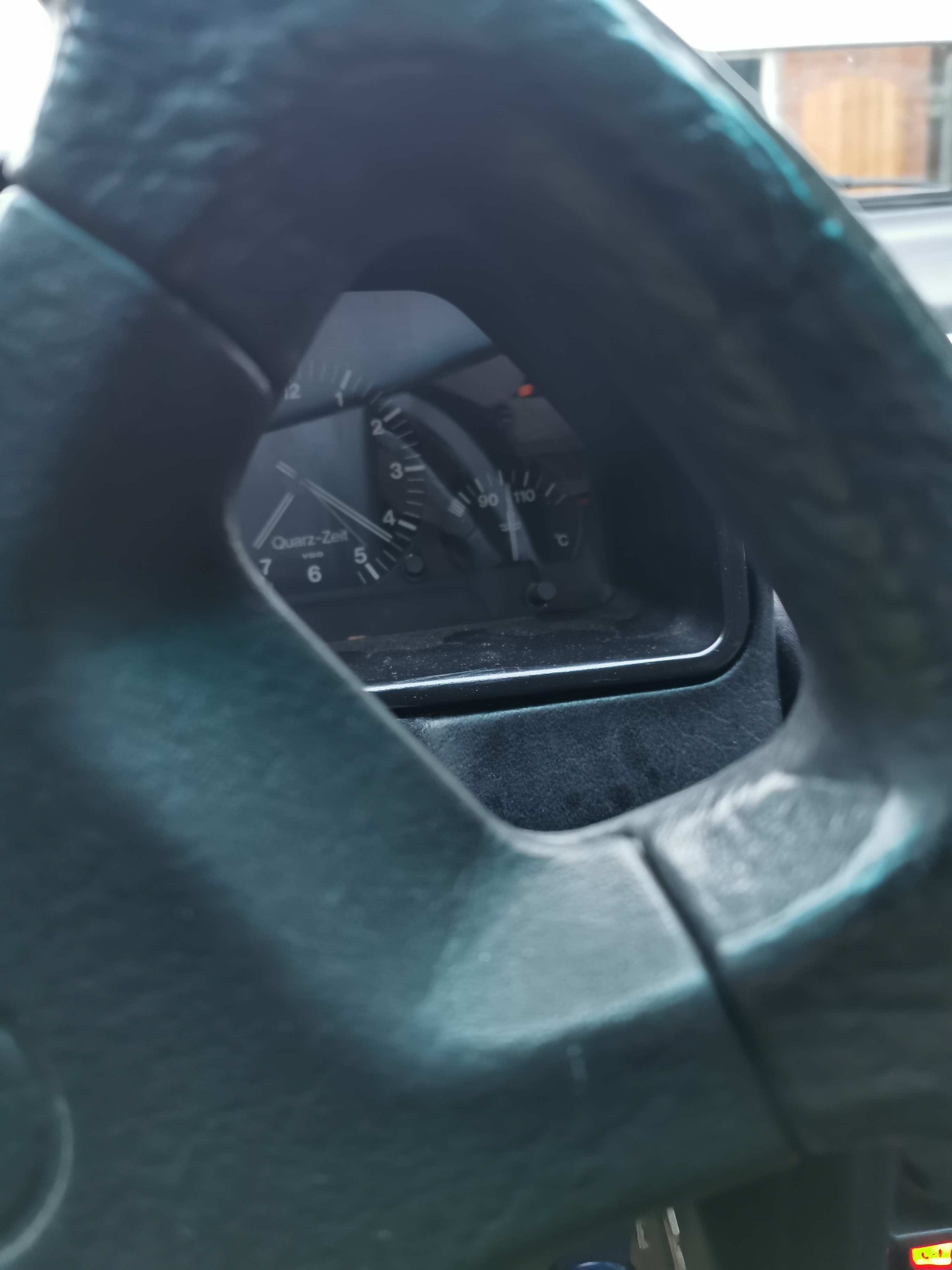

Nach dem Abholen ging die Temperatur Warnleuchte an
Er stieg auf 100 Grad, der Lüfter ging an - lief 5 Sekunden - gin aus und stieg auf 105 Grad. Dann wieder Lüfterlauf, diesmal länger und nun pendelte es sich auf einen Bereich zwischen 100 und 105 ein.
Ab zur Werkstatt. Es wurde ausgetauscht : Multifuzzi.
Es sollten stabile Hundert Grad erreicht werden.
Jetzt fahre ich wieder mit der gleichen Temperatur durch die Gegend. Zwischen 100 und 105 Grad. Nur der Kleinste Stopp und die Temp. steigt und der Lüfter geht sofort an. Es scheint als ob die Temperatur sich ständig im Grenzbereich befindet.

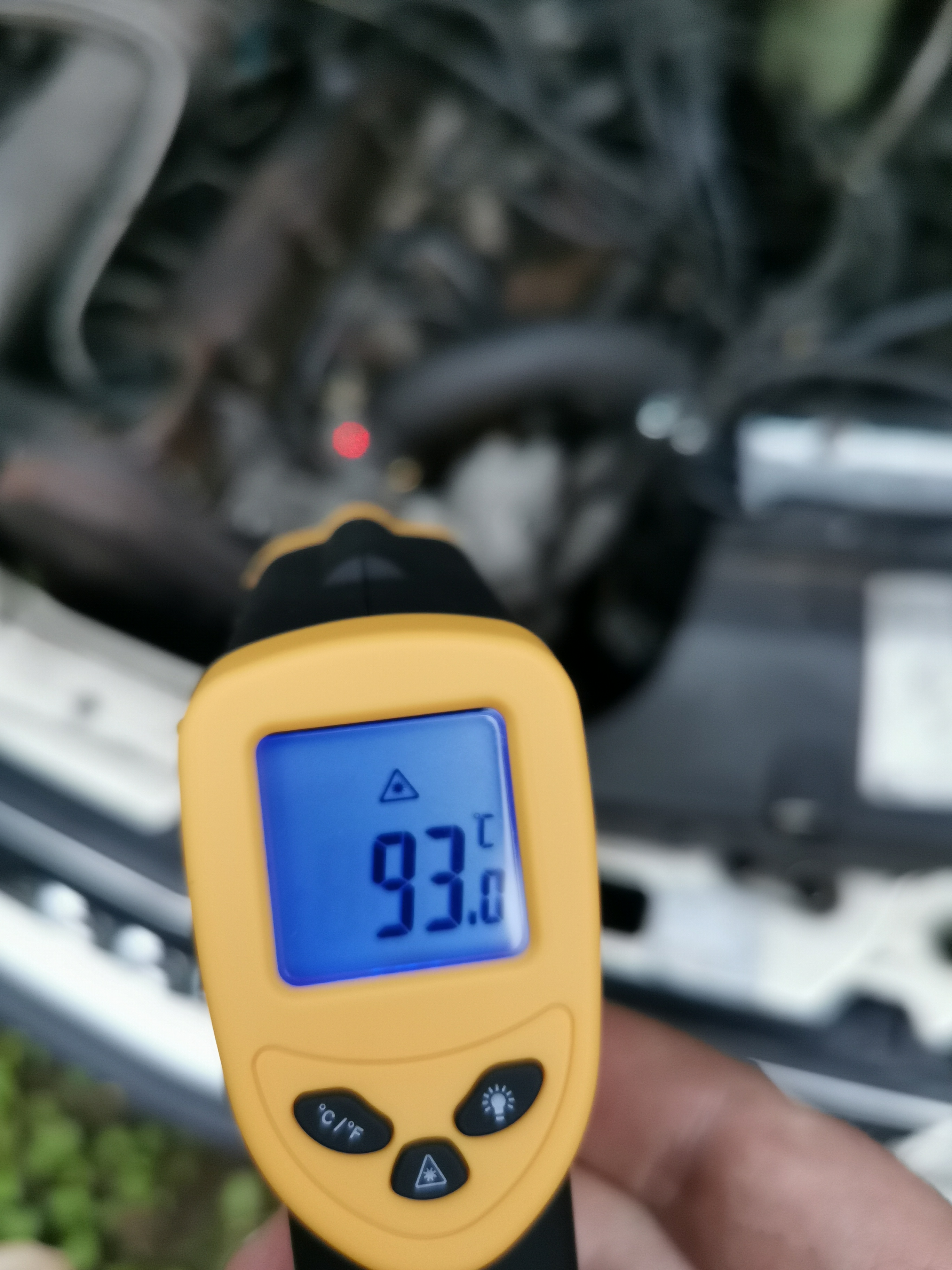

Ich habe mir ein Laserthermometer besorgt. Auf den Schläuchen und Ausgleichsbehälter immer unter 100 Grad. Am Flansch beim Multifuzzi knapp über 100.

Servus und willkommen Julian,
also die Wasseranzeige beim VFL geht zum Teil nach dem Mond.
Ich habe das Problem auch, allerdings nur bei zügiger Überland- oder Autobahn- Fahrt.
Wennst am Alustutzen 93°C hast, ist das glaub ich, schon noch in Ordnung.
Standartmäßig ist ja ein 87°C Thermostat drin, es gibt aber auch kältere, das hilft etwas, weis aber nimmer genau was ich da für eines rein hab...
Wenst weder Öl im Wasser noch Wasser im Öl hast und die Schläuche nicht hart werden, wirst du wahrscheinlich ein noch unerkanntes Leck im Wasserkreislauf haben...

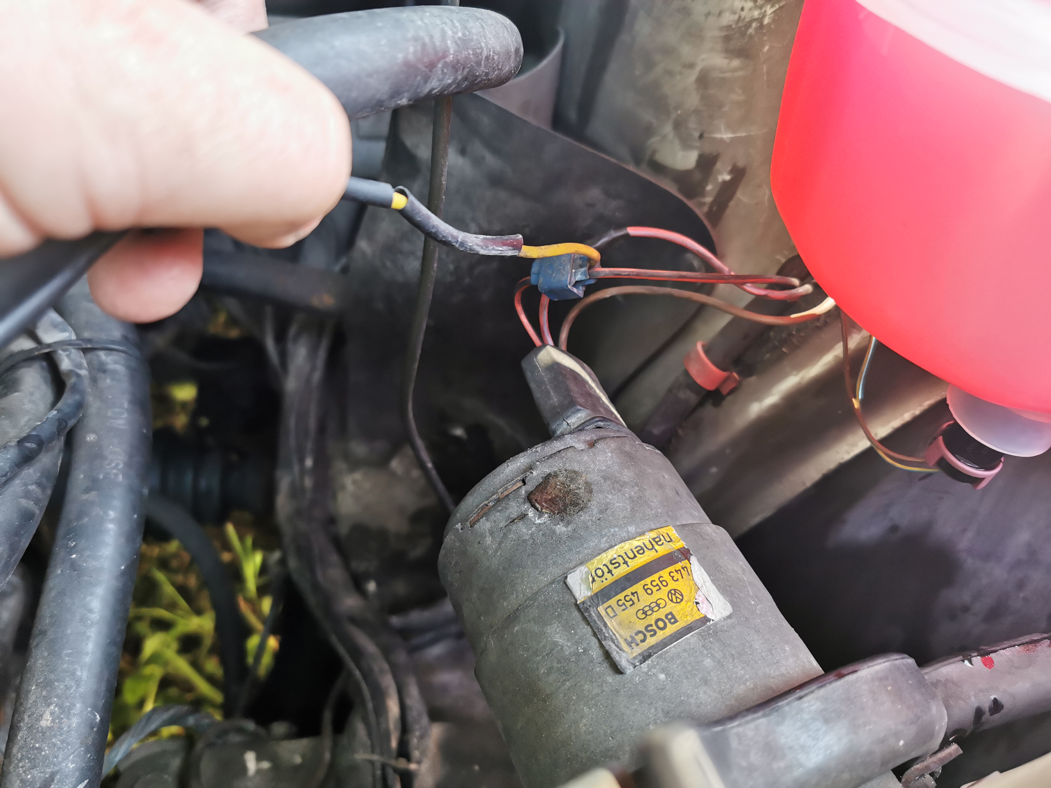

bezüglich des Temperatur Problems hatte ich mal in diesem Thread das Problem erklärt:
viewtopic.php?f=6&t=165595&p=1463070#p1463070
Ich zitiere mich mal selber:
Entlüftungsschraube gibt es keine. Einfach auf Maximum auffüllen, starten, evtl etwas ergänzen. Dann Deckel drauf und mal fahren.
Am besten dann über Nacht stehen lassen und am nächste Tag nochmals ergänzen. Dann sollte das passen!
Tilo
und mehr dazu:BlueBoxStar hat geschrieben: ↑21.01.2021, 16:27
bezüglich des Temperatur Problems, baue auf den 2 poligen Thermoschalter 893959481 im Kühler um.

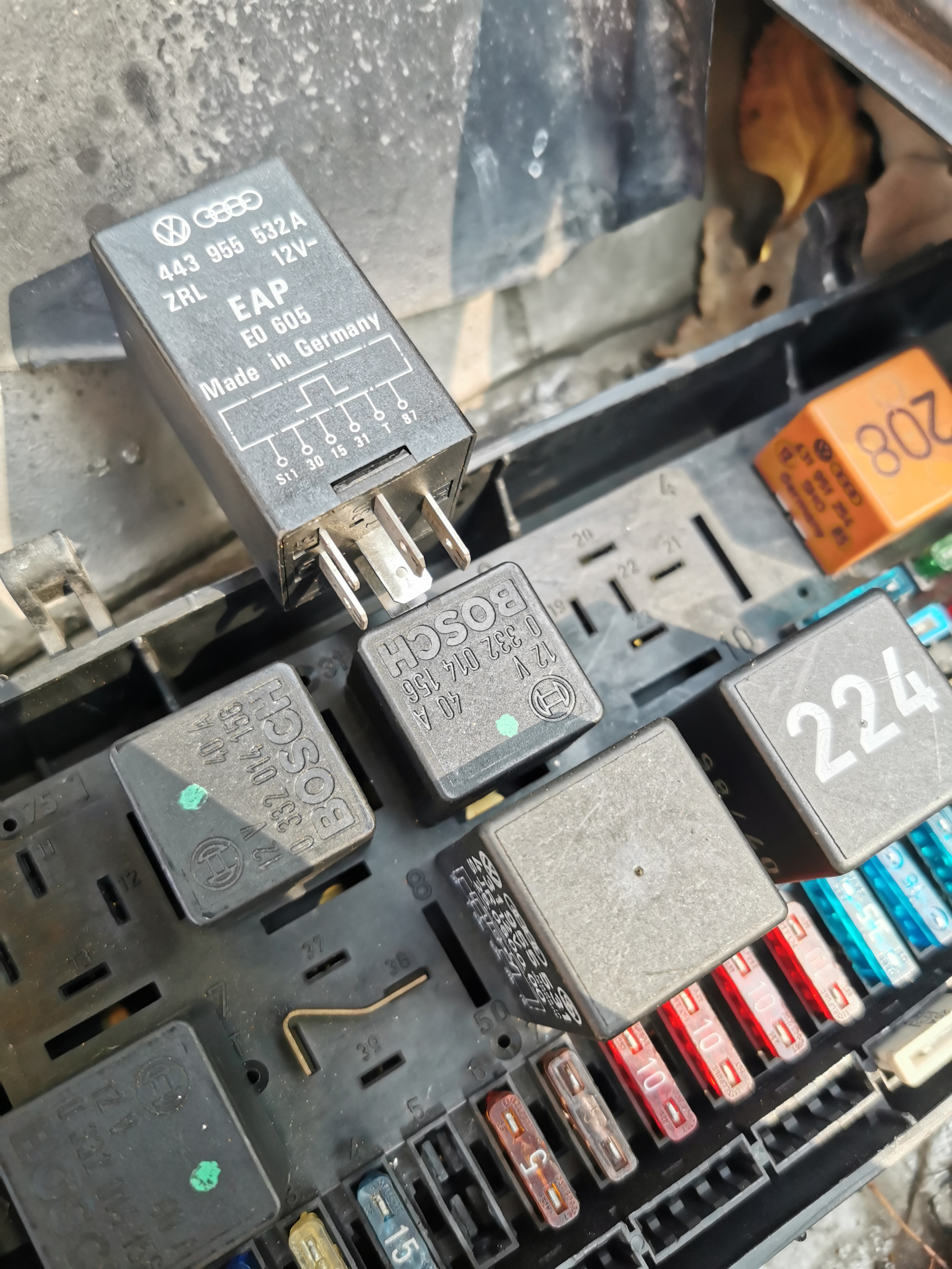

Wenn du keine verstärkte Kühlung hast aber einen Kühlerlüfternachlauf über das Nachlaufrelais ist der 2polige der richtige!!
Normal ist Stufe 1 für den Nachlauf und Stufe 2 ist die für die Kühlung während der Motor läuft/Zündung an ist.
Auch wenn 3 Kabel an den Thermoschalter hingehen!
Du kannst auch eine schnelle Prüfung ohne Tausch des Thermoschalters machen. Einfach das Nachlaufrelais gegen ein normales Relais Tauschen oder das von der 1. Stufe einstecken, dann sollte der Kühlerlüfter früher (richtig) anspringen.
Hab mich damals auch bei meinem NF dumm und dämlich gesucht, weil ja eigentlich 3 Kabel an den Thermoschalter hingehen.
Leider tauschen übereifrige Werkstätten und Schrauber gerne den Thermoschalter gegen den 3-Poligen aus, weil sie eben meinen "da gehen 3 Kabel hin, dann muss das schon so richtig sein", was es dann leider nicht ist!BlueBoxStar hat geschrieben: ↑25.01.2021, 16:59
das Problem ist, dass die Pin-Belegung von 2- und 3-poligen Lüfterschalter nicht gleich sind!!!
Beim 2 poligen hast du nur die 2 äußeren Kontakte die bei 95 Grad die 2. Stufe des Lüftermotors schalten.
Stufe 1 des Lüftermotors ist nur Nachlauf!!
Beim 3 poligen sind aber die 2 äußeren Kontakte die 2. Schaltstufe des Thermoschalters, sprich darum springt der Lüfter erst bei 103 Grad an!
Die eigentlich richtige erste Schaltstufe mit 95 Grad ist ein äußerer und der mittlere Kontakt.

Ich habe das Relais 236 / 443955532A gegen ein Arbeitsrelais getauscht... Weiterhin kein Anlauf des Lüfters bei 95 Grad. Auch kein Nachlauf.
Beim Lüfter habe ich eineb Stromdieb entdeckt. Geht vom rot blauen Kabel zu einem gelben am Kühler. Vielleicht wurde da mal was gepfuscht? Verstehe das nicht...

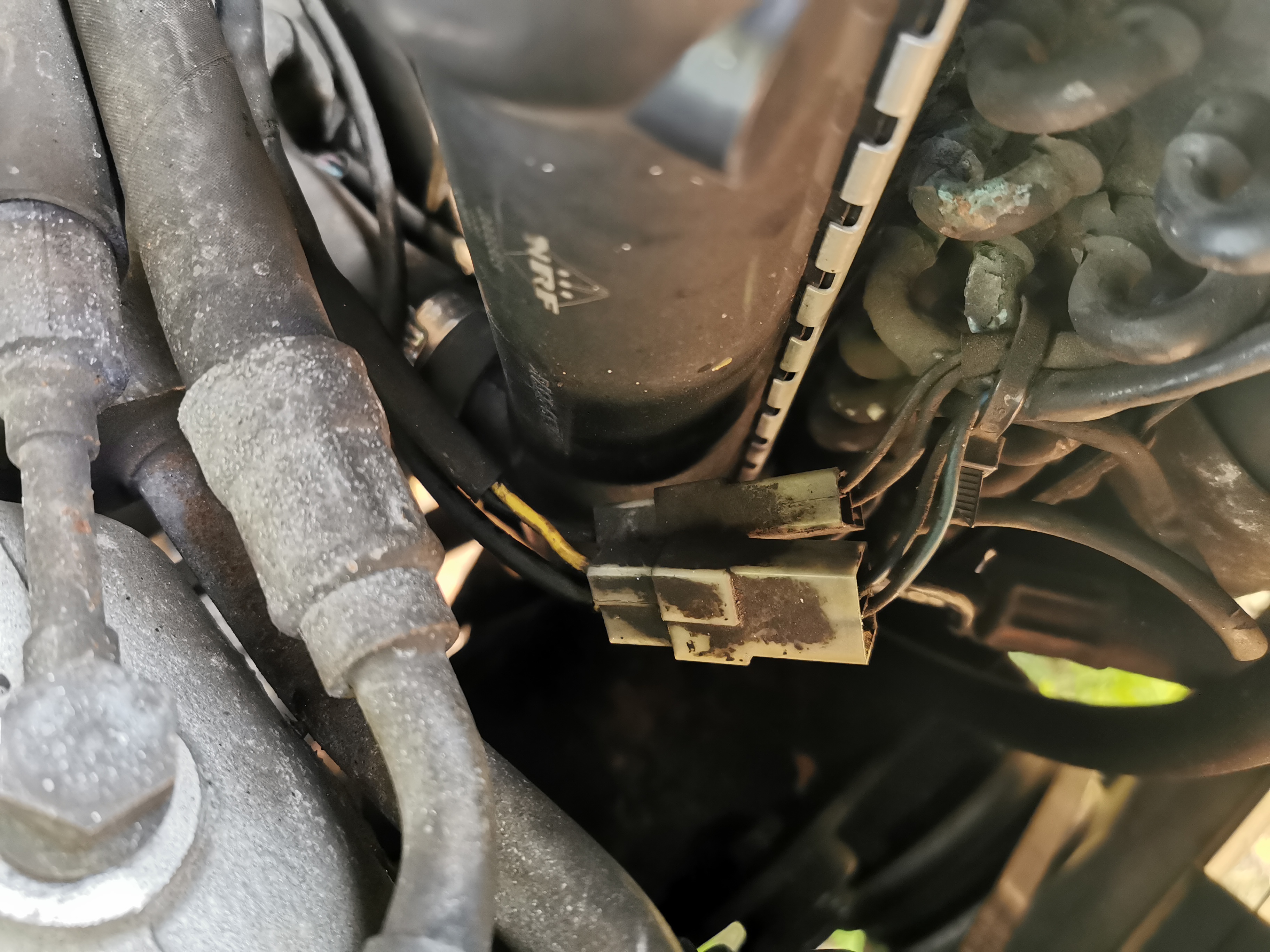

Hinter dem Leerlaufventil unten am ZK Deckel ist ja auch noch ein Sensor. Zwei Kabel nur drann. Ist der für die Stau Temperatur?? Meine Herren ne ne ne... Da wirste ja blöde bei
Nein habe ich noch nicht... Werde da noch mal rann. Konnte den Hobel Gesten nicht mehr sehen
Werde auch noch mal ALLE Kontakte nacharbeiten.

Servus Julian,
das mit dem Lüfterlauf Stufe 1 bei 100°C laut KI ist völlig normal. 105° und Stufe 2 ist auch OK,
Das du vom Stutzen oben am Kopf in dem der Temperatur Sensor fürs KI sitzt zum Thermoschalter für Kühlerlüfter eine Temperaturdifferenz hast ist auch normal. Sprich oben am Kühler haste 100 Grad und unten beim Ausgang wo auch der Thermoschalter für den Lüfter sitzt hast du dann 95°wenn der Lüfter einschaltet.
Bei mir war das wegen dem falschen Schalter das er immer erst bei knapp 105 Grad eingeschaltet hat.
Mit dem richtigen 2 Poligen ist das auch bei ca.100°laut KI.
Der Thermoschalter am Zylinderkopf hinten ist nur für den Nachlauf nach Zündung aus zuständig!!!

Ich habe wie oben beschrieben eins verbaut. Überbrücke ich den Steckplatz, läuft der Lüfter.

was für ein Multifuzzi ist denn bei dir verbaut? wenn es kein original Audi/Hella/Behr ist, zeigen die bis zu 10 Grad zu viel an!!!
Nachlauf funktioniert so. Zündung an, dann aus machen, dann überbrücken.
Der Nachlauf wird durch das Nachlauf Relais zeitlich begrenzt ~10min.
Wenn du dann überbückst und der Lüfter nicht geht hat das Relais nen Schuss oder eine Leitungsunterbrechung.
Die Elkos da drinnen sind meißt schon ausgetrocknet und dazu haben die auch oft kalte Lötstellen.

Der Temperatursensor hat 2 Kontakte - Außen.
Ich werde das mit dem Überbrücken auf jeden Fall ausprobieren. Wusste das mit dem Zündung an und Aus noch garnicht!
#edit : Der Lüfter läuft, wenn ich nach dem Schema von dir verfahren! Das würde ja auf einen kaputten Sensor hindeuten oder? Falls ja: könntest du oder jemand anderes mir die Nummer des Sensors mitteilen?

Ich stehe hier gerade beim Einkaufen und habe noch mal mit meinem Infrarot Thermometer gemessen.
Wenn das Ki mir 105 Grad anzeigt ( bei 100 Grad ist der Lüfter das erste mal angesprungen) zeigt mir das Thermometer am Thermostat knapp über 90 Grad an. Am oberen Flansch zwischen 98 und 101.
Das bedeutet:
Thermostat geht auf - - > Pumpe fördert durch den Großen Kühlkreislaus immer von Thermostatgehäuse hoch durch den Flansch am Multifuzzi durch den Kühler nach unten wieder zum Thermostatgehäuse.
Und bei Nachbauetn des Multifuzzis muss es quasi durch die Platzierungen der Sensoren ja quasi unweigerlich zu Fehlanzeigen im KI kommen, so weit wie die Sensoren ja im Kühlkreislaus eingebaut sind. Das Multifuzzi kriegt ja quasi nur das aufgeheizte Wasser vom Motor als Wärmewert, das es dann auch noch falsch interpretiert...
Würdest du mit mir Dakor gehen, wenn ich annehme, dass auf Basis der Messungen alles im Lot ist? Sorry wegen der langen Lunte. Hatte km C3 immer nur 4 Zylinder und im C4 V6. Die 5 Ender sind wahrlich eine andere Welt.
Zu den Stauwärmesensoren : ich habe beide bestellt. Werde dies mal ausprobieren. Bis jetzt ist noch der Nachlauf nie angegangen. Den Sensor werde ich in Ruhe nach deinen Angaben austesten.

Servus Julian,
das passt so perfekt!
Das heiße Wasser wird wenn das Thermostat aufmacht aus dem Kopf durch den Kühler gezogen.
Darum auch oft die Panik mache selbst mit richtigem Multifuzzi warum der Lüfter oft erst bei ca.100° angeht.
Das ist leider etwas ungünstig Platziert.
Beim 4 Zylinder ist das besser und dadurch auch die Anzeige wesentlich konstanter!
Wie gesagt wenn dich das mit der Anzeige stört kannst du es mit nem Widerstand versuchen etwas nach unten zu ziehen.
Je größer der Widerstand umso kälter zeigt sie an!
Die beste Lösung einfach mal beide Nachlauf Schalter probieren!
