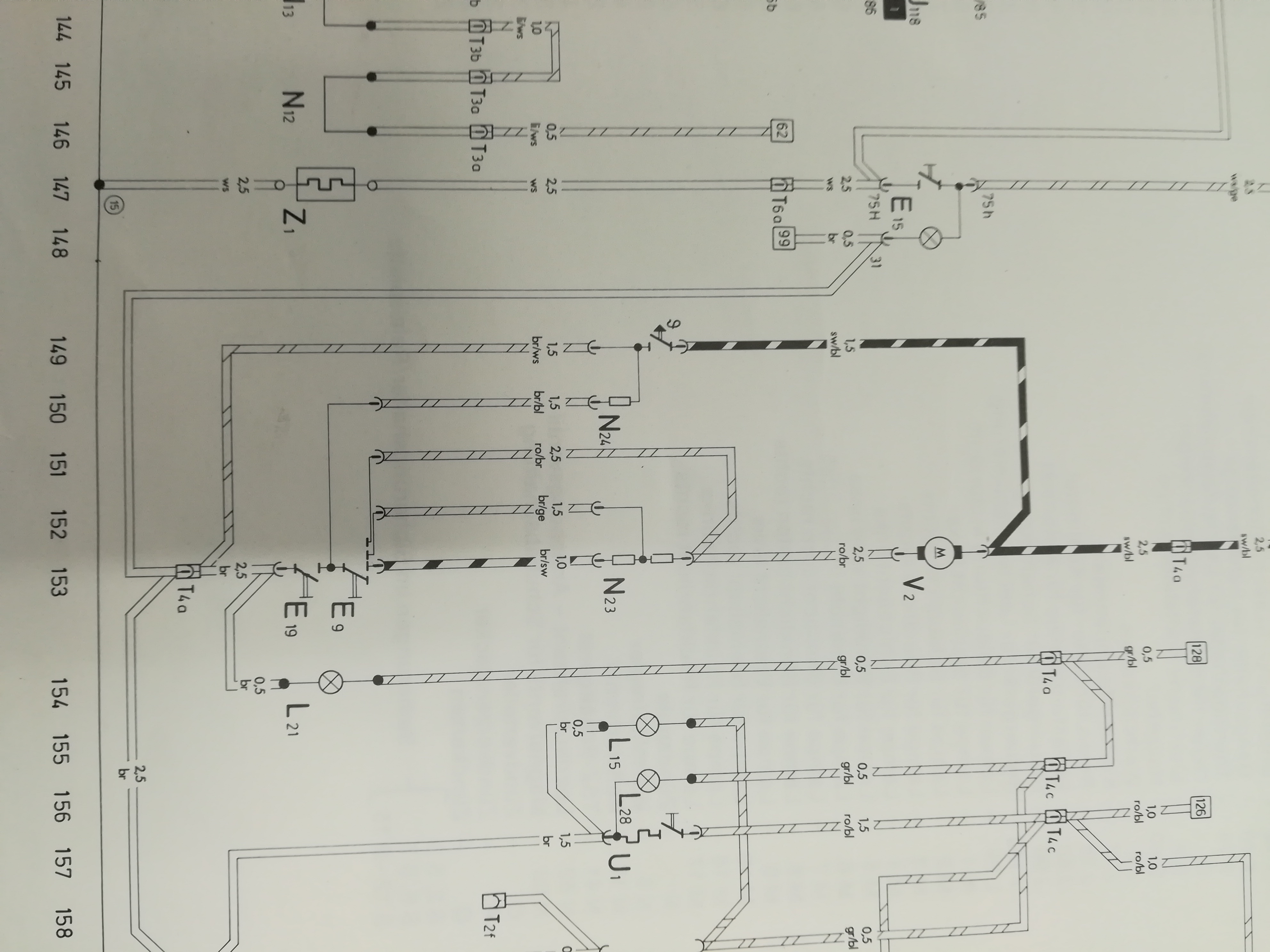

Nach einem kleinen Brand im Gebläsekasten, ausgelöst durch den Vorwiederstand, habe ich ein Problem. Den Widerstand gibt's nicht mehr. Der eingebaute war einer mit 6 Pins. Die es noch zu kaufen gibt, haben 5 Pins. Der Audi ist ein 83er DR. Kann mir jemand sagen was der Schalter E19 (Schalter Parklicht) für eine Funktion hat?

Blinker links bei ausgeschalteter Zündung und Schlüssel ab = Parklicht links
Blinker rechts bei ausgeschalteter Zündung und Schlüssel ab = Parklicht rechts
glaube gerade aber eher an einen Druckfehler, der Parklichtschalter macht da recht wenig Sinn.
E13 ist da sinnigerweise besser positioniert und in anderen SLP auch an dieser Position zu finden. E13 wäre der "Schalter für Heizung"...
E9 ist ja der "Schalter für Frischluftgebläse"

Welcher Heizungsschalter? Welche Heizung schaltet der?

Ok mal anders, ist der Auszug von deinem SLP für deinen DR Mj.83 ?

Habs gefunden. Danke für den Hinweis. Dann war das tatsächlich ein Druckfehler. E13 ist der untere Schieberegler. Jetzt wirds klar.

jop der Schaltplan passt jetzt...
wennst den digitalisieren (scannen) könntest tät es mich tatsächlich freuen
wenn ich den dann bekäme natürlich

Habs heute fertig gemacht .
Hier mal jetzt meine Lösung zum Thema 6Pin Vorwiderstand gegen 5Pin tauschen .
Pinbelegung des 5Pin Vorwiderstandes
Pin 1 - Gibts nicht
Pin 2 - Ader braun/gelb-----------------------------Lüfterstufe 2 Mittlere Stufe
Pin 3 - Nicht belegt
Pin 4 - Ader rot/braun-------------------------------Lüfterstufe 3 Höchste Stufe
Pin 5 - Ader braun/schwarz-------------------------Lüfterstufe 1 Langsame Stufe
Pin 6 - Ader braun/weiß und Ader braun/blau----Damit überbrücke ich die Widerstände
wenn der Überhitzungsschutz anspricht. Gleichzeitig wird durch die Verbindung zu braun/blau
der Schalter E13 überbrückt .
Den Überhitzungsschutz hab ich gleich mal getestet und funktioniert . Lüfter läuft auf höchster
Stufe und die Widerstände sind überbrückt .
