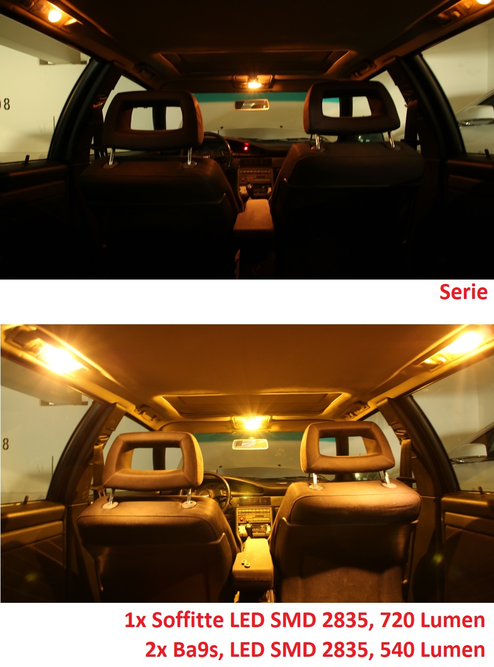

nachdem ich mich die letzten Tage mit LED Leuchtmitteln beschäftigt habe, hier eine Info. Vielleicht hilft es ja dem Einen oder Anderen bei der Entscheidungsfindung. Die ersten über eBay gekauften LEDs waren nicht wirklich heller als die herkömmliche Glühlampen und die Verarbeitung war so lala...
Also hab ich weiter gesucht und etwas passendes gefunden. Im Innenraum wich nun das recht finstere Serien-Glühobst gegen die LED Variante: ich hatte Neutral-Weiß und Warm-Weiß probiert, zwischen Neutral-Weiß und Kalt-Weiß war für mich kein großer Unterschied festzustellen. Verbaut habe ich nun überall die Warmweiß-Variante. In den drei Leseleuchten kam jeweils eine Ba9s von MaXlume® rein, die einen Lichtstrom von 540 Lumen haben sollen. Die Verarbeitung ist ordentlich: Mit Kühlkörper auf der Rückseite und die Abstrahlung erfolgt nur in eine Richtung. Genau richtig für die Leseleuchten auf der Beifahrerseite sowie auf den hinteren Sitzplätzen. Die Stromaufnahme ist von 360 mA des herkömmlichen Glühobstes auf 130 mA bei den LEDs gesunken.
Außerdem habe noch die Innenlicht-Soffitte am Schiebedach getauscht: hier wanderte ebenfalls eine LED-Soffitte von MaXlume® in die Fassung, die einen Lichtstrom von 720 Lumen haben soll. Auch in warmweiß. Hier hat sich der Strom von ursprünglich 700 mA auf sagenhafte 160 mA reduziert.
Nun tragen die Leseleuchten auch ihren Namen zu recht und man kann damit wirklich etwas sehen und nicht nur erahnen. Ich werd das mal bei der täglichen Nutzung beobachten. Ich hatte mir auch überlegt noch ein kleines Steuergerät zu bauen, damit man das Innenlicht mittels Poti je nach Wunsch dimmen kann, aber solange auf der Autobahn keine Boeing 747 hinter mir landet, wenn jemand das Innenlicht einschaltet, bleibt es jetzt erstmal so wie es ist.
Im Anhang noch ein paar Bilder zum Vergleich, ich habe sie alle mit der gleichen Belichtung und dem gleichen Weißabgleich aufgenommen. Die Helligkeit der Photos vom Beifahrersitz zu den Innenraum-Photos ist jedoch nicht gleich! Bei der Beifahrer-Leseleuchte habe ich mit der Metallabschirmung und dem Diffusor etwas gespielt.

Eine Frage noch: Blendet das den Fahrer nicht erheblich, wenn da hinter einem die Flutlichtstrahler erleuchten?
Auf den Bildern kommt das etwas, salopp gesagt, extrem rüber, wie das neue Glühobst da rum"luxt".

Hallo Woife,
da gebe ich Dir recht, das sieht auf den Photos verdammt hell aus. Das liegt daran, dass die Kamera bei den ersten Photos mit dem Glühobst die Belichtung sehr hell gestellt hat. Damit man die Helligkeiten vergleichen kann, musste ich die Kamera dann auf dieser Einstellung belassen. Es wäre wahrscheinlich geschickter gewesen, wenn ich das originale Glühobst weiter abgeblendet und nicht so hell belichtet hätte.
Auch wenn man auf dem Beifahrersitz platz genommen hat und die Leseleuchte direkt neben dem Kopf strahlt, werde ich mit meinen 1.80 m nicht vom Licht geblendet. Der Diffusor tut hier ja sein übriges dazu. Auf den hinteren Plätzen ist es noch entspannter, wie ich finde. Ich hatte auch schon andere nach deren unabhäniger Meinung gefragt und hier war das Urteil auch "passt scho".
Von den Ba9s gibt es auch noch die baugleiche Variante mit nur 4 LEDs und 200 Lumen pro Lampe, ich hatte die Variante mit 9 LEDs und 540 Lumen pro Lampe.
Bei den Soffitten sieht es ähnlich aus, hier gibt es auch eine schwächere Variante mit 6 LEDs und 300 Lumen, anstelle der von mir gewählten mit 12 LEDs und 720 Lumen.

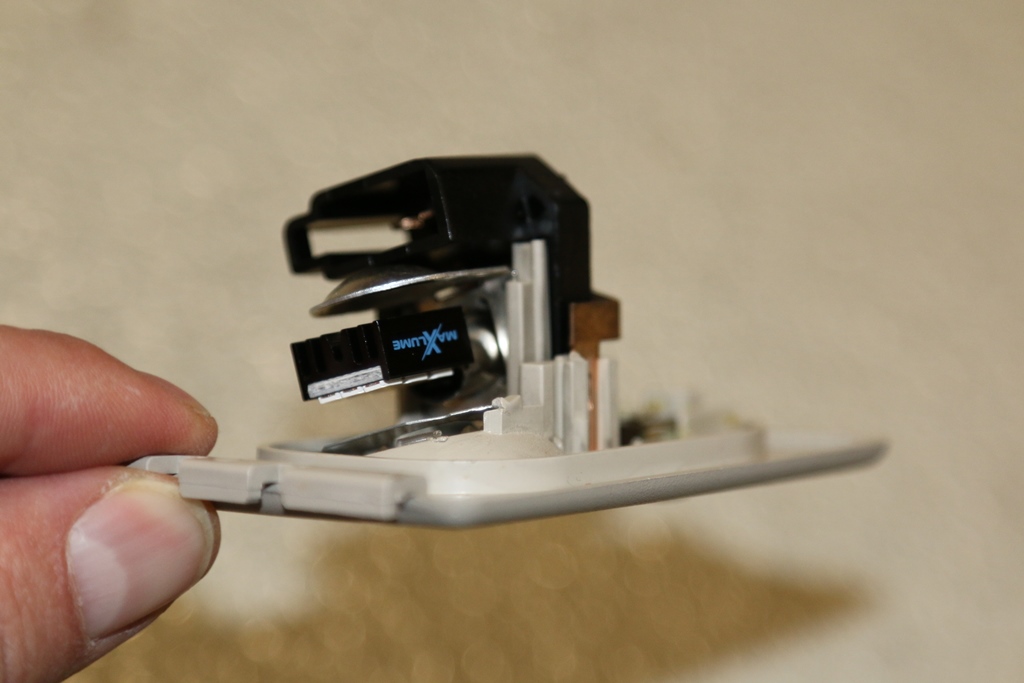

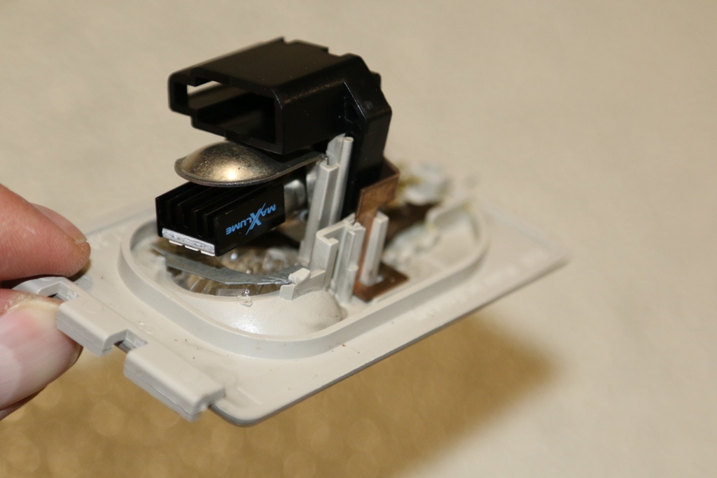

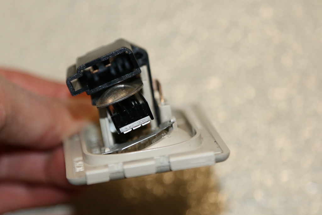

Auch ich hatte schon einmal die Billig-LEDs im BA9s-Sockel in den Innenleuchten. Mit dem gleichen Ergebnis wie Du: So ein Müll! Jetzt habe ich Deinen Vorschlag angesehen und habe, bevor ich 8€/Stck. ausgebe, dazu zwei Fragen:
Der Kühlkörper ist ja recht groß. Passt das einfach so in die Innenleuchten oder musstest Du daran etwas modifizieren?
Die Lage der Fassung in den Innenleuchten ist ja fix. Passt das genau, dass die LEDs in Richtung des Glases zeigen?
Vielen Dank im Voraus!

Hallo Michael,
sorry, ich hab Deinen Beitrag erst gestern gesehen und bin heute erst zum nochmal Zerlegen und Photos machen gekommen... Bitte, gern geschehen - freut mich, wenn ich Euch alten Audi-Hasen auch etwas Gutes tun kann, nachdem ich ja schon einiges an wichtigen Informationen von Euch bekommen habe!
Auch die Soffitten für die Innenraum- und Kofferraumbeleuchtung (Avant) passt ohne Änderungen - lediglich bei der Motorraumbeleuchtung musste ich den Reflektor herausnehmen.
Ich hatte wie geschrieben die hellsten Varianten gekauft, nach dem Motto: wenn schon, denn schon. Wo gut sich die etwas dunklere Variante schlägt, weiß ich nicht. Hier hatte ich mir keine von MaXlume gekauft. Mal schauen, ob das mit dem Dimmen klappt. Hier bin ich leider noch nicht zum Testen gekommen...
Ja, es passt. Wichtig dabei ist, die richtige Ba9s-Variante zu kaufen: es gibt diese sowohl als Rundumleuchte, als auch als seitliche Variante. Letztere ist die richtige, hier strahlt das Licht nur zu einer Seite ab und das passt perfekt vom Winkel in die Innenleuchten: sowohl in die hinteren, als auch in die vorderen. Ich habe auch diese metallische Abdeckung vor dem Diffusor wieder montiert. Die Innenleuchten blieben also wie zuvor auch: einfach Glühobst raus und LED rein. Fertig. Ob der Diffusor auf der Beifahrerseite noch in der originalen Stellung ist, weiß ich allerdings nicht: denn den hatte ich herausgedrückt, um ihn sauber machen zu könne. Jedoch hatte ich festgestellt, dass der pickobello ist und keiner Reinigung bedarf. Bei der Montage habe ich dann etwas hin und her probiert, wie das Licht am besten auf den Schoß der Beifahrerin fällt. Denn der Diffusor ist nicht verdrehsicher und kann in 4 Stellungen eingebaut werden.MainzMichel hat geschrieben:Der Kühlkörper ist ja recht groß. Passt das einfach so in die Innenleuchten oder musstest Du daran etwas modifizieren?

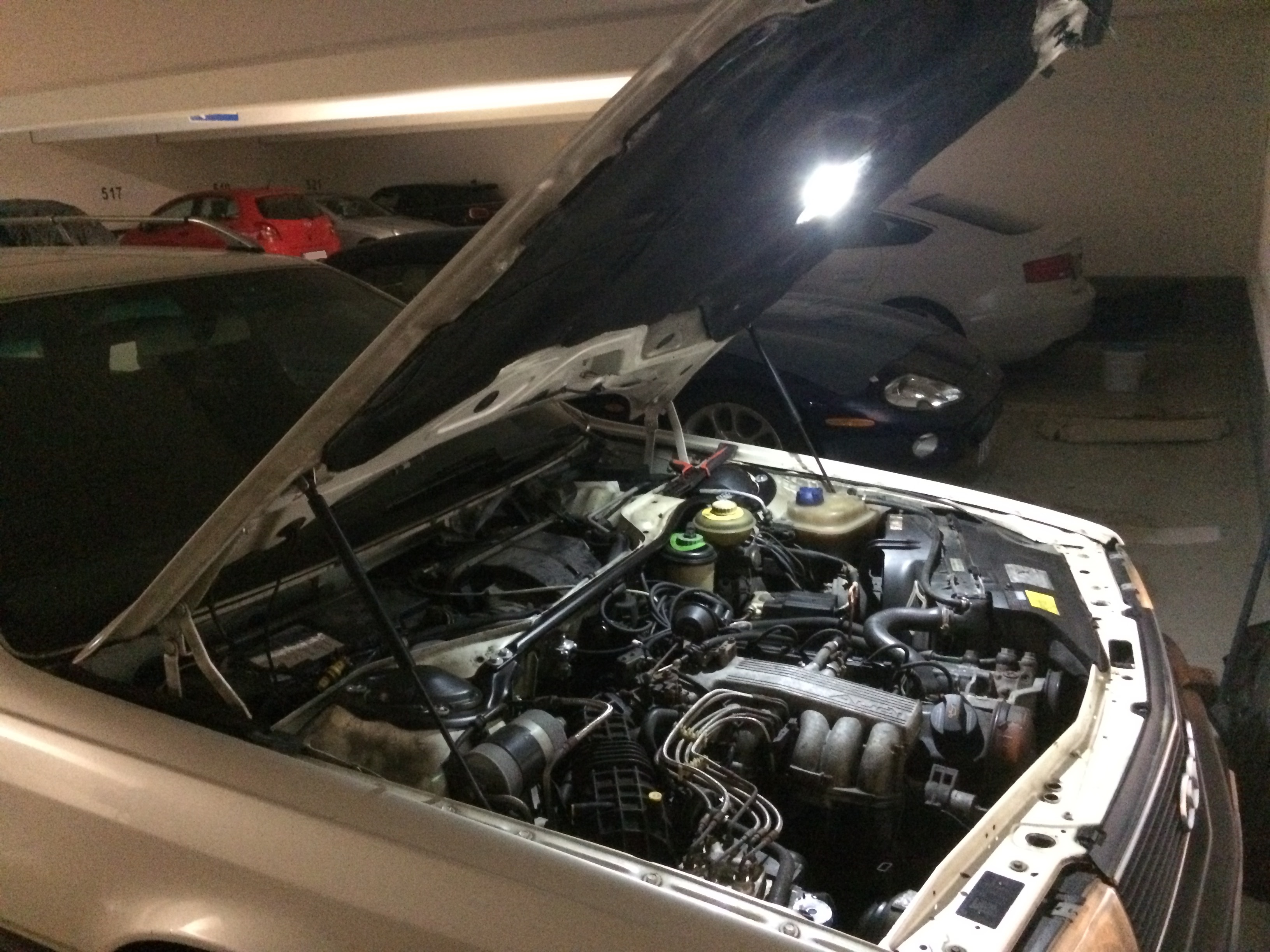

jetzt ist auch die Motorraumleuchte nachgerüstet und mit LED Leuchtmittel ausgestattet
Was mich wundert, dass die Motorraumleuchte keine Dichtung hat und gekapselt ist: bei Nässe kann Feuchtigkeit ins Gehäuse zu den Kontakten eindringen...?
Außerdem ist mir aufgefallen, dass hinter der Motorraumdämmung Feuchtigkeit ist - habt hr das auch schon festgestellt? Bis auf ein Loch - das nicht mit der Dämm-Mate fluchtet - sind alle Löcher mit einem Gummistopfen verschlossen.
Bis auf das Handschuhfach sind nun alle Beleuchtungen mit LED-Licht ausgestattet, ohne dass es meiner Meinung nach billig Bling-Bling-Tuning aussieht.
